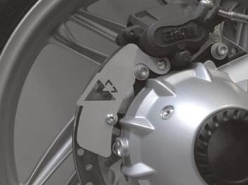

Hab mal wieder etwas neues zu berichten. Wollte am Wochenende an meiner GS diese Blende von Touratech montieren:
http://www.gs-forum.eu/attachments/...deckung-r-1200-gs-adv-blende-radabdeckung.jpg
Hab mir dafür kurz Zeit genommen und kam relativ schnell drauf, dass es ganz so leicht wie vorgestellt nicht zu montieren ist, denn in der Beschreibung stand schon, dass man den Bremssattel demontieren muss. Sicher für viele von euch ein Kinderspiel... ich hab das noch nie gemacht und durfte dabei auch noch nie zusehen.
