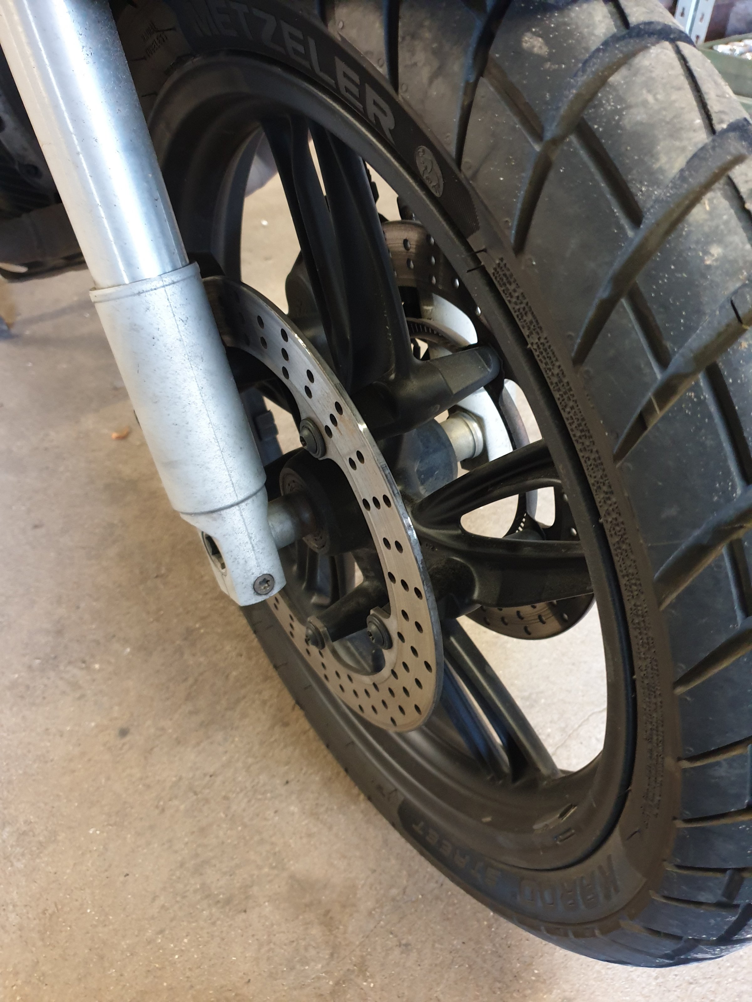

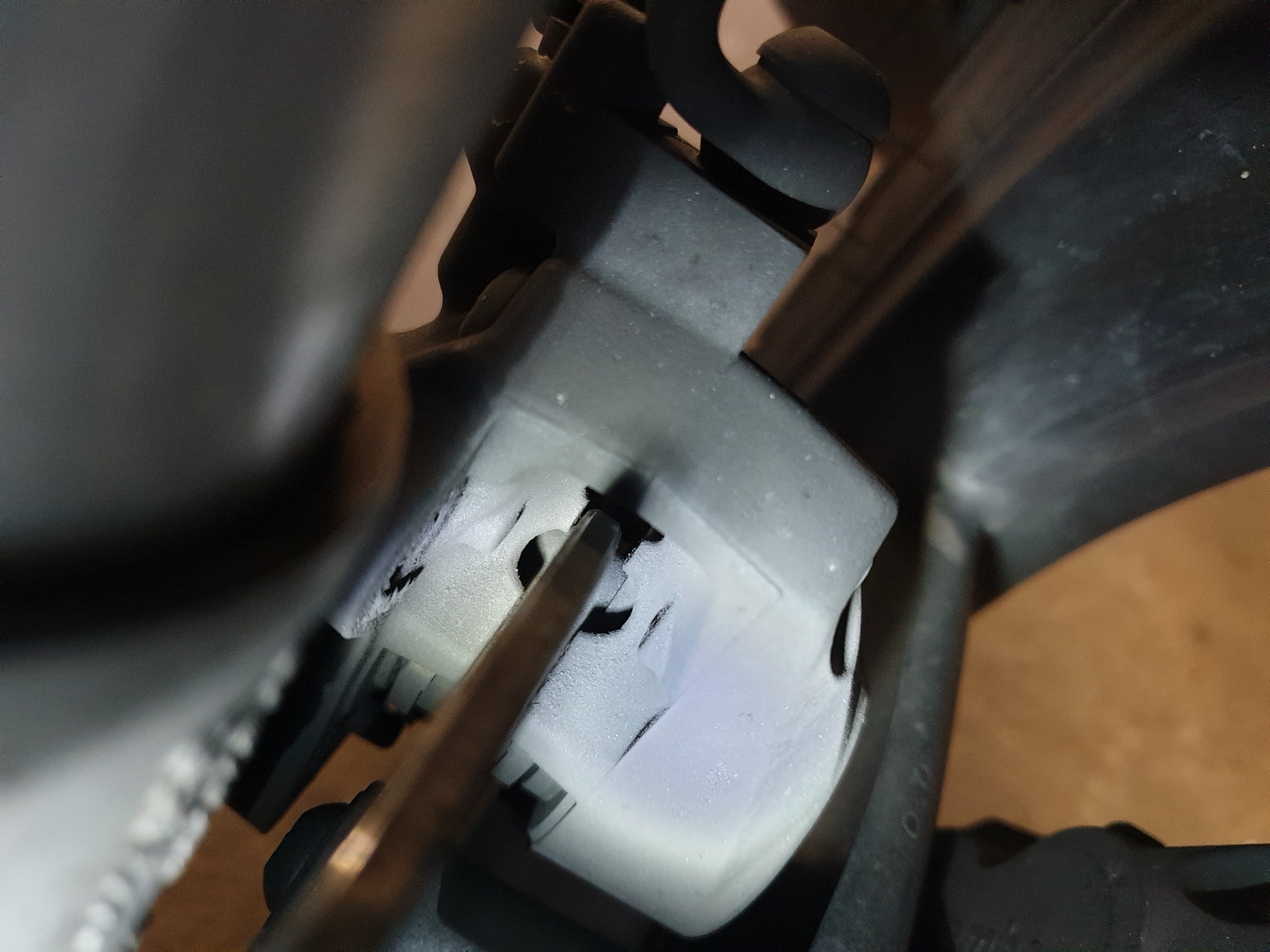

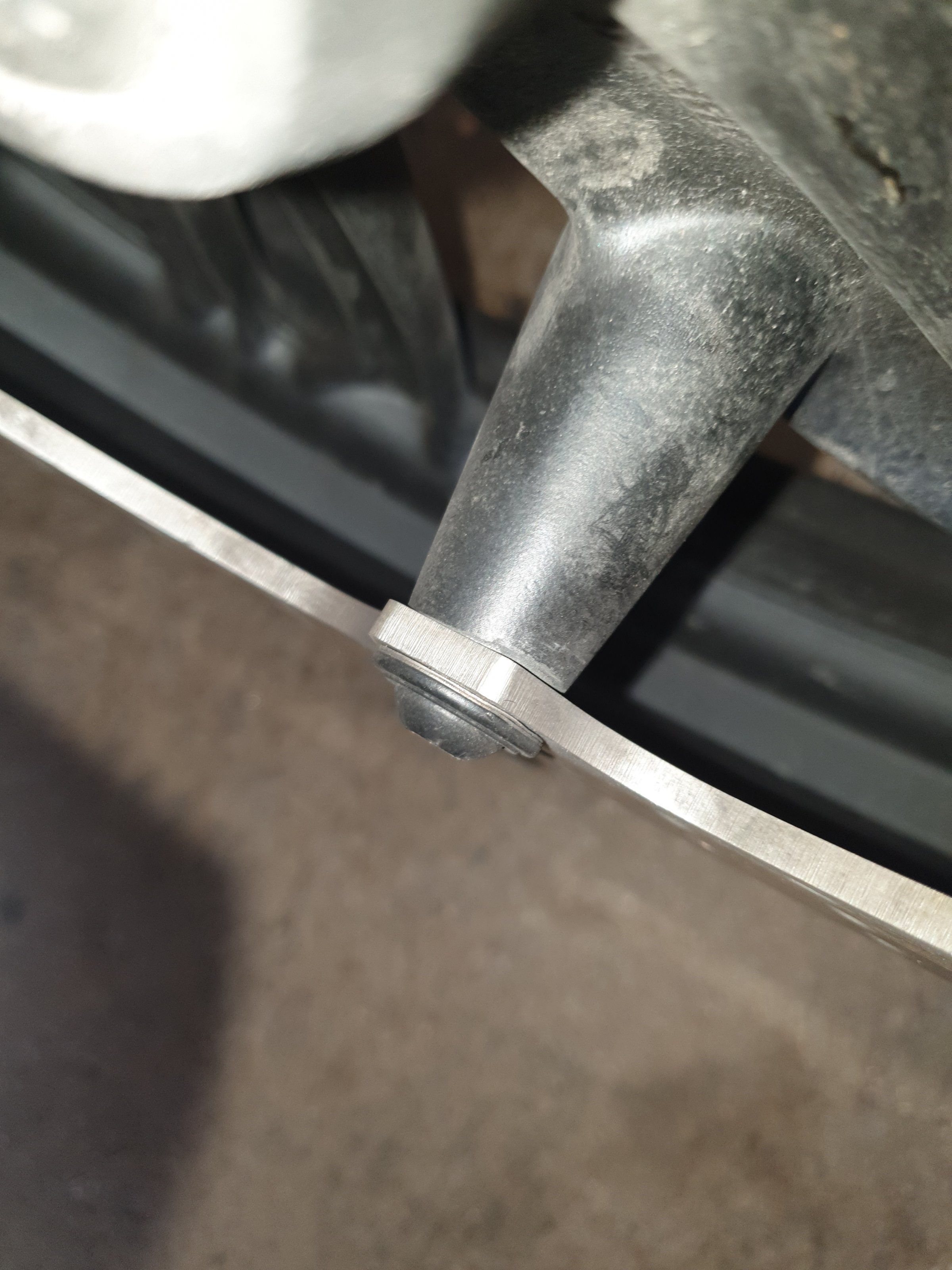

ich habe bei meiner GS im Frühling die Alufelgen pulverbeschichten lassen. Dazu habe ich die Radlager und Bremsscheiben demontiert. Die Radlager wurden natürlich erneuert inkl. Wedis. Nun ist mir aufgefallen, dass der Bremssattel in Fahrtrichtung rechts anscheinend nicht mittig "über" der Bremsscheibe sitzt sondern ca. 2-3 mm versetzt ist. Auf der linken Seite sitzt der Sattel genau mittig über der Bremsscheibe. Ich denke nicht dass die Radlager versetzt montiert sind, da die linke Seite ja einwandfrei passt. Ich bin gerade damit ca. 2400 km unterwegs gewesen ohne Einschränkungen - möchte aber die Ursache dafür finden...
Könnte jemand von euch mit Alufelgen mal Vergleichsbilder machen? Oder hat eine andere Idee?

Ja richtig...nur die Bremsscheibe steht ja quasi schon zu weit von der Felge ab - obwohl dort keine Distanzscheiben etc verbaut sind. Ich hoffe das kann man auf dem Foto erkennen. Wäre nett wenn du bei dir mal ein Foto machen könntest.

Letzendlich hat der Tipp per PN vom Qurator zum Erfolg geführt. Ich habe die Klemmschraube gelöst und das Gabelrohr leicht von Hand auf der Achse verschoben und anschließend wieder fixiert.
