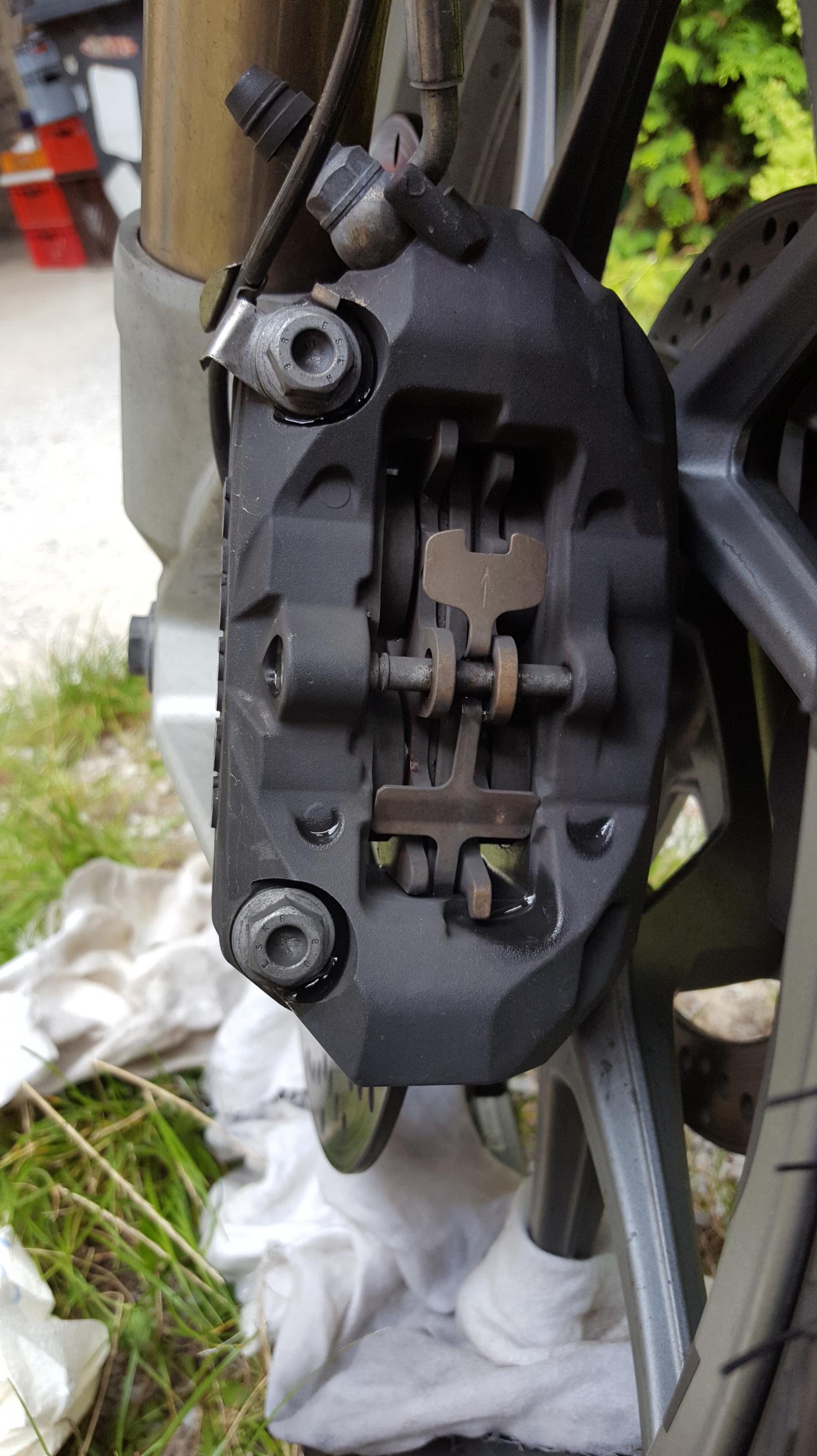

So sahen sie nach 26tkm aus, noch gut 1mm, habe sie aber getauscht, der scheibe willen!
Hinten noch etwas mehr gut 2mm, die fahre ich noch bischen!
Danke!
Fährst du oft voll beladen / mit Sozius?
Und wie sieht es bei dir vorne aus?

Danke!
Nein idr. alleine, wenn dann wenig gepäckt!
Das bild ist von vorne, von hinten habe ich keins, wie gesagt noch 2mm nach 26tkm wenn sie nicht schon gewechselt wurden bei 11tkm, das kann ich nicht sagen!? Glaube ich aber eher nicht da ich diese jetzt selber schon 15tkm gefahren bin und sie sehen noch gut aus!
