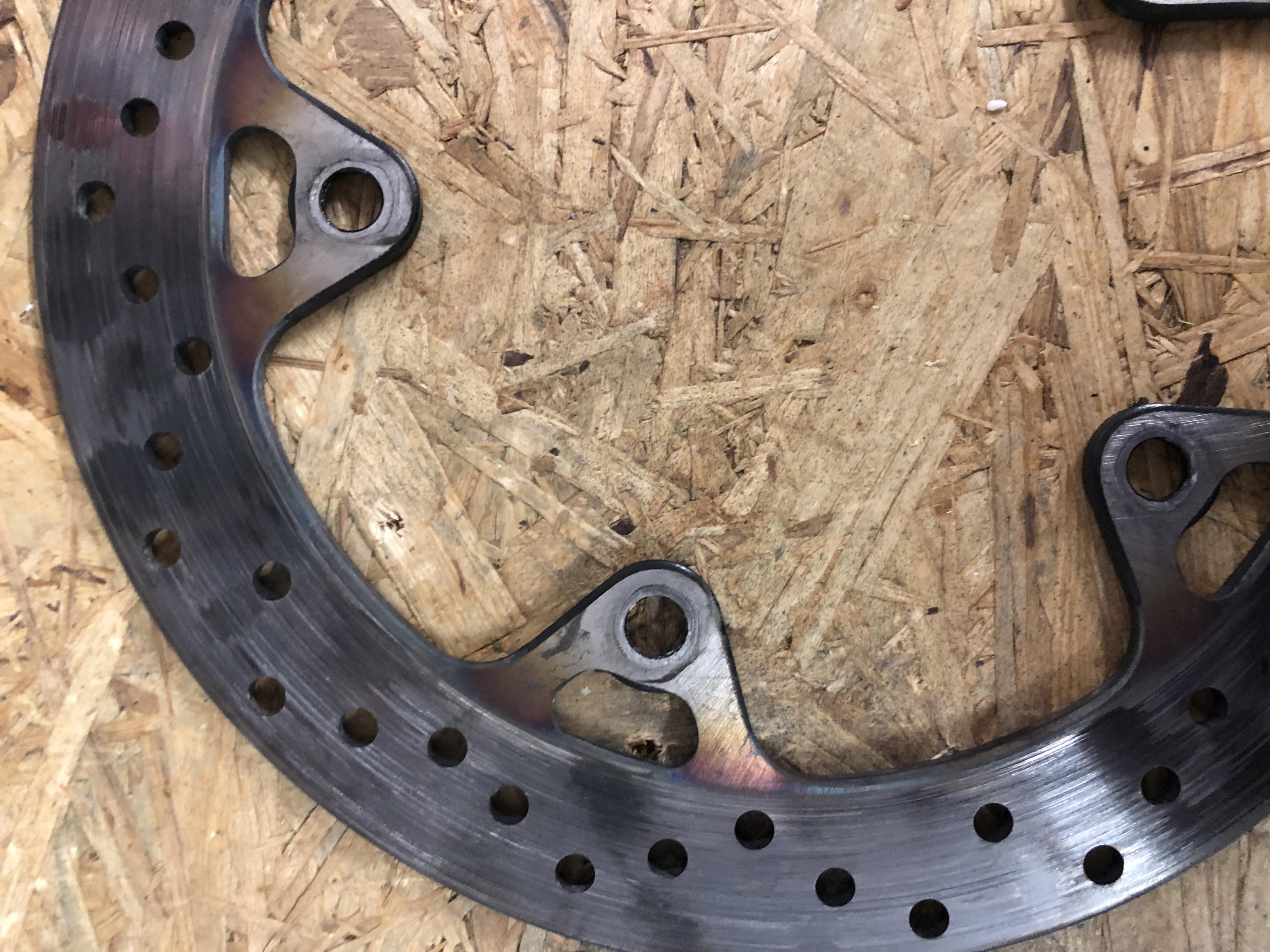

Diskutiere Bremsscheibe und Beläge hinten. im R 1200 GS LC und R 1200 GS Adventure LC Forum im Bereich Motorrad Modelle; Fahr ich so scheisse ? Gebts mir...;) Also geb schon gern gas, aber 87 zu 27 tkm ist ja gewaltig. beläge sind bei mir aber auch runter nach...
Also geb schon gern gas, aber 87 zu 27 tkm ist ja gewaltig. beläge sind bei mir aber auch runter nach 9-10tkm das kann ich ja auch selber sehen.

3x Beläge auf 1x Scheiben kommt schon hin.
Ist aber schon ein recht hoher Verschleiß.
Bei meinen Boxern musste ich die Beläge selten vor 15.000km wechseln und damit war ich schon vergleichsweise früh dran.
Allerdings alles Fahrzeuge ohne Integralbremse.

Das ist aber extrem früh!
Habe bei 50tkm die hintere scheibe erneuert, ansonsten hinten alle 10 bis 13tkm neue beläge.
Vorne bis jetzt 1x bremsklötze bei 27tkm gewechselt.

Fahr ich so scheisse ? Nein denke ich nicht, obwohl ich deinen Fahrstil ja nicht kenne. Aber ich bin mir sicher du fährst vollig anders als ich. Ich würde über mich sagen das ich sehr vorrausschauend unterwegs bin, obwohl nach STVO meist zu schnell. Also kein Blümchenpflücker !
P.S. Die vorderen Beläge sind bei 60.000 km das erste Mal gewechselt worden, die hinteren mehrmals, bis ich bemerkt habe das der Sattel fest war, also kann ich hier nicht sagen wie viele Km es sein können !

Also der freundliche meinte es wäre nicht unüblich würden die scheiben nur 10tkm halten. Nun ja, teures hobby. Muss ich wohl was verhaltener fahren...ach scheiss drauf. Gute fahrt euch.

.....würden die scheiben nur 10tkm halten. Nun ja, teures hobby. Muss ich wohl was verhaltener fahren...ach scheiss drauf. Gute fahrt euch.
Wenn das stimmt fress ich einen besen :-) kein mensch schächtet eine bremsscheibe innerhalb 10tkm!
Seiden die sättel sind fest oder die beläge klemmen und die scheibe ist am dauerglühen..
