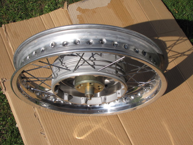

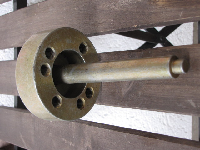

Zum Ausdrehen einer Einarmschwingennabe brauchst Du auch eine spezielle Aufnahme dafür. Wenn man die extra anfertigen muss, wird es richtig teuer. Das Ausdrehen (warum eigentlich?) ist bis zu einem gewissen Umfang tolerabel. Der eingegossene Bremsring ist ja nicht aus Dünnblech.

es sind eindeutig zwei hohe Rillen, die hervor stehen, auf der Bremstrommel zu fühlen und zu sehen. Wie sich diese gebildet haben, kann ich mir nicht erklären. Das hat zur Folge, dass die Bremswirkung mehr als schlecht ist.
Dazu kommt, dass ich neue Bremsbacken montiert habe, und dabei feststelle, dass die Trommel nicht rund ist. Stelle ich nämlich die Bremse so ein, dass das Rad sich frei drehen lässt, aber es nur einen kleinen Bremshebelweg braucht, um die Bremse zu aktivieren, schleift die Bremstrommel beim Drehen mit der Hand an einer Stelle.
Hast Du diesen Adapter auf en angehängten Grafiken anfertigen lassen oder selber gemacht? Würdest Du mir den eventuell leihen? Oder würdest Du mir die Trommel ausdrehen können bzw. wollen?
