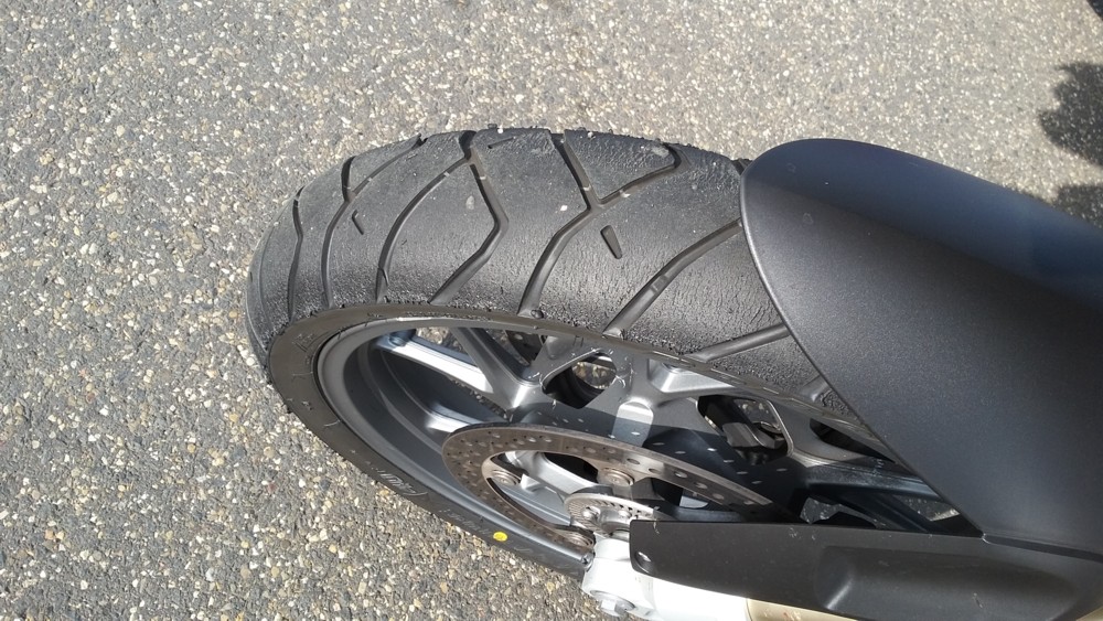

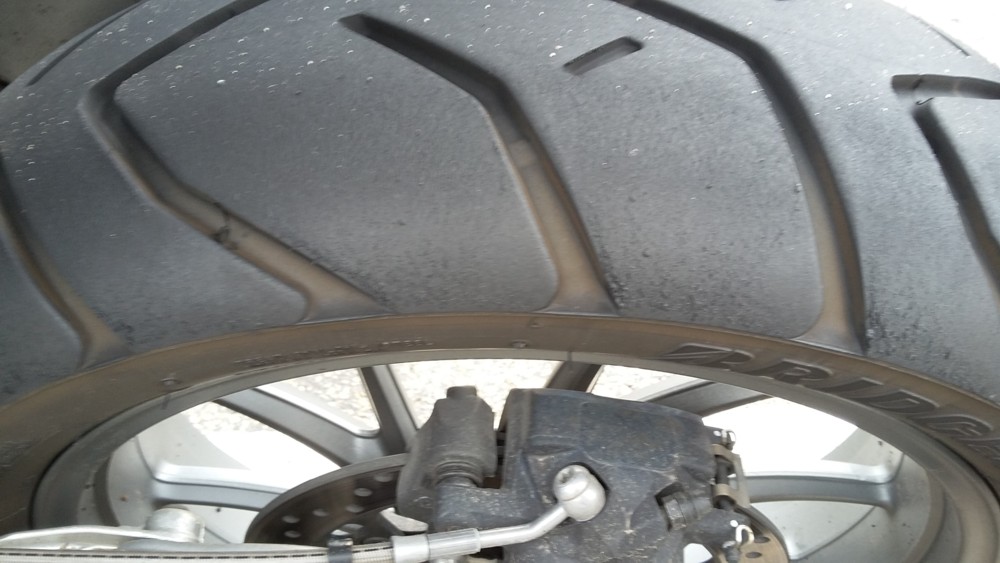

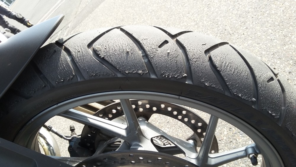

Aufgrund des Berichtes vom Hansemann habe ich mir mal den A 40 mintieren lassen, da der Metzeler Roadtec 01 noch nicht lieferbar ist. Es ist also eine Übergangslösung und deshalb werde ich den Reifen kein zweites mal kaufen, was aber nichts mit der Qualität zu tun hat.
Jetzt zu meinen Erfahrungen, den Luftdruck habe ich vorne mit 2,25 und hinten mit 2,5 eingestellt. Für mich fährt er sich dann am besten. Er hat dann ein gutes Dämpfungsverhalten und läuft geschmeidig ab. Geradeaus heult er leicht. Die Haftung ist auf der Landstraße vollkommen ausreichend und er geht sehr harmonisch und gleichmäßig in Schräglage. Da ich ab und zu auf der Rennstrecke fahre musste ich feststellen, dass er dort überfordert ist und schnell überhitzt. Aber wirklich nur dort.
Positiv sehe ich noch, dass er die gesamte Breite des Profils ausnutzt. reifen1k.jpgreifen2k.jpgReifen3k.jpg

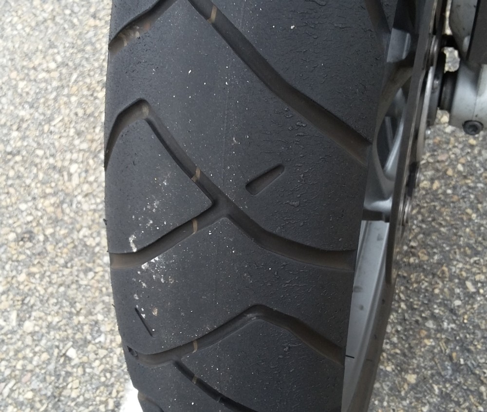

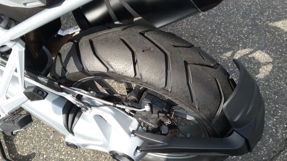

bt40-1klein.jpgbt40-2klein.jpgHier die Fotos. Luftdruck jetzt 2,5 / 2,9 bar. Deutlich besseres Fahren. Das Laufbild ist auch gut. Allerdings ist der Sachsenring ein Linkskurs und es wird weniger beschleunigt und abgebremst. Laufleistung jetzt 5.000 km.

Da war der zugehörige Heat aber bestimmt nicht besonders lange, oder? :)
Bei vielen Runden am Stück bläuen schnöde Strassenreifen üblichweise auf der Renne oder schmieren gleich...

Nicht zwangsläufig. Wenn Du vor der Kurve mit dem Geschwindigkeitsabbau fertig bist, kannst Du mit maximaler Geschwindigkeit und maximaler Schräglage dem Reifen auch die maximale Seitenführung zur verfügung stellen. Du musst also weder fürs Bremsen oder Gasgeben dem Reifen was abtrotzen. Siehe auch Kammscher Kreis. Also wird der Reifen nicht überlastet und nicht zu heiß, gibt weniger Wutzeln am Rand. Kuckste mal in dem Beitrag, da bin ich einige Runden hinter Arne Tode hergefahren, der Reifen sieht ähnlich aus.
Ich bin mir aber sicher, man kriegt den auch dazu richtig fies auszusehen. Im Vergleich mit dem Wettbewerb hat er halt den Vorteil, ein Bridgestone zu sein, stabile Karkasse und den Grip ausm Gummi. Wenn man den permanent überhitzt, weil mans nicht besser kann, wird er auch mehr Würstl anlegen ohne schneller zu sein.
