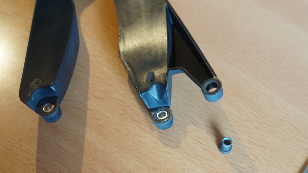

Buchsen vom Spritzschutz ausgeschlagen.
Diskutiere Buchsen vom Spritzschutz ausgeschlagen. im R 1200 GS LC und R 1200 GS Adventure LC Forum im Bereich Motorrad Modelle; Bei meinen Spritzschutz sind die Buchsen ausgeschlagen und das Ding scheuert nun am Achsgetriebe. Hat jemand eine Idee ein neuer kostet 100€.

geh' zum Schlosser und lass die die Buchsen nachdrehen, das wird wohl weniger als 100€ kosten.

Mit der Buchse ist es ja nicht getan weil der Sitz der Buchse ebenfalls ausgeschlagen ist. Soll heißen das Teil wackelt hinten.
Eine neue einkleben ginge vielleicht.

Es gibt fertige Bundbuchsen aus Bronze bei diversen Normalienlieferanten z.B. Mädler zu kaufen.
Problem wird sein:
1. nur B2B
2. Mindestbestellwert
Gibt es die nicht im elektronischen Ersatzteilkatalog?

Heisskleber und die Buchsen ein bisschen abfeilen ,damit mehr Druck (Halt) in die Sache kommt ....oder Ebay oder hier mal fragen
meinen habe ich hier bekommen.
Ja klar...Heißkleber auf Mülltonnenplastik. :smiley-laughing:
Das hält garantiert mindestens 150.000 km mit Gelände.
Das ist kein Adventskranz!
Gast14416
Heisskleber oder 2K-Kleber oder Epoxidharz.
