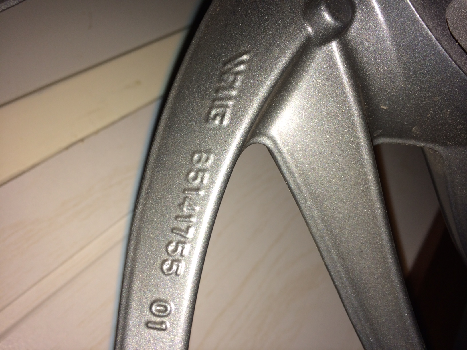

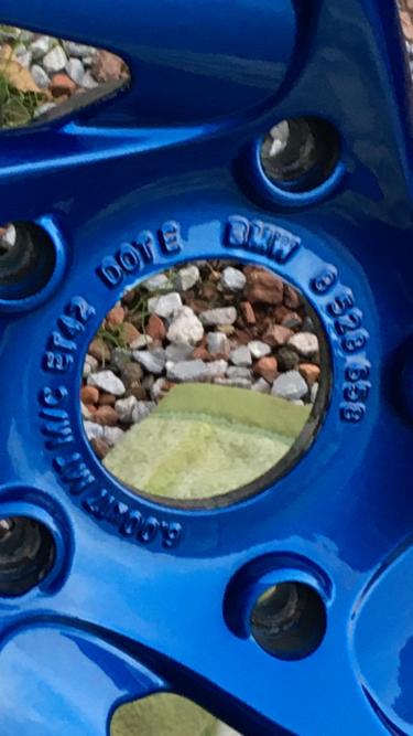

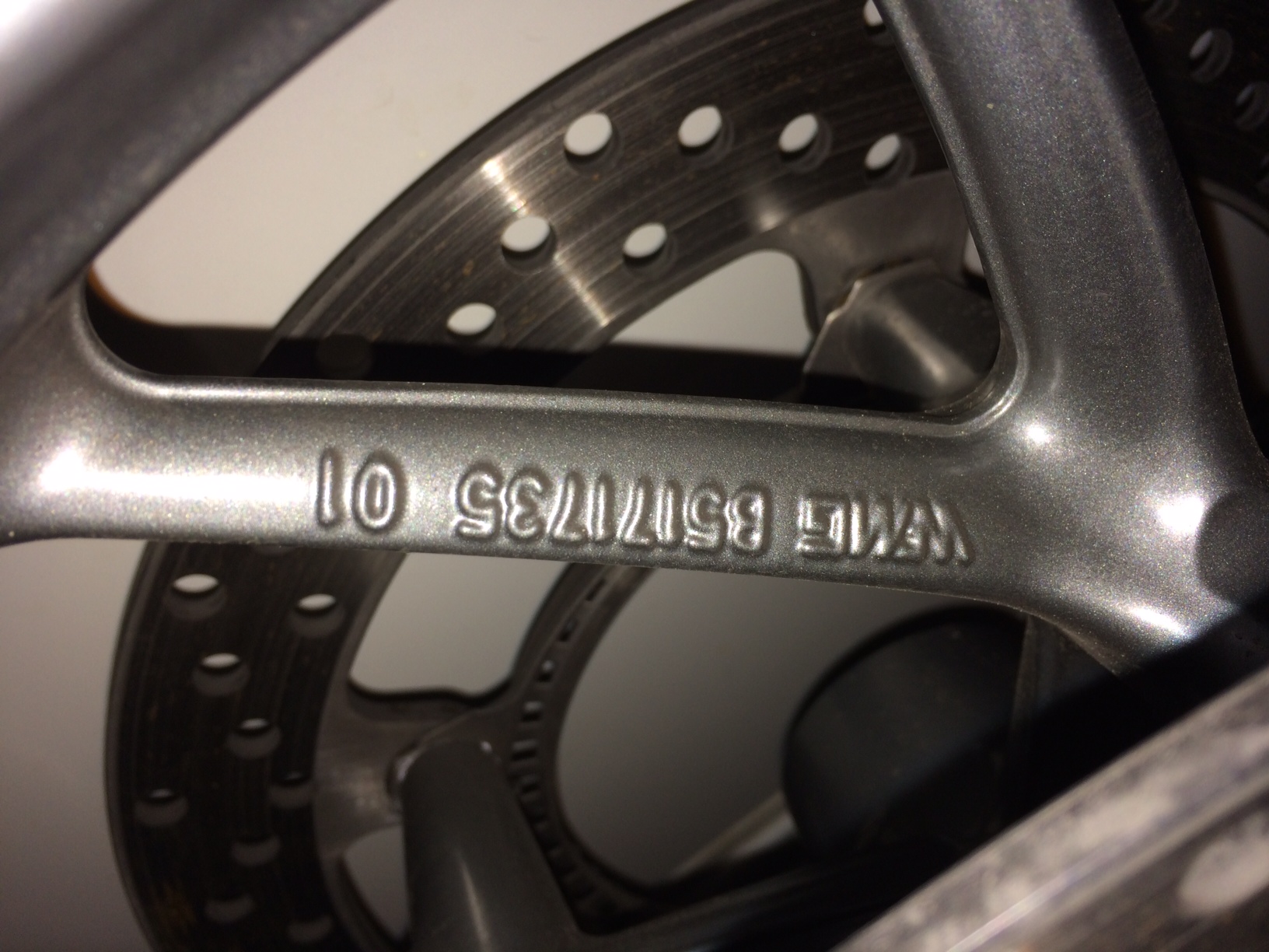

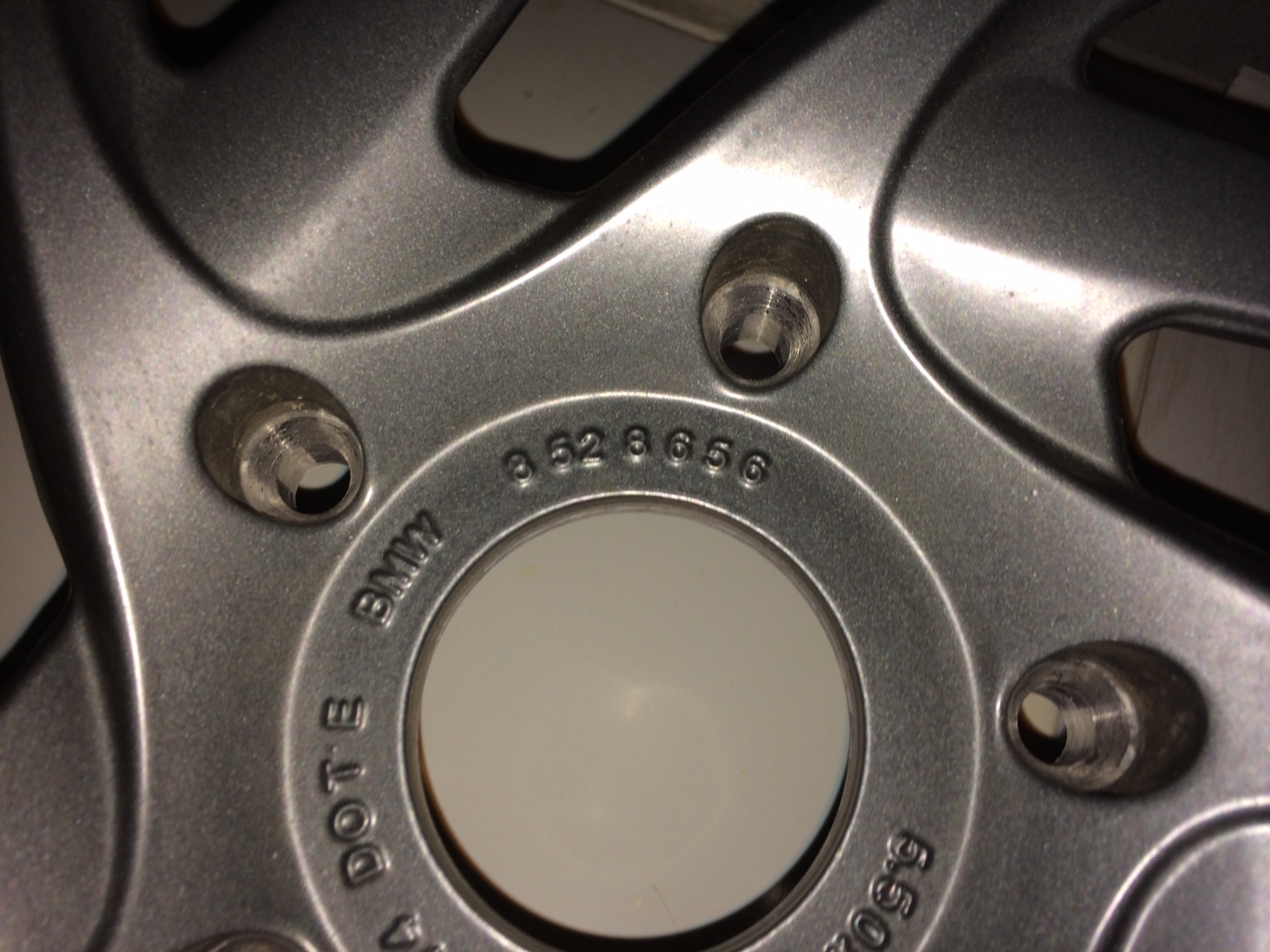

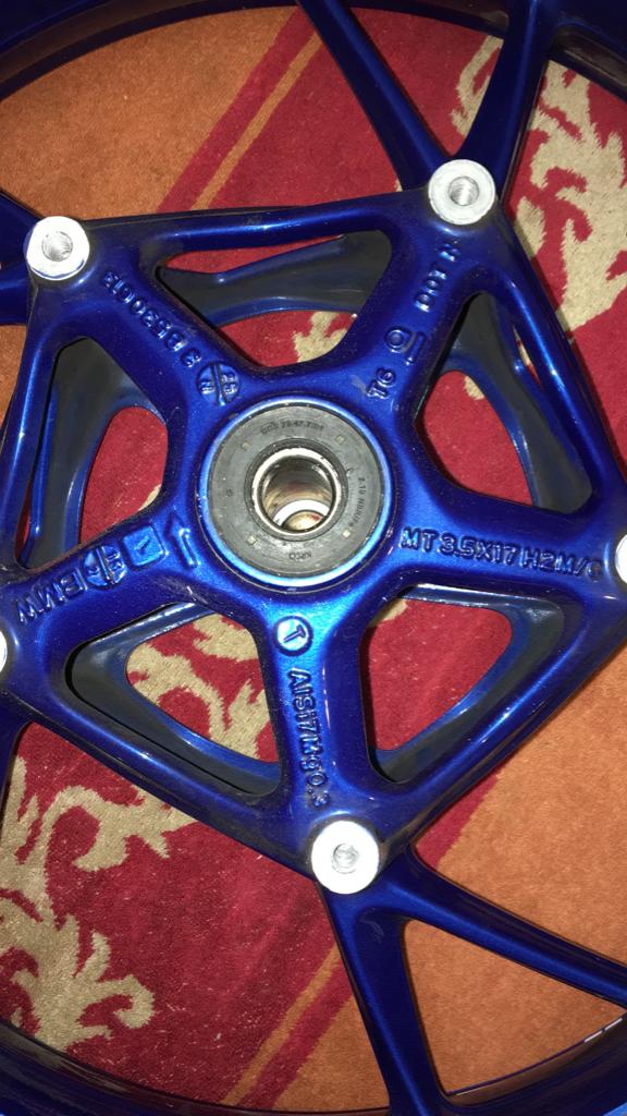

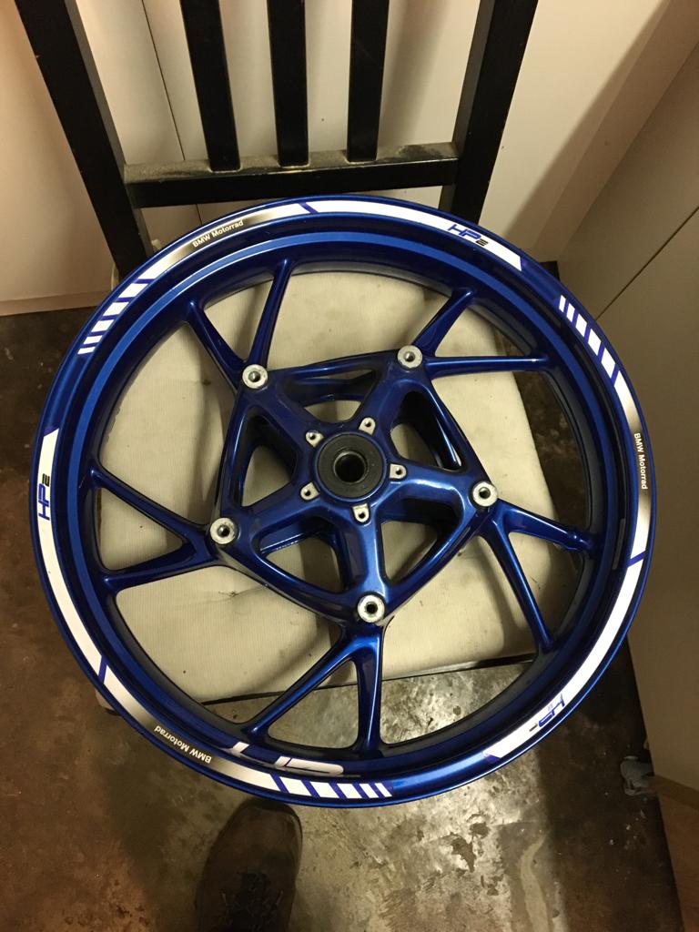

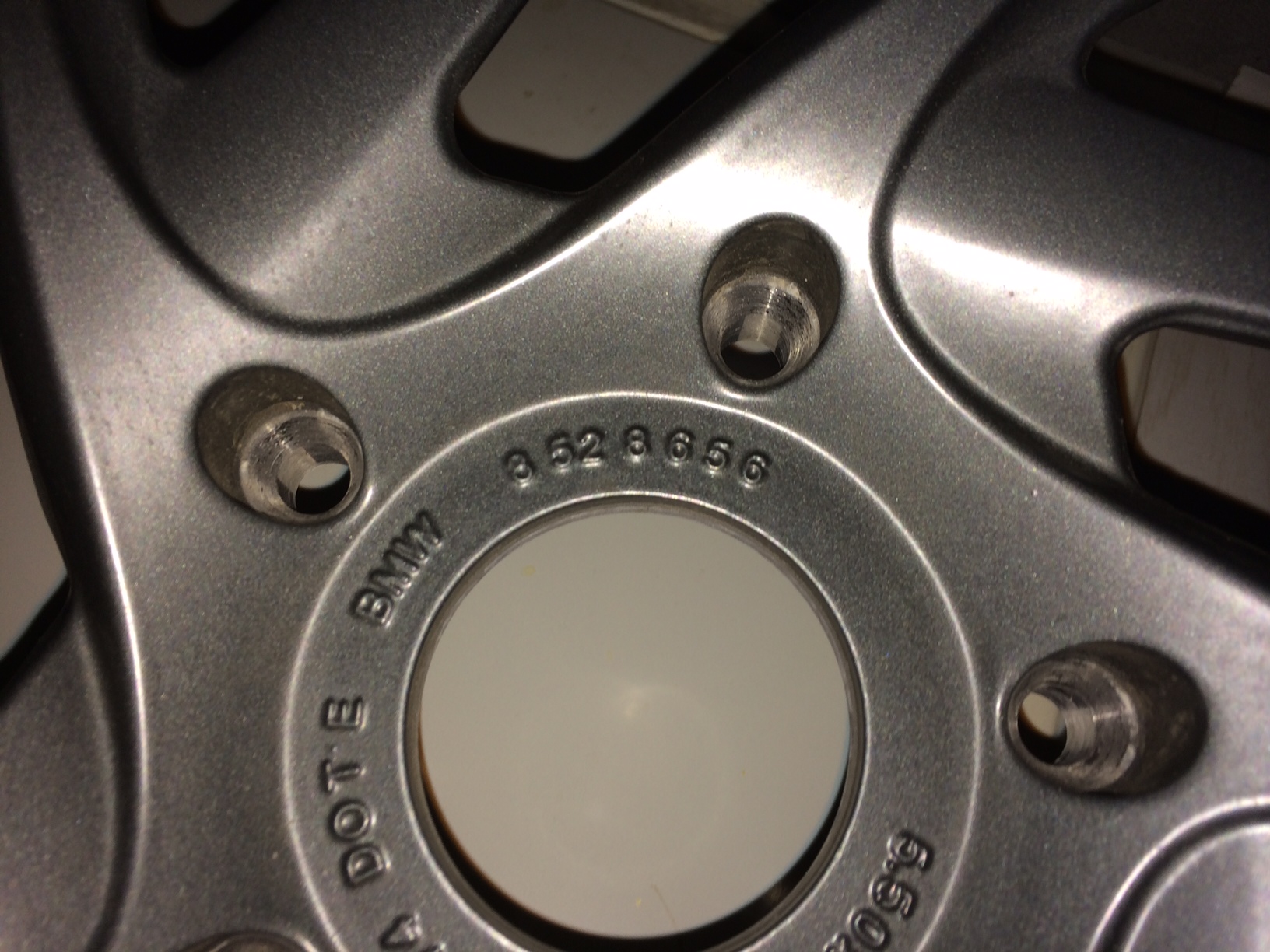

Hallo zusammen,
ich stehe auf voll auf dem Schlauch und bräuchte mal eure Hilfe:
Was auf den Bilder zu sehen ist die BMW Teilenummer?
Oder sind das die gar nicht?
Wenn nicht wo finde ich die Teilnummer???:confused:
Danke im Voraus!

Eigentlich brauchst Du die Nummer nur bei Tante Google eingeben. Wenn´s ne BMW Teilenummer ist, findest die Tanta das schon.

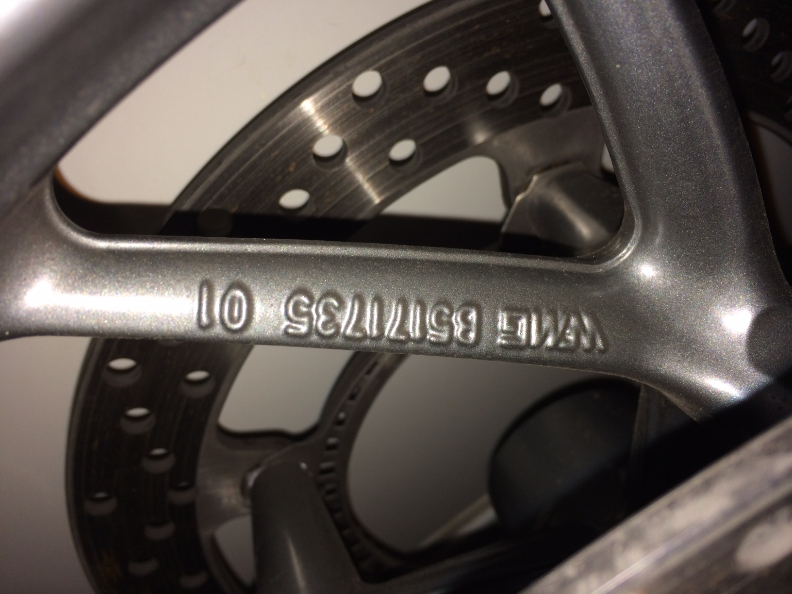

Moin Lukas,
Du stehst nicht voll auf dem Schlauch, denn das sind schlauchlose Reifen:rolleyes:.
Zu Deiner Frage: Das kann nicht die Ersatzteilnummer sein. Gibt es nämlich das Rad in unterschiedlichen Farben, wäre das ein Desaster bei der Teileversorgung. Ergo: Die eingegossene Nummer ist die Nummer der Gussform (oder wie man das nennt).
Hier ist der Teilekatalog und die Eingabe von Modell mit der Fahrgestellnummer die einzige Hilfe.

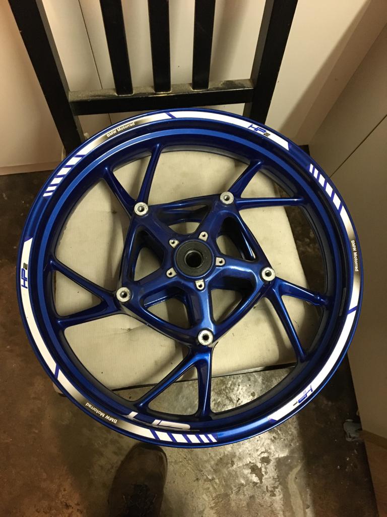

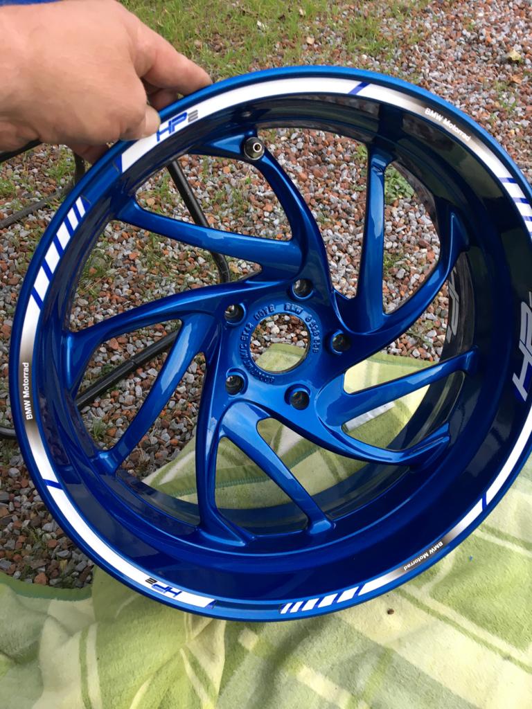

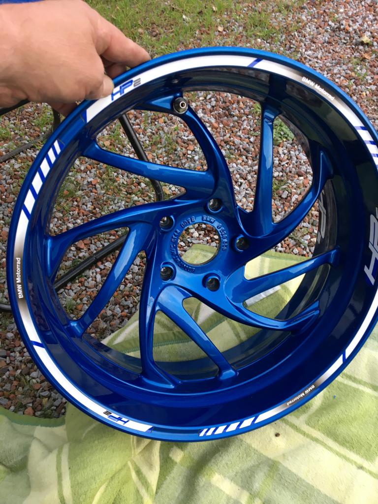

Moin zusammen,
das Thema ist schon etwas älter, beschäftigt mich aber zur Zeit (leider)
angenommen ich habe eine lose Felge ohne dazugehörigem Motorrrad, kann ich anhand dieser Nummer herausfinden auf welchen Modellen diese Felge verbaut wurde?
Du kannst Dein Glück mit einer Suchmaschine und dann dem ETK (z. B. realoem.com) versuchen. Ich vermute aber, - weiß es also nicht sicher - daß diese Nummern - besonders bei Gußrädern - diejenigen der Rohteile sind und nicht die Verkaufs- oder Ersatzteilnummern. Die Teile unterliegen somit noch einer nummrnbestimmenden Nachbearbeitung. Ist also etwas Puzzlearbeit - noch dazu mit ungewissem Ausgang - angesagt. Leichter geht die Suche bestimmt, wenn Du z. B. ein Modell genannt bekommen kannst, in dem das Rad sicher eingebaut war und dann kann man im ETK weitergraben.

Erstmal danke für die schnelle Antwort.
Was sich mir nicht erschließt ist, wie stelle ich denn den Zusammenhang zwischen Nummer auf der Felge und Ersatzteilnummer im ETK her?

Stell doch mal ein Foto ein, da kann man eventuell mal in der Garage vergleichen und dir antworten?!

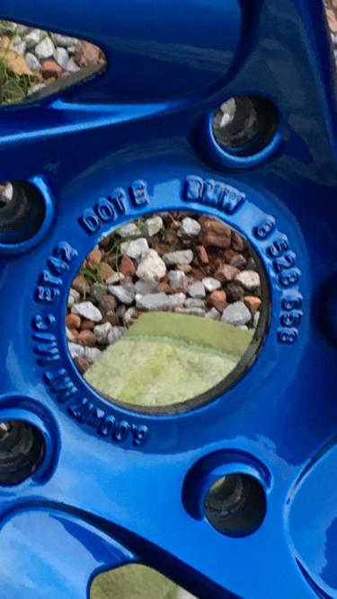

wenn ich die Nummer der hinteren Felge bei bei goggle eingebe werden mir gebrauchte Felgen von der K1300R und S angezeigt. im ETK ist diese nicht zu finden...

Soweit ich weiß sind das KBA Nummern. Gibt es bei denvierrädrigen Kfz auch.

Hi
Erstens sind das keine Felgen sondern Räder. Wenn Du im ETK nach "Felge" suchst, so wirst Du nur die Felgen der Speichenräder finden
Zum anderen sind nur auf ganz wenigen Teilen die ET-NRn eingeschlagen oder angegossen.
Die auffindbaren Nummern sind meist nur die Rohteilnummern z.B. der unbearbeiteten Gussteile.
Das kann eine BMW-Nummer sein (nur selten eine ET-NR) oder eine Hersteller- Nummer wenn das Teil zugekauft wird. Oder auch beide wenn ein Hersteller BMW-spezifische Teile (=OEM) fertigt, aber die BMW-Nr in der eigenen EDV nicht verarbeiten kann.
Einfaches Beispiel
Vorderradabdeckungen gibt es in unterschiedlichen Farben
46617686390
46617686391
46617659519
Irgendwann nach Produktionsende, wenn die lackierten ET verkauft sind, gibt es nur noch die
Vorderradabdeckung grundiert 46617667677
und man muss selbst lackieren lassen.
Die Logik ist: 46617667677+ Lack granit-grau matt 934 = 46617659519

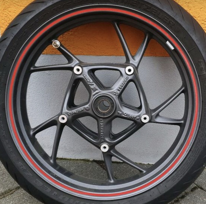

Hi,
also das Vorderrad ist ein K5x Rad, nur ab den Gussrädern der K5x wurde die Nabe/Bremsscheinebaufnahme so gestaltet. Das Hinterrad ist wie Larsi geschrieben hat von der Laufrichtung ein K1300 oder R 1200/1250 (K5x) Rad. Die Breite und ET lassen auf ein K1200 Rad schliessen, da die K5x nur 5,5 Zoll hat…..hab zumindest noch keine 6Zoll gesehen.
Mit HP2 hat das nichts zu tun, also hat die vermutlich jemand lackiert und mit dem Felgerandaufkleber der HP2 versehen. Für mich sieht das nach einem Mischmasch aus der so nicht einfach Plug&Play passt ohne zum TüV zu fahren.
Bild K1300 Radsatz mit anderer Nabenform
Bild K54 Vorderrad mit gleicher Nabenform
