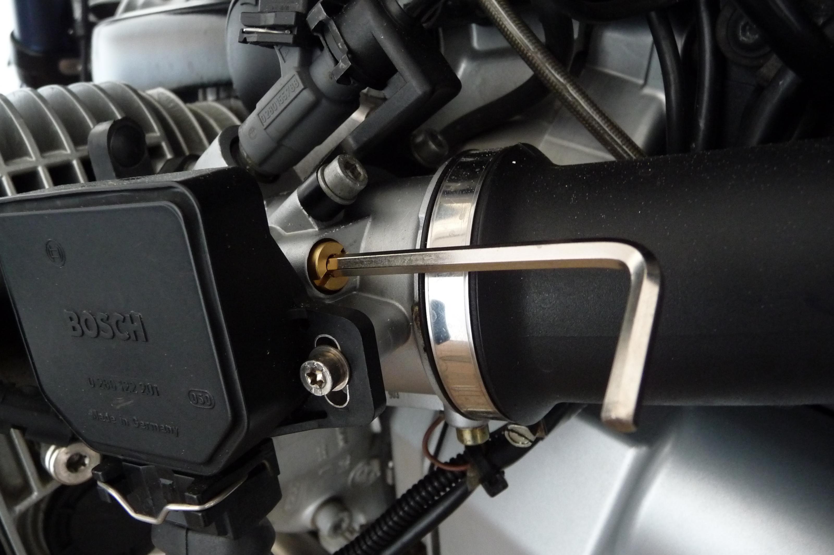

Hallo zusammen,
beim Synchronisieren habe ich mich wieder über die Fummelei mit dem Schraubendreher geärgert. Dies ist jetzt vorbei. Die Lösung: ein Innensechskant!
So kann ich beidseitig einen Inbusschlüssel stecken lassen und entsprechend schnell verstellen. Kein Suchen mit dem Schraubendrehen nach dem Schlitz, kein Abrutschen ...
Bin mit dem Ergebnis happy :). Kann ich nur weiter empfehlen.

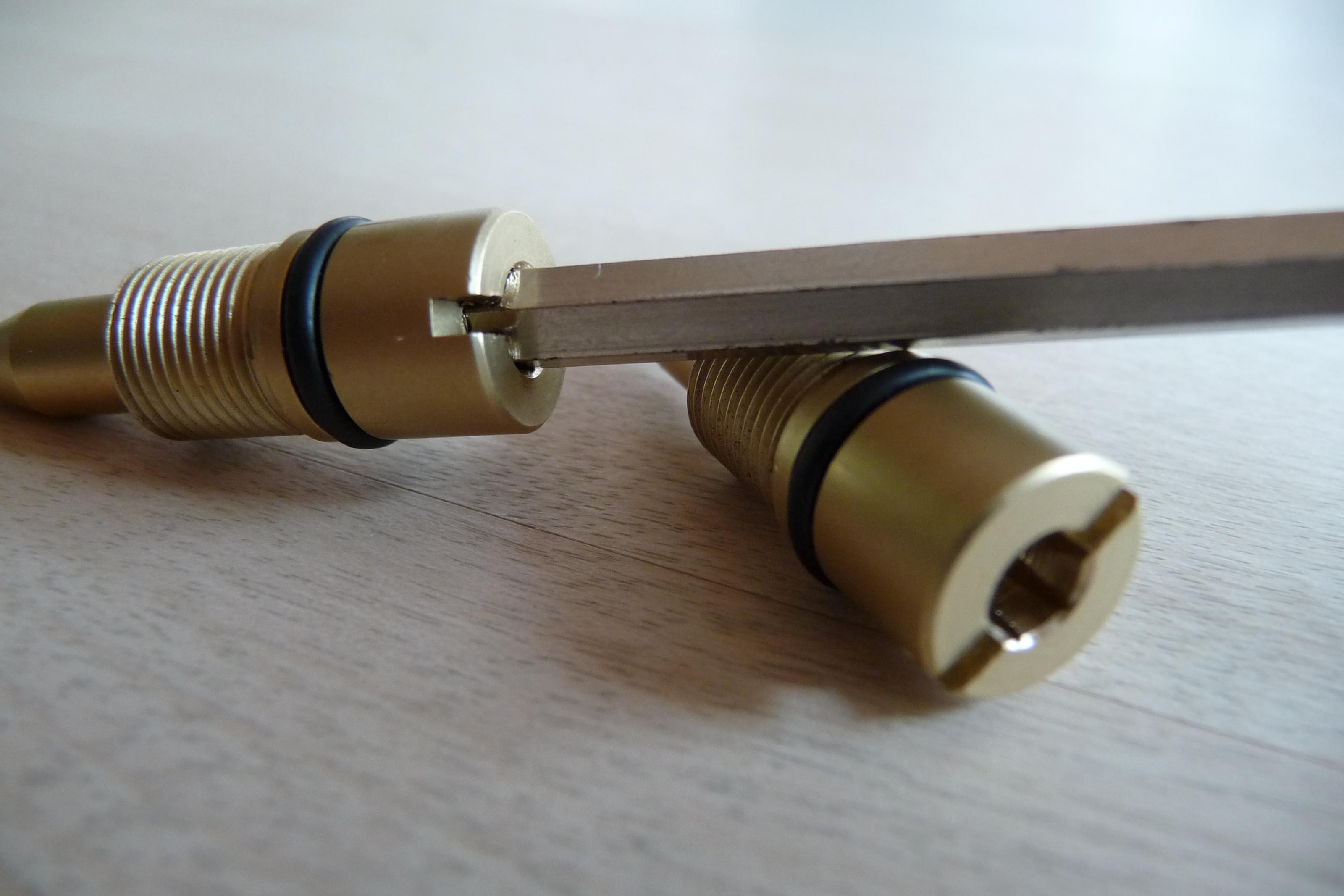

Hallo
respekt, die sehen echt klasse aus. Hast du die selber gebaut?

Wo bekomme ich so einen Sechskant-Bohrer?
Habe das ganze Internet nach solch einem Bohrer durchsucht. Ohne Erfolg!
Aber Spaß bei Seite.
Bohrung mit Durchmesser 4,2 mm gesetzt und dann einen 6kt-Stempel reingedrückt. Fertig.
Bernhard

Hi
Wenn Du sie bei dieser Gelegenheit den Kegelwinkel vorne etwas "flacher" gedreht hättest, könnstst Du sogar feiner einstellen.

Hi Gerd,
gute Idee. werde mal vermessen welcher Winkel vorgegeben ist und wie flach man den gestalten könnte. Ich könnte mir vorstellen dass es auch eine Frage der Gewindetiefe sein könnte. Ist das Gweinde tief genug? Beim flacheren Winkel muss ja die Schraube tiefer reingedreht werden. Muss ich noch prüfen.
Hast du evtl. in dieser Richtung schon mal etwas gemacht, so dass du sagen kannst bei Winkel "XY" ist alles im grünen Bereich?
Übrigens, eine weitere Option für diesen Innensechskant wäre eine Kappe (gibt es standartmäßig) so dass erst nach entfernen dieser die Schrauben verstellt werden können.
Gruss aus Füssen
Bernhard

Hi
Wenn ich ehrlich bin habe ich ein Innensechskant an dieser Stelle noch nie vermisst, aber schon mehr als "2" Motoren eingestellt. Was mich nervte ist, dass sich die Einstellerei um Bereich von 20-stel Umdrehungen bewegt.
Ich habe den Konus um 3 mm verlängert. Das ist zwar keine Winkelangabe aber wenn man's beidseitig gleich macht ist es egal.
Die Schrauben lassen sich (theoretisch) etwa bündig in den DKS drehen. Dann sitzt der Bund vor dem O-Ring am Innengewinde auf.
Denkbar wäre auch die "Spitze" dünner zu machen und einen Einsatz in die 4 mm Bohrung des DKS zu pressen. Die 4 mm sind, im Vergleich zu dem was man tatsächlich braucht, gigantisch.
Stufig aufbohren auf 6 mm ("Fleisch" ist massig vorhanden), einen Einsatz aus CuZn mit 2,5...3 mm Durchlass und ordentlichen Einlauf-/Auslassschrägen rein. Mit dem könnte man auch evtl fehlende Gewindelängen bis ca. 3mm ausgleichen . . . Alles schon durchdacht, aber:
Den ganzen Aufwand für ein Leerlaufsystem dessen Nachteile im Schiebebetrieb man durch ordentliches Einstellen (erleichtert durch den "angespitzten" Kegel) praktisch eliminieren kann? In der Zeit für diesen Aufwand fahre ich lieber.
Wozu eine "Nichtverstellkappe"? Wenn der Besitzer daran herumschraubt ohne Ahnung zu haben ist es sein Problem.
Die ehemalige Ölstöpselbande (die jeden nicht absperrbaren Ölstöpsel klaute oder Sand in die Öffnung füllte ist nicht mehr aktiv :-) und die Nachfolgeorganisation "Bypassschrauben-verstell-Mafia" hat sich nicht durchgesetzt bzw. wird von BMW dadurch ausgehebelt indem die "Stepper" verwendet werden.
Gegen die "Bordsteckdosen-abzapf-Gangster" oder, noch schlimmer die "Steckdosen-kurzschliess-Übeltäter" bzw. die "ich-vergess-immer-alles-Fahrer" hat BMW durch die Abschaltautomatik vorgesorgt und auch den Absatz der "ich-überliste-die-dämliche-Automatik-und kille-vorzeitig-die-Batterie-Ladegeräte" angekurbelt.
gerd
