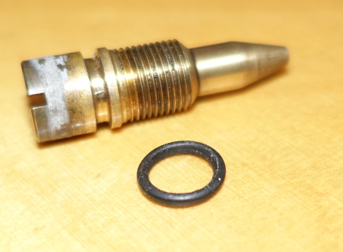

Wollte heute meine 1150-er sauber synchronisieren, schön nach Anleitung von Gerd.
Soweit alles gut und klar, nur zerbröselte beim rein schrauben der Bypassschraube der O-Ring :-(
Ich spreche von diesem Teil:
Hat jemand von euch die Dimensionen bereit und ev. sogar ein Bezugsquelle?
Beim selber messen komme ich auf nicht "passende" Masse!
Fadendicke würde ich mit 1.6 mm angeben (schwedische Reihe)
Aussen Durchmesser mit 10.2
Innen messe ich jedoch 7.3 was definitiv nicht aufgeht!
Ich danke euch für Antworten.

Hallo Stefan
nach meinem Wissen werden O-Ringe mit dem Innendurchmesser x Stärke des Ringes angegeben(Fadendicke).
Den Innendurchmesser kannst du bestimmt an der Schraube nachmessen. Dieser dürfte der Innendurchmesser des
Ringes sein.
vielleicht passt dieses Maß hier: 7,1 x 1,6 mm

Hi
Mach' dir nicht zu viele Gedanken.
Der Innendurchmesser kann dem der Nut entsprechen oder ein Zehntel kleiner sein.
Der Aussendurchmesser muss etwas grösser sein als die Bohrung in der er dichtet.
Die "Fadenstärke" muss kleiner sein als die Nutbreite.
Was passiert:
Schraubt man das Ding leicht geölt/gefettet (nur beim O-Ring) ein, liegt der Ring zuerst an der hinteren Wand an, und wird dann zusammengequetscht. Das "überflüssige" Material muss irgendwo hin und "fliesst" in die Nut. Deshalb ist die Nut breiter als die Fadenstärke.
Inzwischen habe ich nachgemessen:
Die Schrauben die ich habe, haben Da=9,8 mit einem Einstich 1,8x1. Folglich ist der gemessene Durchmesser in der Nut D= 7,8.
Der O-Ring hat (bisschen schwierig zu messen) 7,5x1,5 und dürfte eine EPDM70-Version sein (kostet etwa 0,6 EUR/Stck)
gerd

Hallo Zusammen
Danke Pius für die Erklärung für die Grössenangaben und Link, Dir Gerd für die (wie immer :-) perfekte Beschreibung wie was und wo!
Ich habe das tatsächlich ein bisschen zu genau genommen! Schlussendlich wurde ich im lokalen Handel fündig.
Habe nun Viton O-Ringe mit den Massen 7.5x1.5 genommen, das passt/ "flutscht" perfekt.
Klar, Viton ist teurer als EPDM aber den kleinen Preisen macht das nicht viel aus.
Dafür ist die Beständigkeit bei den gestellten Anforderungen noch besser.
Gruss, Stefan
