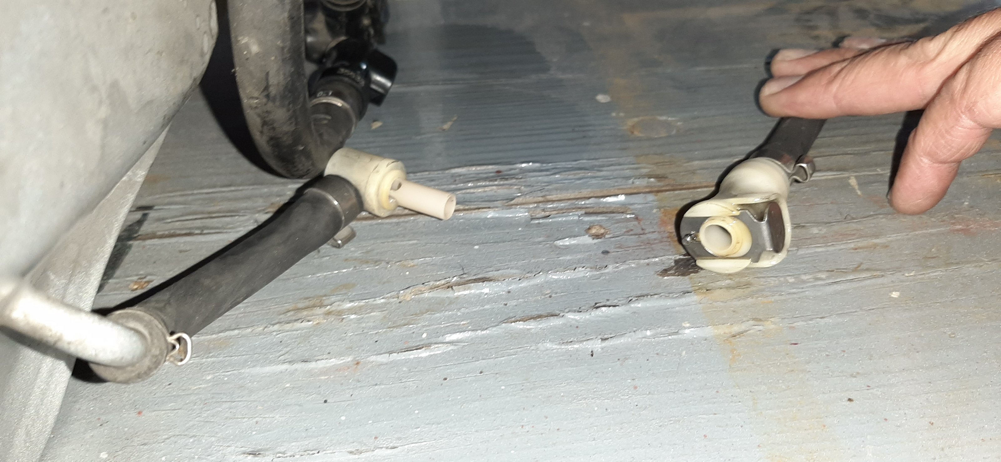

Servus Leute,
Ich musste heute meinen Tank abnehmen. Nach dem Trennen der Leitungen und des Kabelsteckers habe ich den Tank nach hinten abgezogen. Dabei habe ich zuerst einen Widerstand wahrgenommen, und schließlich nasse Füße vom auslaufenden Benzin. Ich schätze, dass es sich hierbei um die Bypassleitung handelt. Leider kann ich sie jetzt nicht mehr verbinden. Sie hat eine Kupplung, ähnlich wie die Benzinleitung. Abgebrochen ist nichts, aber sie lässt sich nicht mehr verbinden. Ich hänge mal Fotos mit dran.

Doch, da ist was abgebrochen.
Die Kupplung sieht anders aus, wenn man sie korrekt trennt, das lange Rohr links ist aus dem rechten Teil ausgebrochen.
Muss man neu machen, entweder mit Originalteil oder aus dem Zubehör

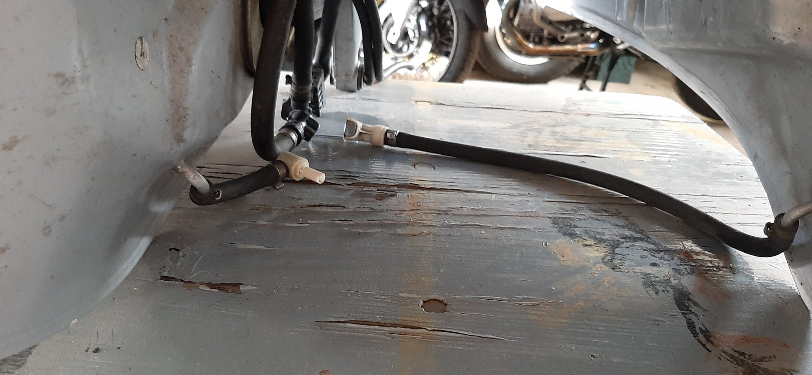

Herzlichen Dank für eure Antworten. Kann mir bitte noch jemand sagen, ob diese Leitung oberhalb der Lichtmaschine verlegt wird?

Hallo
die Leitung ist ne Spritleitung und verbindet die beiden Tankhälften. Sie verläuft oberhalb des Längsslenkers, als ein gutes Stück unterhalb der Lichtmaschine. Diese Spritleitung gibt es nur beim 30 l Tank. Mach ne neue Schnellkupplung (90Grad) und ne neue Spritleitung rein.

Es geht auch eine normale Schnellkupplung ohne die 90°.
Habe ich.
Muss nur den Schlauch etwas länger nehmen, dann geht das

Hallo
natürlich kann man auch ne gerade Schnellkupplung da einsetzen aber warum sollte man das machen? Vielleicht als „Notbehelf“ um kurzfristig die Fahrbahrkeit herzustellen und nix anderes da ist.
Oder man nimmt nen Schlauchverbinder. Oder irgendein Röhrchen mit „ungefähr“ 6 mm Außendurchmesser so a la Mac Gyver wenn man irgendwo in der Pampa die Notwendigkeit hat diese Sache zu flicken
Ansonsten spricht doch nix dagegen sich ne 90 Grad Schnellkupplung zu beschaffen.
Und wenn ich ich schonmal dabei bin die Schnellkupplung sollte beidseitig schließend sein und für Schläuche mit 6 mm Innendurchmesser.
Weil ein guter gerade Verbinder aus Metall stabiler ist und nicht so leicht bricht wie der Winkelverschluss.
Damit hat man dann Ruhe und keinen Stress mehr.

Hallo
naja die originalen Schnellkupplungen an der 1150 GS sind ja bekannt das sie brechen auch die geraden. Bei mir ist es an dieser Stelle eine abgewinkelte CPC Schnellkupplung aus Metall geworden, die hält auch prima.

Plastik wird weich- und damit auch empfindlich.
Die O Ringe beider brauchen ab und zu Silikon, damit die besser flutschen!
die 90° Winkel machen Sinn. Bessere handhabe beim Zusammenstecken°
