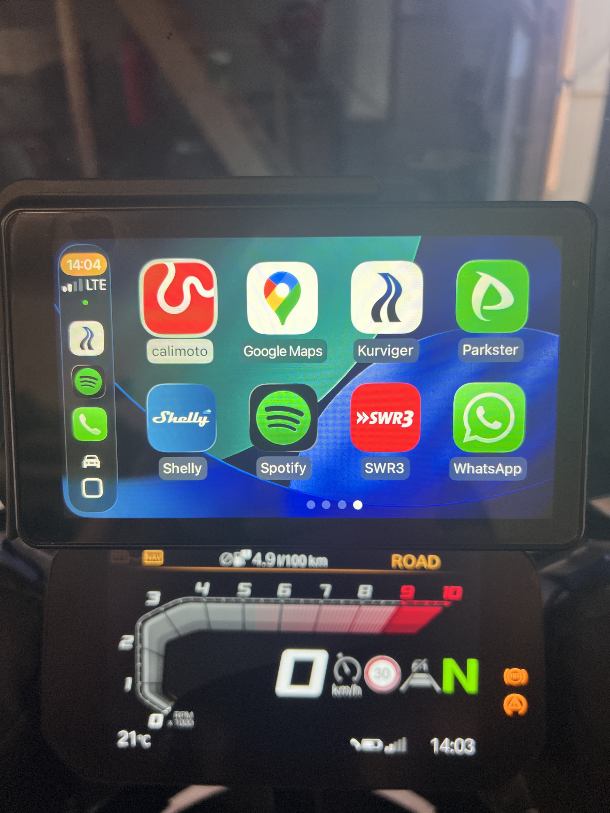

Ich reihe mich hier mal ein weil ich auf 2 Fragen bzw 1 Problem mit dem carabc habe.
Beim ersten Bild würde ich gerne die 3 Apps auf der Linke Seite in der senkrechten Leiste gegen andere Apps tauschen. Ist dies möglich? So dass ich zb oben Calimoto habe, in der mitte Kurviger und unten anstatt whatsapp die app google maps.

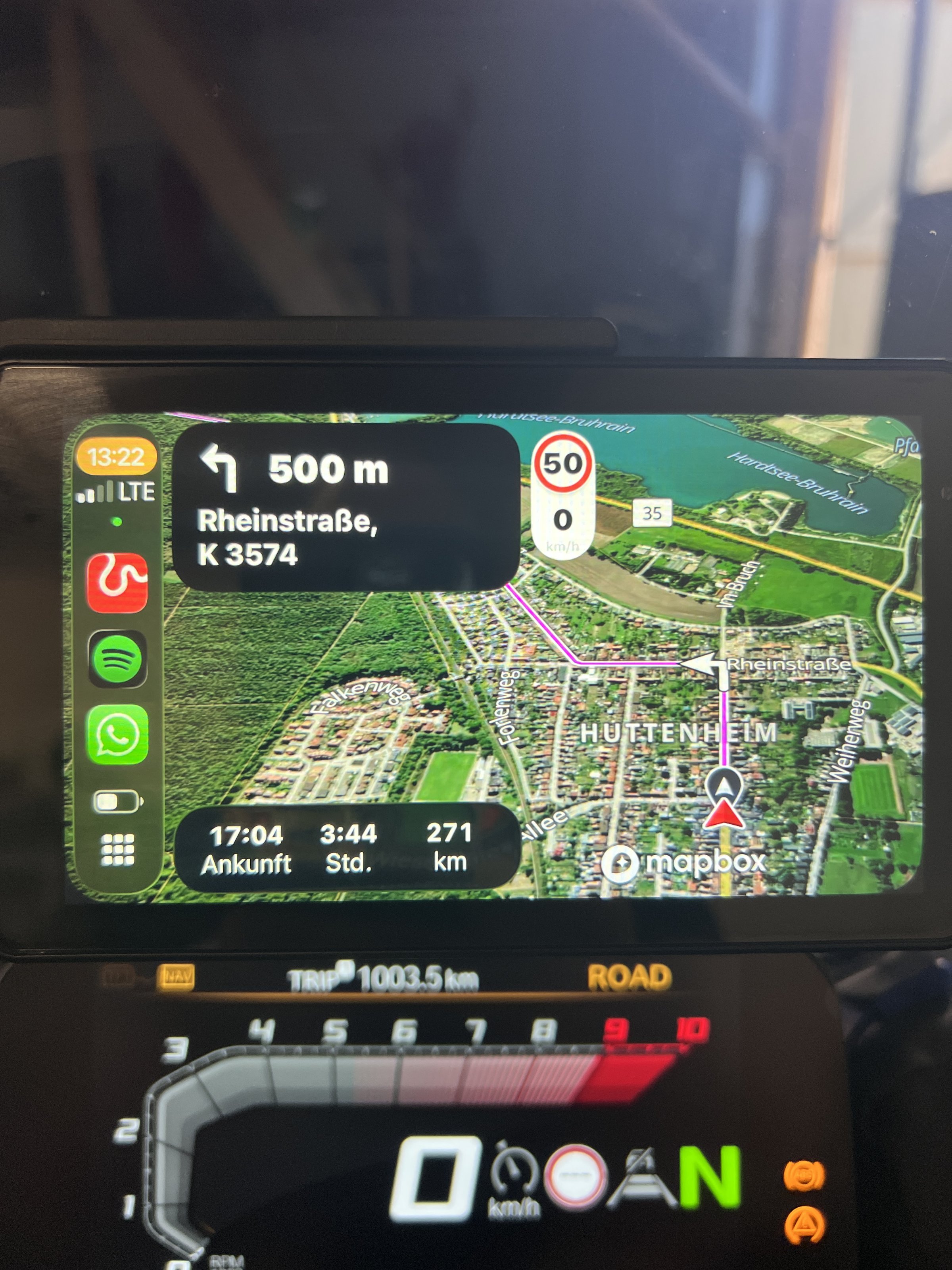

Bei 2. Bild ist calimoto ausgewählt. Wenn ich jetzt das WW nach rechts drücke um calimoto auszuwählen passiert es des öfteren das auf einmal spotify startet und musik abspielt. Ich habe leider noch nicht rausgefunden wann und wie ich das reproduzieren kann. Vll hat jemand eine idee.
Zum setup: ich benutze ein Iphone 13 pro und habe das iphone und das sena s20 mit dem TFT der 1300er verbunden.
Nein, das Erscheinen und die Reihenfolge hängt von der Häufigkeit des Aufrufens ab.
Nur als Idee - vielleicht "unsauber" nach rechts gedrückt? Vielleicht in Kombination mit einer Drehbewegung nach unten sodass er auf Spotify rauskommt?

Hm, werd ich mal beobachten. Wobei spotify weder direkt daneben noch direkt darunter ist

Kann ich eigentlich Apps in Carplay ausblenden wenn ich diese gar nicht brauche?
Dann könnte ich spotify ja ausblenden da ich eh keine Musik höre beim fahren
Ja, das geht aber nur am iPhone. Einstellungen, Allgemein, Carplay, Fahrzeug auswählen und dann kannst Du Apps entfernen. Nicht alle, Apple gibt eigene Apps vor, die bleiben müssen.

Super. Danke für die Erklärung. Hab jetzt mal spotify gelöscht vom cp. Mal sehn obs hift

Hallo @Motoface
du kannst auch alternativ die Reihenfolge der Apps in den Einstellungen am IPhone verschiebe Und so die Anordnung im CarPlay verändern.

So, bin heute ne Runde von ca 300km mit dem carabc gefahren.
Das Problem mit dem spotify trat nicht mehr auf da ich die app von spotify im CP gelöscht habe.
Wobe, als ich einen Tag später wieder mein Iphone mit dem carabc verbunden habe waren die gelöschten Apps wieder da. Hab sie dann eben wieder gelöscht. mal schauen ob es diesmal übernommen wird.
Ca 20 mal ist die Navigation (calimoto) in den carabc Startbildschirm gesprungen, war aber 5 sekunden später wieder alles i.o.
Ich weiss nicht welchen Softwarestand mein Gerät besitzt weil ich da noch nicht geschaut habe.
Zudem hab ich noch keine Ahnung wie das mit nem Softwareupdate funktioniert.
Für die erste Ausfahrt bin ich im Großen und Ganzen zufrieden und in die Bedienung werd ich mich noch a wenig eingewöhnen
