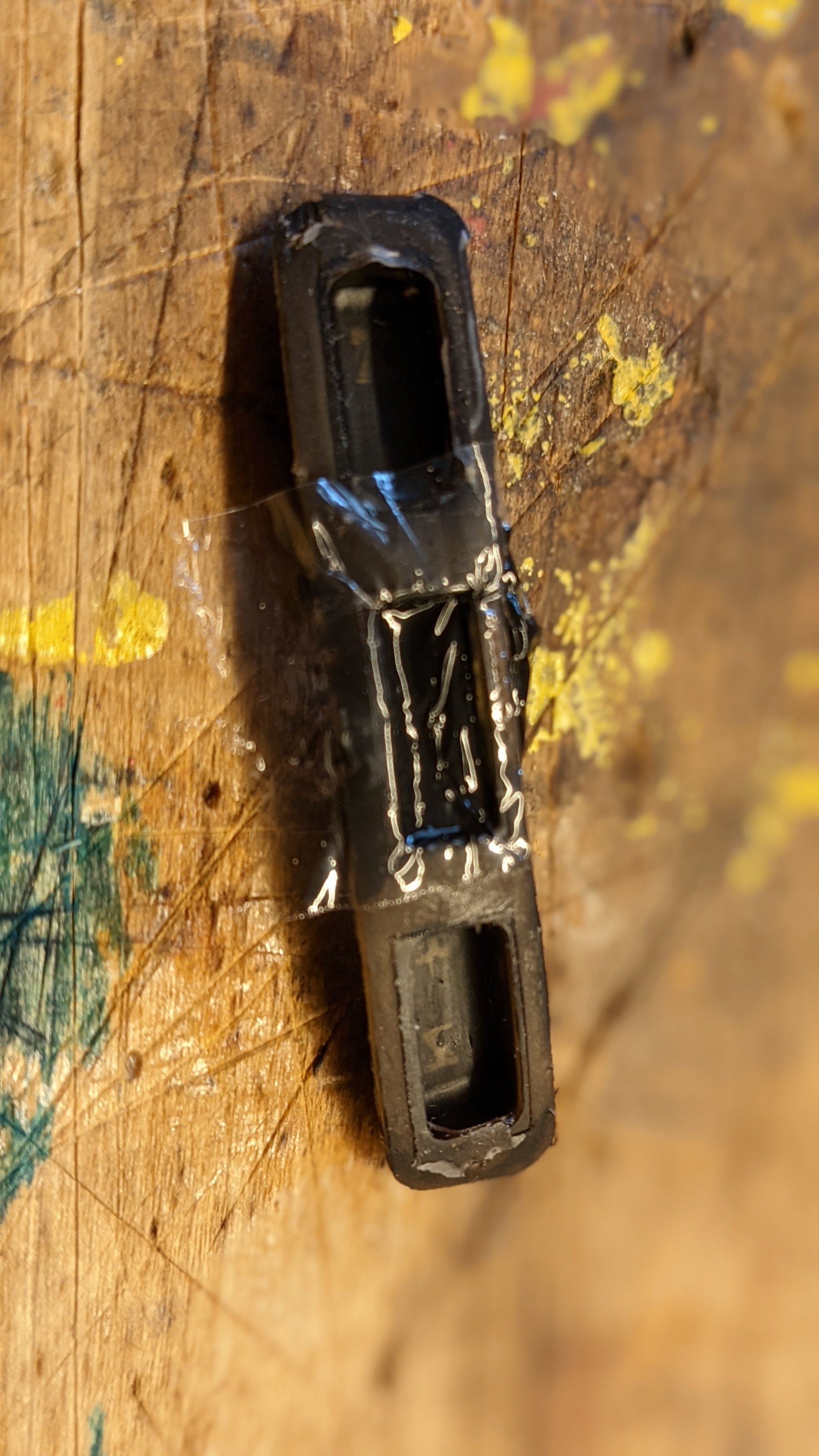

Hallo zusammen,
im Urlaub ist mir die Gummibadeckung des Einschaltknopfes am G9 zerbröselt. (Siehe Foto)
Auf Anfrage bei Cardo bekam ich die Antwort:........keine Ersatzleile verfügbar.
Hat jemand einen Tip für mich bzw. gibt es da vielleicht irgendwei eine Lösung die ich noch nicht entdeckt habe.

Ab dem Foto schwierig zu sagen.
Ich würde mal mit selbstvulkanisierendem Band alles ab"kleben" und sehen ob das kurzfristig funktioniert.
Ein defektes suche um zu sehen ob Du die zerbröselte Abdeckung austauschen kannst.
Dann auch leider nach einem Ersatz suchen ...:cry:

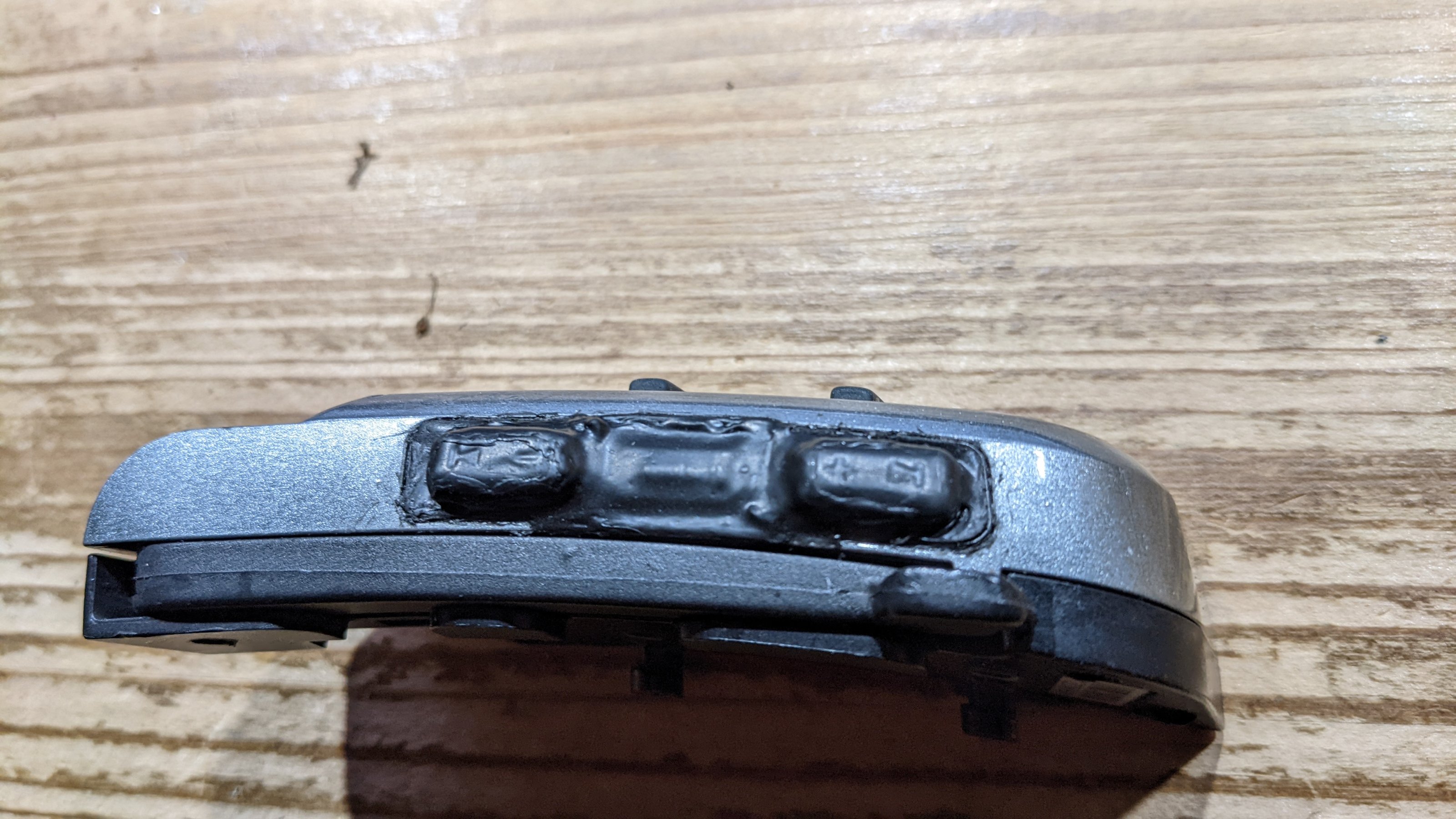

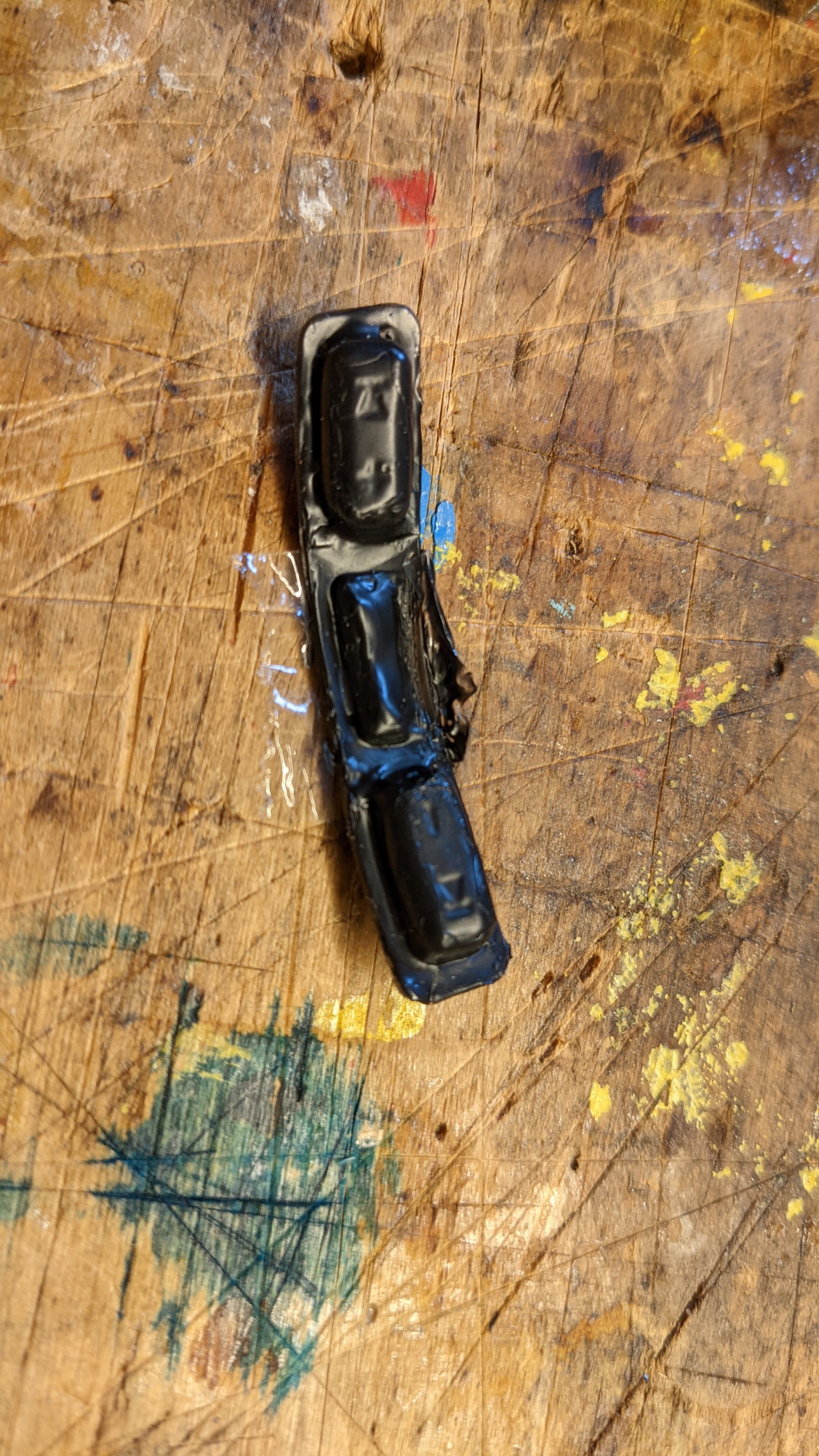

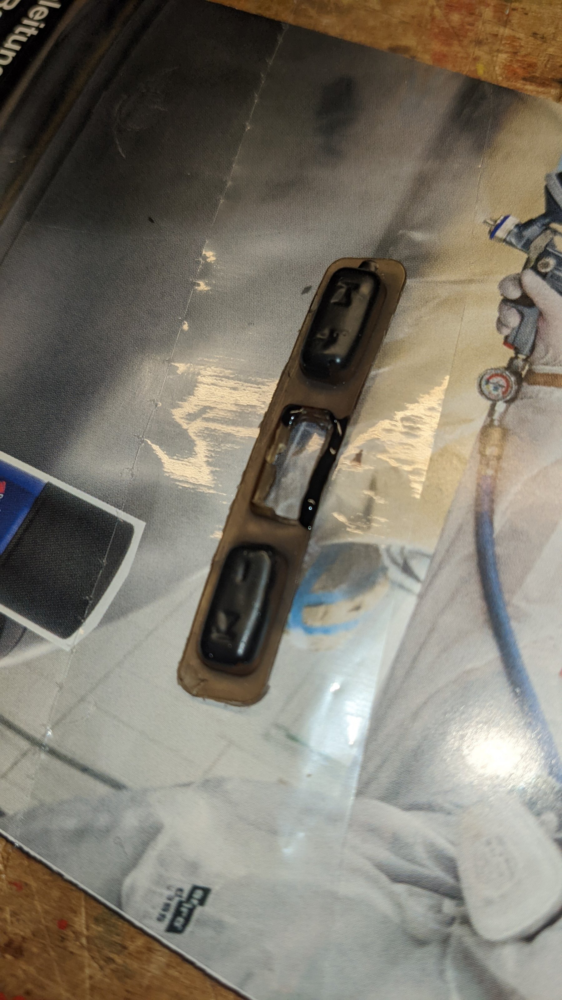

Hallo zusammen,
ich hab mal die Idee mit Plastidip ausprobiert:
1. Frischhaltefolie innen in das Gummicover gelegt
2. vorsichtig Schicht für Schicht mit Plastidip aufgetragen (auch auf die anderen Knöpfe ...man weiß ja nie :D)
3. Gehäuse gereinigt und die Gummiabdeckung mit Klebstoff wieder angeklebt
...hält und macht das G9 wieder gebrauchsbereit.
