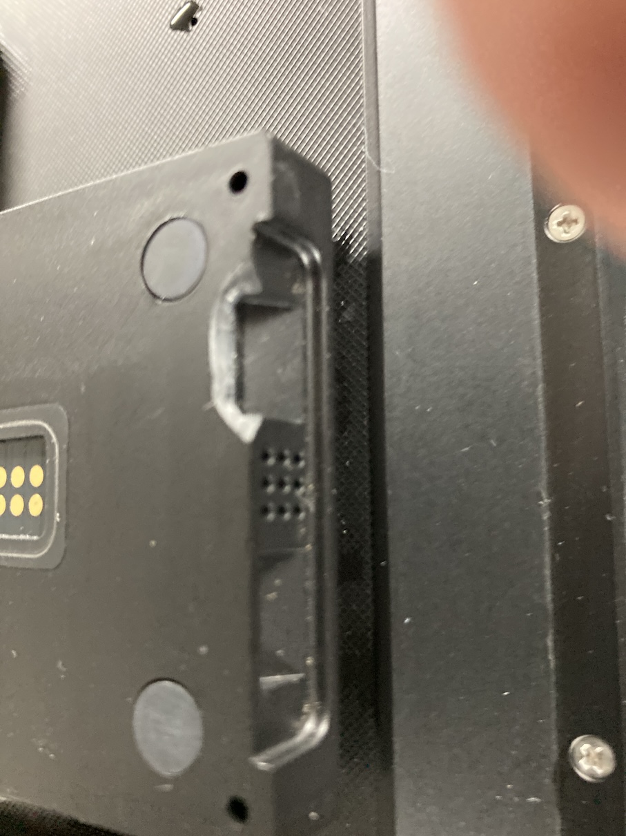

… je nach Hardware-Version des 702BS kann man es eben nicht mittels neuem Bottom Case reparieren. Ich habe das bei Carpuride auch angefragt, meine Version ist aber fest verbunden, daher so nicht reparierbar. Da gemäss deiner Beschreibung die Qualität ja nicht besser ist, wird es nur eine Frage der Zeit sein, bis es wieder bricht.

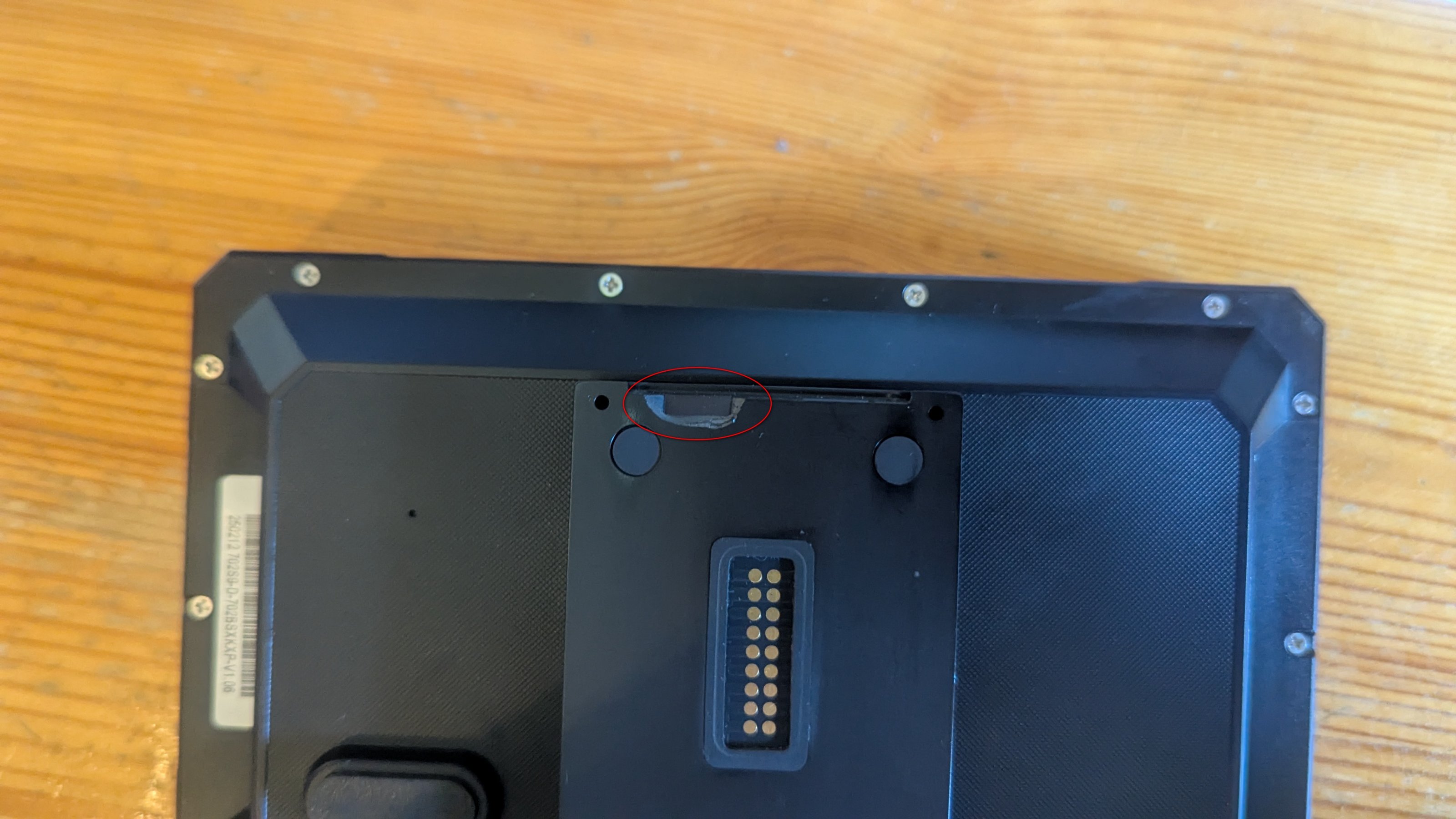

Habe das gleiche Problem. Halterbruch im Urlaub. Gottseidank noch mein Zumo XT dabei.
Kundendienst war wirklich schnell. Bei meiner Version gibt’s ein Ersatzteil.
Für den Frankreich Urlaub nehm ich erst mal das Garmin mit….

Heute hat es mich auch erwischt, beim Putzen denke ich mir, warum wackelt das Teil denn so,
es sass doch anfangs bombenfest, dann hab ich mal abgebaut und siehe da.

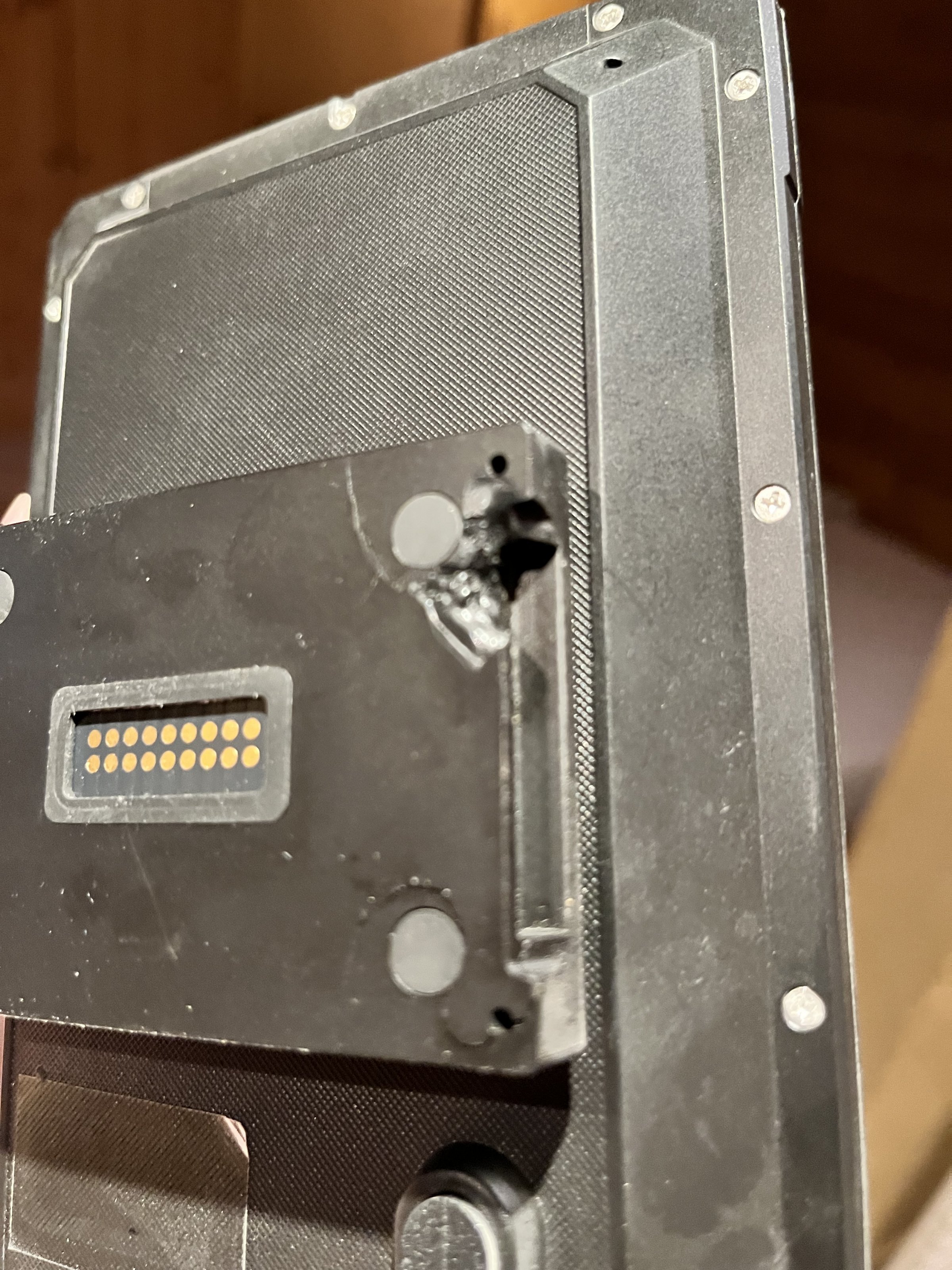

Jetzt bin auch Betroffen und das mitten im Dolomiten Urlaub, Gott sei Dank hatte ich noch den Navigator mit. Was echt komisch ist fast die meisten brechen an der gleichen Stelle! Jetzt schon das Zweite wo defekt ist. Qualität naja .

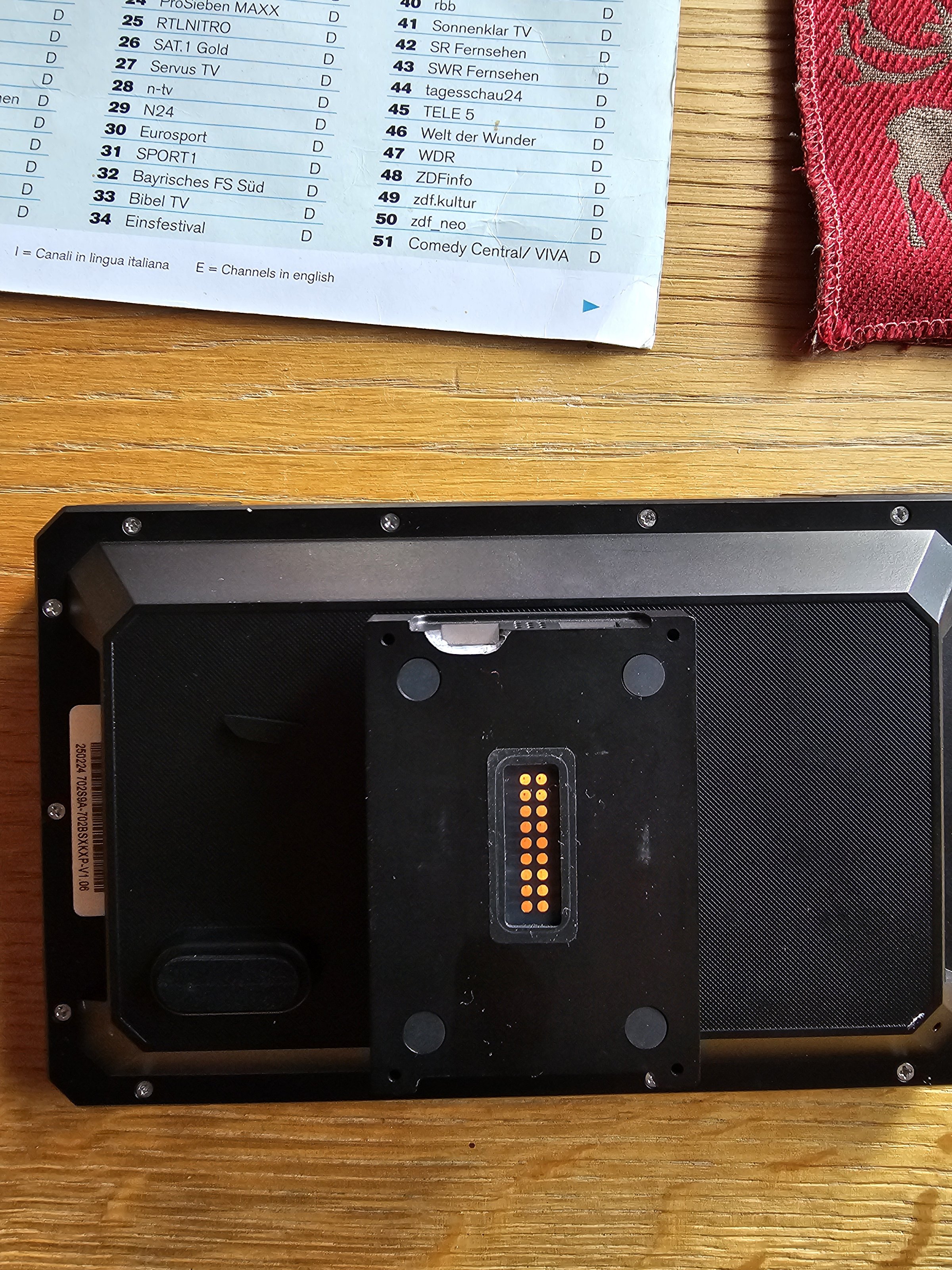

Mal eine Frage zur Halterung.
Bei den gebrochenen… Sitzt das Carpu minimal, hundertstel locker drin oder Sau fest?
Hier scheint es ja Unterschiede in der festen Halterung zu geben.
Bei mir sitzt es bombenfest und bei meinem Kumpel hat es minimal spiel. Eine Unterlage von Papier, macht es abenfalls fest.
