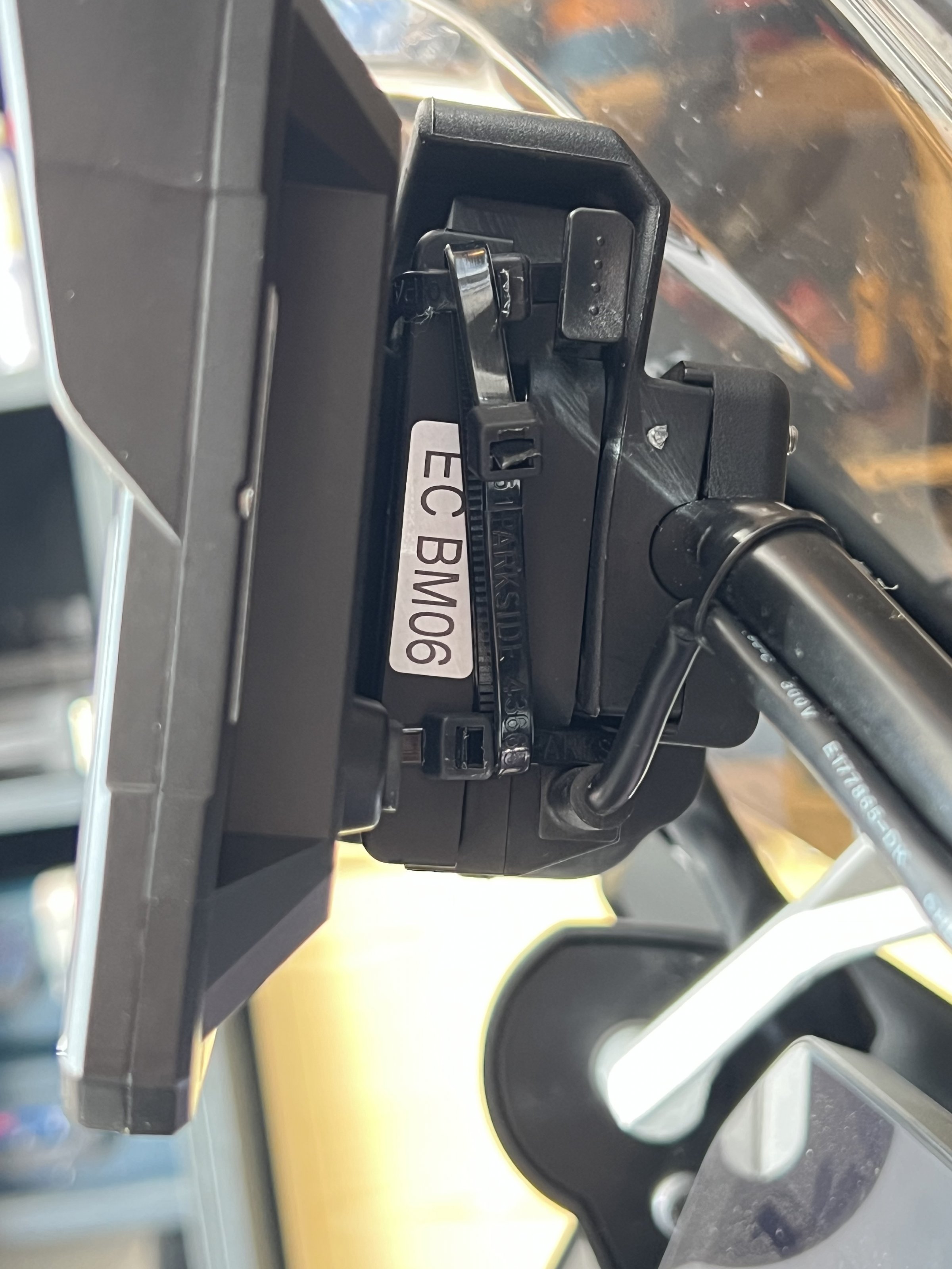

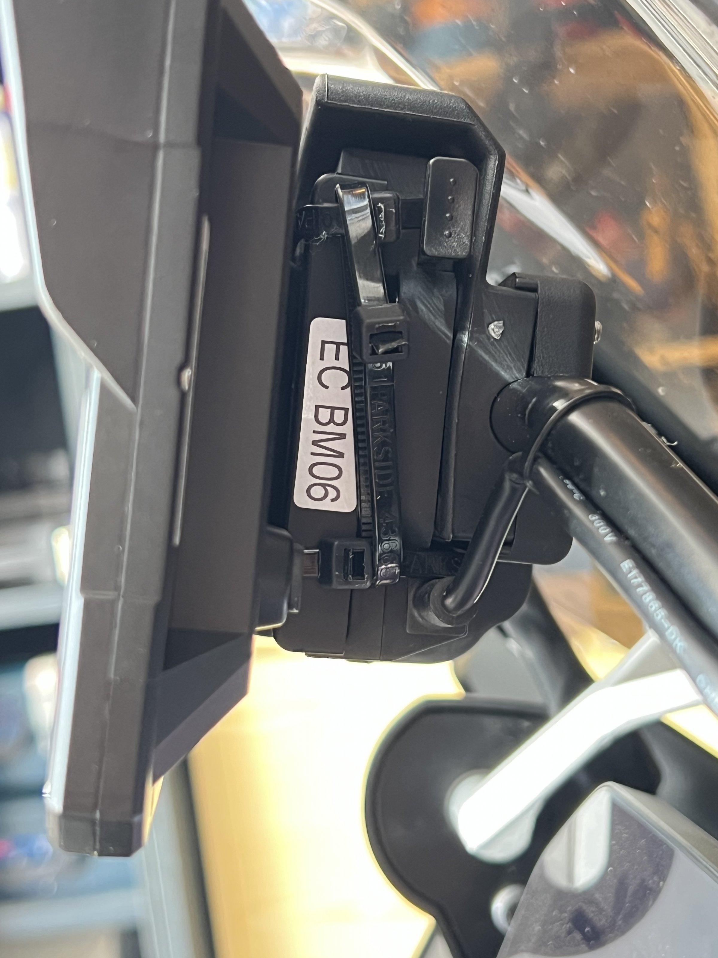

Ja klar gerne sobald ich das heute im Laufe des Tages umgesetzt habe und es für "tauglich" halte 😅
Hier meine geplante und zum teil umgesetzte Modifikation:
1. Mod: Das Loch in der Originalhalterung zum Langloch aufgebohrt und somit 1-3 cm mehr an höhe erhalten damit das CP die oberste Zeile vom TFT nicht verdeckt - ckeck !
- Somit kein weite Adapter oder ähnliches nötig.
2. Mod: Das CP via Kabelbinder hinter dem Halter zum BMW Halter befestigen in der Hoffnung das der Druck auf die Clips minimiert wird - check mi aber:
- ich befürchte die "wackeln" sich während der Fahrt weg daher muss ich noch schauen.
Ich habe mein CP vor 4 Tagen erhalten und hoffe wirklich, dass die "bessere verstärke" Halter und schon dran ist. Laut Aufkleber (EC BM06) und ich meine die "alten" waren mit BM05 gekennzeichnet.

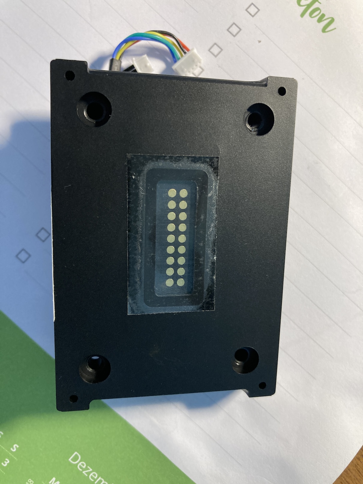

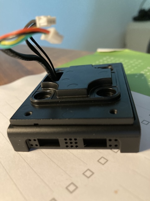

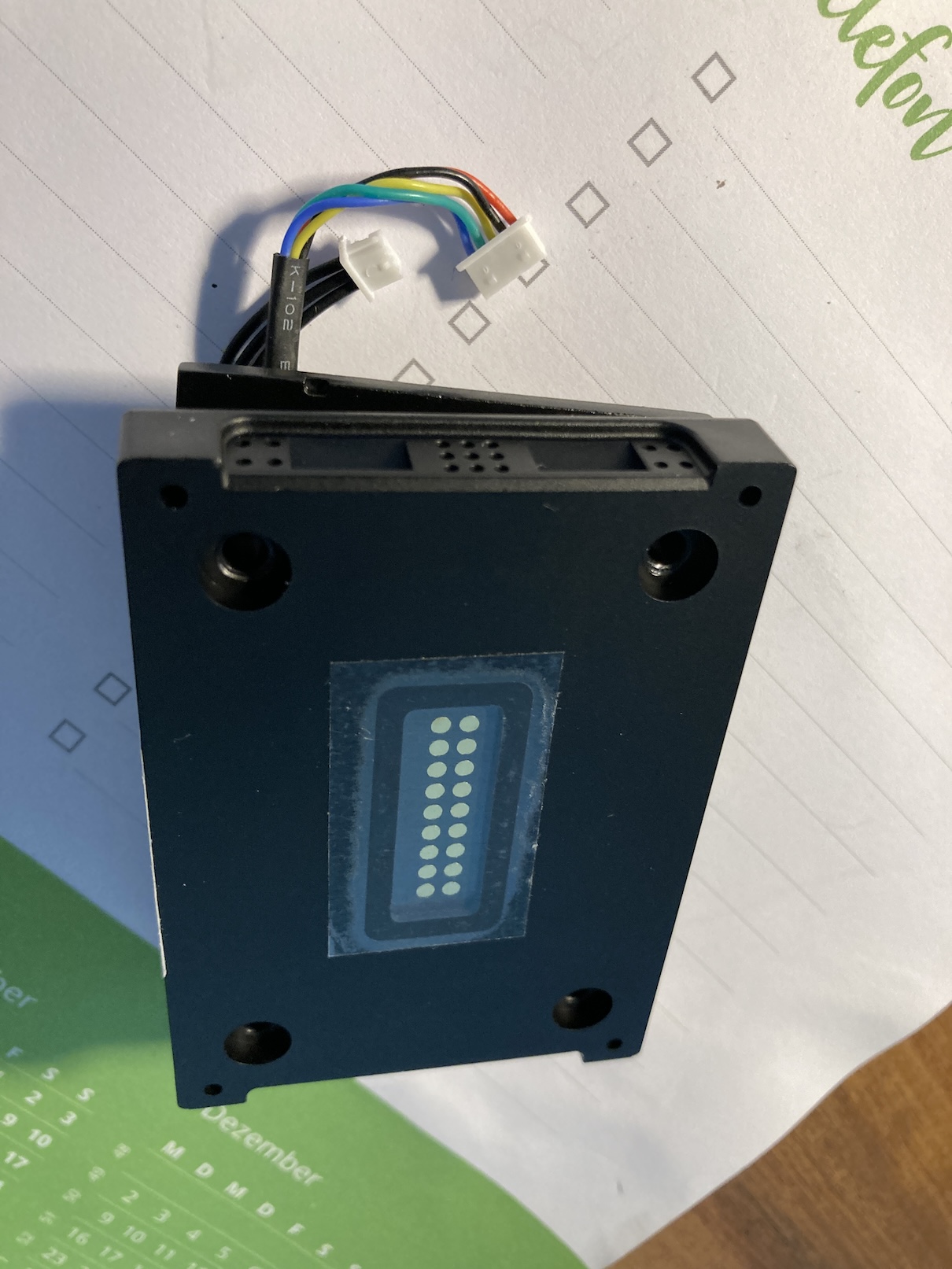

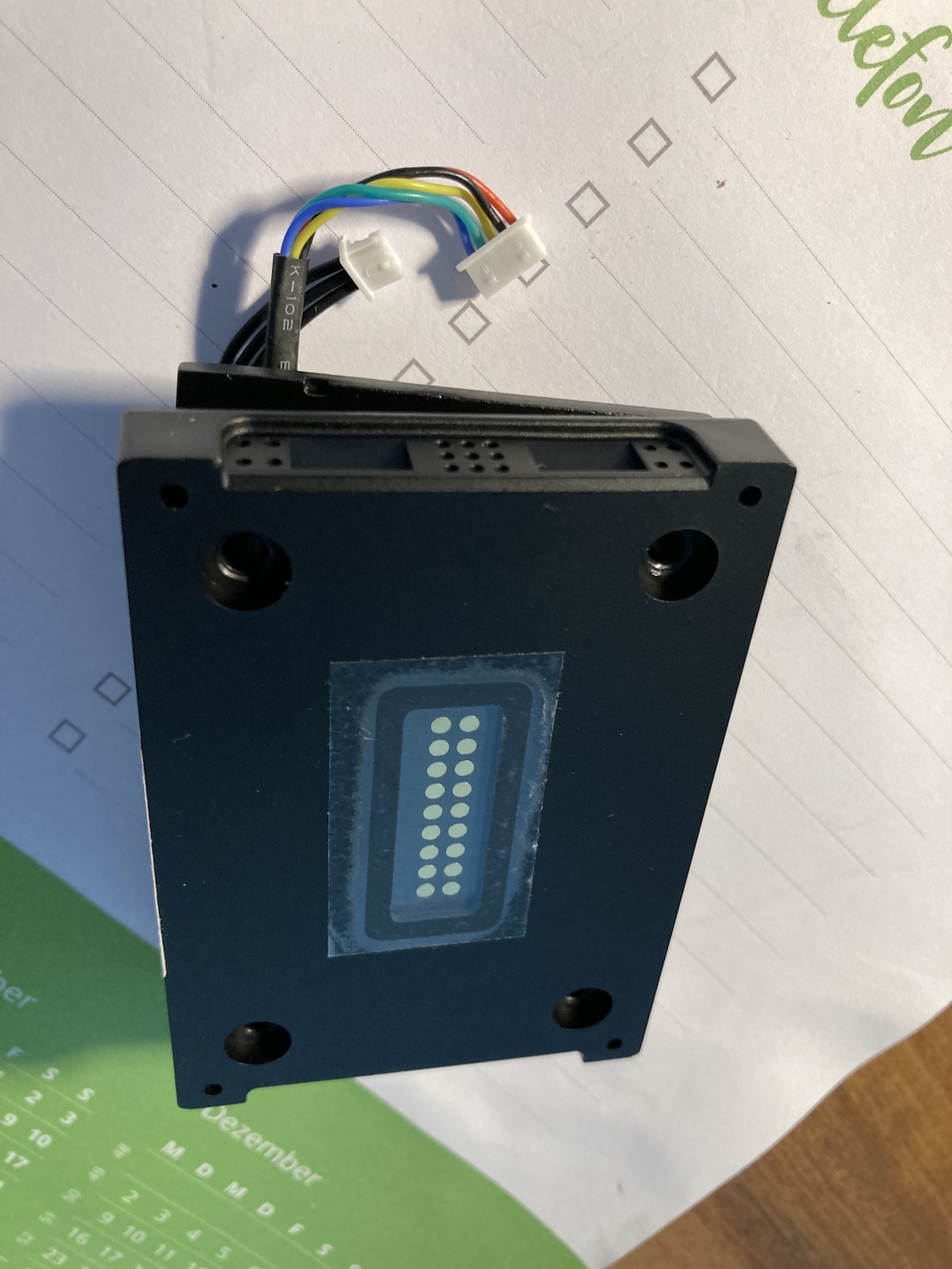

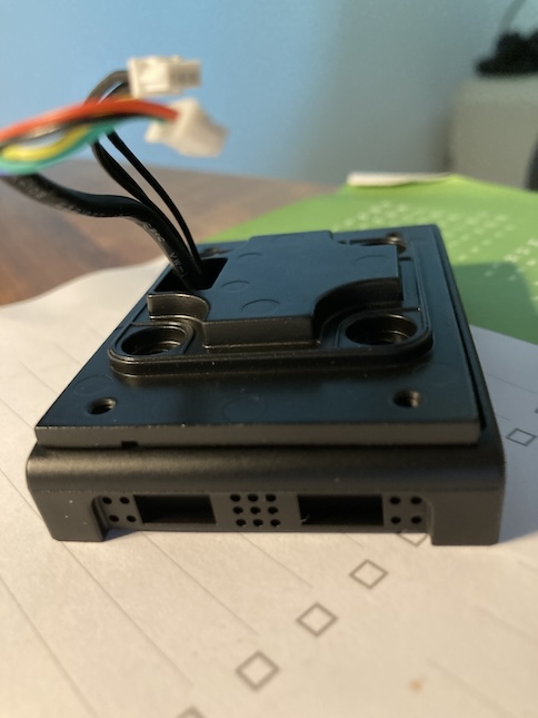

Also ich habe meins bekommen, aber ich komme nicht an die zwei kleinen Stecker der Verkabelung dran und kann so das Teil nicht tauschen. Vielleicht stelle ich mich auch zu blöd an, aber eigentlich habe ich keine zwei linken Hände. Das neue Teil sieht wie das alte aus, glaube nicht dass das robuster ist.
Dimdiax
Dimdiax
20.02.2009
189
R 1250 GS Adventure
Es scheint aber doch eine „neuere“ Halterung zu sein, man erkennt dies, dass es links und rechts der Haltenasen nun 4 kleine Löchlein hat. Bei den gebrochenen Halterungen hatte es das noch nicht, also muss es wirklich eine neue Serie sein. Ob diese dann besser halten, werden wir ja bald wissen :unsure:
