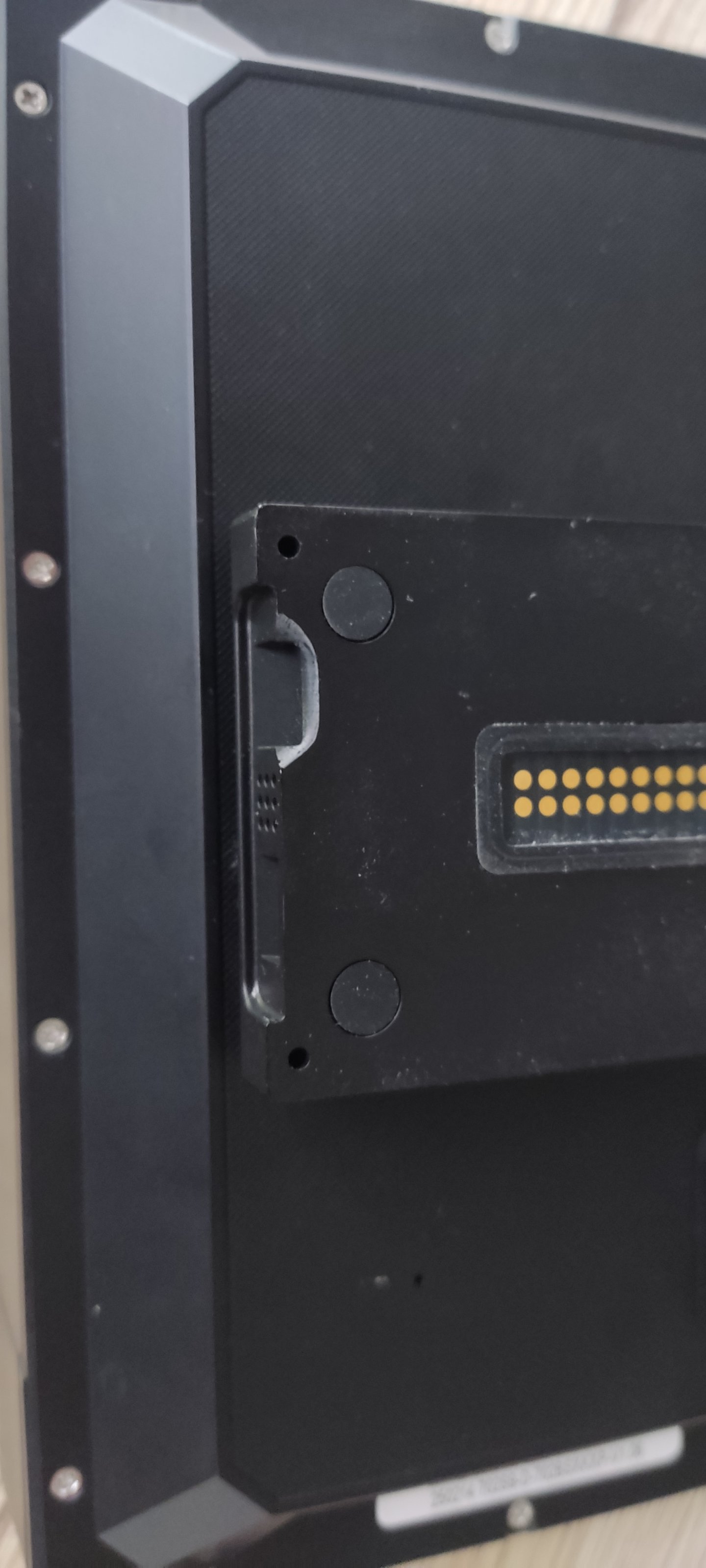

Ich würde auf jeden Fall hinter die Haltenasen ein schwarzes Klebeband befestigen. Das verhindert zwar nicht das Abbrechen derselben, aber ihr habt das Bruchstück noch. Ich habe danach beide Bruchstücke (bei mir sind beide Haltenasen gebrochen) mit Sekundenkleber wieder angeklebt. Und was soll ich sagen, seither hält das bombenfest :schulterzucken:

Moin . Bei mir ist es auch gebrochen. 4 mal benutzt, Ca. 1000 gehalten. Kein Gelände , nur Straße. Support habe Ich angeschrieben. Mal sehen was kommt
Andy87
Andy87
23.02.2024
51
Das ist unschön....zumal ich meins erst vor zwei Tagen erhalten habe...naja, ich habe schon eine Idee wie ich das vorbeugend modifizieren kann...aber was ich eigentlich sagen wollte ist, es scheint tatsächlich auch so zusein, dass es immer die selbe Seite ist die bricht - zumindest war es so bei den Fotos die ich bis jetzt gesehen habe.
Und berichte bitte wie Carpuride darauf reagiert hat.
