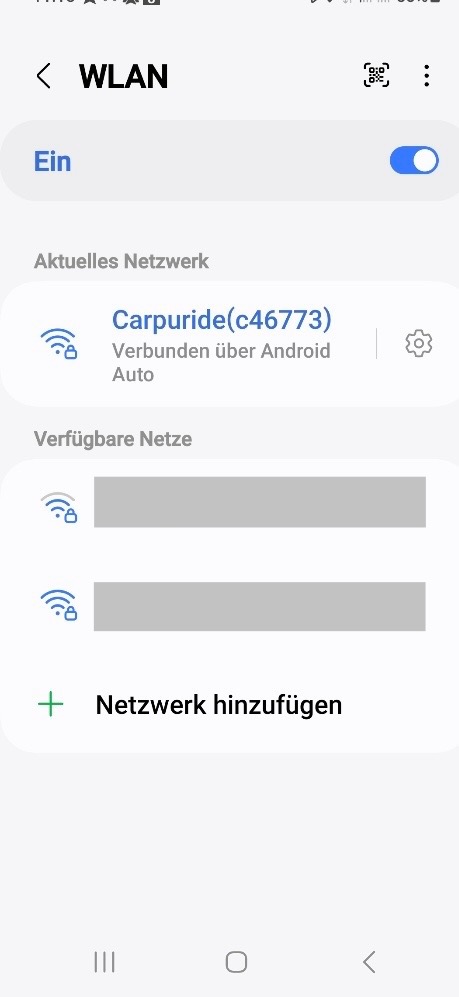

Carpuride an einer 1250GS

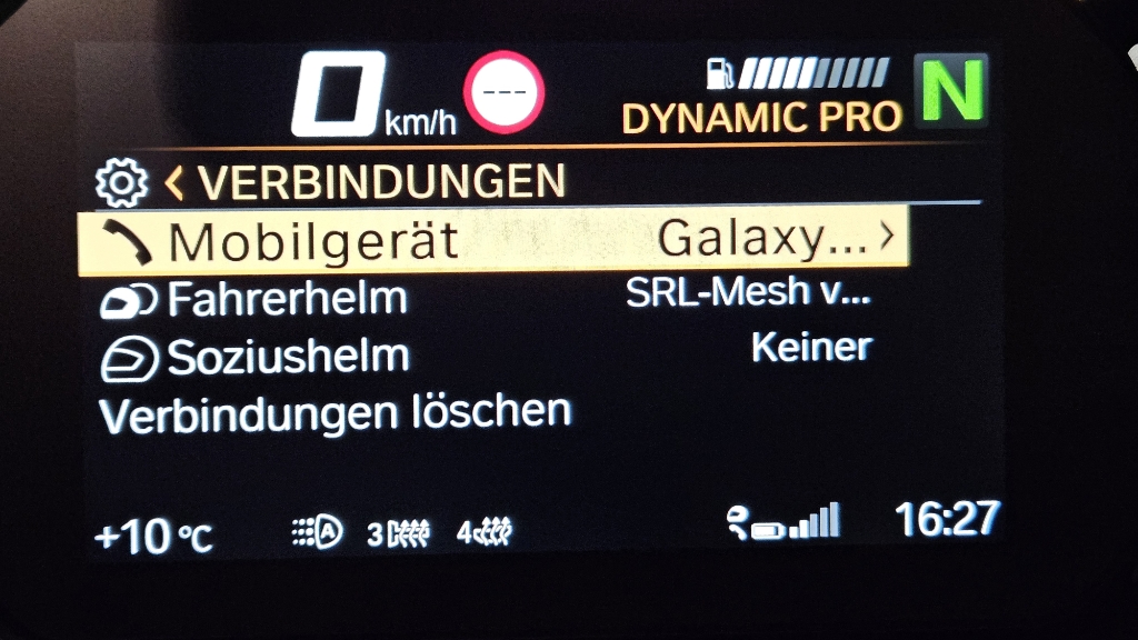

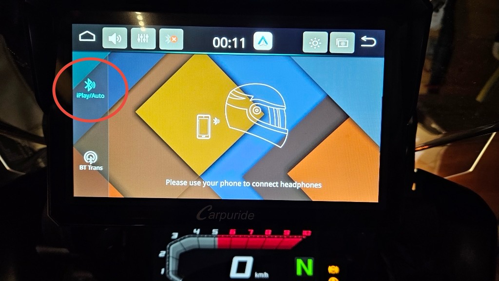

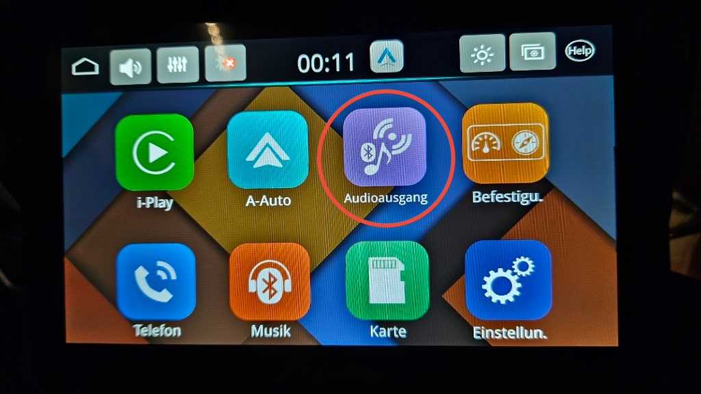

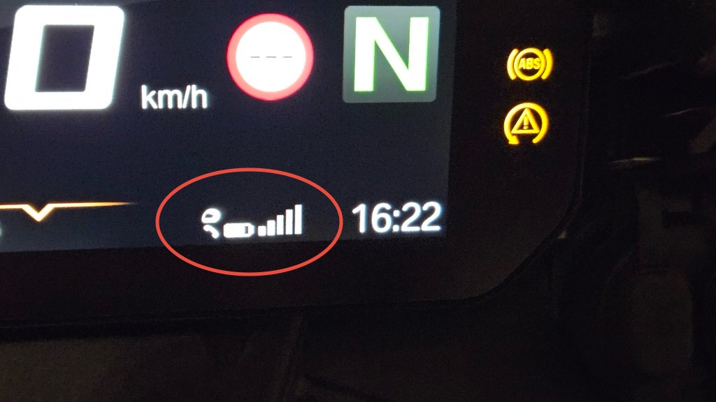

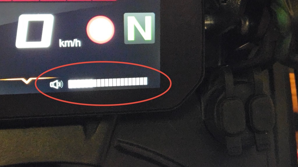

Hier mal meine Konfi. für das Carpuride W702xx in Bildern
Handy: Android, Samsung S23
Headset: Sena SLR-Mesh
Ich kann damit ohne Probleme telefonieren,
Musik hören und über Carpuride die Radiosender auswählen,
Naviansagen hören, die Musik wird dabei in den Hintergrund geblendet
die Lautstärke über „WonderWheel“ regeln
Ganz wichtig dabei — iPlay/Auto muss im Carpuride aktiviert sein !!
Ich denke, dass das auch für eine Verbindung mit einem Iphone so ist!?
Die Klangqualität ist dabei ausgezeichnet, keine Störungen, Knacken, Rauschen usw.
Das Handy ist mit dem TFT verbunden.
Das Headset ist mit dem TFT als 1.Handy verbunden.
Das Headset ist ebenfalls mit dem Carpuride verbunden als GPS-Gerät.
Nachtrag 08.01.25
Voraussetzung, iPlay/Auto am Carpuride ist aktiviert.
Das Carpuride baut zur Kommunikation mit dem Handy eine eigene WLAN-Verbindung zum Telefon auf,
eine zusätzliche Bluetooth Verbindung Carpuride - Handy ist dazu nicht nötig.
Die Reihenfolge wie man koppelt spielt dabei keine Rolle, wird aber immer wieder behauptet …..
Im Folgenden eine Bilderserie wie es bei mir zu 100% funktioniert und ja die Geräte verbinden sich zügig miteinander.
Du hast das Headset mit dem Carpuride verbunden als GPS Gerät, aber nicht mit dem Handy? Und trotzdem hast du auf dem Carpuride iPlay/Auto aktiviert, obwohl das Bild sagt man solle das Handy mit dem Headset verbinden? Das muss ich mal testen, das tönt interessant.

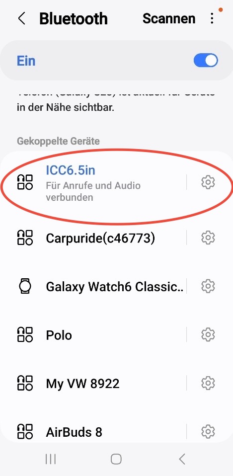

In dem Fall koppelst du das Handy gar nicht mit dem W702BS
mike-gs
mike-gs
20.11.2010
613
Schaut einfach auf das 1.Bild!!
Wenn auf iPlay/Auto gestellt wird ist nur noch eine Bluetooth-Verbindung aktiv!!
Ich habe den Screenshot nicht manipuliert 😀😃
Glaube ich gerne, es ist aber auch kein Android Auto am Carpuride aktiv - zumindest gibt es davon kein Bild.

… auch dabei gilt der Screenshot, so wie auf dem 1.Bild zu sehen :wink:
Da ist die derzeit aktive Verbindung deines Smartphones zu sehen - eine Verbindung für Audio und Anrufe mit einem anderen Gerät.
Ich frag jetzt einfach mal ob du weißt wie Android Auto funktioniert bzw. wofür es gut ist. Davon ist nämlich auf deinen Screenshots nichts zu sehen.

So ich habe das jetzt mal durchgetestet.
Verbindungen:
Handy > TFT
Cardo > TFT als 1. Handy
Handy > W702BS
Cardo > W702BS als GPS
Audio auf iPlay/Auto.
1. Versuch: Das TFT hat keine Geschwindigkeitsanzeige, Lautstärke liess sich nicht regeln mit dem WW, ansonsten hat alles funktioniert.
2. Versuch: Audio liess sich nicht auf iPlay/Auto umstellen, Lautstärke mit WW hat nicht funktioniert, der Rest i.O.
3. Versuch: Alles i.O. ausser die Lautstärke übers WW. Das kann aber entweder mit dem iPhone zu tun haben, oder mit dem Cardo. Hat bei mir aber noch nie geklappt, egal wie ich verbunden habe, auch nicht mit dem CRN.
Da ich die Lautstärke eh immer über Sprachbefehle oder das Drehrad am Cardo reguliere, spielt mir das aber keine Rolle.
Alles andere funktioniert jetzt einwandfrei. Ich lasse es mal so laufen und bin gespannt, wie lange es funktioniert.
ich weiß das schon…
der S-Shot zeigt die einzige aktive Verbindung (jedenfalls bei mir), wenn iPlay/Auto so funktioniert wie ich es beschrieben habe …
Wobei ich nochmal darauf hinweisen möchte, dass das mit einem Android-Handy realisiert wurde!
