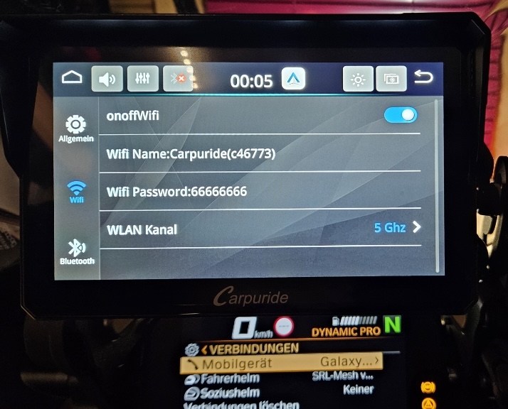

Hier nochmal eine Info zur Verbindung und ergänzend zum Beitrag #202
Das Zauberwort heißt WLAN und nicht Bluetooth, siehe beigefügtes Foto.
Voraussetzung für sämtliche Funktionen die ich in #202 beschrieben habe ist die aktivierte WLAN-Funktion in den Carpuride-Einstellungen und natürlich auch ein aktiviertes „iPlay/Auto“.
!!WLAN auf dem Handy muss natürlich auch aktiviert sein!!
Nachdem sich die Geräte gefunden haben seht ihr auf dem Handy ein eigenes „Carpuride-WLAN-Netz“.
Dieses Netz ermöglicht dann die Verbindungen wie von mir beschrieben.
Schaltet ihr das WLAN im Handy aus geht nichts mehr …
mike-gs
mike-gs
20.11.2010
613
Nein, ist es nicht.
Die beiden Fotos vom Display des Carpuride zeigen deutlich in der obersten Reihe, in dem Button mit dem Symbol „Bluetooth“, einen roten Kreis mit einem „x“ darin, heißt deaktiviert !
mike-gs
mike-gs
20.11.2010
613
Ja, aber das ist die Verbindung zum TFT !!
Die Bluetooth Verbindung zum Carpuride, direkt darunter, ist deaktiviert!
