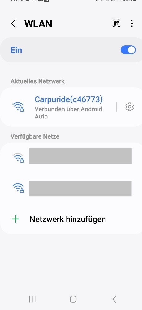

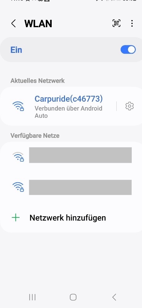

Hier mal meine Konfi. für das Carpuride W702xx in Bildern
Handy: Android, Samsung S23
Headset: Sena SLR-Mesh
Ich kann damit ohne Probleme telefonieren,
Musik hören und über Carpuride die Radiosender auswählen,
Naviansagen hören, die Musik wird dabei in den Hintergrund geblendet
die Lautstärke über „WonderWheel“ regeln
Ganz wichtig dabei — iPlay/Auto muss im Carpuride aktiviert sein !!
Ich denke, dass das auch für eine Verbindung mit einem Iphone so ist!?
Die Klangqualität ist dabei ausgezeichnet, keine Störungen, Knacken, Rauschen usw.
Das Handy ist mit dem TFT verbunden.
Das Headset ist mit dem TFT als 1.Handy verbunden.
Das Headset ist ebenfalls mit dem Carpuride verbunden als GPS-Gerät.
Nachtrag 08.01.25
Voraussetzung, iPlay/Auto am Carpuride ist aktiviert.
Das Carpuride baut zur Kommunikation mit dem Handy eine eigene WLAN-Verbindung zum Telefon auf,
eine zusätzliche Bluetooth Verbindung Carpuride - Handy ist dazu nicht nötig.
Die Reihenfolge wie man koppelt spielt dabei keine Rolle, wird aber immer wieder behauptet …..
Im Folgenden eine Bilderserie wie es bei mir zu 100% funktioniert und ja die Geräte verbinden sich zügig miteinander.
Anhang anzeigen 744366 Anhang anzeigen 744367 Anhang anzeigen 744368Anhang anzeigen 744369 Anhang anzeigen 744370 Anhang anzeigen 744371
