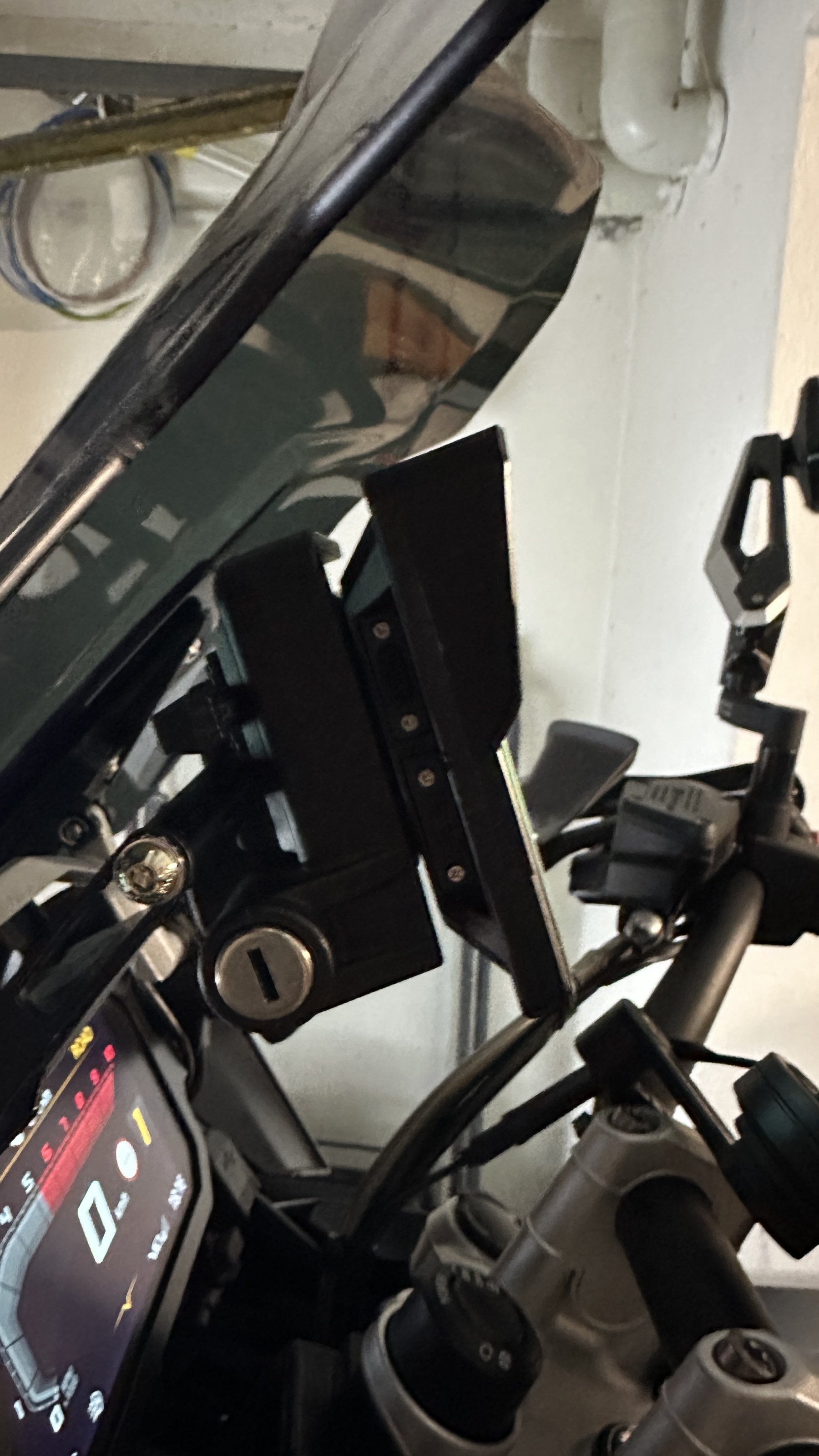

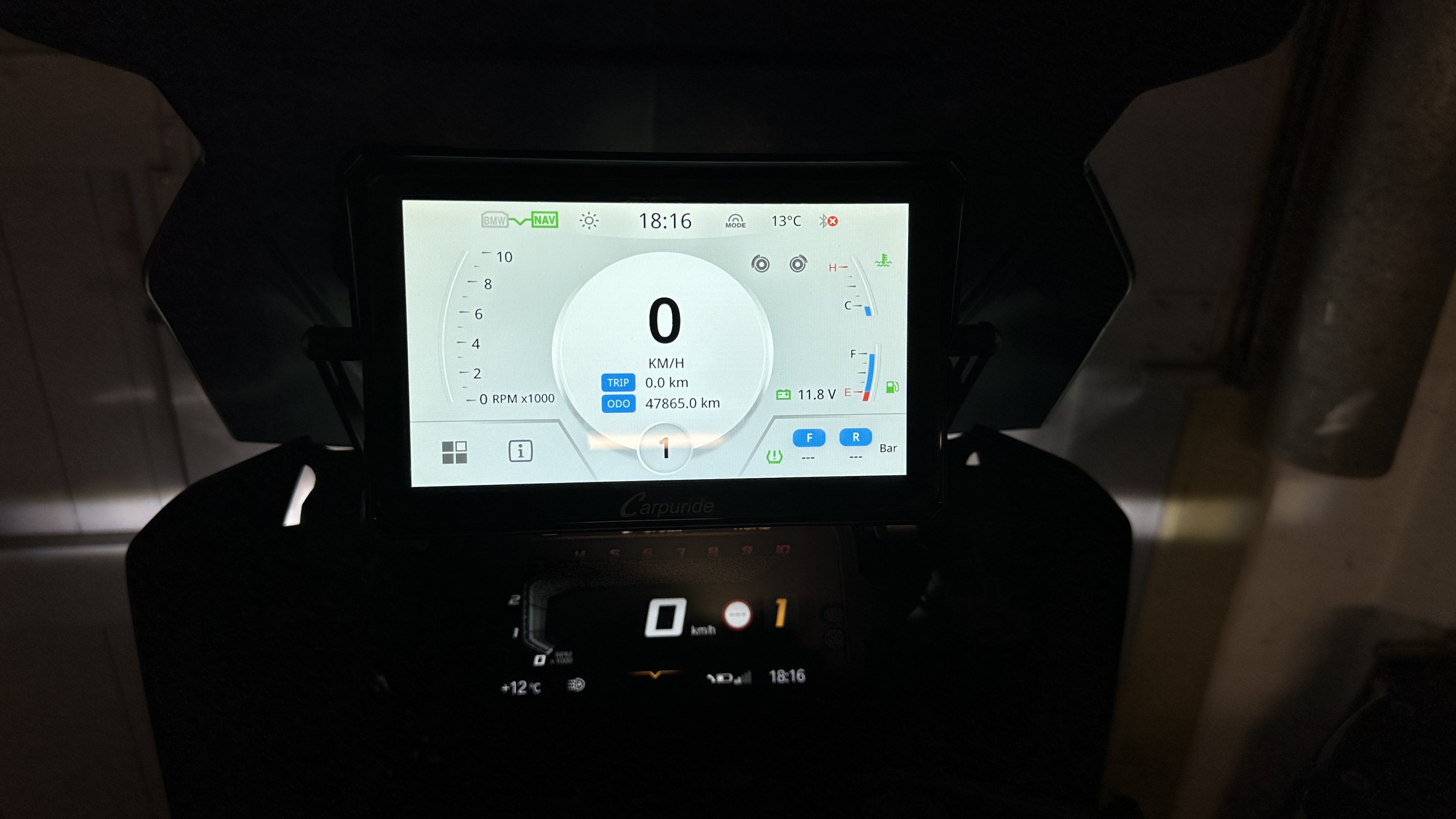

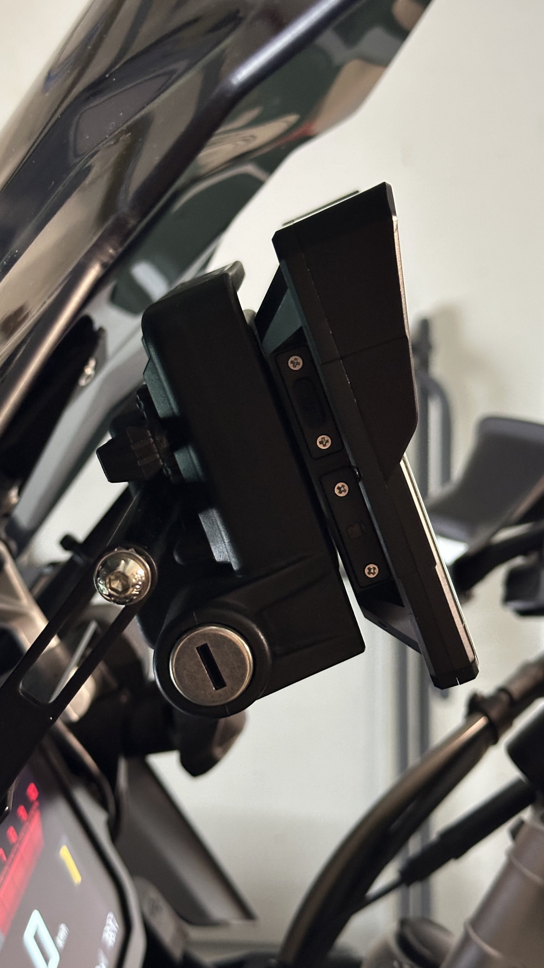

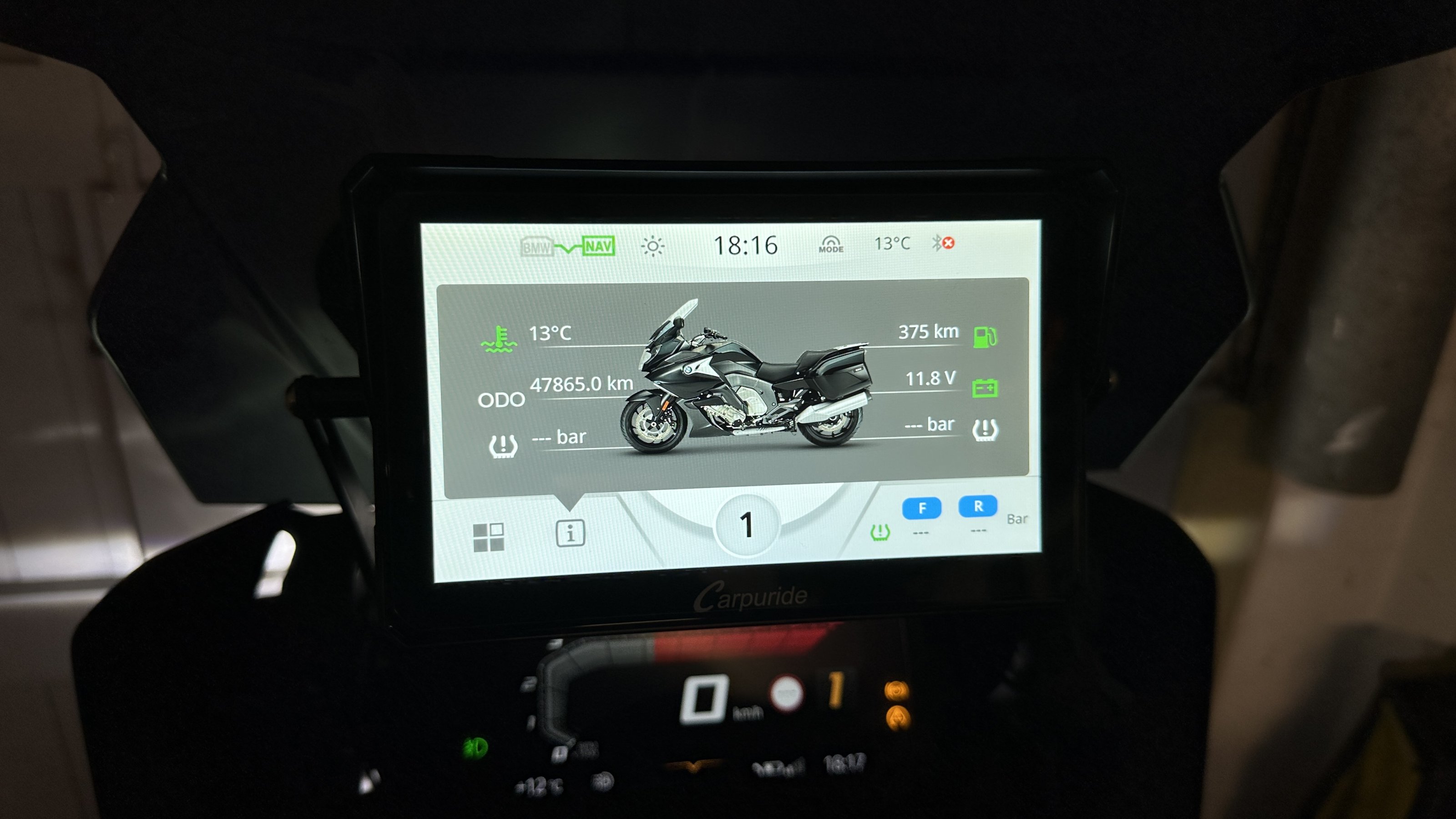

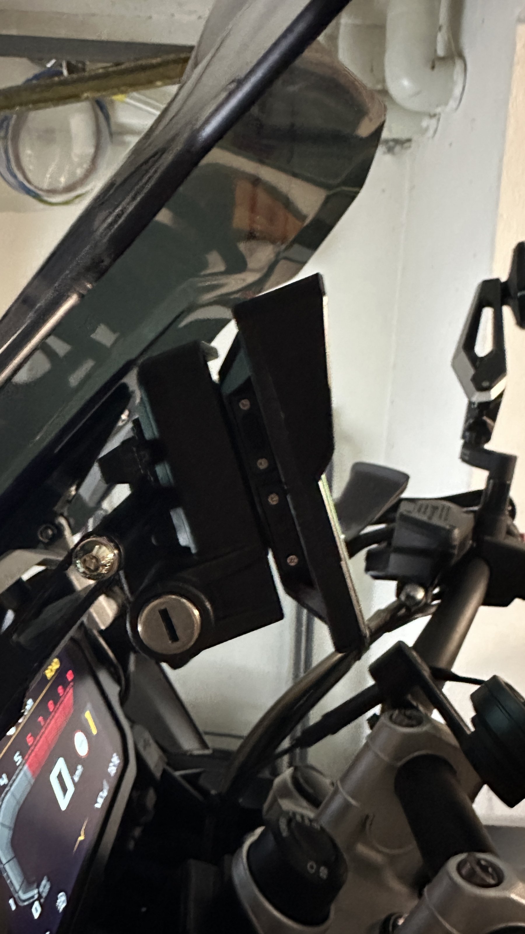

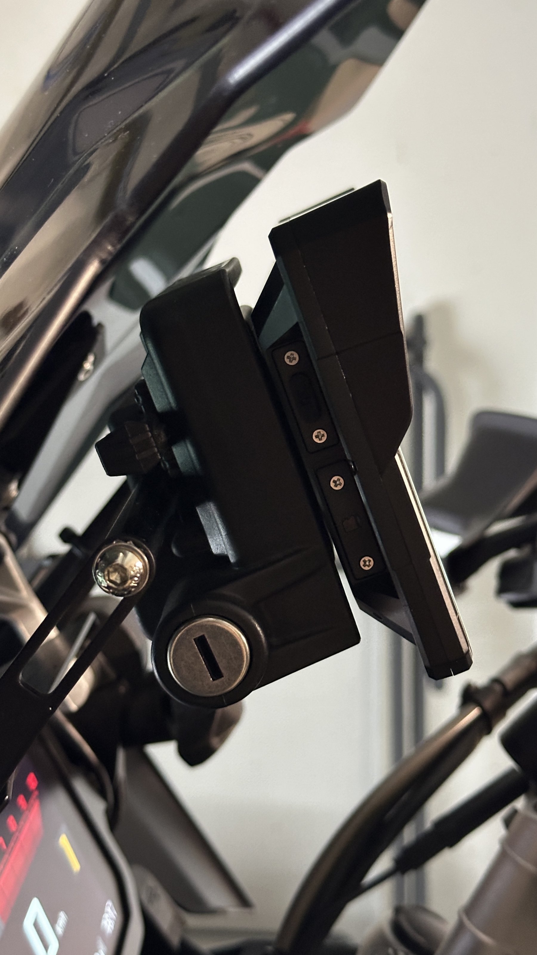

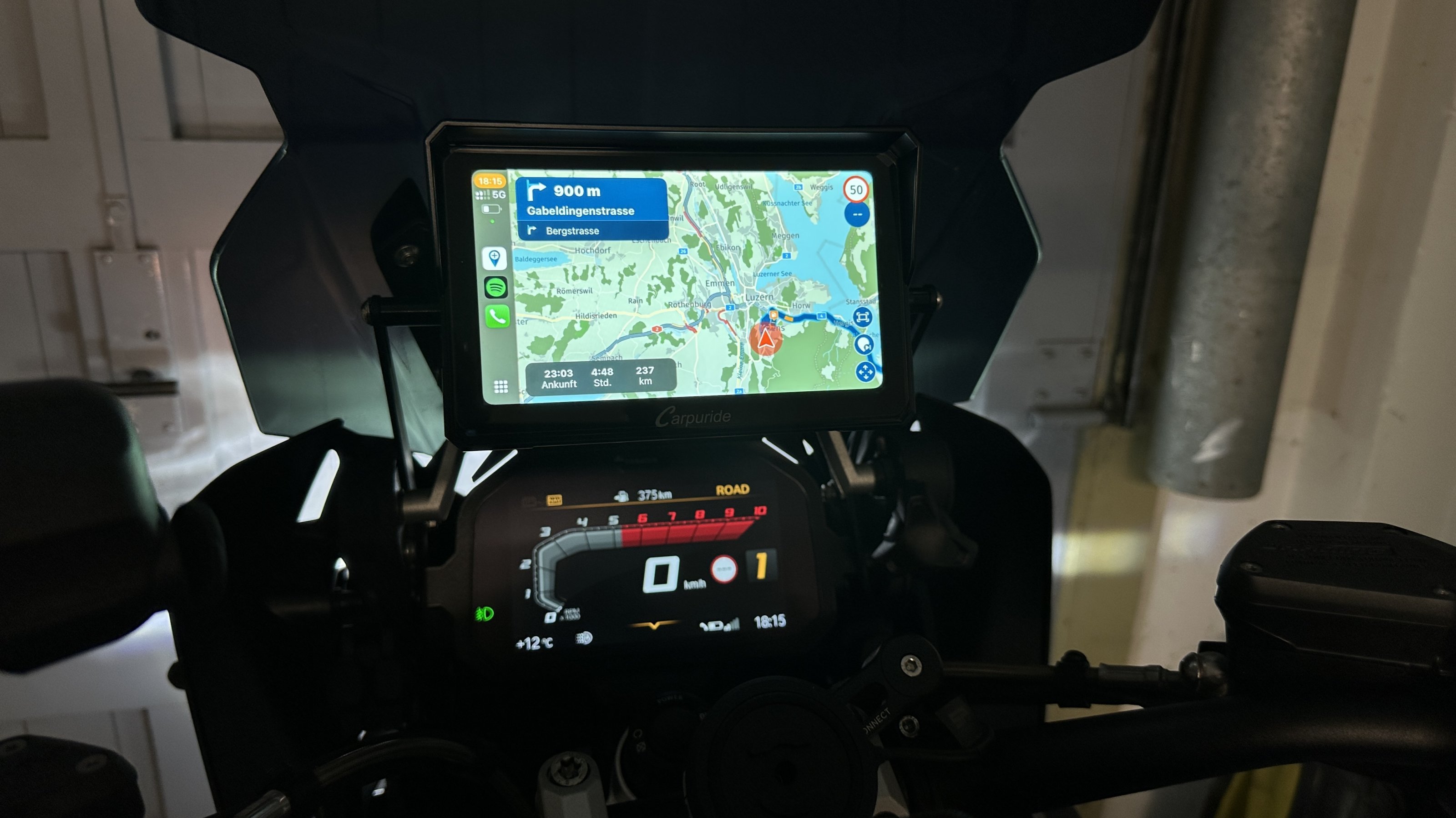

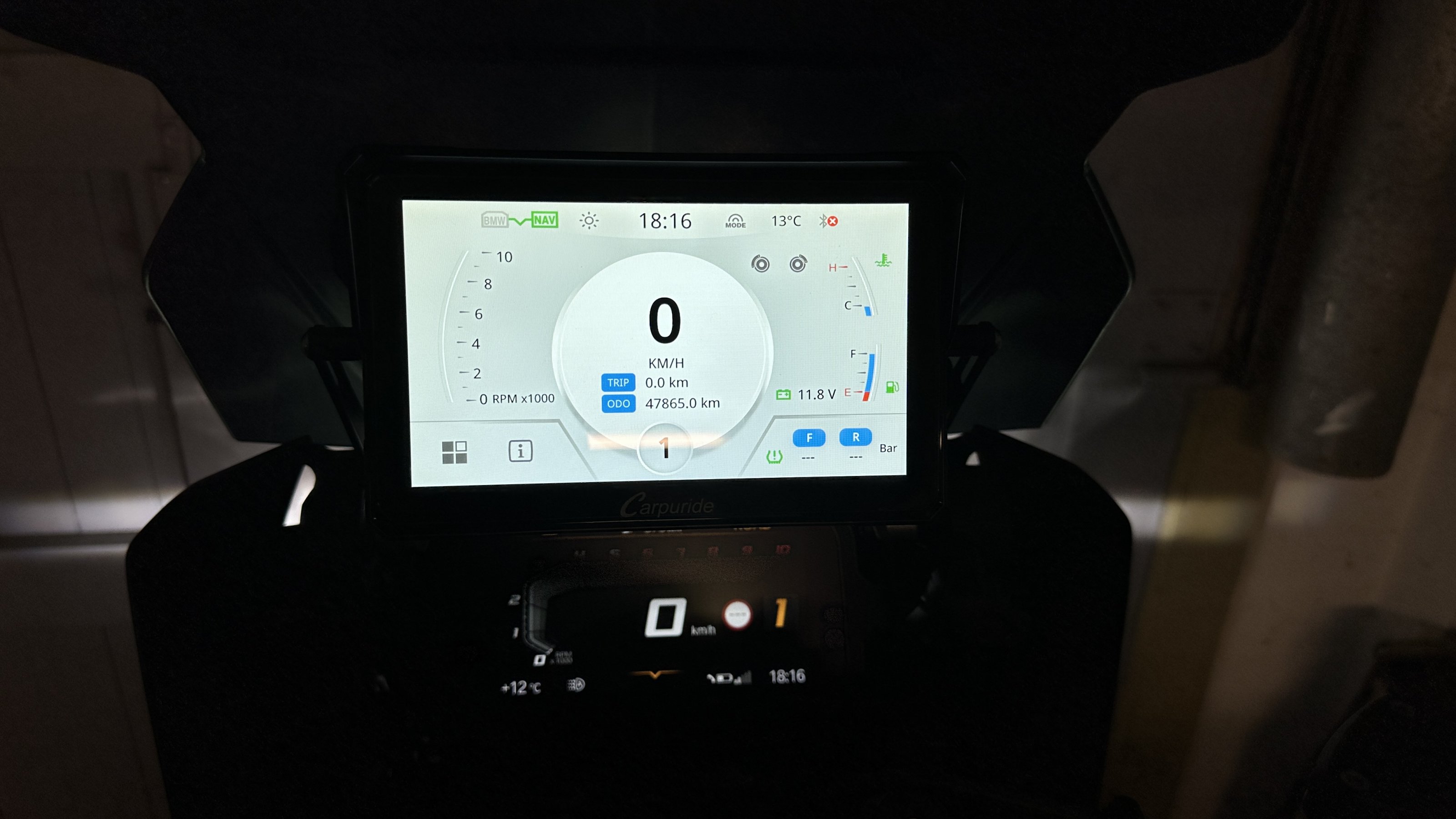

das Carpuride W702BS ist unterdessen eingetroffen. Ein paar Dinge konnte ich schon testen. Von der Bedienung her verhält es sich wie das Chigee AIO-5 Play für BMW. Man kann also in den Apps mit dem Multikontroller von Punkt zu Punkt weiter gehen und über +/- rein und rauszoomen. Das Gerät lässt sich nur noch am Motorrad betreiben, es fehlt die Möglichkeit eine Stromquelle anzuschliessen. Beim Start der GS, macht es wie gehabt einen Reboot, scheint mir aber etwas schneller zu gehen, als beim W702B. Die Befestigung am Motorrad steht nicht mehr so raus, ist also besser gelöst als vorher.
Bitte ein paar Bilder vom Gerät am Moped.

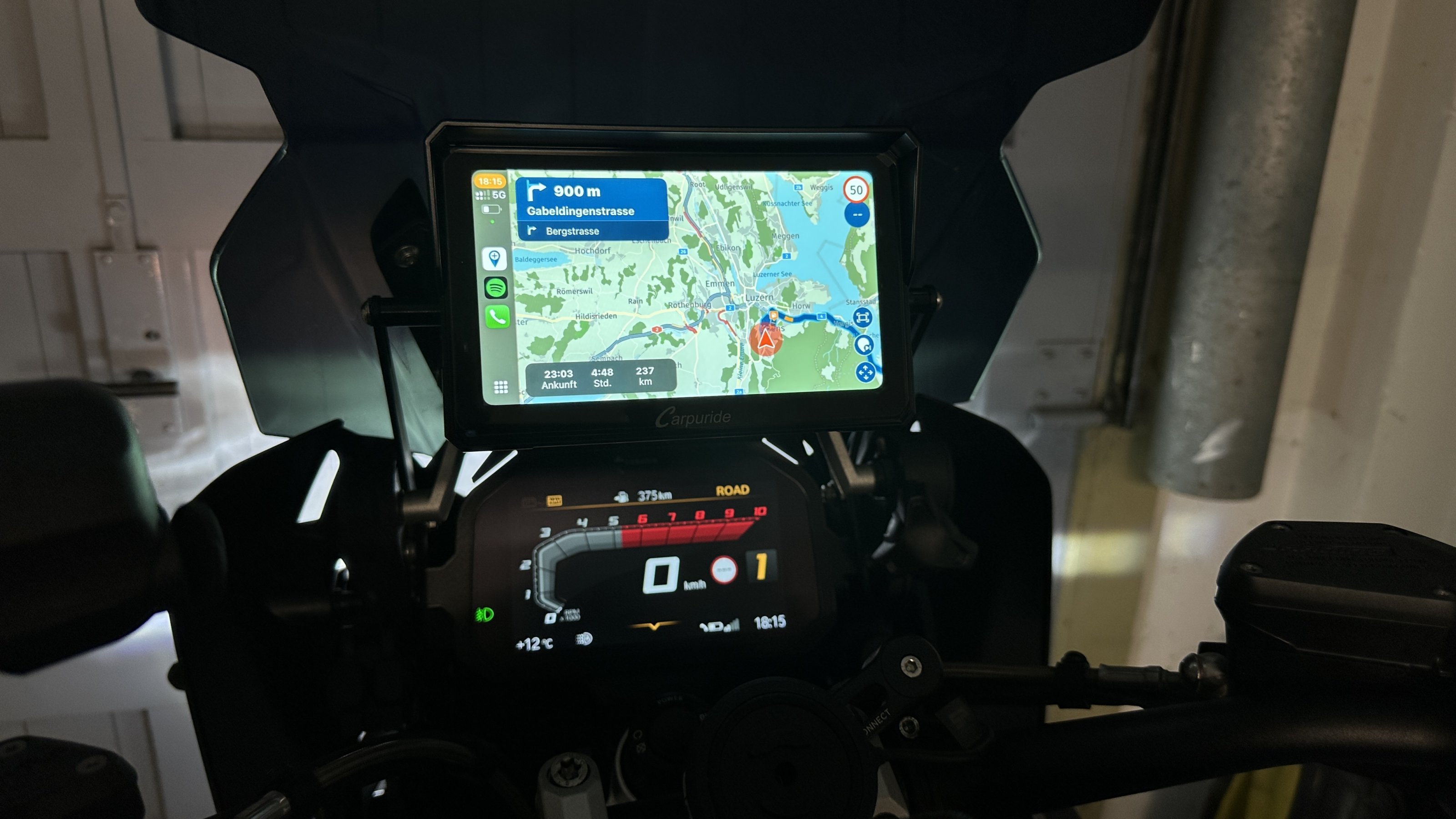

Ja kann man, aber nur so wie beim Chigee, mit drehen des WW von einem Symbol zum anderen, dann bestätigen, anschliessend auf + oder - und wieder WW nach rechts zum rein- oder rauszoomen. Wird vermutlich nie so sein, wie beim CRN oder Navigator VI. Und ja, wenn CarPlay, dann MyRoute-app. 😉
