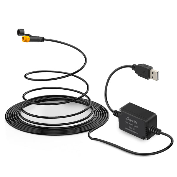

gibt es einen Trick das Teil einzuschalten? Es ist frisch inkl. USB-Boost Kabel geliefert worden. Tut sich aber nichts. Boost Kabel am Notebook reicht wohl zum aufladen nicht. Powerbank dran, passiert auch nix.
Irgendwelche Tipps außer zurückschicken ;-)?

Nimm mal ein Standard usb Netzteil. So habe ich es und es geht

Danke für eure Tipps. Leider alles ohne Erfolg. Das nennt man wohl DOA.

Zum Einschalten des W702BS pro benötigen Sie die Basis BM05 und das dazugehörige gelbe Anschlusskabel. Andernfalls funktioniert es nur, wenn es in die BMW GPS-Halterung eingesetzt wird.

Nutzt du den Halter BMO5 mit dem USB Kabel?

Hallo, ich habe den BM05 inkl. USB-Kabel

Kurze Rückmeldung zum Problem. Erst einmal Danke für eure Antworten. Das Problem war mal wieder der User selber :wallbash:Auf den Kontakten war noch ein Rest der Schutzfolie...Gerät ist zu 100% i.O.
Ich gebe es aber wieder ab da es mir tatsächlich zu groß ist:schulterzucken:
