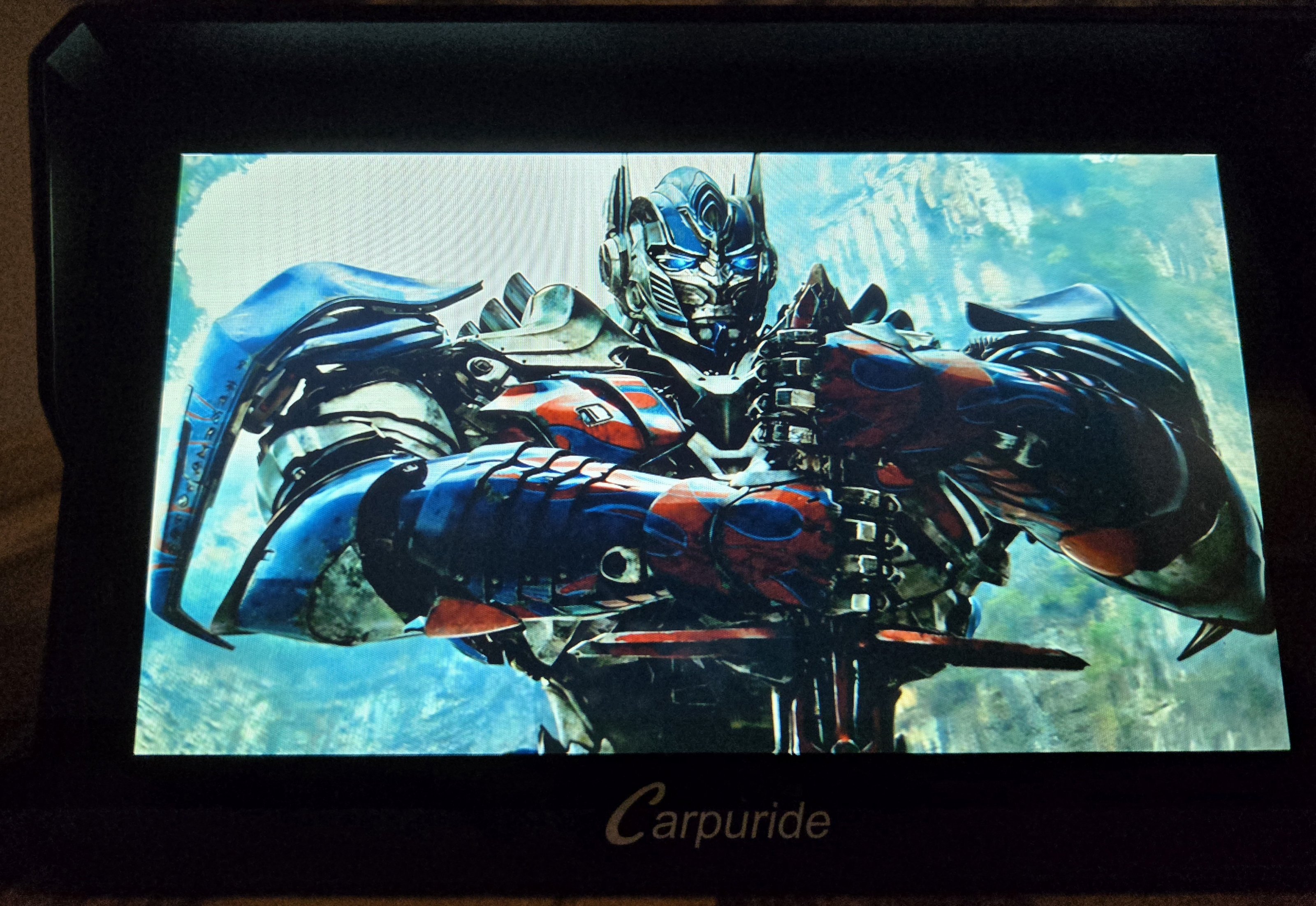

Mal die Vorgehensweise zum Bootlogo im Kurzformat:
1. Bild in genau 1024 x 600 pixel?
2. Bild in jpg, oder png?
3. Bild dann auf Carpuride Logo Generator umgewandelt in "isp_part.bin" für W702?
4. isp_part.bin auf microSD Karte <= max. 32GB in FAT32 (Alleine, ohne andere Datei!)?
5. microSD Karte in laufendem Betrieb eingesetzt?
Alles genau so gemacht... ?

Grias eich, Bootlogo funktioniert.
Muss mal ein dickes danke an Para aussprechen. Er hat mir geholfen. 👍 Danke dafür.

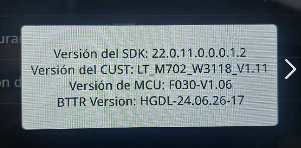

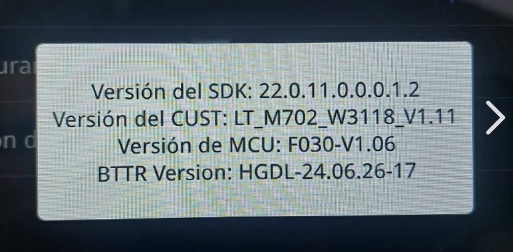

Das ist wirklich seltsam. Bei mir ist es immer noch gut und ich habe nur die CUST Version 1.11

Ich habe heute von Carpuride die aktuelle Firmware für W702BS_CUSTVersion_LT_M702_W3118_V1.xx bekommen.
Bei dieser CUST-Version scheint V1.11 immer noch die aktuellste Version zu sein (dachte, es komme auch V1.15). Die Kalibrierung hält aber hier nicht, er fordert sie immer wieder an. Da ich den Kompass aber sowieso nicht benötige, kann ich damit leben.
