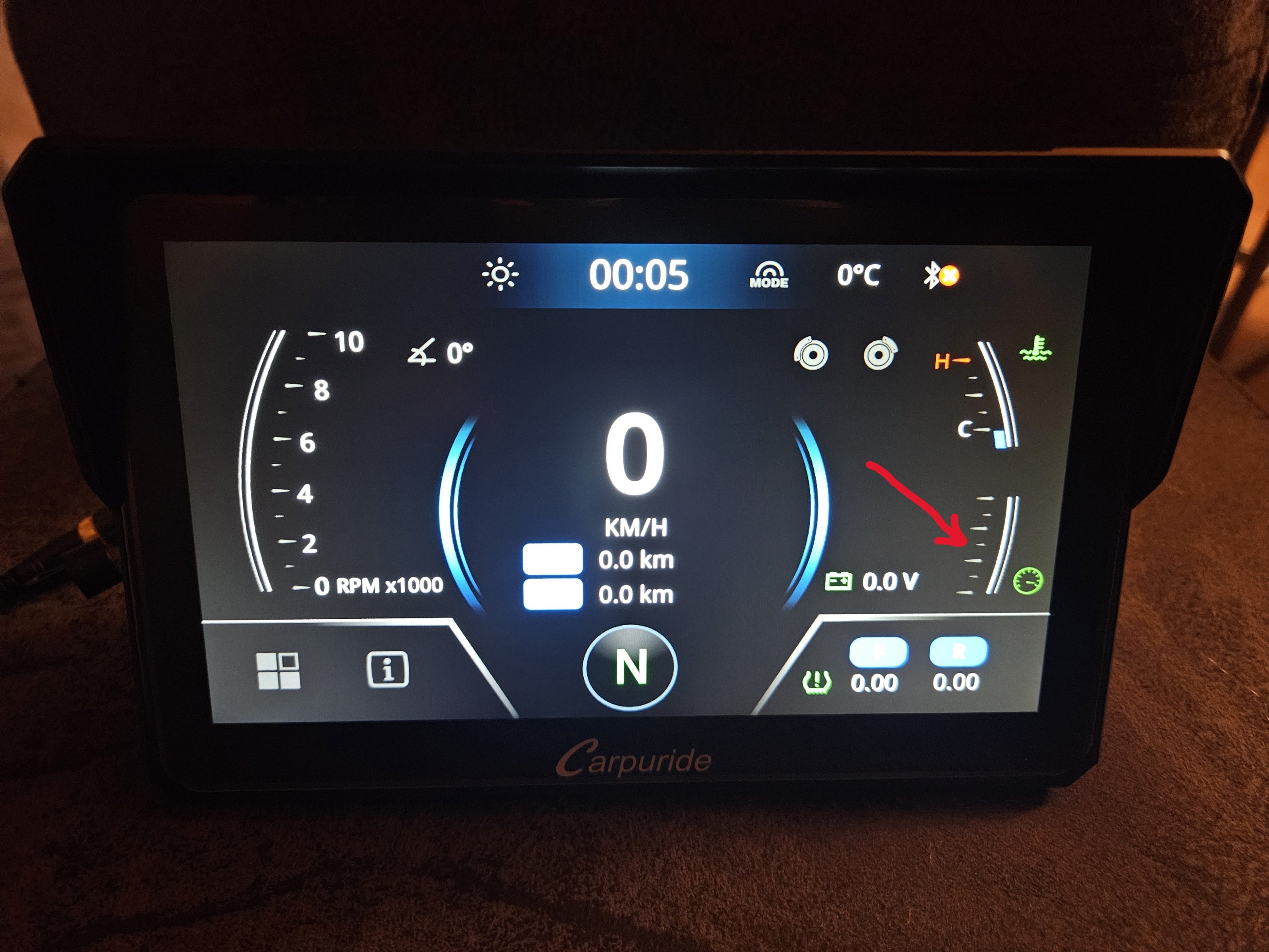

Hab da auch was bei Youtube gefunden...
In den Kommentaren...
Zitat von @Advrydout (YouTube)
"...Die Tankanzeige ist auf einen Durchschnittstankinhalt programmiert da die Daten nicht 1:1 über Canbus kommen. Somit nimmt die Anzeige schon ab aber leider nicht synchron. Diese kannst du aber über Firmware auf zB. Gashebel stellung umprogrammieren..."
"...Such lauter und leiser kannst du verstellen dafür musst du in das Smart Dashboard..."
Ich könnte mir vorstellen, dass das in der 1.16er evtl. dann schon angepasst ist...

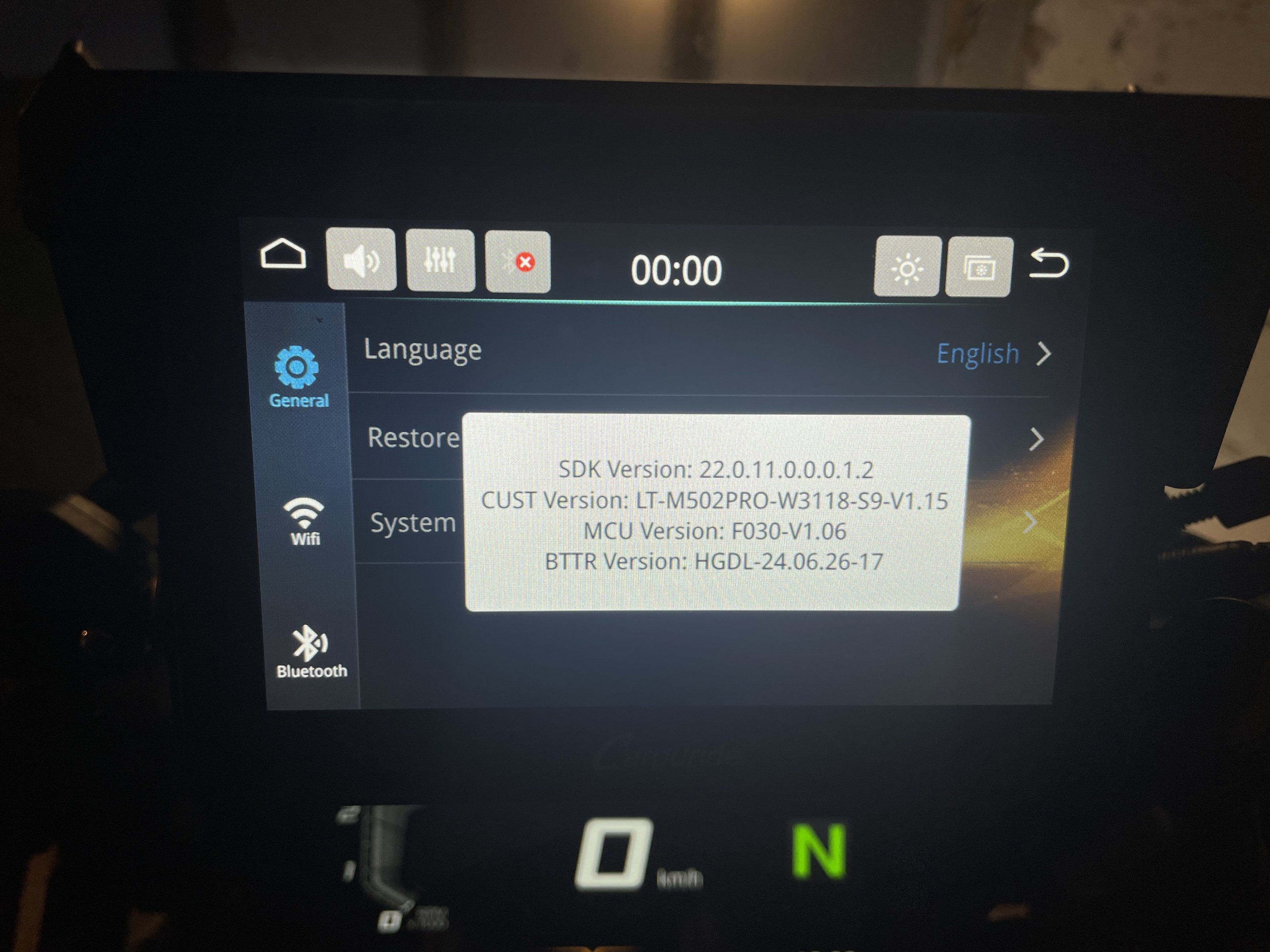

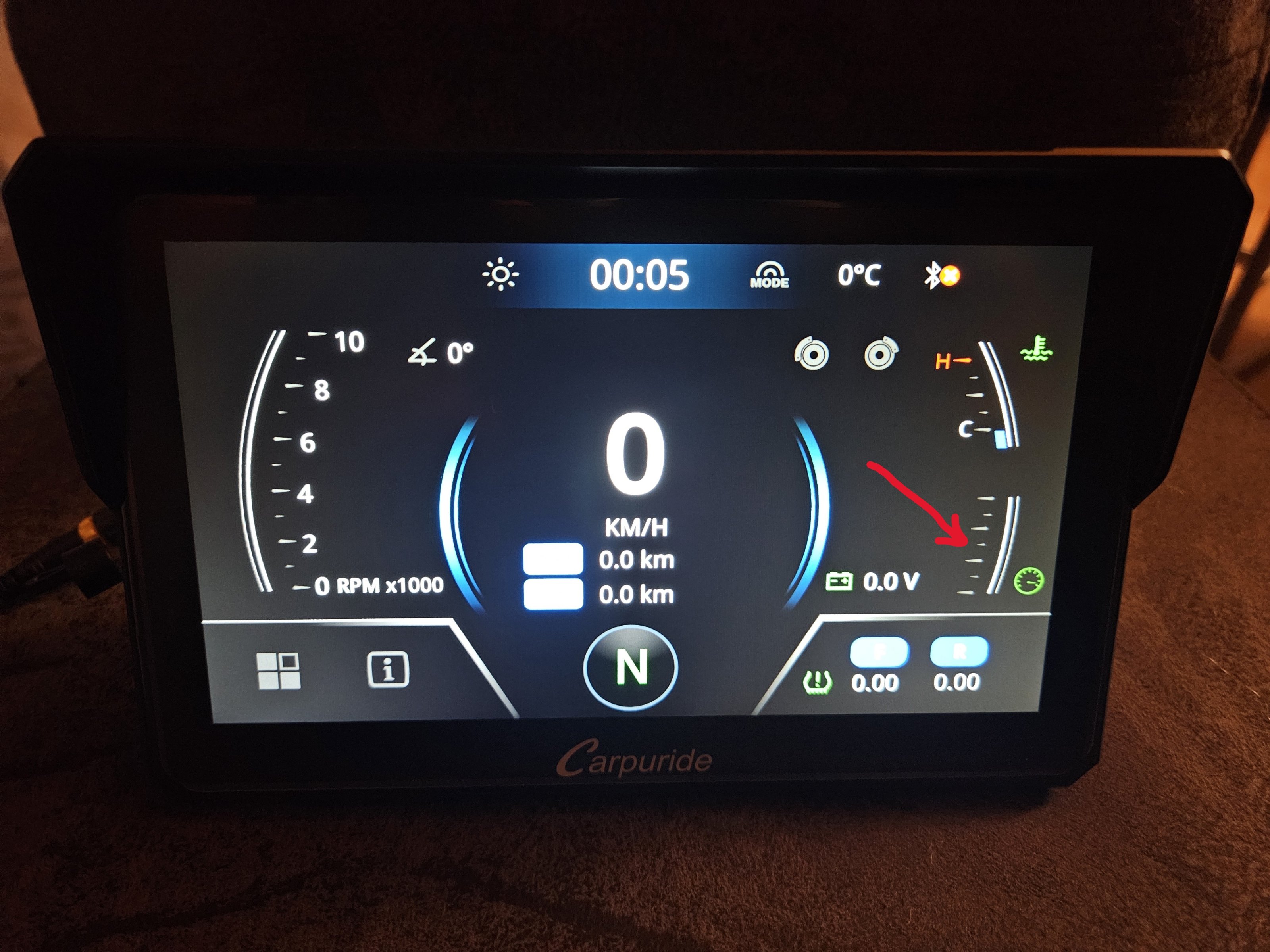

Ich habe heute mein W502BS bekommen.
Touch-Eingaben funktionieren (noch ohne Handschuhe) sehr schnell und zuverlässig.
Kompass war kalibriert.
Software Version siehe Bild.

So wie es aussieht, gibt es aktuell nur noch Pro Versionen.

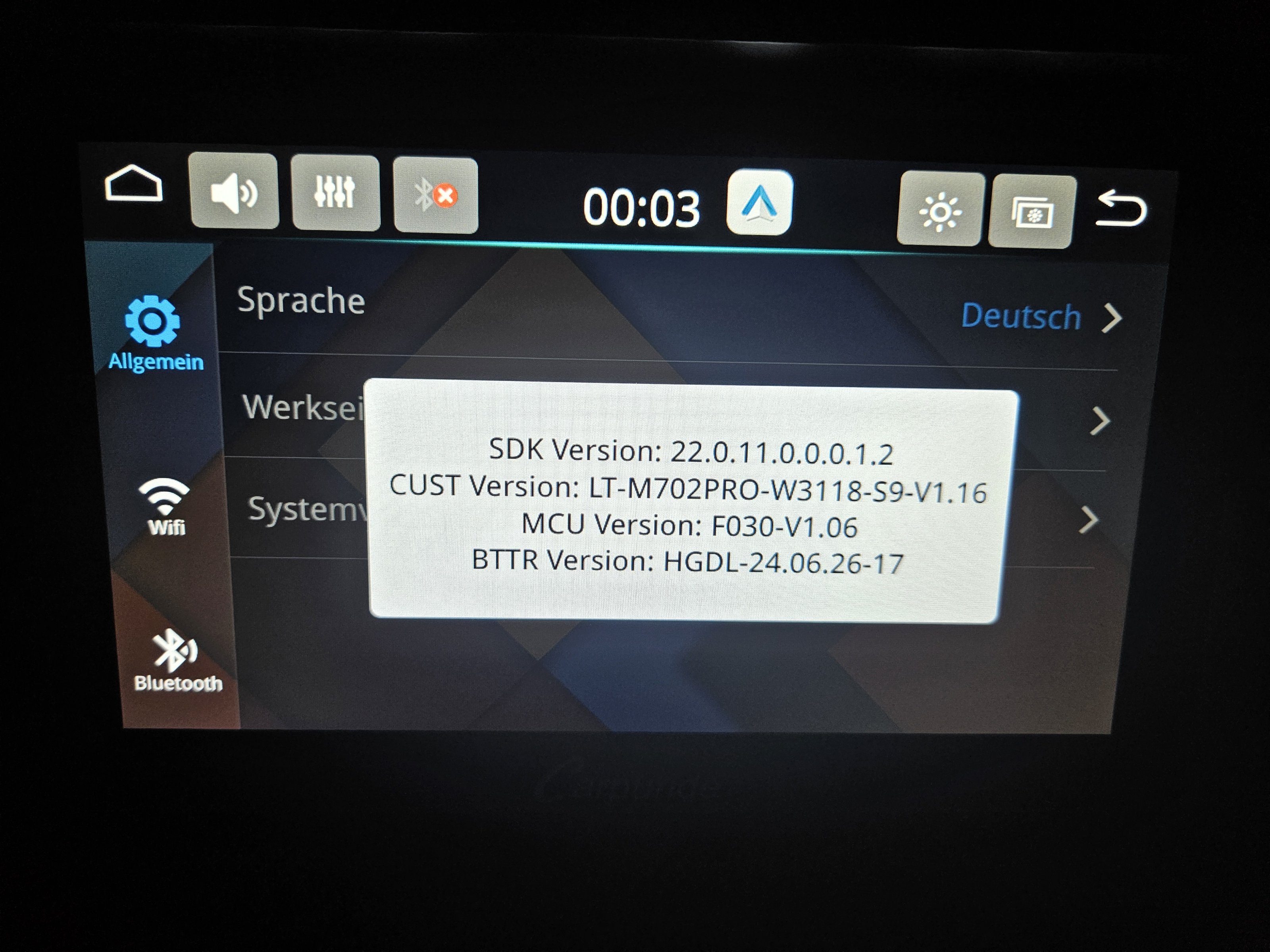

Ok (wie letztes mal),
da die Datei zu groß fürs Forum ist, anbei der Link zur ISPBOOOT.BIN
LT-M702PRO-W3118-S9-V1.16
Nur für W702BS mit CUST Version: LT-M702PRO-W3118-S9-V1.xx
Nicht für andere!!!
Link geändert...
Microsoft OneDrive
(Tankanzeige geändert)
@Parantapa
Vielleicht kannst du die in deinen Download-Ordner mit aufnehmen.
dann mach ich den Link hier wieder zu, dass alles beisammen bleibt,
wenn du willst. (So wie letztes mal 🙂)

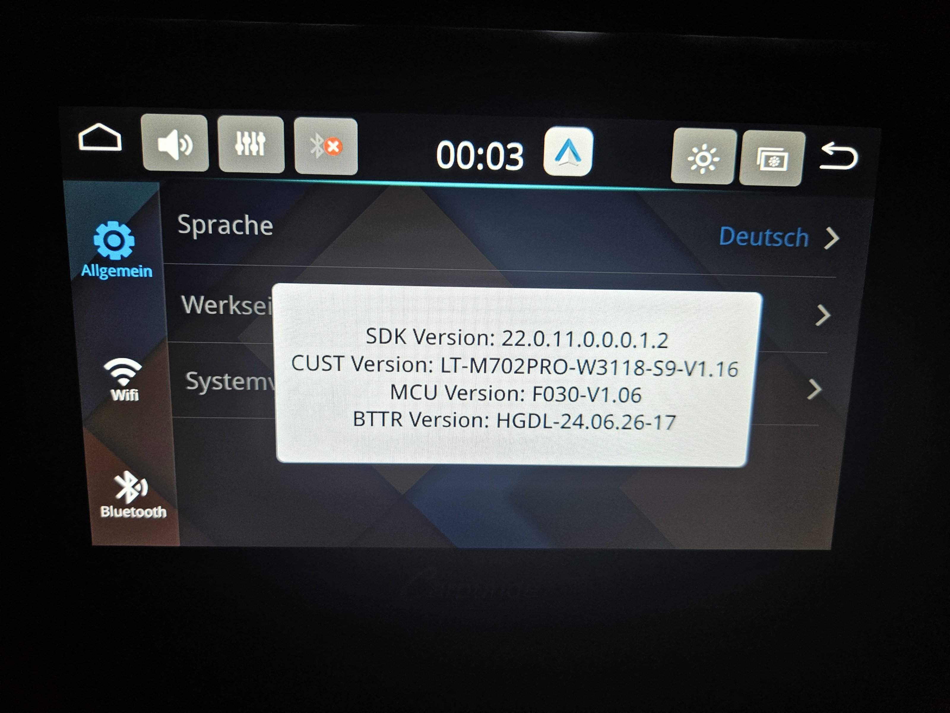

Ich habe eben das Update LT-M702PRO-W3118-S9-V1.16 aufgespielt und anschließend, wie in dem Video gezeigt, auf Werkseinstellungen zurückgesetzt. Dann die Kompasskalibrierung durchgeführt (wie im Video ein paar mal komplett links und rechts herum gedreht, dann ein paar mal die Acht) und siehe da, jetzt bleibt sie auch nach einem Menüwechsel oder Neustart erhalten. Mal schauen ob das von Dauer ist.
Die Stromversorgung ist über das USB-Boost-Kabel am Laptop angesteckt erfolgt (das Kabel wurde mir vor ca. einer Woche kostenlos zugeschickt).
