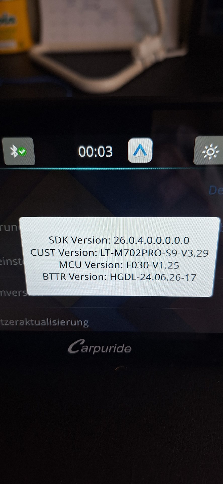

Update via SD Karte erfolgreich erledigt.
Gleich folgendes OTA Update auf 3.29 ebenfalls erfolgreich erledigt.
Leider ist der Bootscreen wieder weg und alle Einstellungen und Blueetooth-Kopplungen ebenfalls.

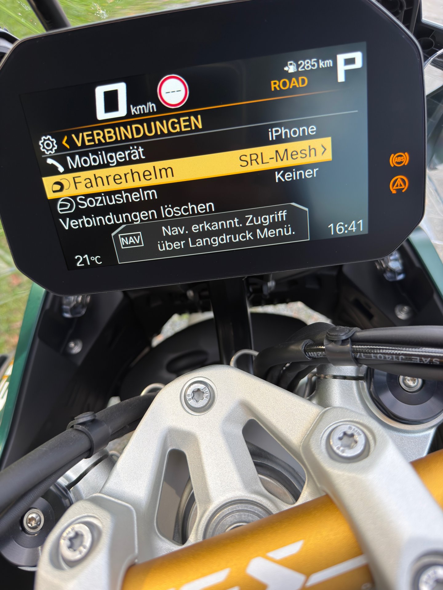

Ich habe meine BMW R1300 GS 2024 auf die neue BMW R1300 GS 2027 gewechselt. Seit dem Modellwechsel erscheint nun alle zwei Minuten eine Meldung auf dem TFT:
„Navigation erkannt. Zugriff über Langdruck Menü.“
Die Verbindung funktioniert grundsätzlich, aber die Meldung kommt permanent und nervt extrem. Nach meiner Recherche liegt das Problem am Carpuride W702BS mit Firmware v1.18. Diese Version meldet CarPlay als exklusives Gerät, blockiert dadurch die BMW‑Navigationsdaten und löst den wiederkehrenden Meldungs‑Loop aus.
Hat jemand dieses Problem ebenfalls?

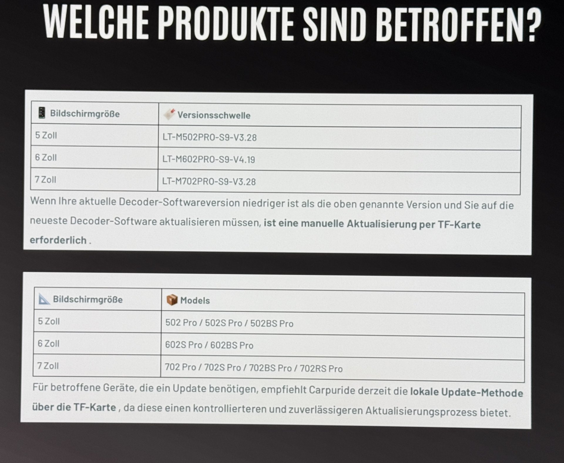

Im anderen Forum hat es User, die das gleiche Problem, mit dem W602BS haben. Bei einem konnte es durch ein Firmware Update gelöst werden. Melde dich beim Carpuride Support, für ein Firmware Update mit der SD Karte. Wenn du schon länger kein OTA Update gemacht hast, wird das Gerät sonst nicht mehr richtig laufen.
Folgende Geräte sind vom Update Problem betroffen.
Habe heute getestet!
Das gleiche Problem!
Habe Carpuride angeschrieben und warte auf Rückmeldung.
