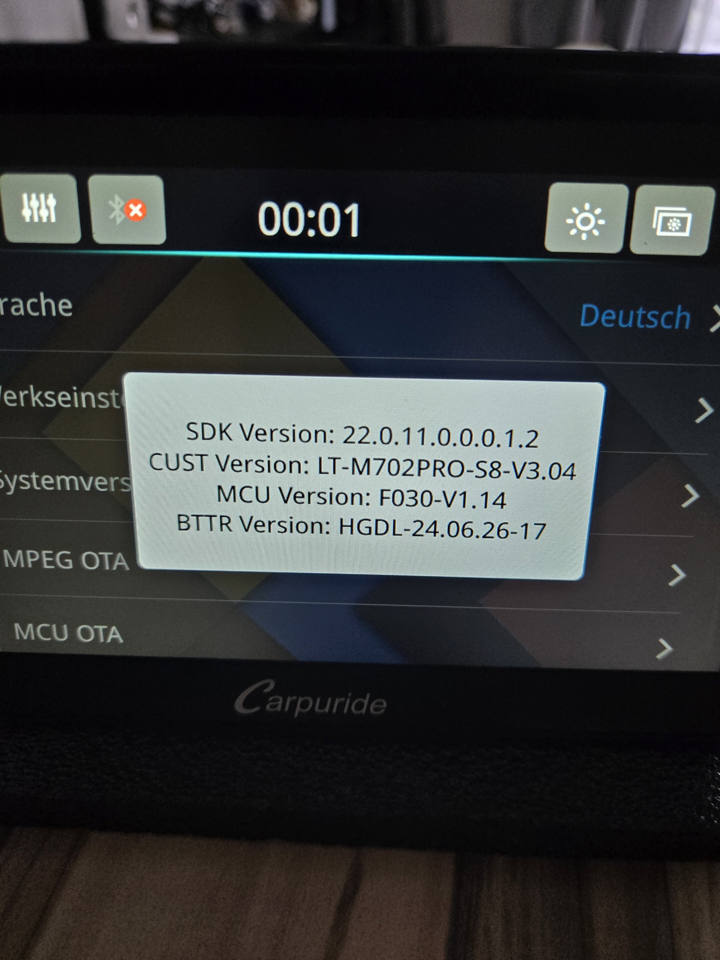

Ich würde mal diese vom OneDrive probieren:
Du hast noch ein S8 Gerät, da gibt es Unterschiede, siehe Post #777
also keine "S9" nehmen...
Karte rein und beim Einschalten den Power Knopf gedrückt halten,
alternativ Carpuride genau das Bild senden und um die passende Firmware bitten.

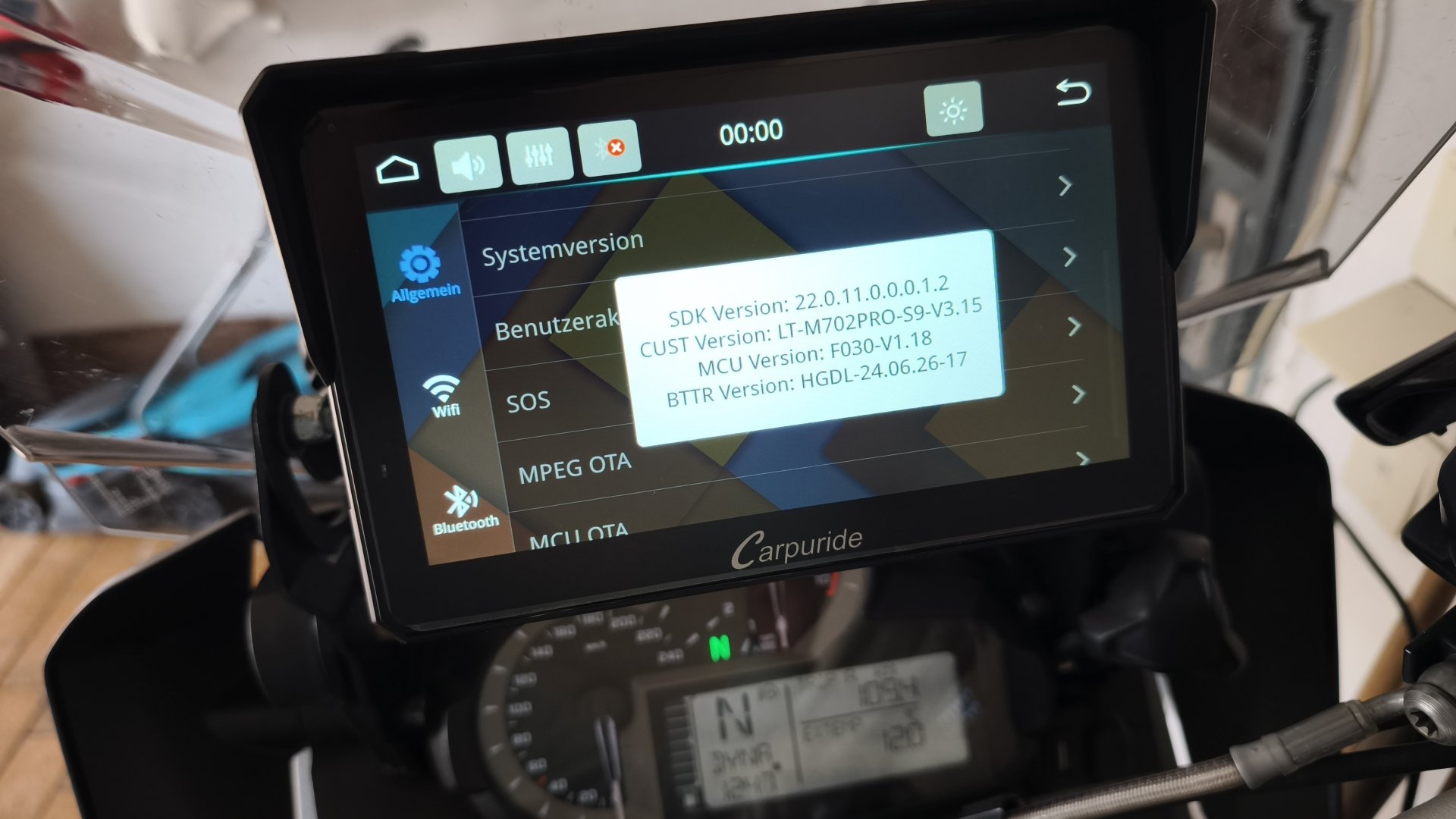

Zum Saisonstart eben mal upgedatet.
CUST 3.15
MCU 1.18
Sogar der Bootscreen und das Bild bei Info blieb erhalten 👍
