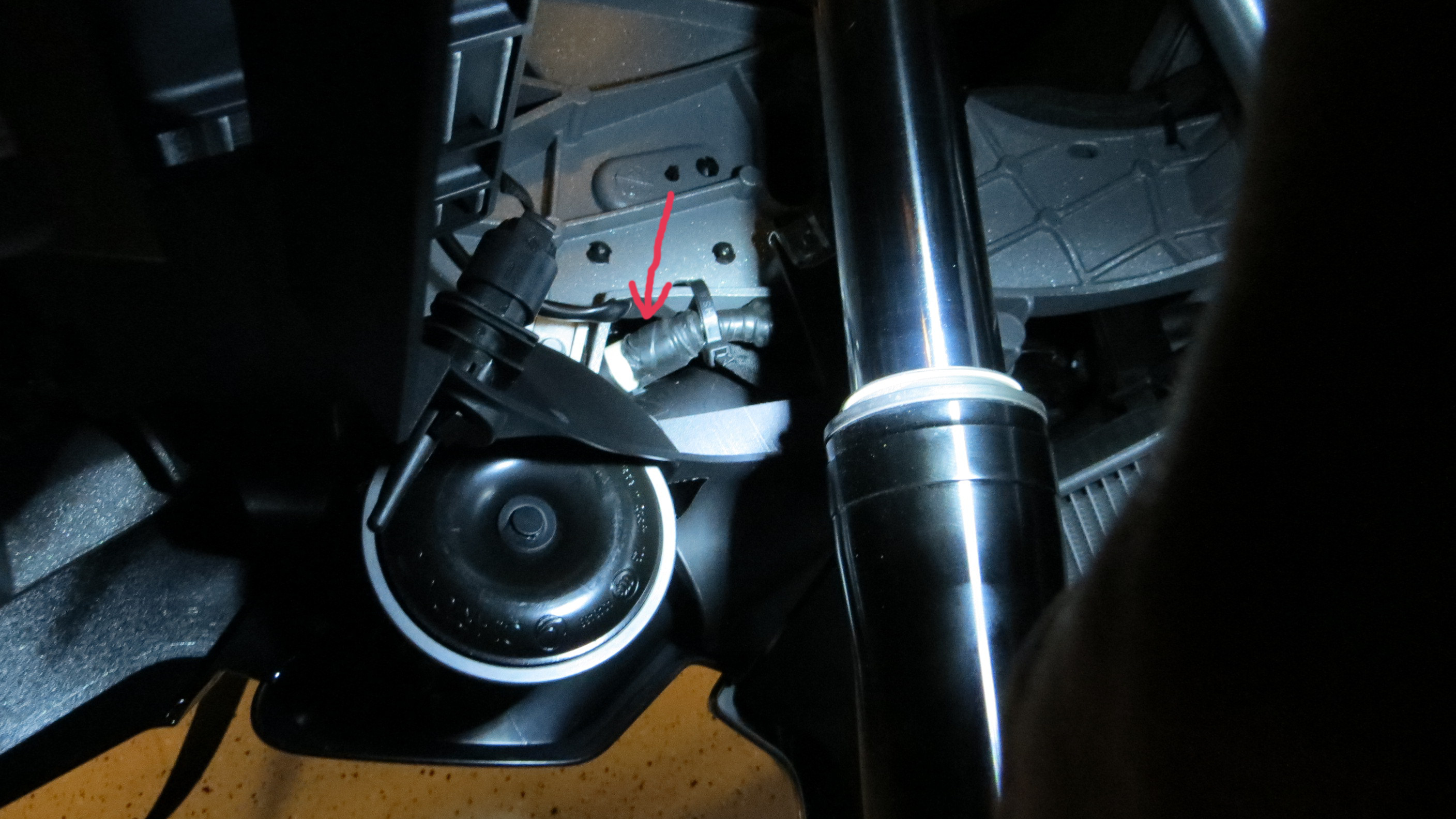

Habe dir mal ein Foto gemacht, daruf siehst du den angeschlossenen Cartoolstecker (weiss).
Ich hoffe es hilft dir weiter.

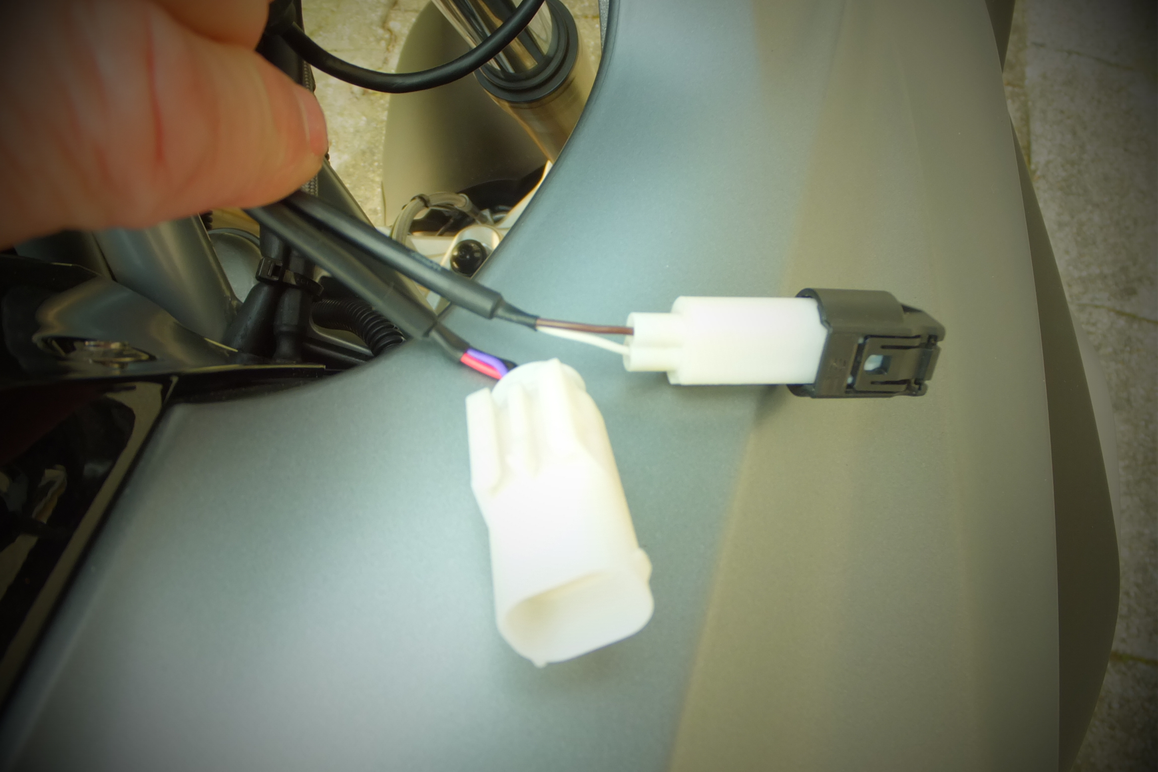

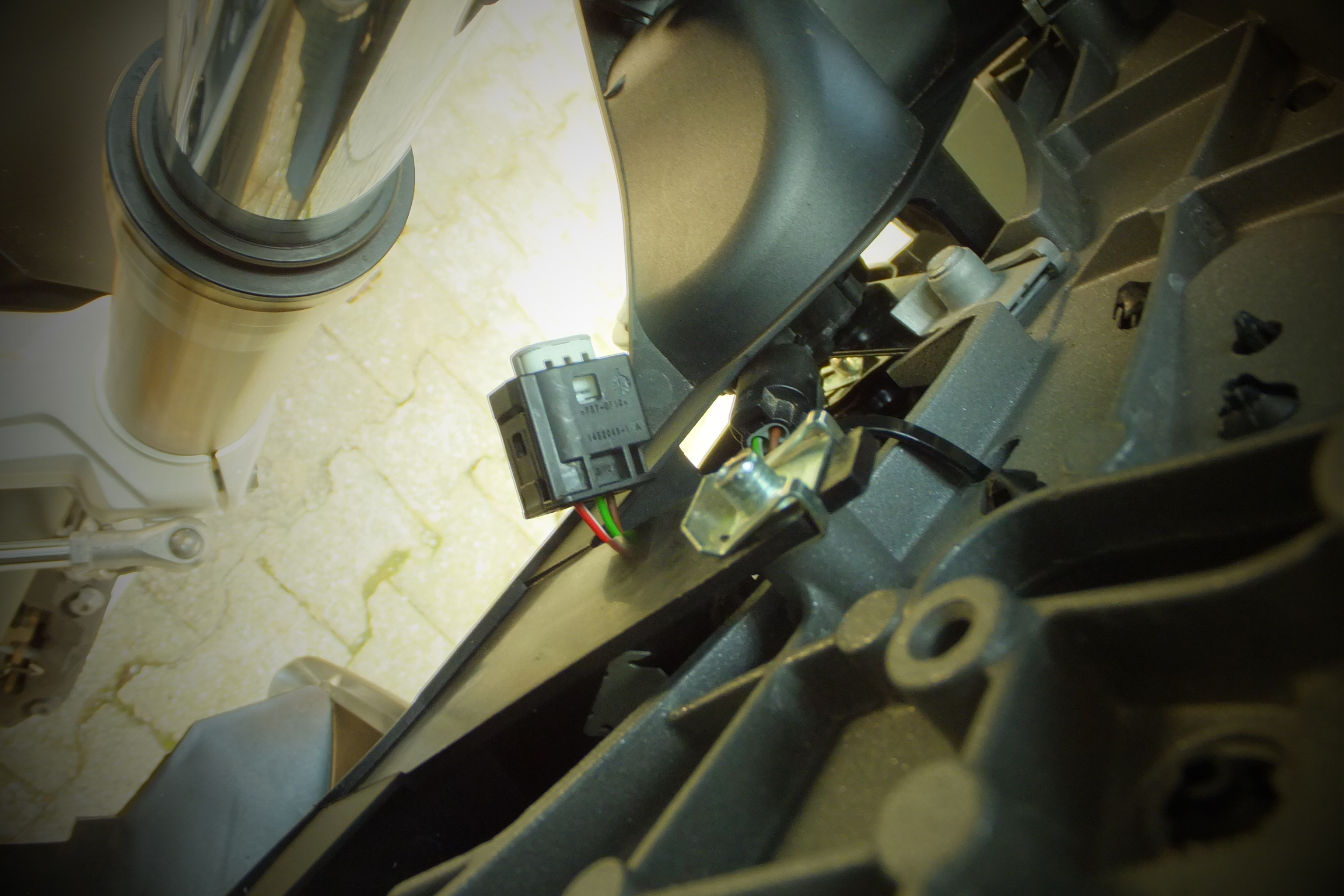

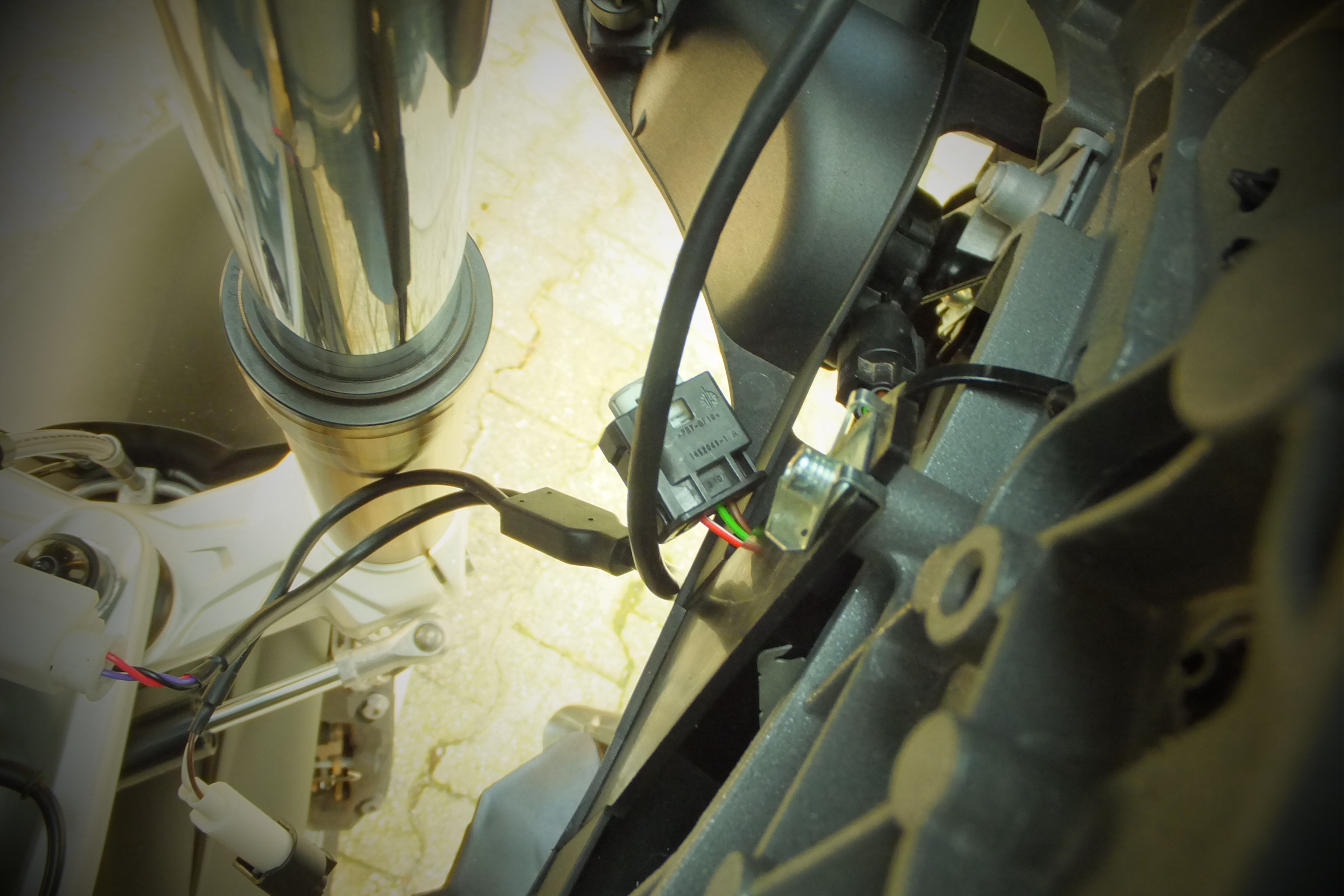

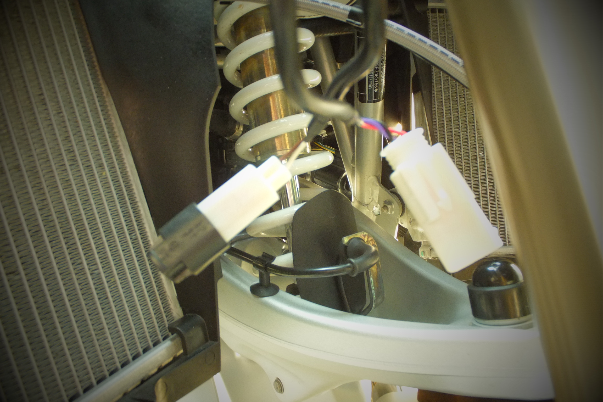

Hallo habe mal ein Paar Fotos eingestellt vom Cartoolstecker R1200 GS LC
Wenn man ein Tom TOM anschließen möchte :rolleyes:

Hallo
War bei mir das gleich:rolleyes: falscher Anschluß (Zusatzscheinwerfer)
Der Stecker ist nähe Hupe :confused: rechte Seite !!!!

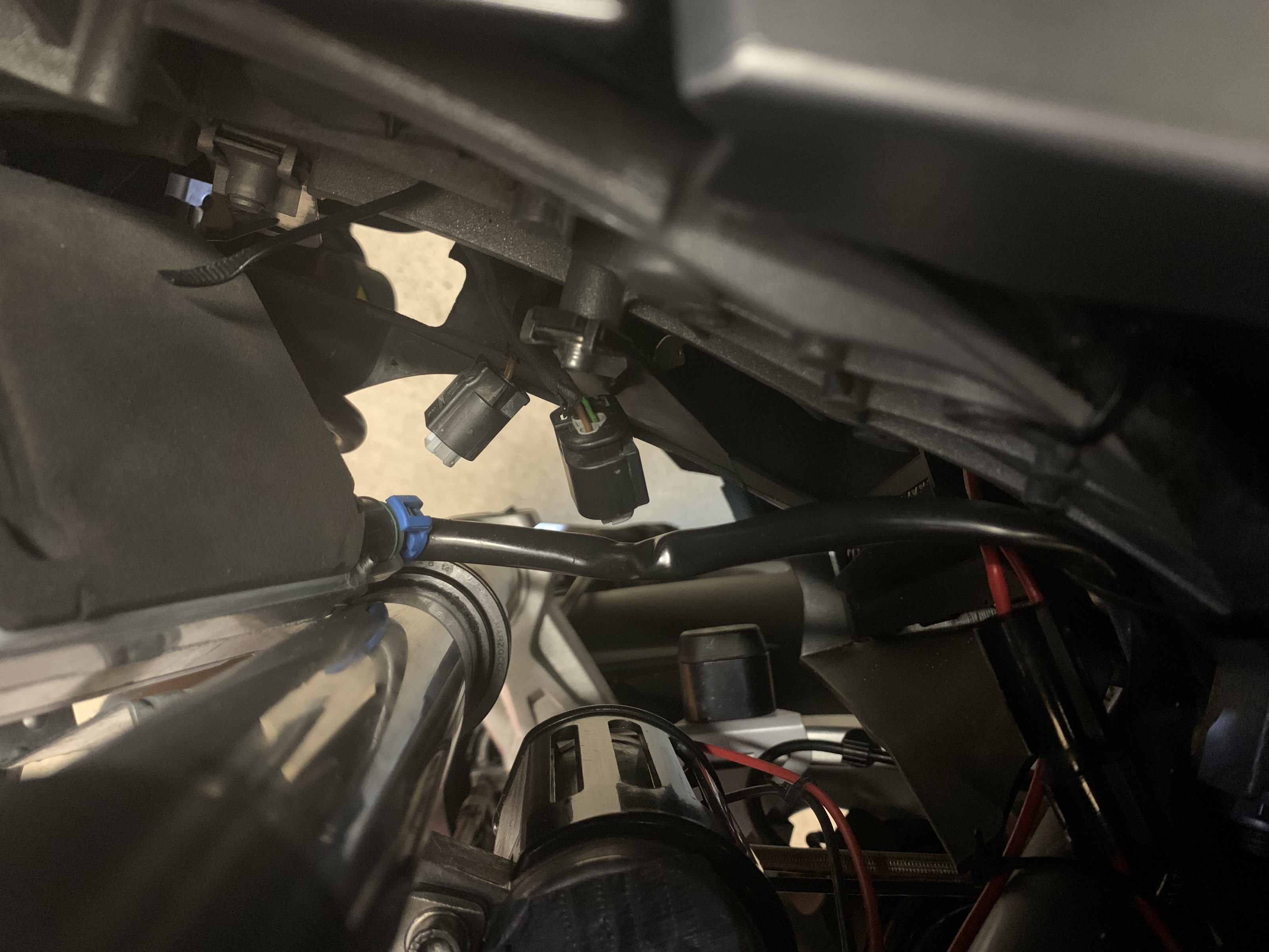

Guten Abend zusammen
ich muss das Thema noch einmal hoch holen.
Ich habe mir eine LC aus 2014 mit Navivorbereitung gekauft und möchte aber auch zusätzlich noch mein TomTom anschliessen.
Die heutige Suche nach dem Cartoon Stecker hatte das Ergebnis, das da schon das originale Navi dran hängt. Glaube ich zumindest.
Ich hab mal ein Foto von den beiden Steckern am Moped gemacht. Am 3-poligen war das BMW Navi angesteckt.
Stimmt meine Vermutung das es sich dabei um den Cartoon Stecker handelt und diese durch BMW Teil besetzt ist und ich mein TomTom da nicht anschließen kann? Bzw entweder oder?
Hat einer nen Tipp für mich wie ich beides haben kann? Also BMW Cradle und TomTom
