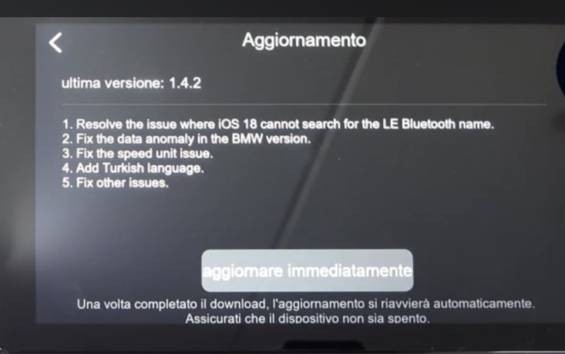

Gestern kam mein Chigee an, leider direkt ein Problem mit dem OTA Update.
Update bricht jeweils nach 1-2 Sek. ab, dachte ist vielleicht ein Thema mit dem Server, ging dann aber Stunden so weiter.
Hab dann die verbaute SD Karte versucht im Gerät zu formatieren, ohne Erfolg, wird nicht erkannt. Auch am MAC, PC und einer Digi Cam wurde die Karte nicht gefunden.
Nachdem ich dann eine SanDisk SD Karte eingebaut und im AI0 formatiert hatte, hat dann auch das Update geklappt.
Schade wenn so was defekt ausgeliefert wird, aber kann passieren und die Lösung passt so auch.
Nur falls das mal jemand haben sollte bei einem Neukauf, schaut einfach mal nach der SD.
