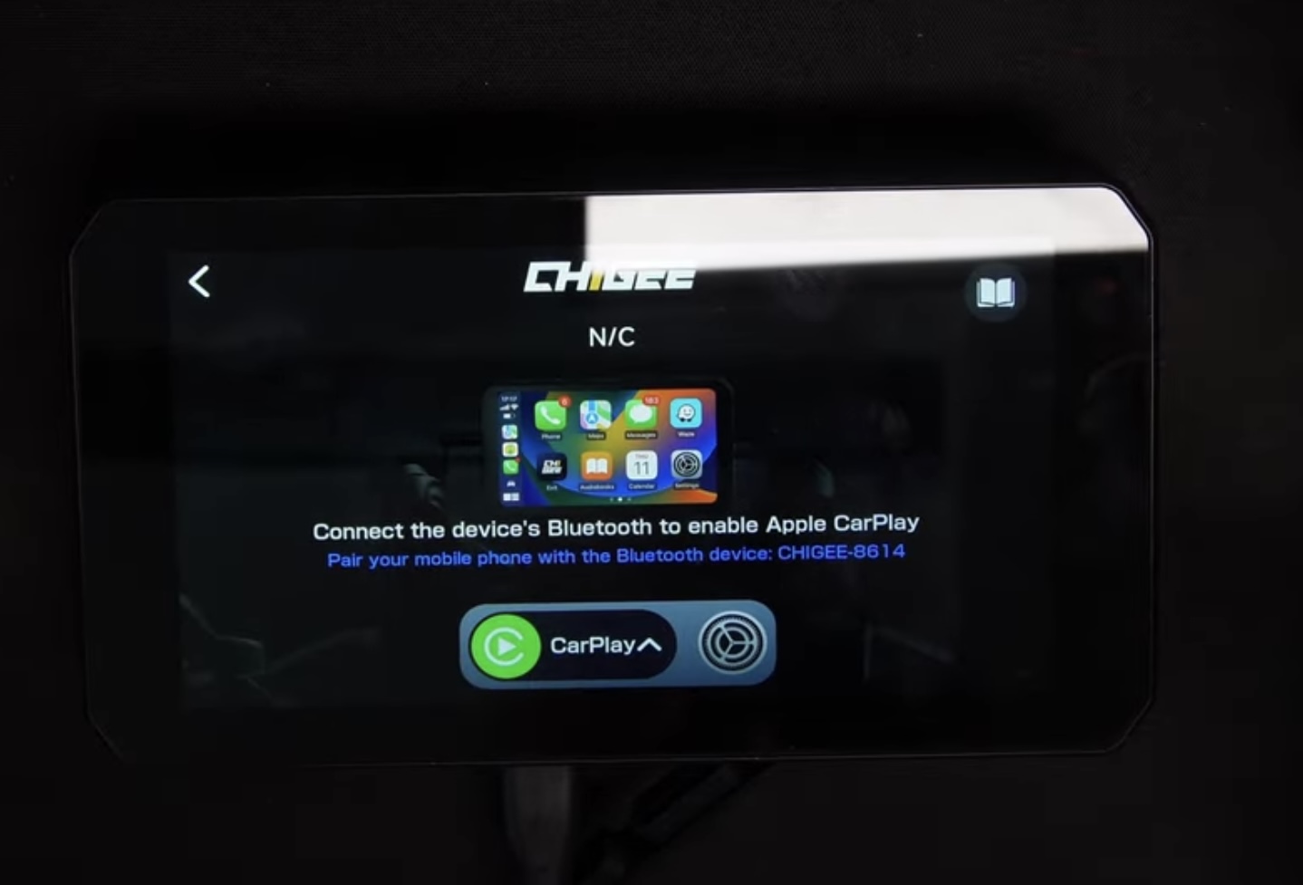

Habe mein Chigee seit gestern und schon das erste Problem. Inbetriebnahme war easy (per USB verbunden und mit WLAN), aktiviert, auf 1.4.2 aktualisiert, IPhone per CarPlay verbunden, toll!
Heute die erste Tour. Handy ist mit Chigee und TFT verbunden, die Automation aus diesem Thread ist klasse. Irgendwo zum Essen angehalten, danach ging kein CarPlay mehr. Nur noch die Standardanzeige und auf der Settings-Seite steht „nicht verbunden“.
Das Chigee hat kein Bluetooth aktiviert! 😕
Habe es dann auf dem Parklatz auf Werksreset zurückgesetzt und neu verbunden, das dauert ja nur 5 Minuten. Danach wieder alles ok.
Nach dem nächsten kurzen Stop (Tanken) hat es sich automatisch wieder per CarPlay verbunden.
Ich hoffe das kommt nicht wieder vor …

Ich hatte mit meinem Chigee auch Probleme mit der Verbindung und das selbige teilweise nicht wiederhergestellt wird. Version 1.3.8 auf Chigee i.V.m. einem iPhone 16 Pro unter iOS 18.
Seit ich einen bestehenden Kurzbefehl gelöscht habe (dieser fragte bei CarPlay-Verbindung, ob die Blitzer-App gestartet werden soll) habe ich keinerlei Probleme mehr.
Ich habe so den Verdacht, dass u.U. die Kurzbefehle zu Fehlern bei der Verbindung führen 🤔.

in den Settings vom Chigee den Hotspot auf 2.4ghz stellen.. dann sollte es beim Iphone stabil laufen..
Irgendwie mag das Carplay das 5ghz wohl nicht so gerne.. unter Android ist es zumindest beim s23 egal..
Gast-22864
Das mit den 2.4 GHz hat bei meinem Problem leider nichts bewirkt. Der Tip stand auch in den Chigee-FAQ‘s.
Erst - wie beschrieben - das Löschen des Kurzbefehls machte die Verbindungen stabil 🤷🏼‍♂️.

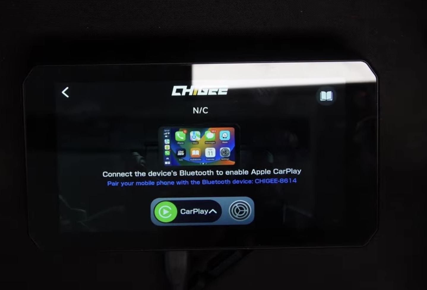

🤔 wie kommst du auf Settings - hab schon alles durchsucht
Gast-22864
Gemeint ist das Icon mit dem Zahnrad neben dem Carplay- oder Android Auto-Symbol wenn keine Verbindung zu einem Smartphone hergestellt ist.
Dort kann man dann zwischen 2.4 und 5 GHz „umschalten“:
(Wenn ich es richtig in Erinnerung habe 😉)

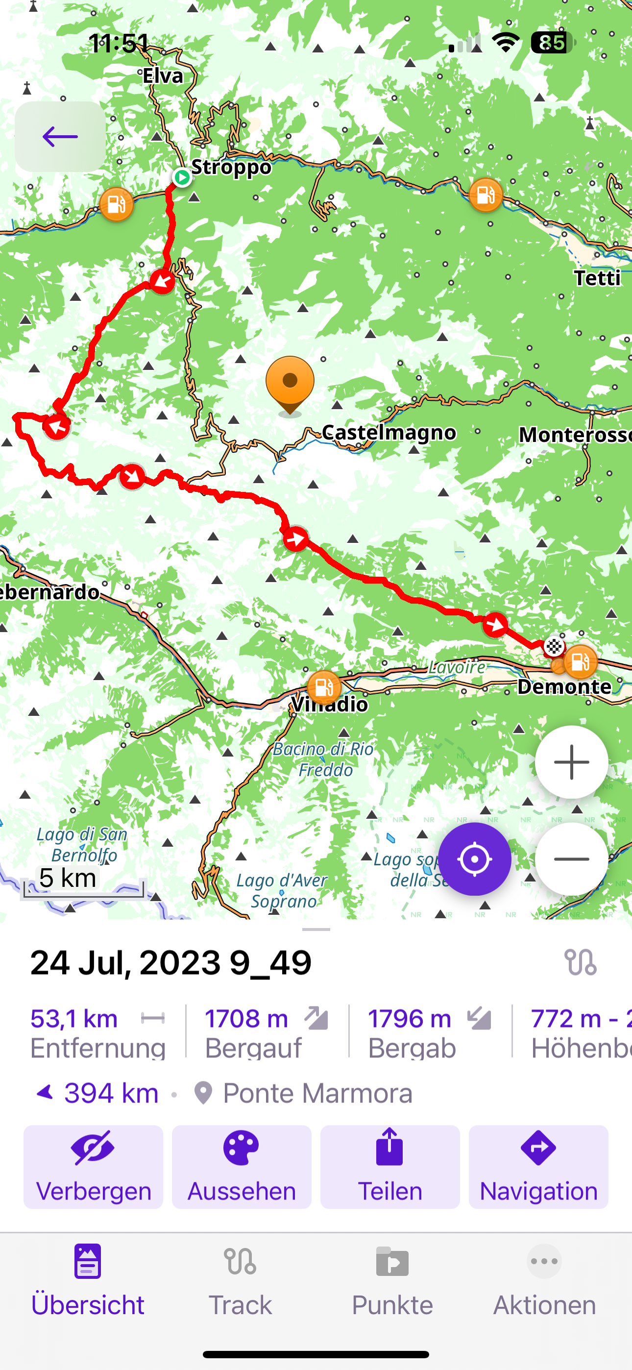

OSMand hab ich nun mehrfach auf dem Carpuride auf meiner Enduro genutzt. (hier wäre mir das Chigee zu klein) Gefällt mir da auch sehr gut. Sowohl die Track-Ansicht (mittig unten) oder halt die Carplay Navigation. Das sieht ja bei allen Apps ja ungefähr gleich aus. Fahrt leicht rechts verrückt, links dann die die Kacheln mit den Informationen.

Von dem „OSMand“ habe ich auch noch nie gehört 🤔.
Wollte mich jetzt eigentlich auf Scenic konzentrieren, aber wenn das OSMand auch Tracks fahren/einblenden kann 👍🏼…
