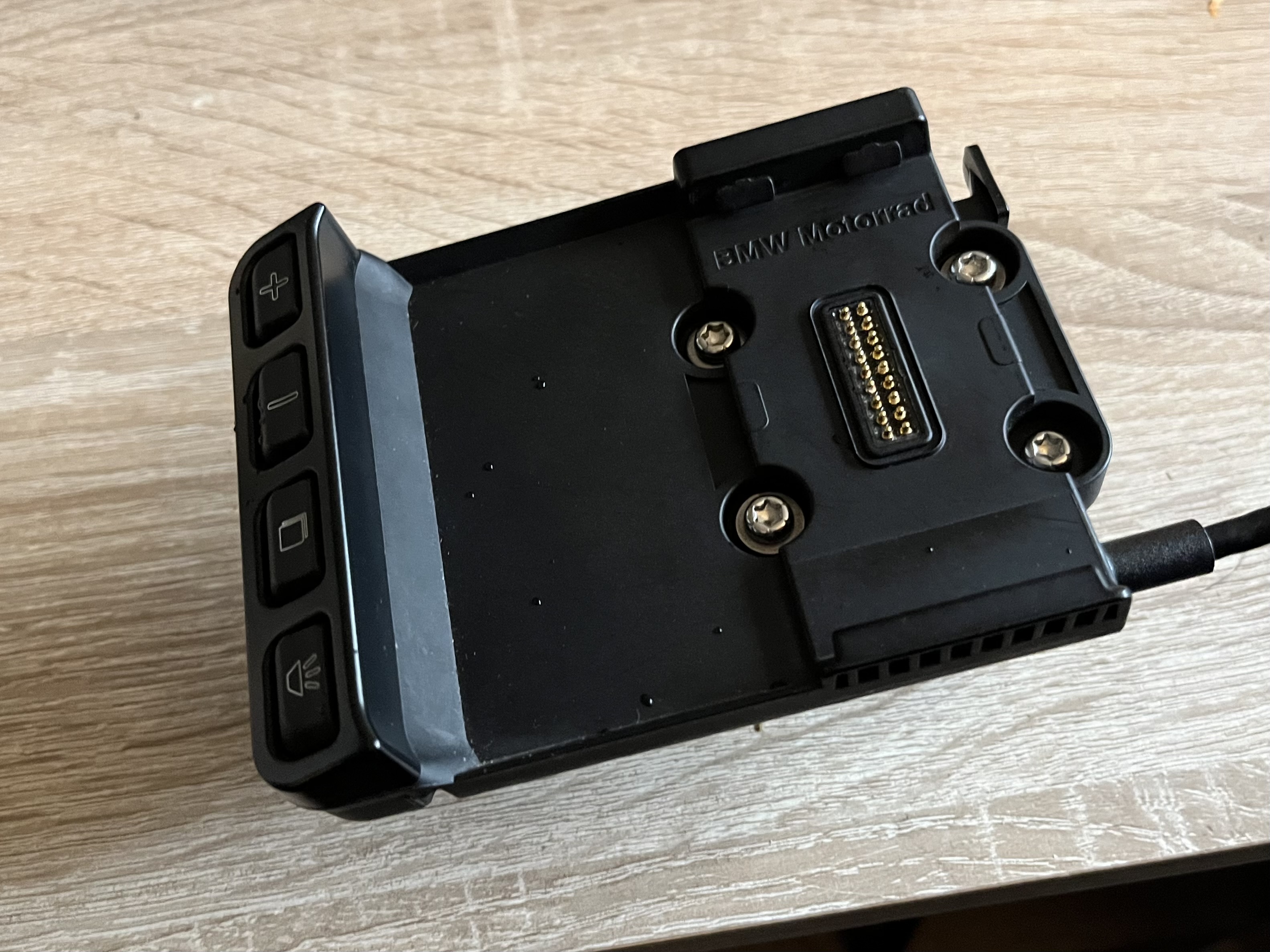

Hej zusammen kann ich das Gerät auch an meinen Halter nutzen und per Touch statt über Multicontroller das Gerät bedienen? Ich finde es interessant als andere CarPlay Lösungen da es nicht so groß aufbaut
UwB
UwB
28.07.2024
80
Das sollte gehen... sofern in diese Halterung auch ein N5 oder N6 gepasst hat.
Die Tasten werden dann wohl ohne Funktion sein, was aber egal ist..
Ich fahre nun schon paar Kilometer mit dem Chigee und eigentlich muss ich da nie was bedienen..
Mit MRA ist es für mich aktuell die beste Navi / Media Lösung für das Moped.

Danke ! Ja das 6 soll passen . Den MRA hat meine nicht verbaut

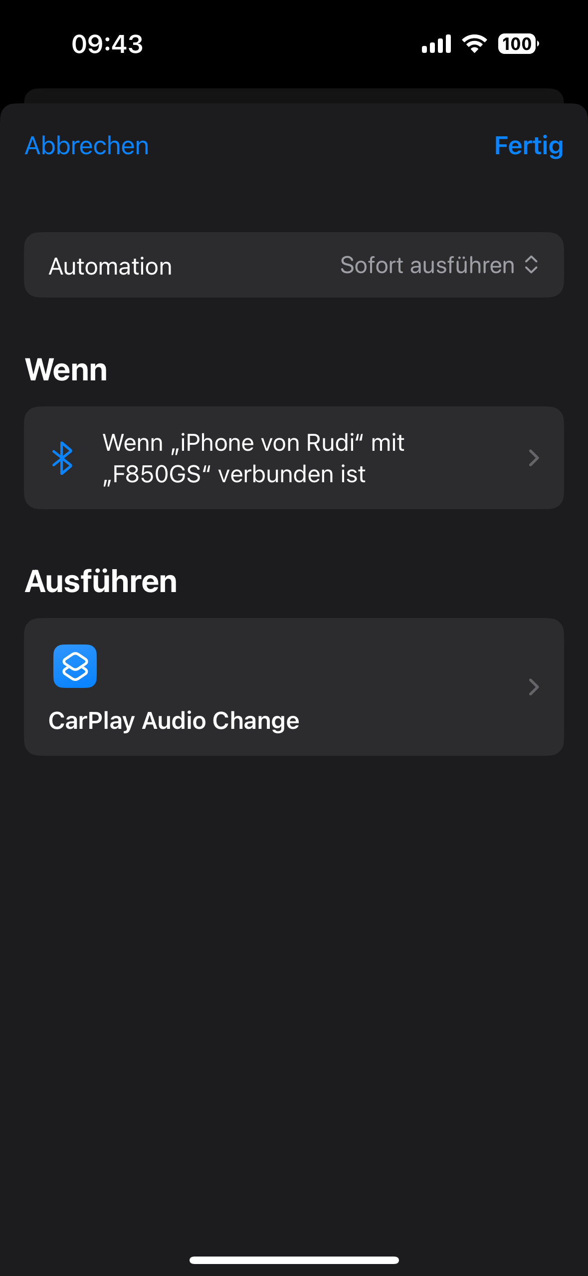

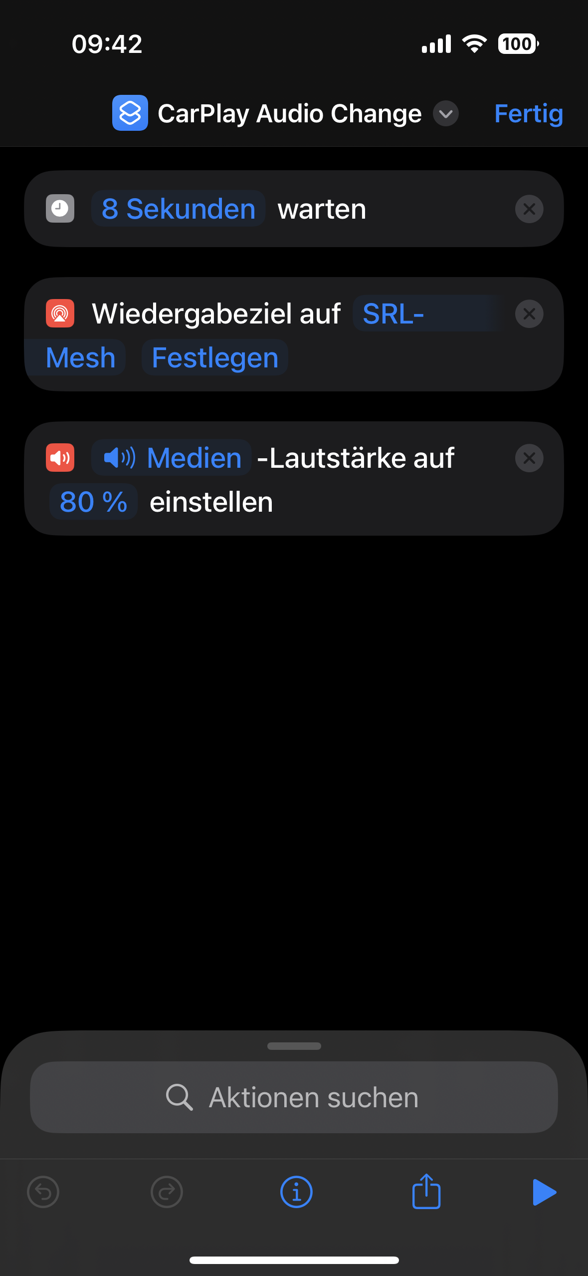

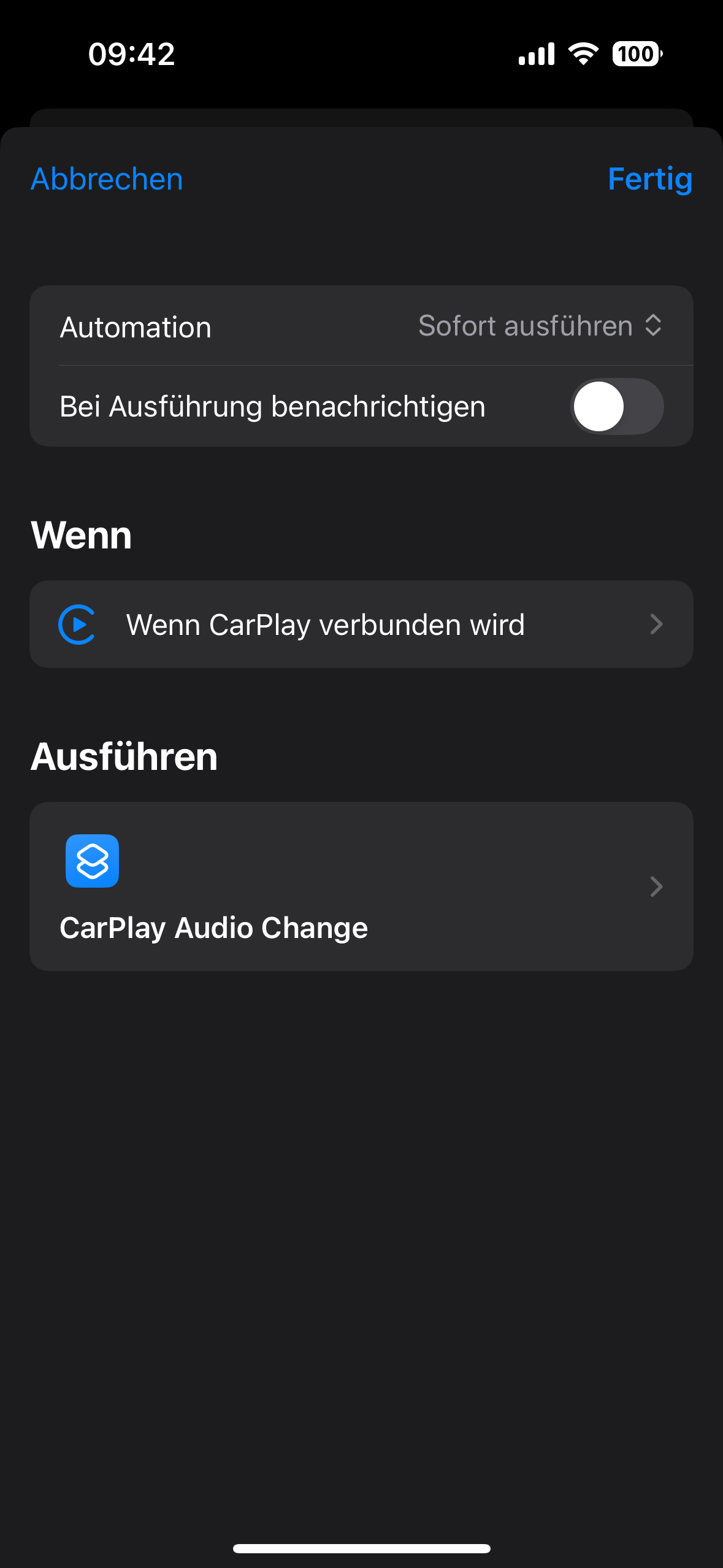

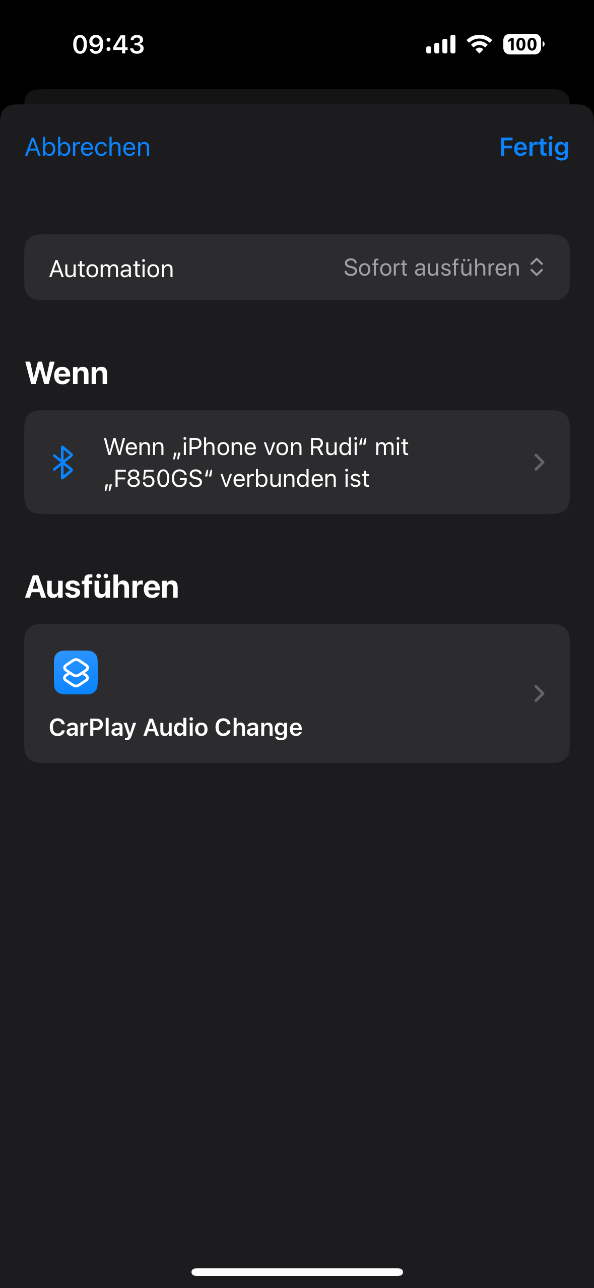

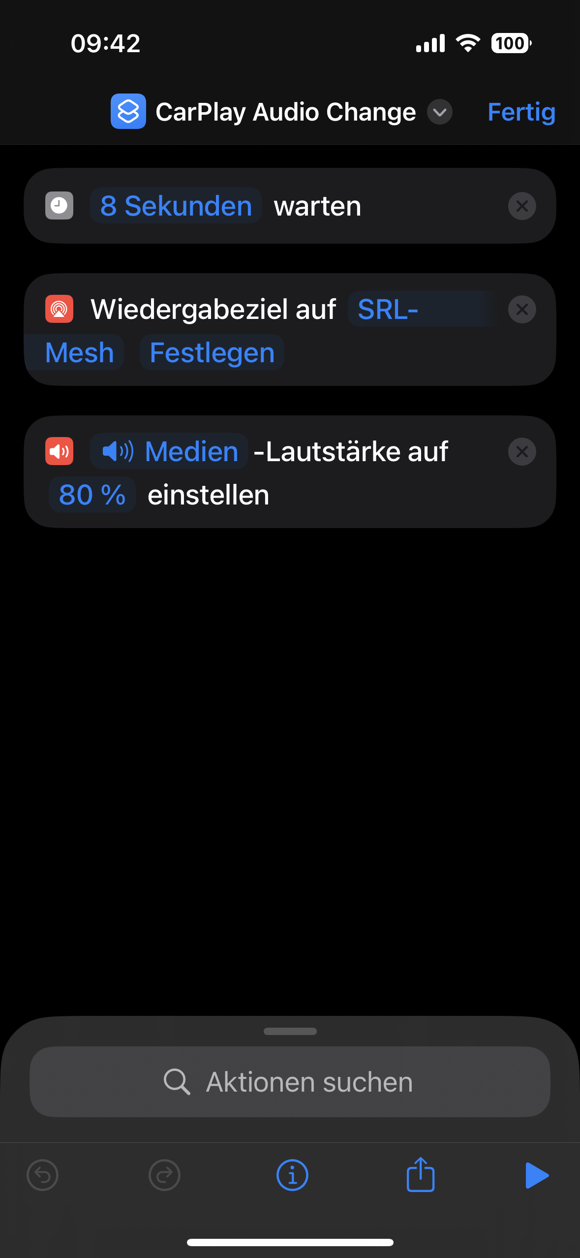

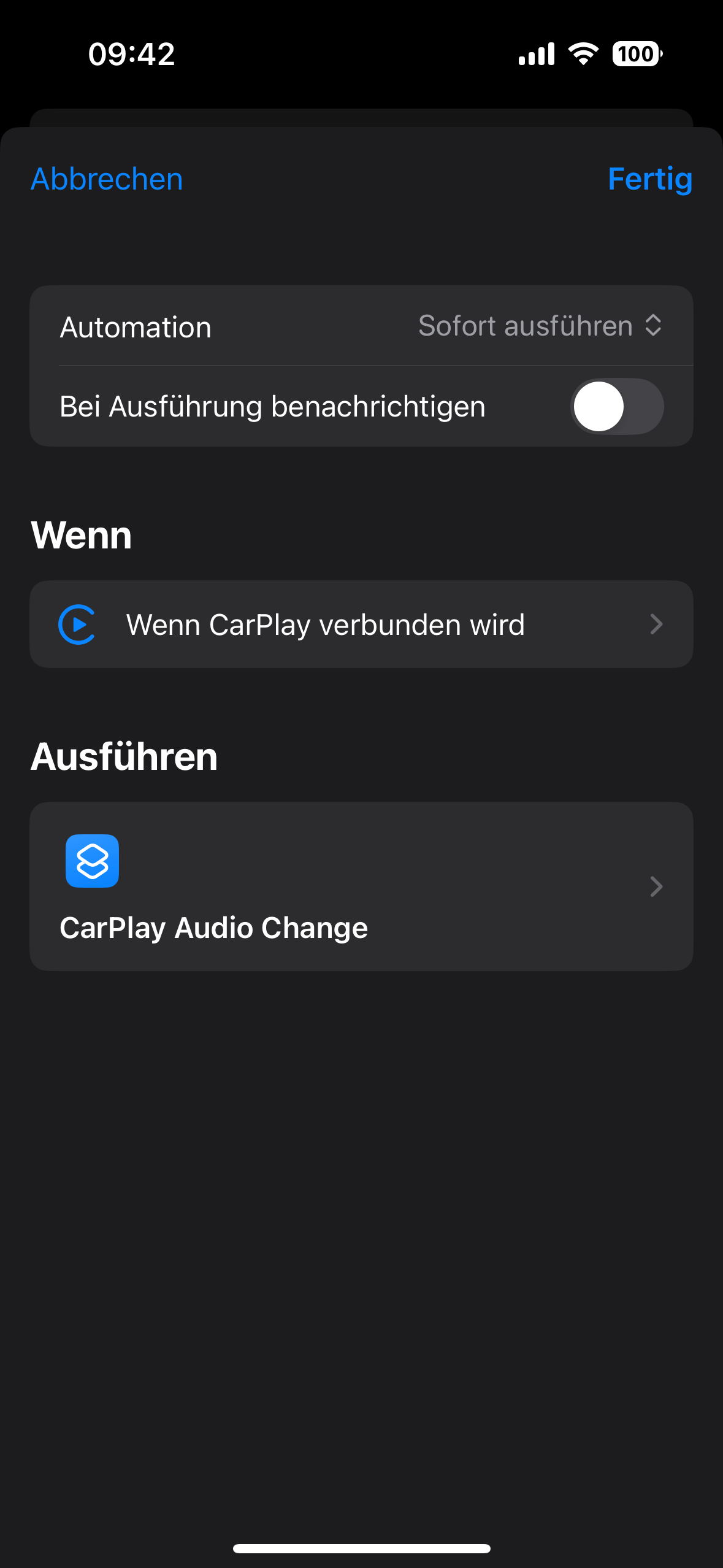

Ich habe gestern wirklich alles entkoppelt, als wenn ich gerade alles neu gekaut hätte.
Dabei ist mir aufgefallen, dass mein Sena auch mit dem TFT verbunden war.
Diese Verbindung habe ich nicht wieder aufgebaut, das habe ich in meiner Beschreibung gar nicht erwähnt, ist mit nicht aufgefallen. Siehe da, es klappt alles.
Musik und Ansagen gut, meine Kurzbefehle klappen perfekt. So soll es sein.
Aktuell, sieht es bei mir echt so aus, wie bereits in meiner Eingangsfrage beschrieben :) :
  • iPhone mit TFT
  • iPhone mit Sena
  • iPhone mit Chigee via CarPlay
Mein Kurzbefehl sieht so aus:
Meine Automation sieht so aus:
Danke für die zahlreichen Denkanstöße :D
Rudi
