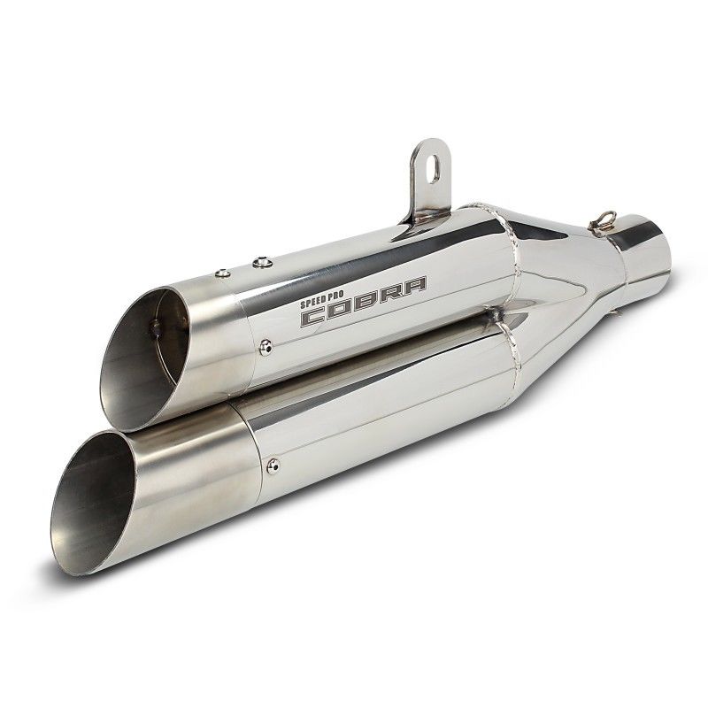

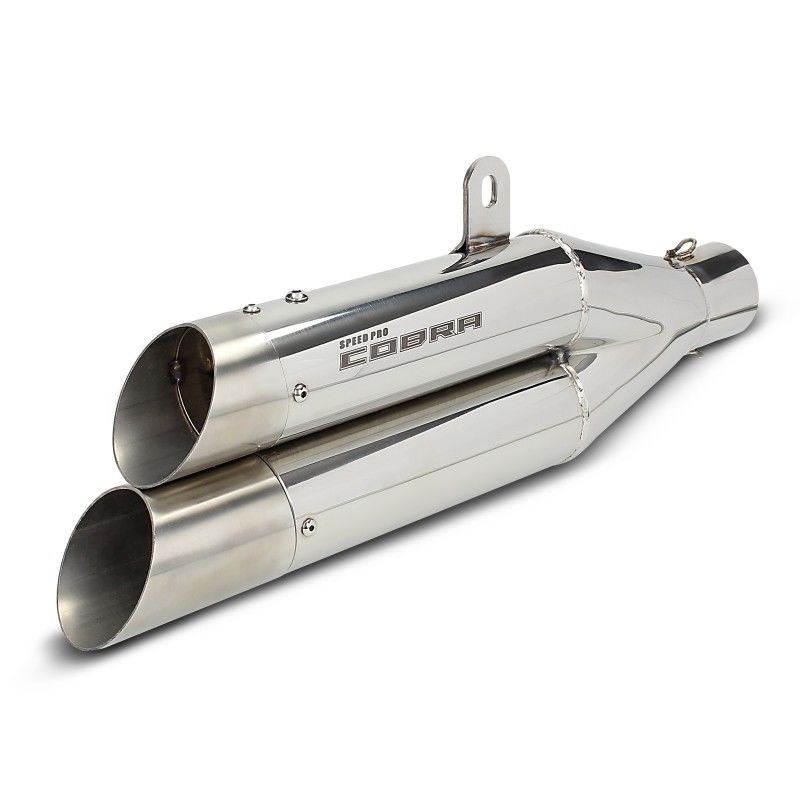

Hab in der Bucht folgenden Auspuff gefunden:
Cobra Hypershots Dual
Laut Beschreibung sollte der an die R850GS ab Bj.98 passen.
Kann mir bitte jemand sagen, wie es mit dem Anbau ausschaut?
Is des plug&Play, also ein Slip-on, wie ich es bisher an allen anderen meinen Motorrädern hatte, oder muß ich da was flexen & schweissen?????

Eigendlich kann das teil so nicht passen es sei den es ist noch ein Verbindungsrohr dabei. Ich habe das teil mal in natura gesehen auf einem Treffen ich finde das Ding hässlich aber iss jedem sein Geschmack

Moin, der Originale ist zweiteilig. Rechts, vor deinem Hinterradbremshebel, ist die Verbindung! Normalerweise wird der Zubehörauspuff mit Katersatzrohr geliefert.

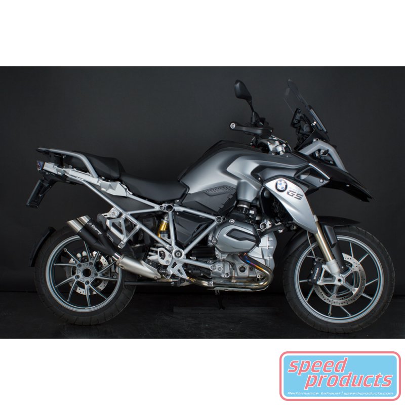

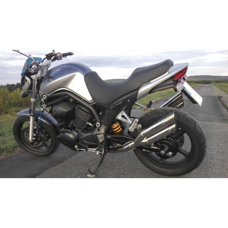

Nachdem ich das Ding jetzt mal an ner R1200GS gesehen hab (Bild) muß ich zugeben, daß ich auch nemme so angetan bin.
Allerdings net wegen der Form an sich, sondern wegen der Position wie das Teil am Mopped pappt.

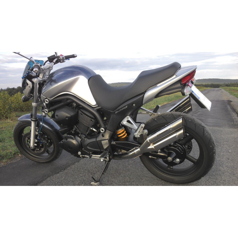

Hatte es mir so wie bei der BT1100 vorgestellt:

so passt der Auspuff nur an die 850 oder 1150.
Für die 1100 oder alten 850 brauchst du definitiv ein Zwischenrohr.
Der preis ist der Gleiche deshalb glaub ich nicht das das Rohr dabei ist.
