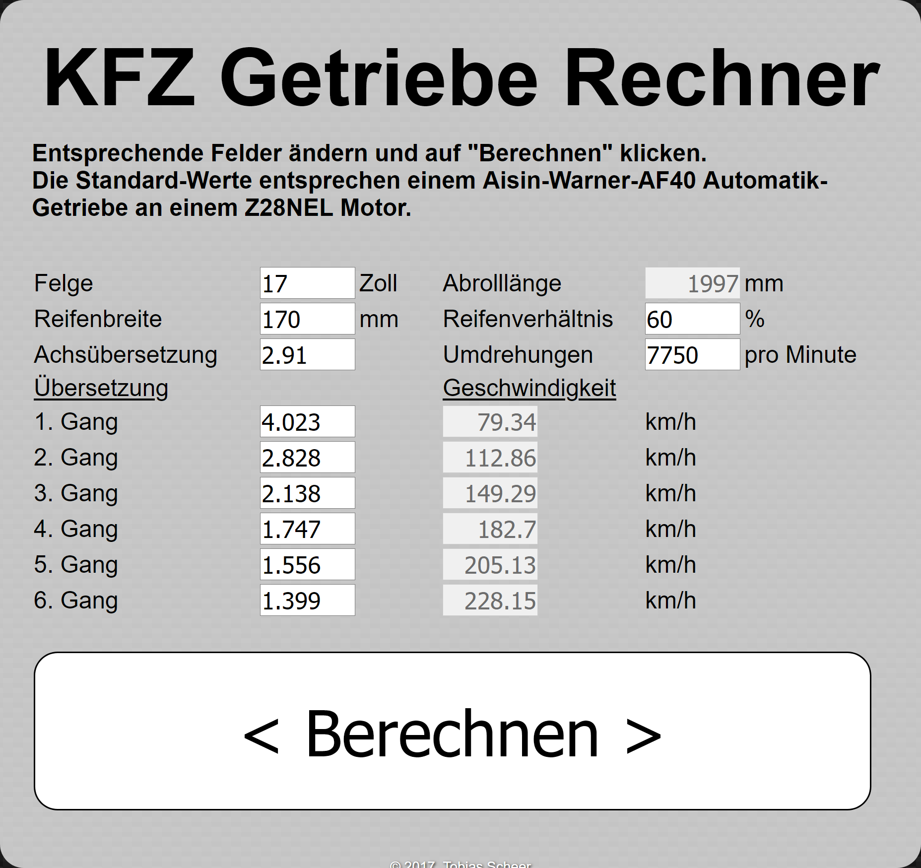

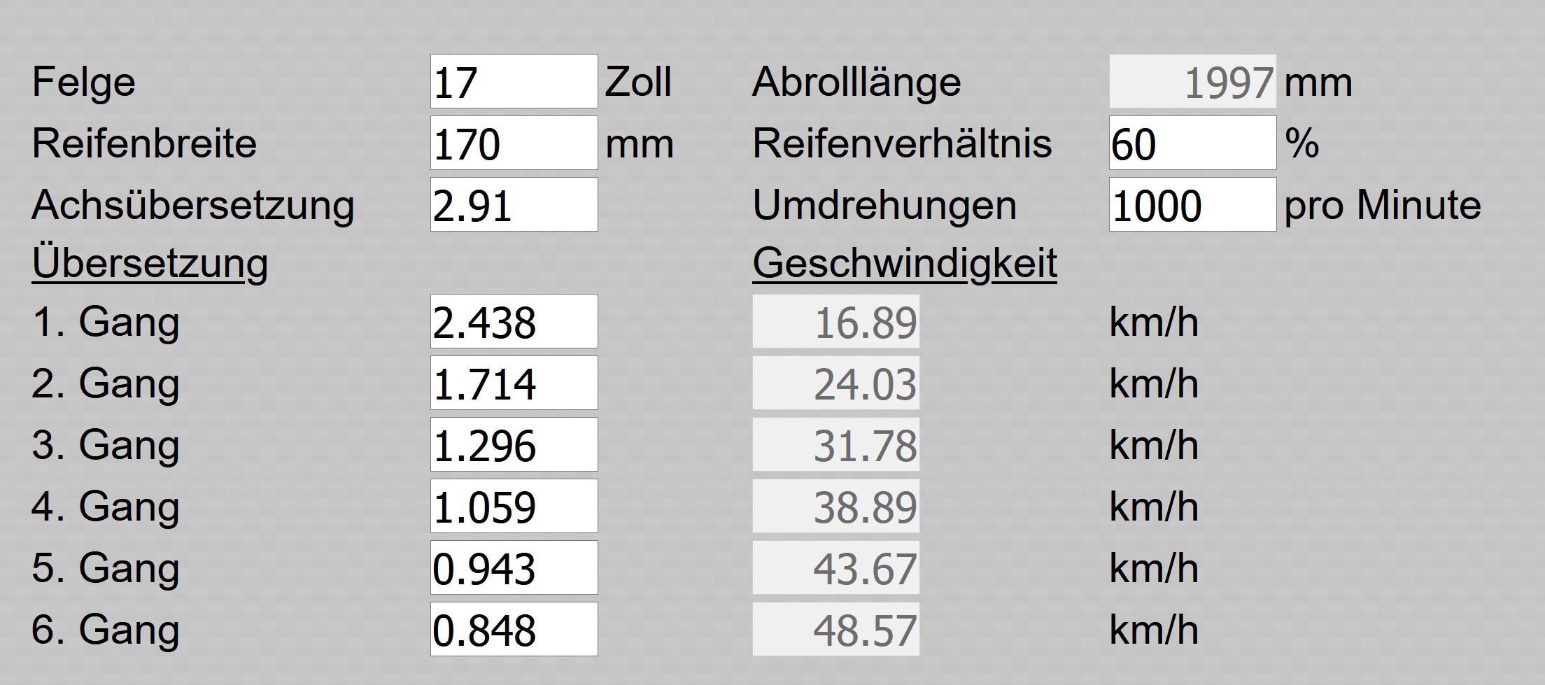

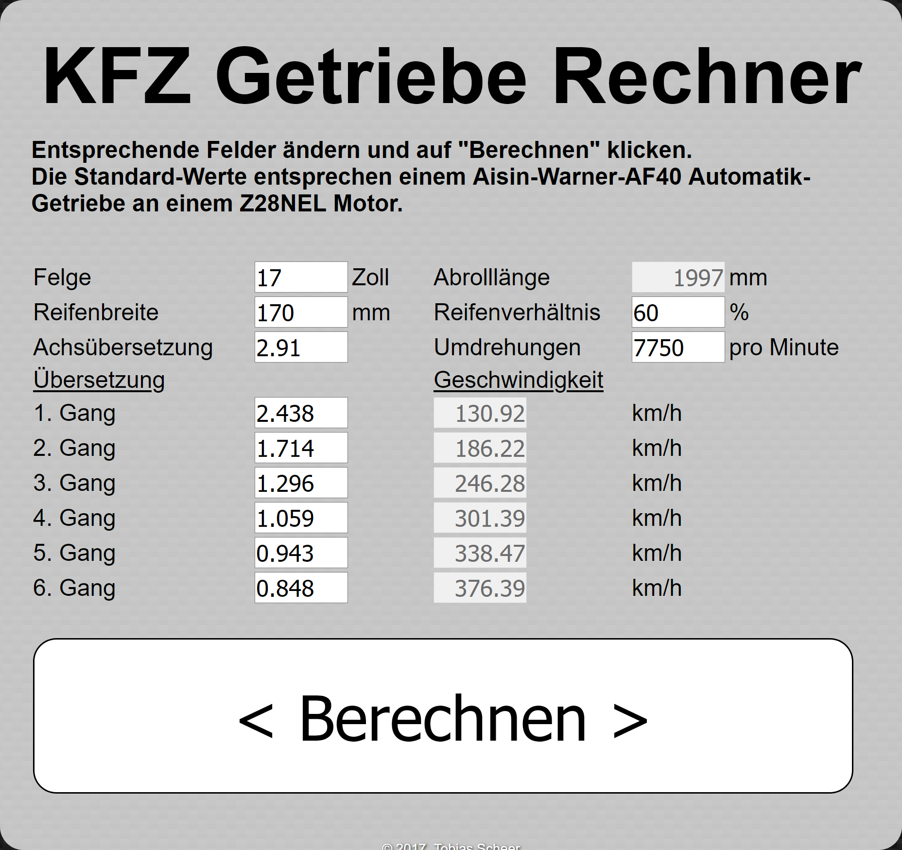

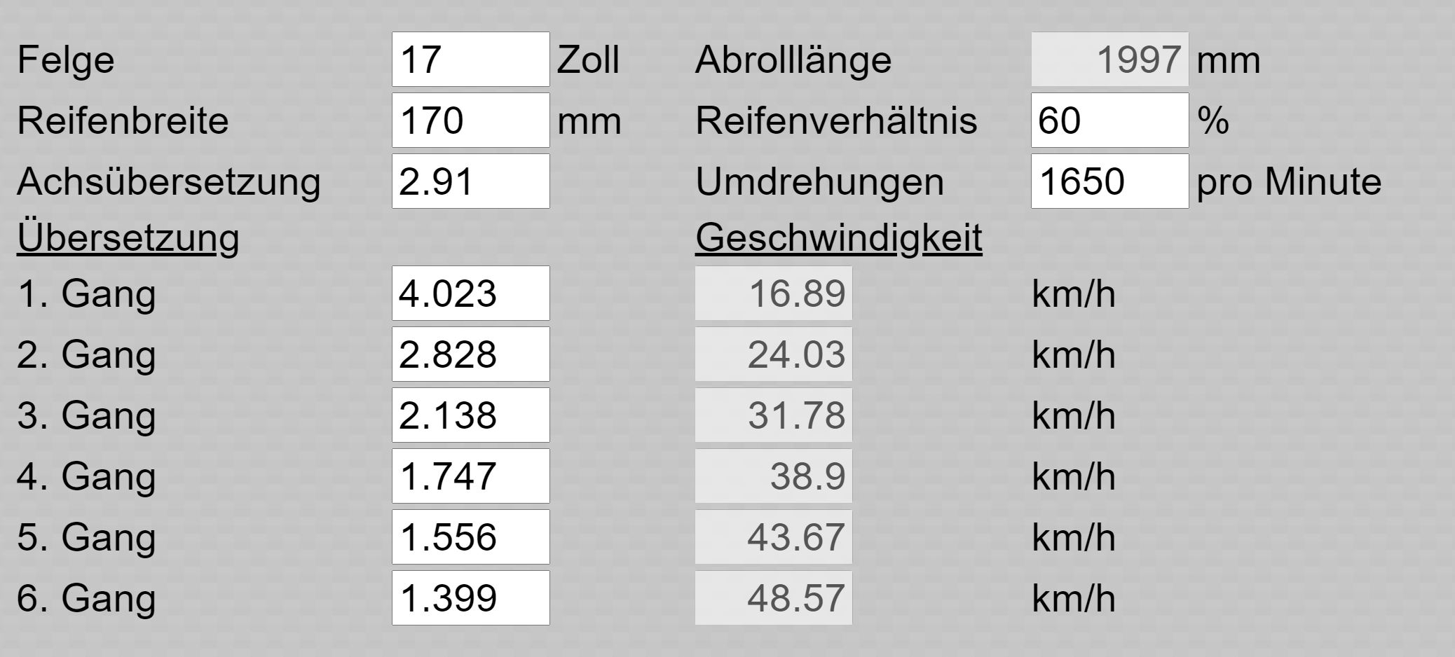

Mal die Quelle hier benutzt: KFZ Getriebe Rechner (tobias-scheer.de)
2020:
2021:
Habe ich da grad einen Denkfehler? Die 2021 braucht 1650U/min, um die gleiche Geschwindigkeit im selben Gang zu erreichen wie die 2020er bei 1000U/min. Höheres Drehzahlniveau? Das würde ggf. das höhere Standgeräusch erklären, aber wie kommt man dann zu niedrigeren Emissionen?
Also dann wird die 20er schaltfauler zu fahren sein. Die 21 er wirkt "stärker" weil höheres Drehmoment in jedem Gang aber geht gleichzeitg einher mit geringerer Geschwindigkeit vmax. pro Gang. Bei gleicher vergleichbarer Drehzahl in jedem Gang ist das 21er Modell somit langsamer. Also Tendenz 21er Modell hin zur "Drehorgel" bzw. bei sehr, sehr strammer Gangart muss der 21er Treiber mehr und öfter

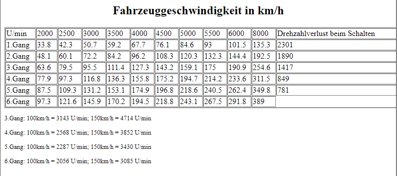

...lahm - mach mal die max Drehzahl beim Rechner rein ;) - das ist dann die R1250 GS Bugatti Edition :bounce:
moldo29
moldo29
19.08.2012
4.379
Landkreis Bamberg
Durchaus ein paar zweirädrige Spielzeuge.....
irgendwas passt da gar net
Ich komme bei einem anderen Rechner sogar auf 389 km/h

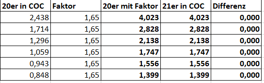

udob
udob
20.02.2020
6.250
Essen
1250 GS Exclusive
Was nicht passt ist, dass die Primärübersetzung (1:1,65) nicht eingerechnet wurde.
Im COC Papier des 21-er Modells ist diese bei den einzelnen Gangstufen gleich mit eingerechnet, was früher nicht gemacht wurde..
Ein Bild sagt manchmal mehr als tausend Worte:
Das schlechte Wetter kann auch was Gutes haben.
Beschäftige mich mit Dingen, von denen ich bei gutem Wetter gar nicht wusste, dass es mich interessieren würde.
PS: Es wurde auf drei Stellen hinter dem Komma gerundet. :-)

Naja, dann geht die 2020er wohl doch keine 376km/h

iges.= i1 x i2 (1,65)....ja, ja....dann sind die 2020er und die 2021er ja gleich
