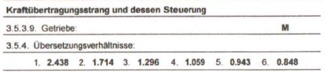

Ungeachtet das beim E5 Modell die Abgasemmisionen nur noch die Hälfte betragen.....unter Punkt: 3.5.3.9 stehen vollkommen andere Übersetzungsverhältnisse. :ohnmacht:

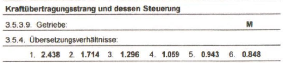

Übersetzungsverhältnisse.....zum Nachteil oder zum Vorteil? ich hab gerade die Werte von dem 2020er Modell nicht vorliegen....

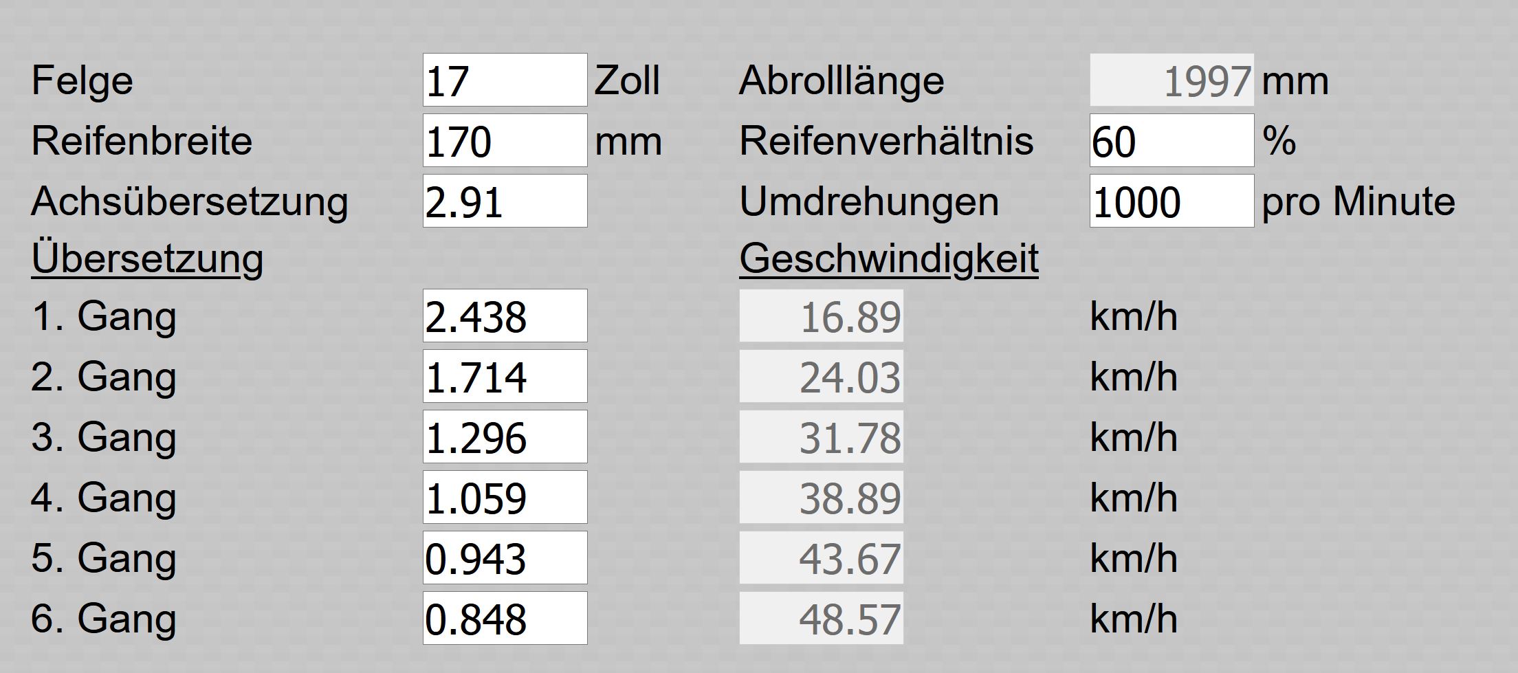

Mann, ich mag keine Emissionsdiskussion aufmachen, aber: So haben sie es offenbar geschafft, die Emissionen im WMTC zu senken: das Getriebe ist deutlich länger übersetzt.
Moment... oder kürzer? Mist, ich habe keine Ahnung :banghead:
Mal die Quelle hier benutzt: KFZ Getriebe Rechner (tobias-scheer.de)
2020:
2021:
Habe ich da grad einen Denkfehler? Die 2021 braucht 1650U/min, um die gleiche Geschwindigkeit im selben Gang zu erreichen wie die 2020er bei 1000U/min. Höheres Drehzahlniveau? Das würde ggf. das höhere Standgeräusch erklären, aber wie kommt man dann zu niedrigeren Emissionen?

Die Werte stehen hier in den Dokumenten aber ich fasse sie für dich zusammen:
20er: 1. 2.438 / 2. 1.714 / 3. 1.296 / 4. 1.059 / 5. 0.943 / 6. 0.846
21er: 1. 4.023 / 2. 2.828 / 3. 2.138 / 4. 1.747 / 5. 1.556 / 6. 1.399
