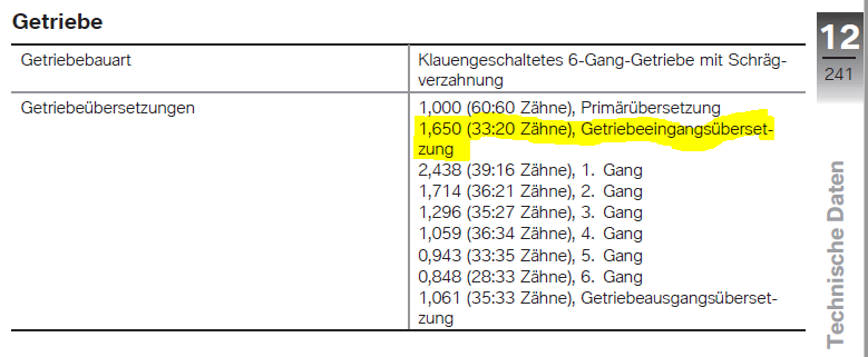

Info von BMW: "laut Typprüfung gab es wohl eine Umstellung in den Angaben zum COC. Erste Aussage war, daß für die Berechnung der Übersetzung offenbar die HA-Übersetzung entfallen ist bzw. nur noch die reine Getriebeübersetzung genannt wird."
