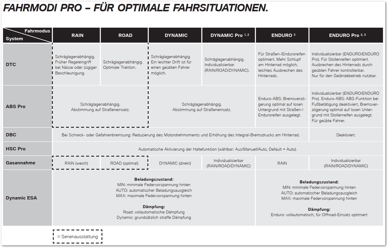

wenn ich mich recht erinnere geht es um den Modus "Enduro Pro" den du bekommst wenn du Fahrmodi Pro bezahlst und den Codierstecker einsteckst. Im Enduro Pro kannst du das ABS dauerhaft abschalten. Sinnvoll wenn du länger im Gelände unterwegs bist. Auf öffentlichen Strassen eine dauerhafte deaktivierung nicht zulässig.

Es gibt auch Dynamik pro,da lässt sich dann auch alles individuell anpassen...
