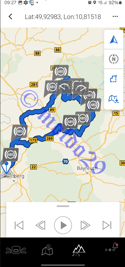

Durchaus ein paar zweirädrige Spielzeuge.....
Hab es gestern Abend installiert. Zeigt alles wieder wie gewohnt an.
Ich glaube es wäre besser wenn man das wieder rausnimmt. Ist ja erschreckend wie das ausschaut.....

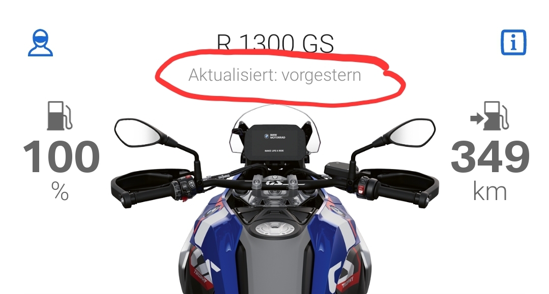

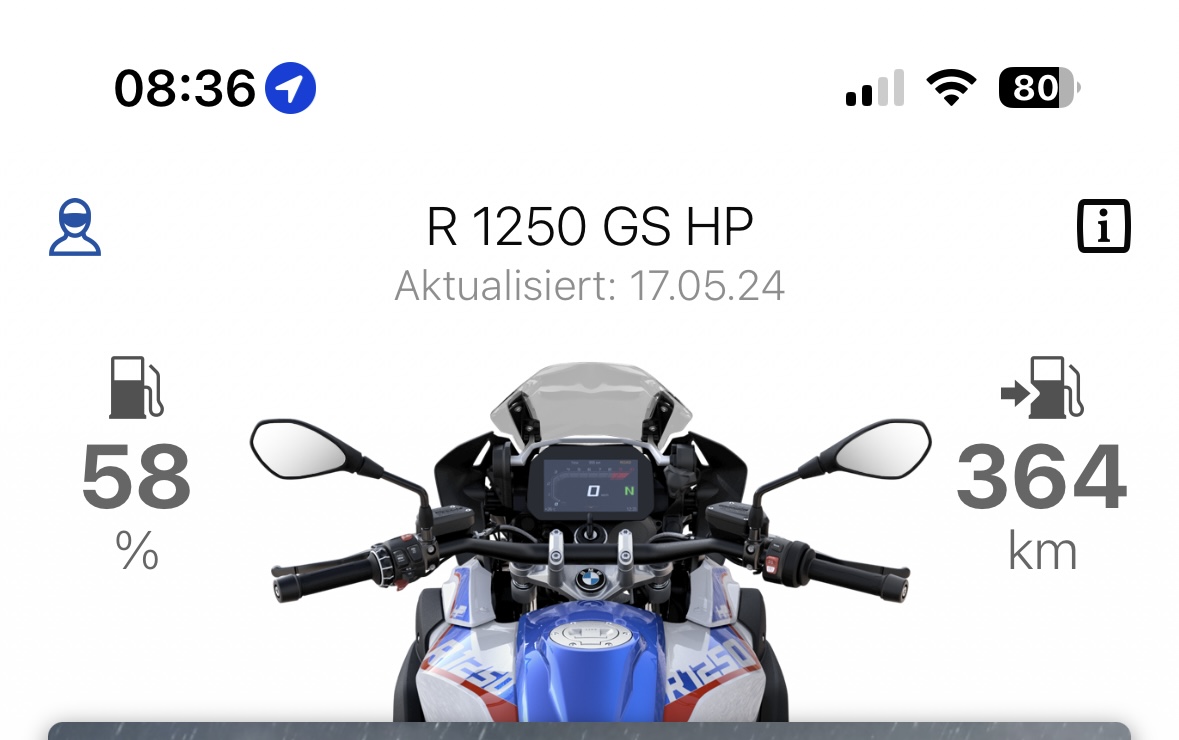

Bei mir zeigt es an. Letzte Fahrt war am Sonntag
Danke fürs teilen.
Bist Du als Hauptnutzer hinterlegt? Wenn ich nicht als Hauptnutzer registriert bin, funktioniert es auch. Dann habe ich aber keine Aktualisierung wenn ich nicht mit dem Motorrad verbunden bin. Sprich, dann ist nur der Abgleich mit BT möglich. Zudem nutze ich den Navigator…

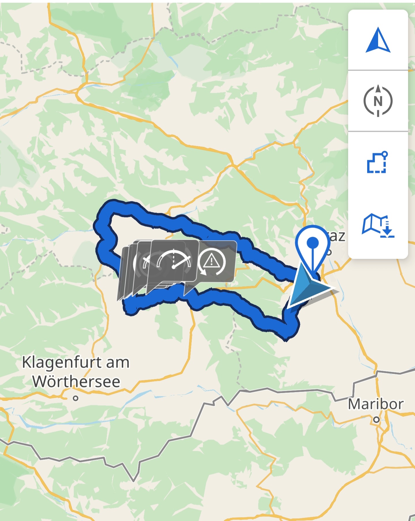

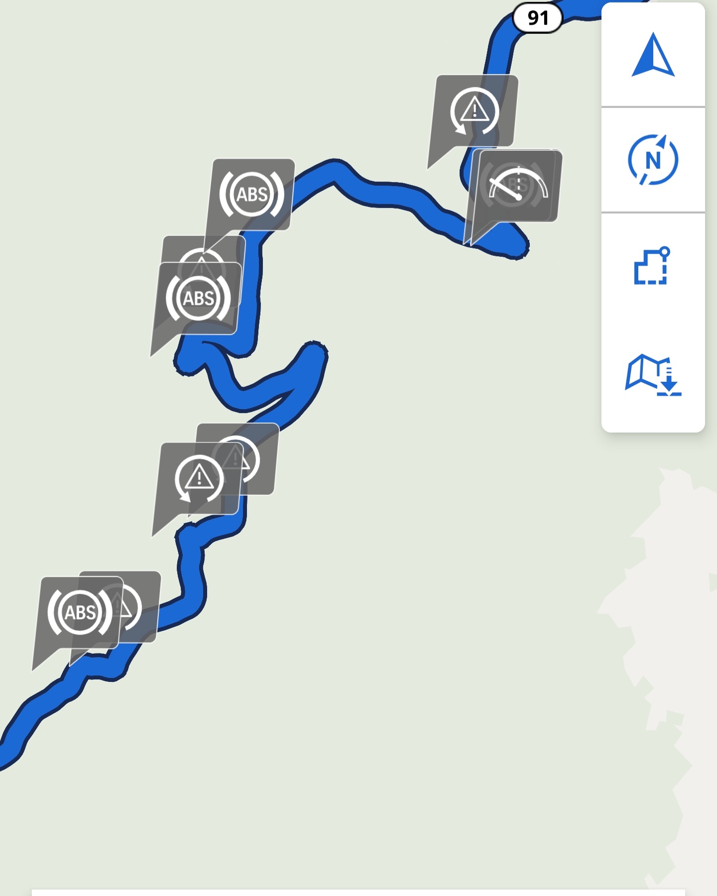

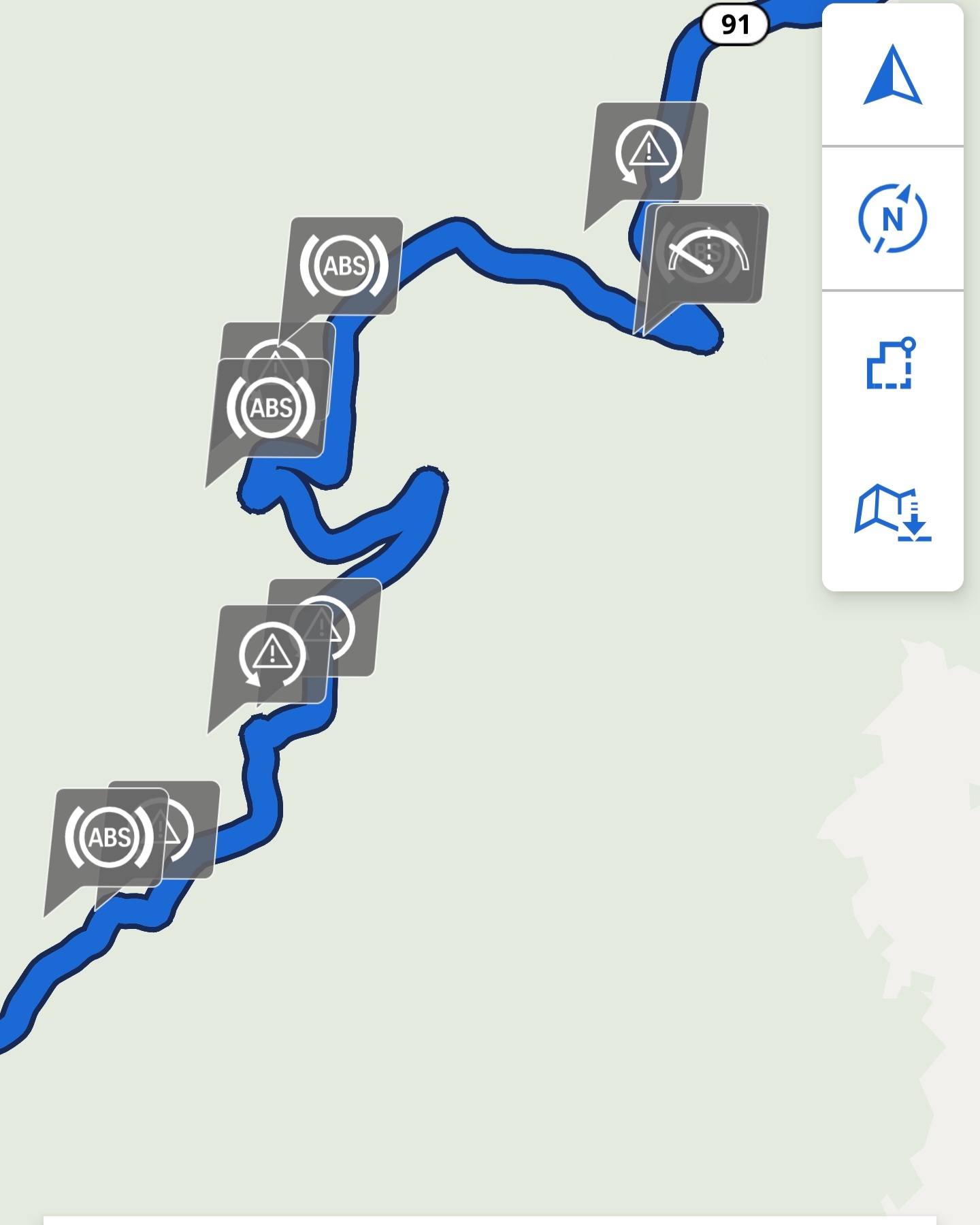

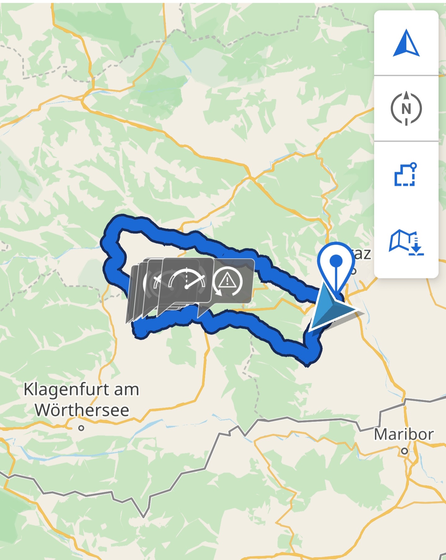

Das Thema mit den vielen ABS-Zeichen hatten wir ja schon mal.
In meinen Augen stimmt da was nicht.
Ich bin mal eine Strecke bewusst passiv-lahmarschig gefahren, garantiert kein ABS- oder Durchdrehkontrolle-Eingriff, und trotzdem war die Route mit den Zeichen vollgebombt.
Keine Ahnung, was der da misst und aufzeichnet.

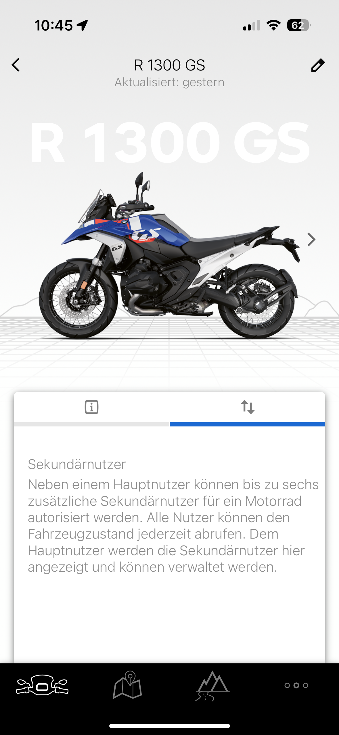

Hast du die neue Software schon auf deiner GS?
Bei mir funktioniert's. Sowohl mit der 124er, als auch mit der 125er Software.

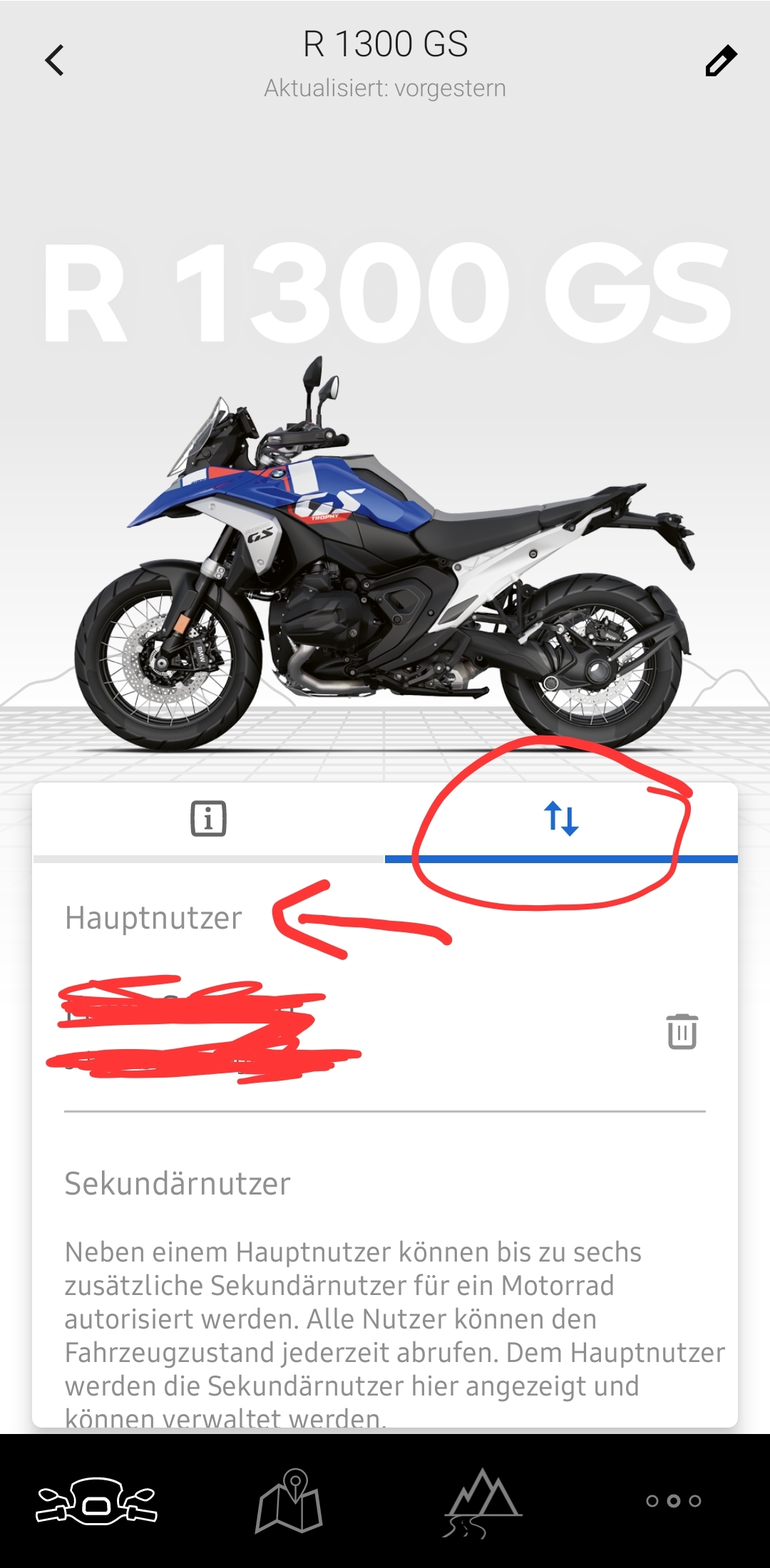

Bin als Hauptnutzer hinterlegt und die App synchronisiert sowohl über BT, als auch über GSM. Kann kontrollieren, wann der Händler beim Service die Zündung einschaltet :wink:

Direkt auf der Startseite. "Aktualisiert:" sobald die Zündung aktiviert wird, steht hier, wann das war...

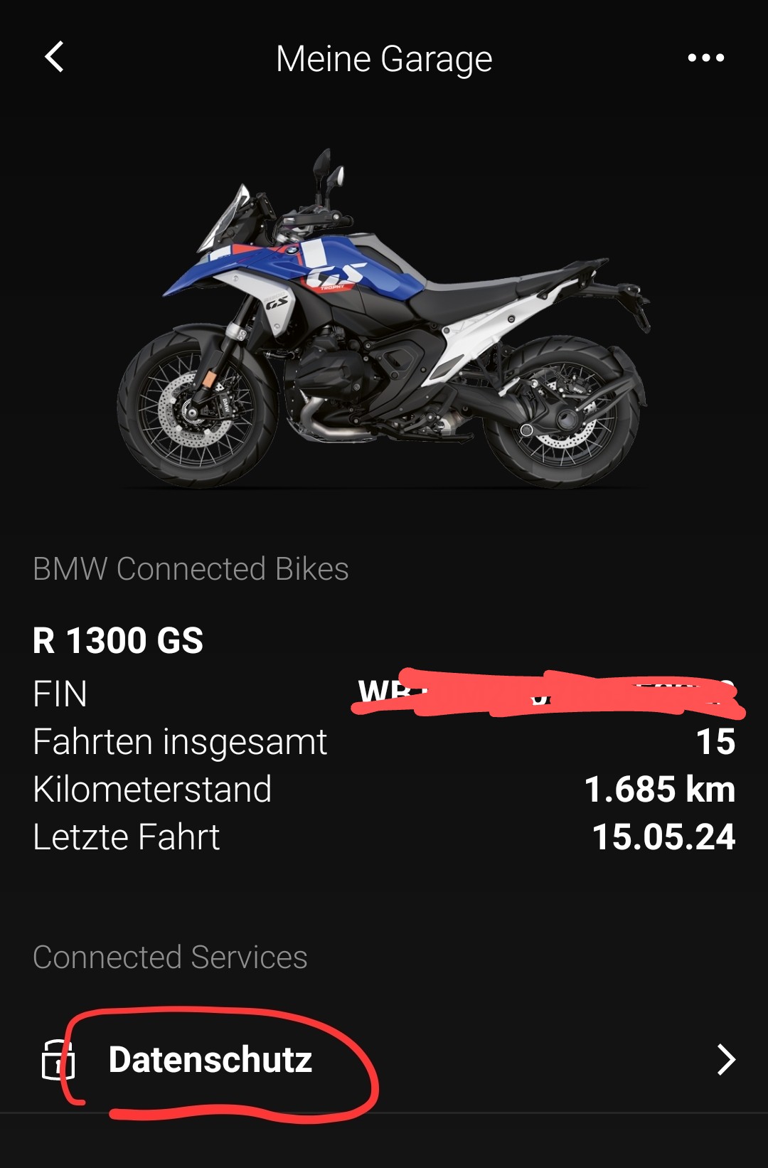

Für mich sieht es so aus als ob die App nur direkt über BT Verbindung zum Motorrad hat. Was muss man denn machen um über GSM eine Verbindung zu bekommen, wie und wo kann ich da was überprüfen bzw. einstellen.

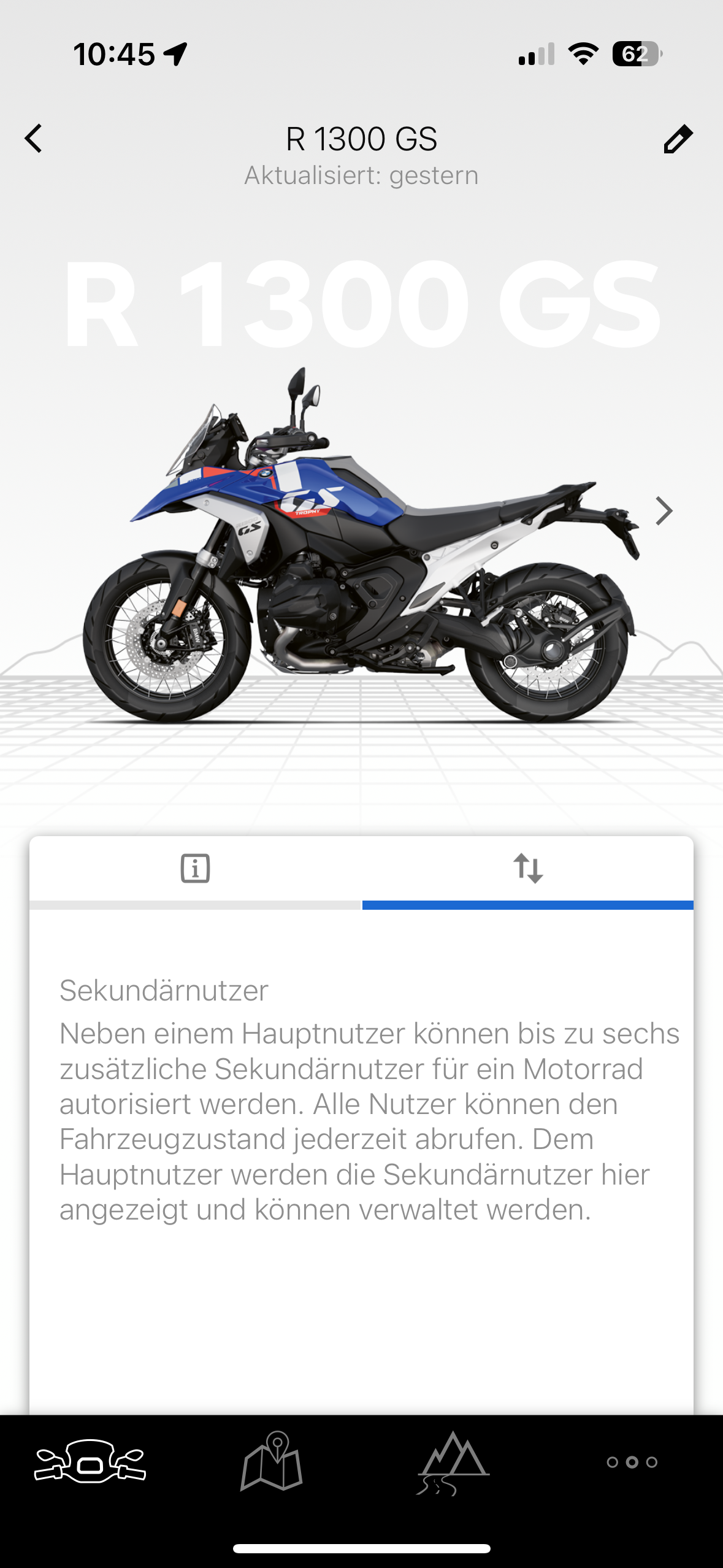

Meine Garage, dann auf dein Motorrad klicken... Im Unterpunkt Datenschutz. Das muss aber unter BT Verbindung bei aktivierter Zündung eingeschaltet werden...

Hab jetzt grad mal nachgesehen. Ist eigentlich alles korrekt eingestellt.
Die Datenübertragung ist eingeschaltet, ich kann aber nichts von Hauptnutzer und Sekundärnutzer einstellen und sobal ich das Motorrad wieder ausschalte steht in der App - Aktualisiert: 02.06.23

Ich habe das jetzt auch kontrolliert. Da ist auch alles in Ordnung. Ich bin als Hauptnutzer eingetragen.
Das Motorrad scheint sich aber trotzdem nicht über GSM zu verbinden. Wie gesagt, sobald ich das Motorrad wieder ausschalte steht in der App - Aktualisiert: 02.06.23
Also bei einigen Kurven habe ich schon gemerkt, dass das ABS kurz gearbeitet hat. Ich finde es immer noch komisch/gewöhnungsbedürftig mit dieser sch...ß kombinierten Bremse. Normal habe ich immer kurz vor der Kurve scharf angebremst mit der Vorderbremse und bei Bedarf hinten noch kurz gebremst. Wenn man das jetzt macht, hat man sofort ABS am Hinterrad aktiv, da ja hinten bereits gut Bremskraft anliegt.
Ich wäre super Dankbar wenn man diesen Mist abschalten könnte. Das ist einer der ganz wenigen Punkte den ich an der R1300GS echt zum Ko..en finde.
Beim normalen zügigen Fahren gibts in Dynamik kaum Regeleingriffe.
250 km Runde mit ca 20 km im Jagdmodus ( bin auf 4 wehrhafte 1290er Dukes am Klippitztörl aufgelaufen). Da regelt dann beim Rally STR so ziemlich alles.

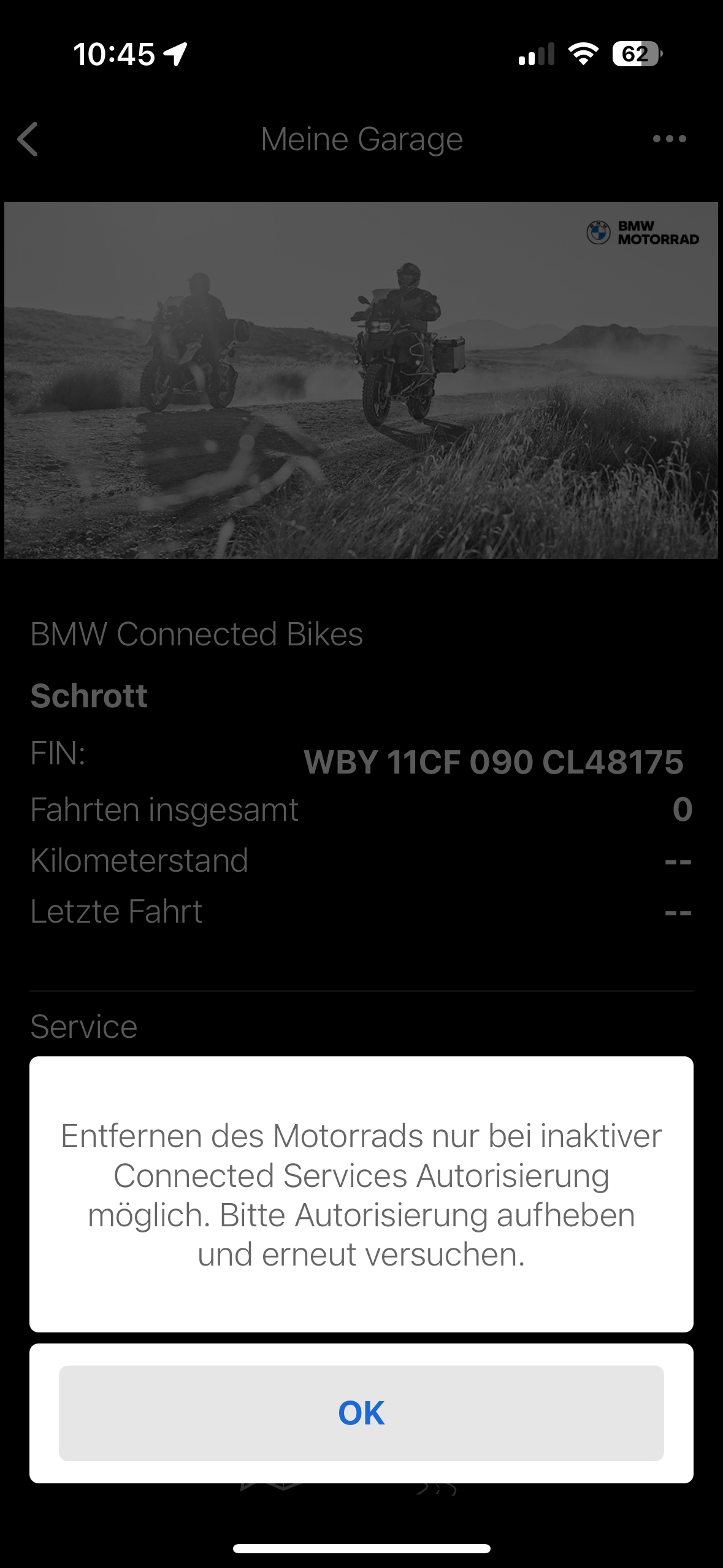

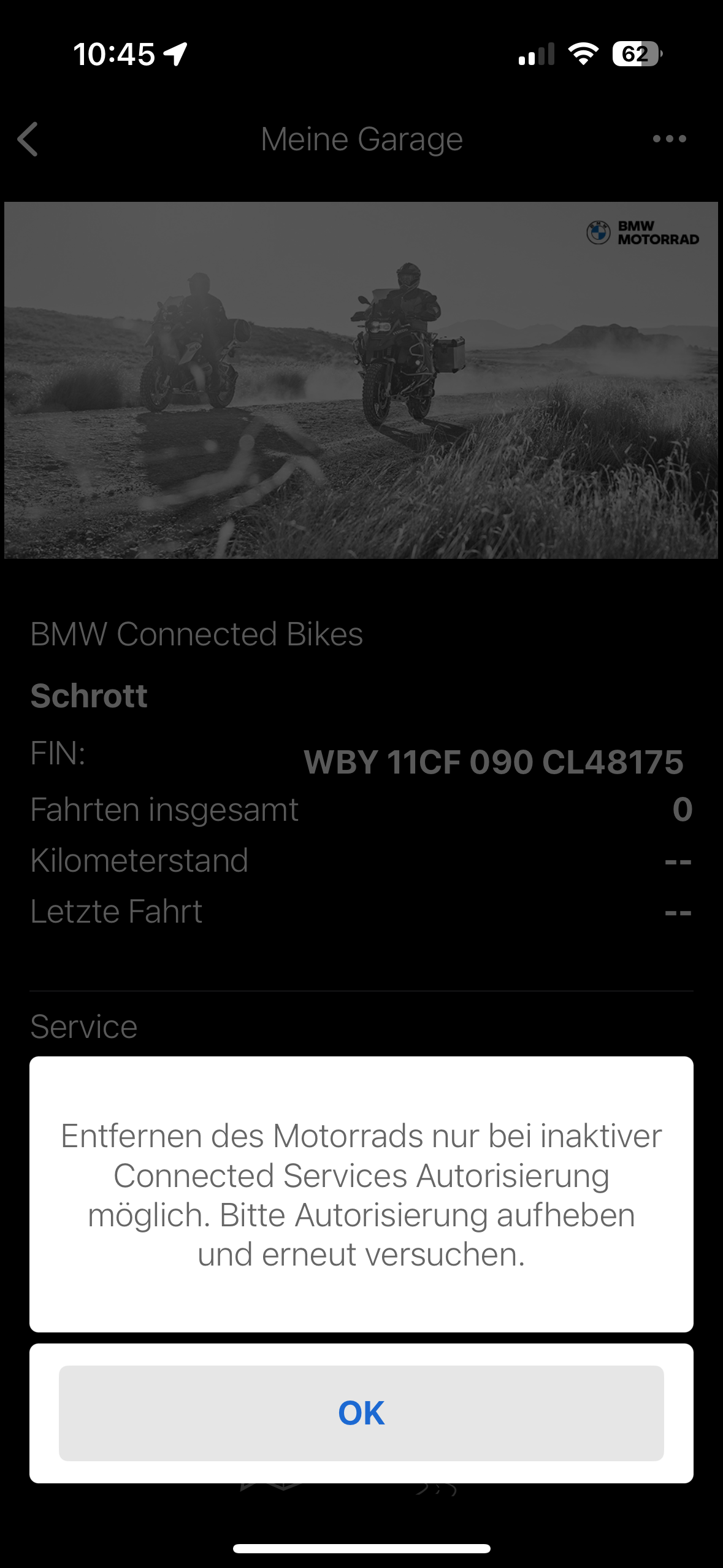

Leider komme ich nicht umhin, diese App als absoluten Kernschrott zu bezeichnen. Bei mir tauchen wieder mal Geistermortorräder auf, die eine Aufzeichnung unmöglich machen. Nun allerdings kann ich die nicht mal mehr löschen. Es taucht ständig die Meldung auf, ich muss zuvor die Connected Services Autorisierung aufheben. Dieses technische Wunderwerk existiert seitdem ich eine neue GS 1300 habe und ich weiß noch immer nicht wozu das gut sein soll, denn alle Meldungen hinsichtlich Reichweite, oder verbleibendes Tankvolumen sind absoluter Mist.
Gerne würde ich mich von dieser wundersamen Autorisierung lösen, aber im dazugehörenden Tab tauche ich nicht mehr als Hauptnutzer meiner GS auf?
Ich bin es leid mich mit diesem Schrott zu beschäftigen und werde diesen ganzen Softwareirrsinn angefangen bei meinem nicht funktionieren BMW CRN, beenden.
