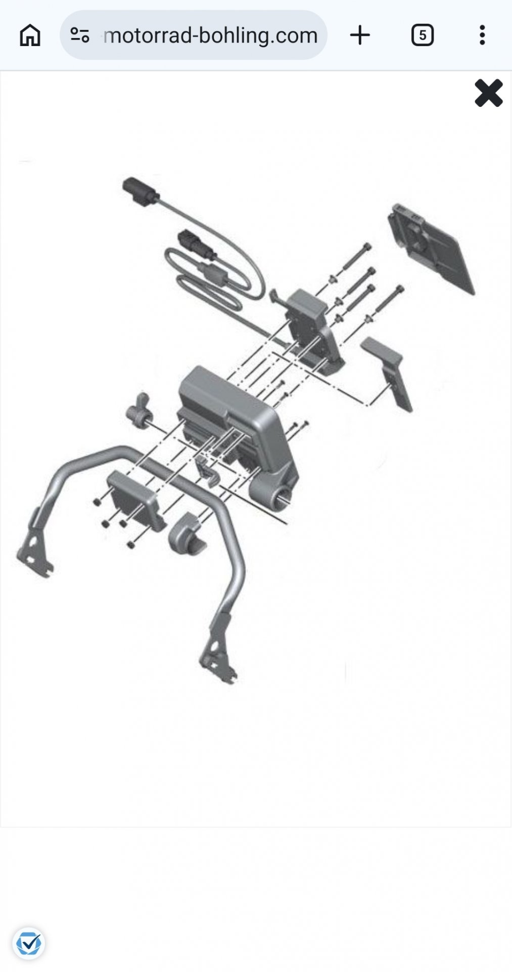

Wie kann ich beim ConnectedRide Mount das Schloss ausbauen? Schlüssel ist vorhanden.

Um an das Schloss und den Sperrpin zu kommen, muss die kleine rundlich Abdeckung hinten entfernt werden. Die ist mit 2 Schrauben von vorne gesichert.
Dann Schlüssel ins Schloss, Sperrpin mit kleinem Schraubendreher Eindrücken und Schloss rausziehen (bei 1250er)
