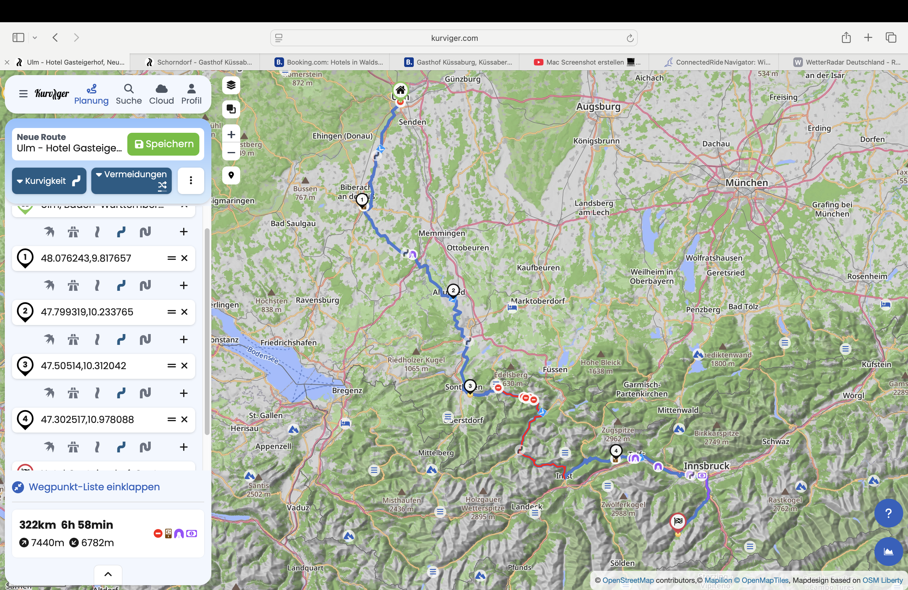

Ich habe das gerade getestet. Allerdings plane ich meine Touren über Kurviger und exportiere danach die Datei auf die BMW App. Der Export wird dann auch gleich auf dem CRN 1:1 gespiegelt bzw. Synchronisiert.
Und so ist der Ablauf im Kurviger.
Start = Ulm.
Ziel = Hotel Gasteigerhof im Stubaital.
Danach wird mir eine Route angezeigt. Diese habe ich nach meinen Anforderungen geändert.
Ich habe auf der mir vorgeschlagenen Route ein Zwischenziel gesetzt und diese mit der Maus auf der Karte gezogen wohin ich dieses Zwischenziel haben wollte. So bin ich mit allen Zwischenzielen (1-4) verfahren.
Die Route wurde so gespeichert und auf die BMW App exportiert.
Achtung: Ich habe die Tour auf meinem Mac geplant. Zum Exportieren mußt du jedoch auf das iPhone auf dem die Kurviger App installiert ist. Aus der Cloud heraus kannst nun die Tour auswählen und exportieren. Ist alles sehr einfach und geht ratzfatz.
Die Tour danach auf dem CRN unter Routen auswählen und losfahren.

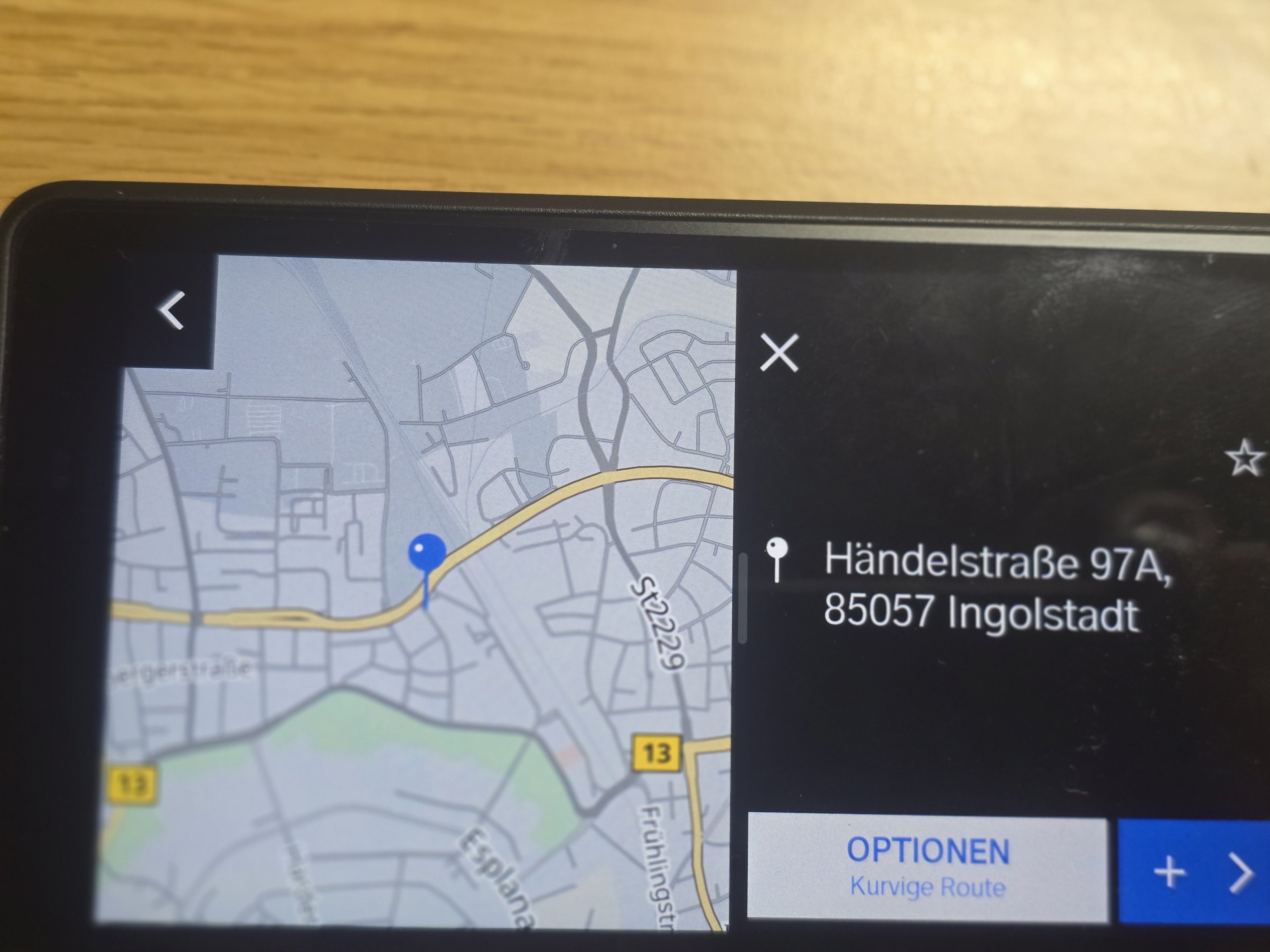

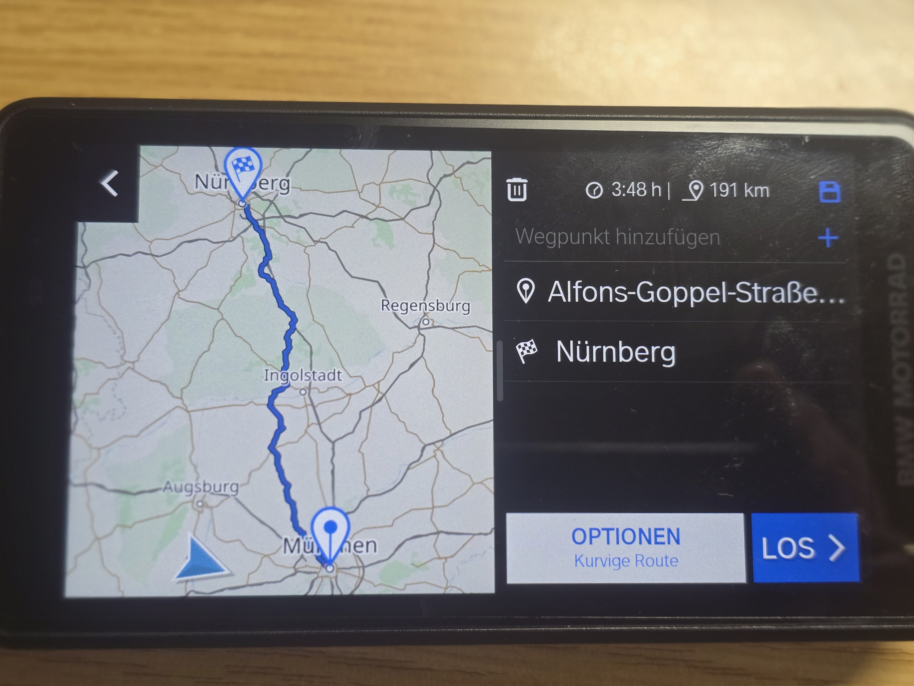

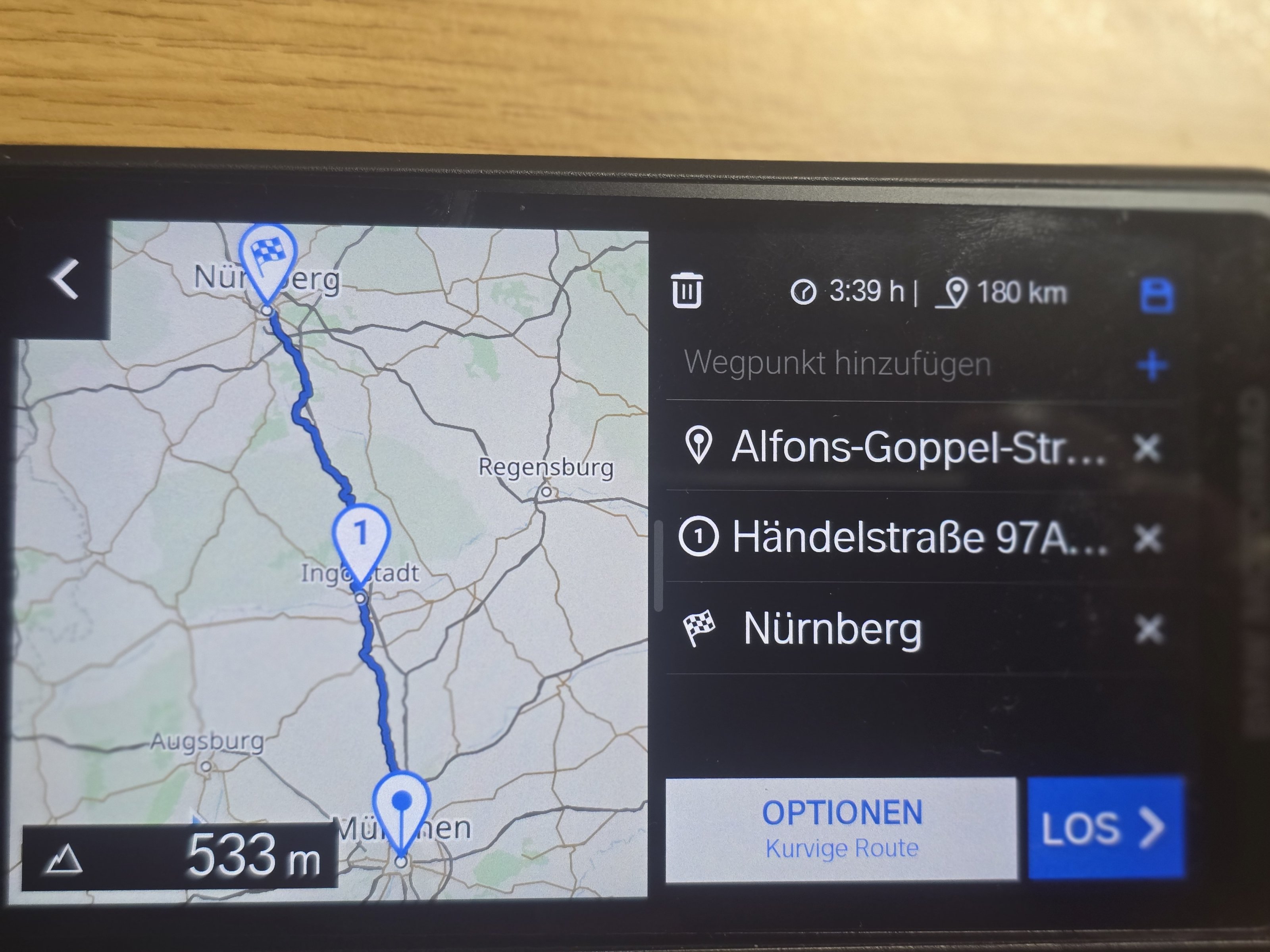

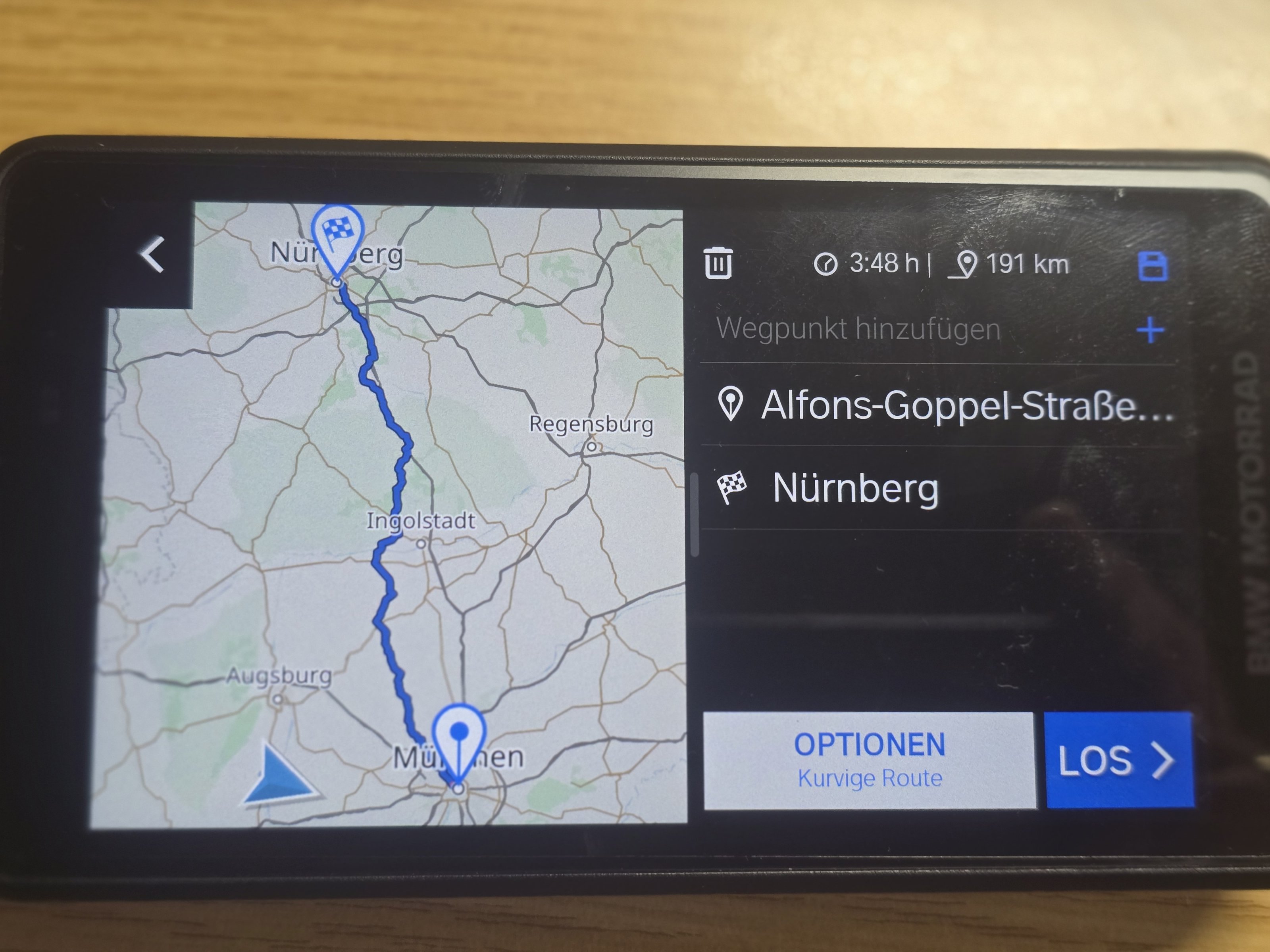

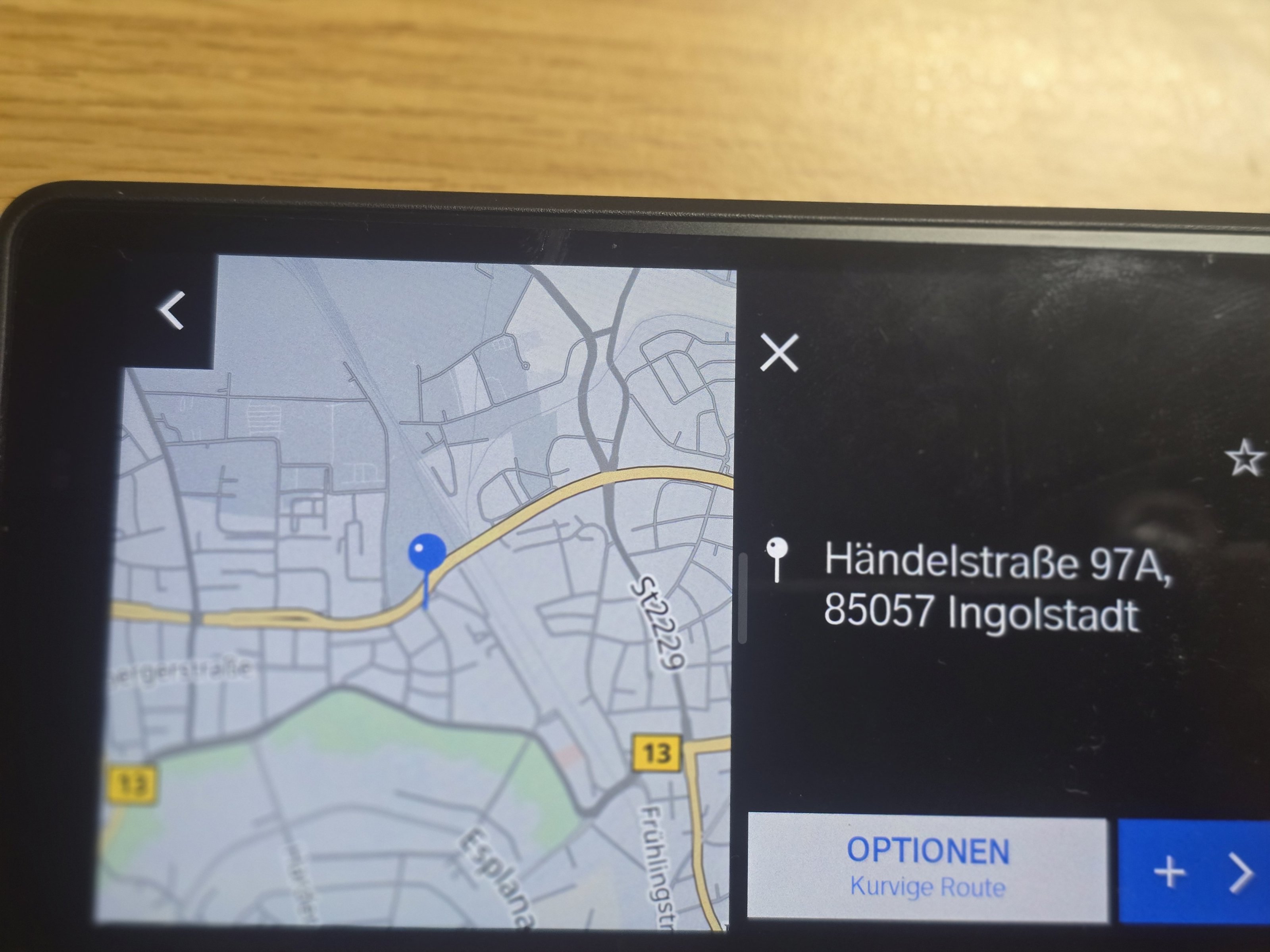

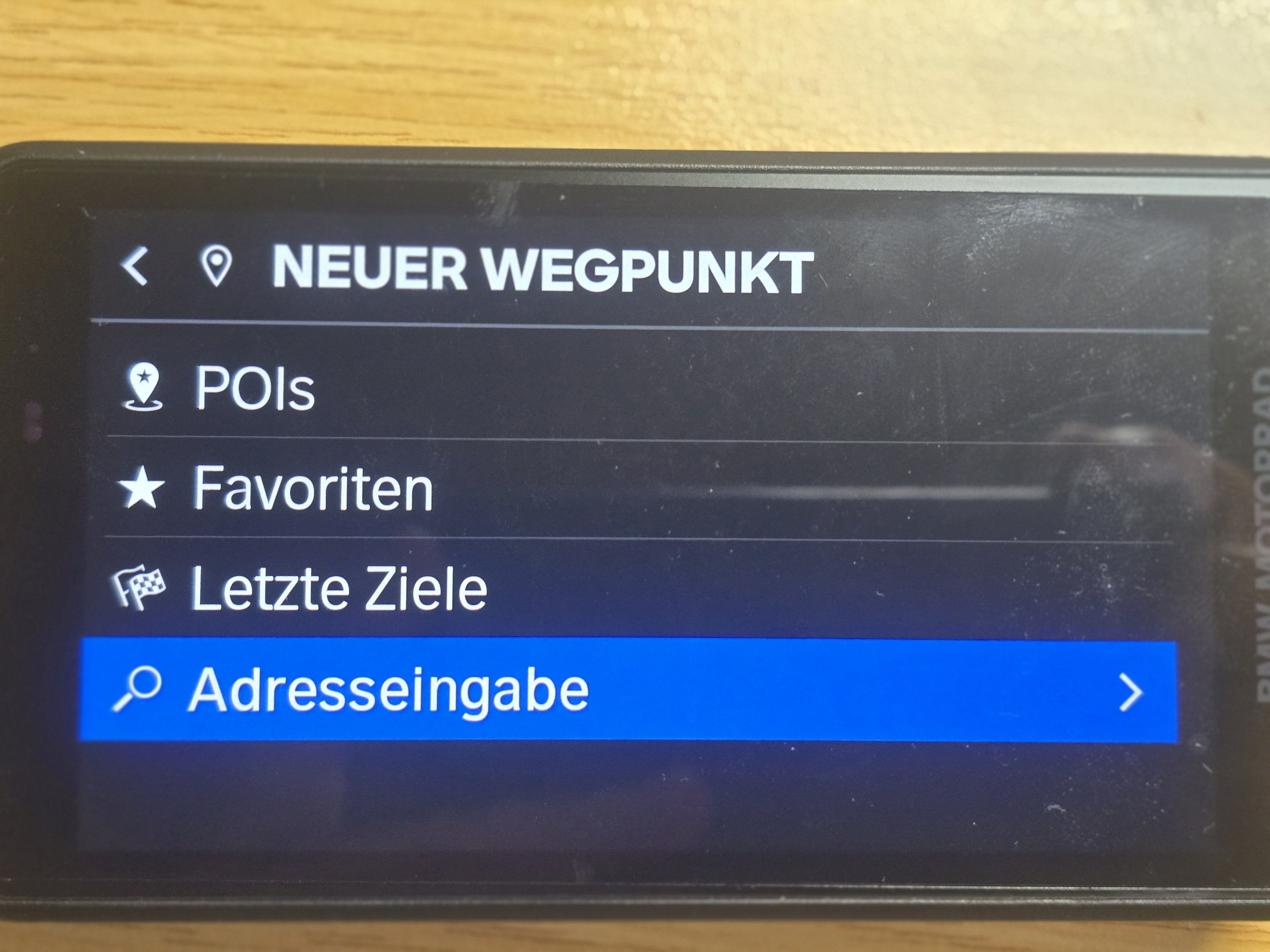

Hier die Fotos von der Vorgehensweise (bei Erstellung einer neuen Route):
1. Route mit Start und Ziel erstellen
2. Karte einzoomen und die Stelle für den neuen WP gedrückt halten, wird dann mit einer blauen "Fahne" angezeigt, rechts auf "+" drücken. Falls daneben gedrückt über das weiße Kreuz löschen.

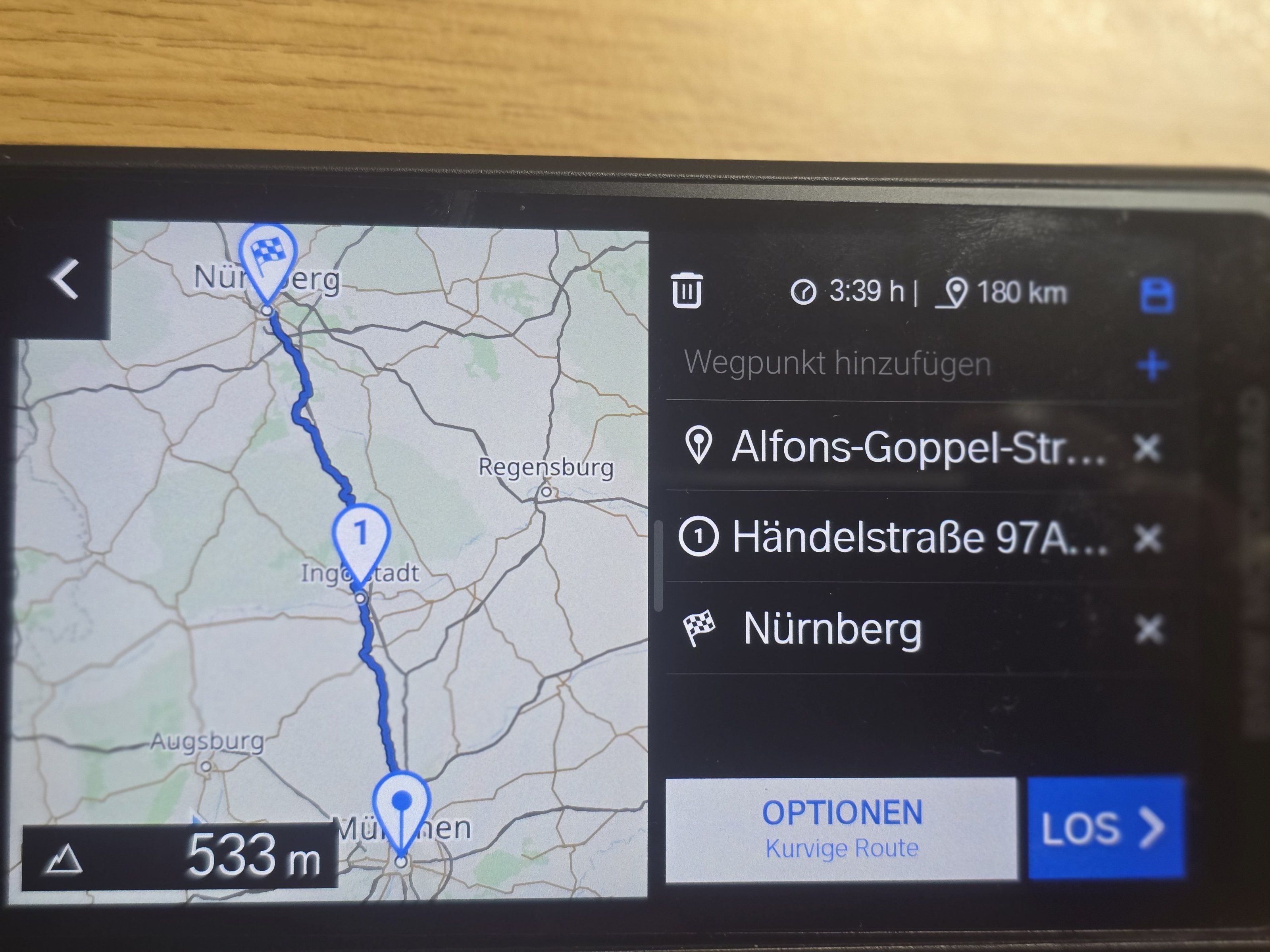

3. Der neue WP wird der Route hinzugefügt
Bei einer bereits vorhanden/gespeicherten Route muß diese immer erst in den Bearbeitungsmodus gesetzt werden, entweder vor dem Start über "Zielführung bearbeiten" oder danach - wie bereits beschrieben - über die aktive Zielführung - Zielführung bearbeiten - dann weiter wie unter Schritt 2 f.
Der neue WP wird dann an der richtigen Stelle der Wegpunktliste hinzugefügt werden, kann aber bei Bedarf auch verschoben werden, wie alle anderen auch. Auf den WP drücken und ihn dann an die gewünschte Stelle schieben. Diese Änderungen sind aber nur temporär, d.h. nur solange die Route aktiv ist. Gegebenenfalls neu abspeichern.

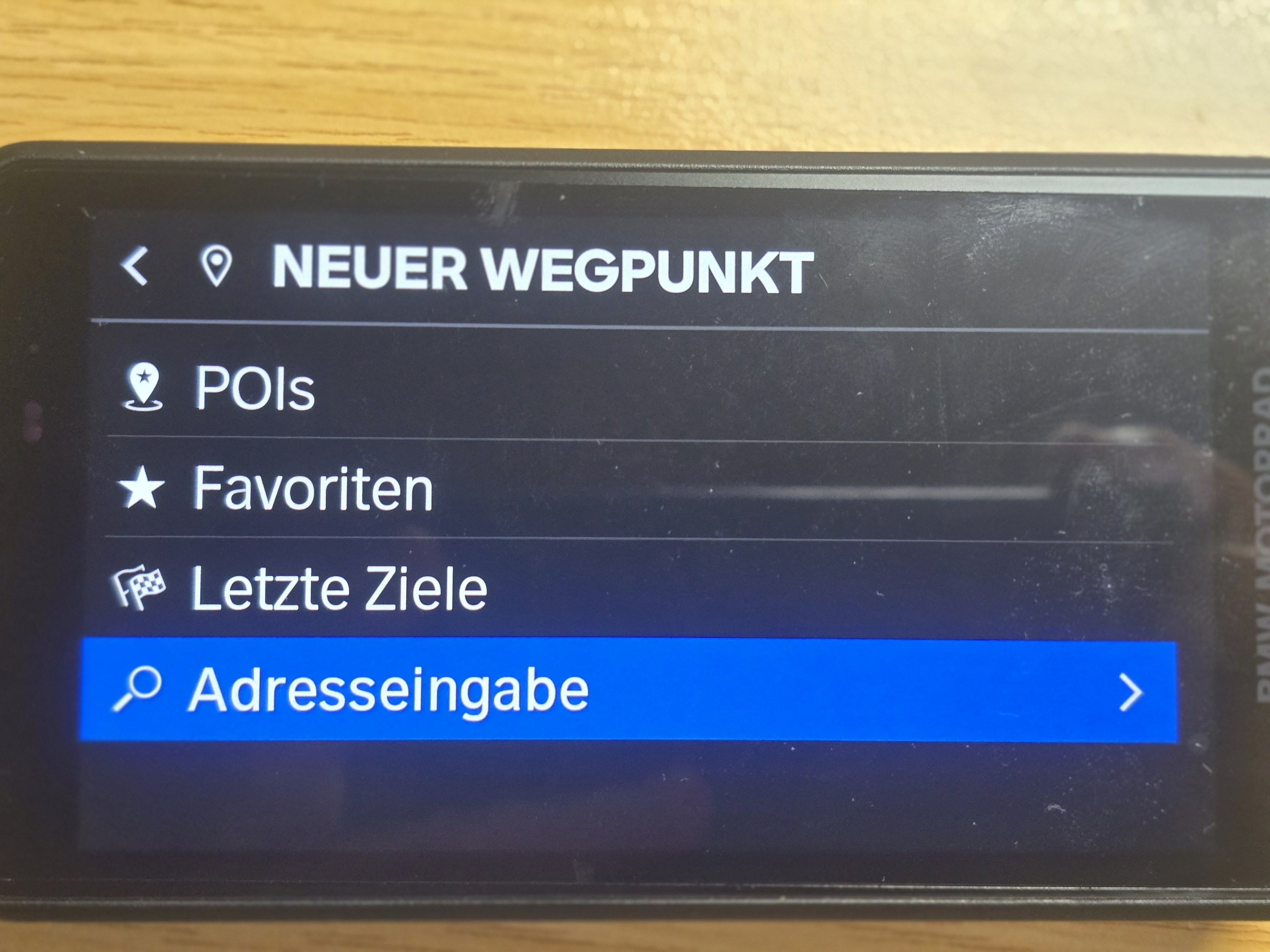

Das war die Möglichkeit mittels Karte WP hinzuzufügen. Geht natürlich auch über das Menü

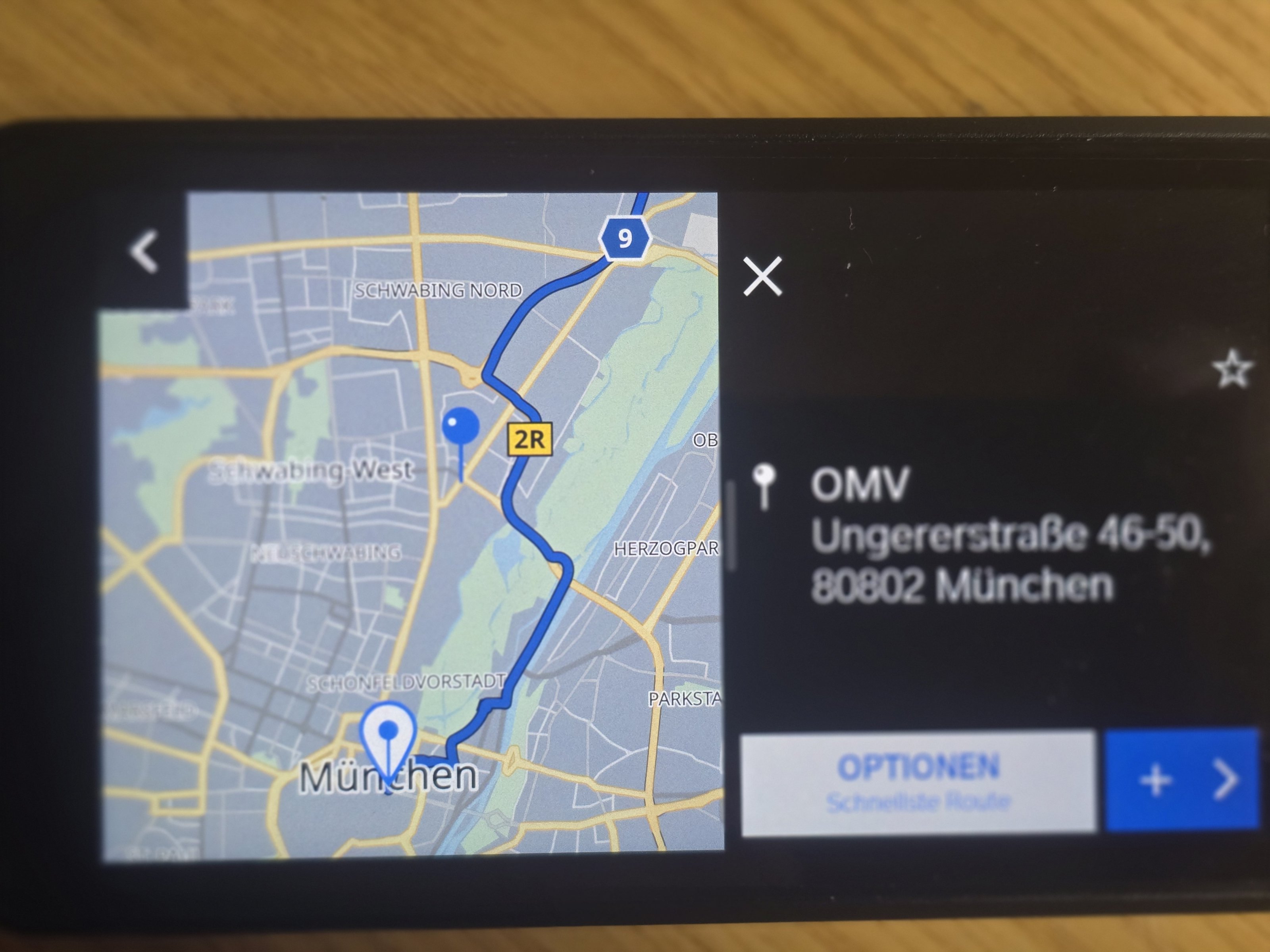

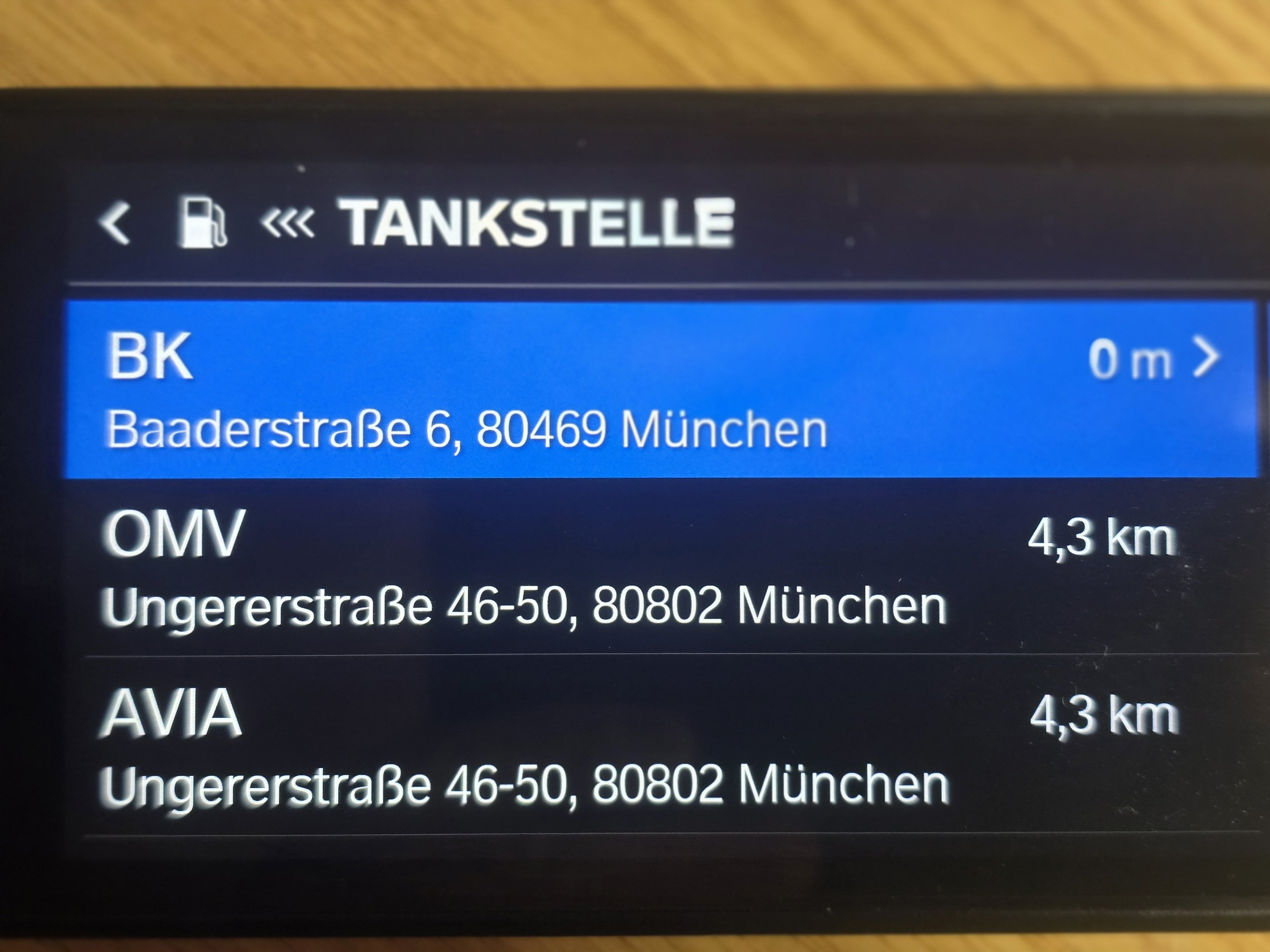

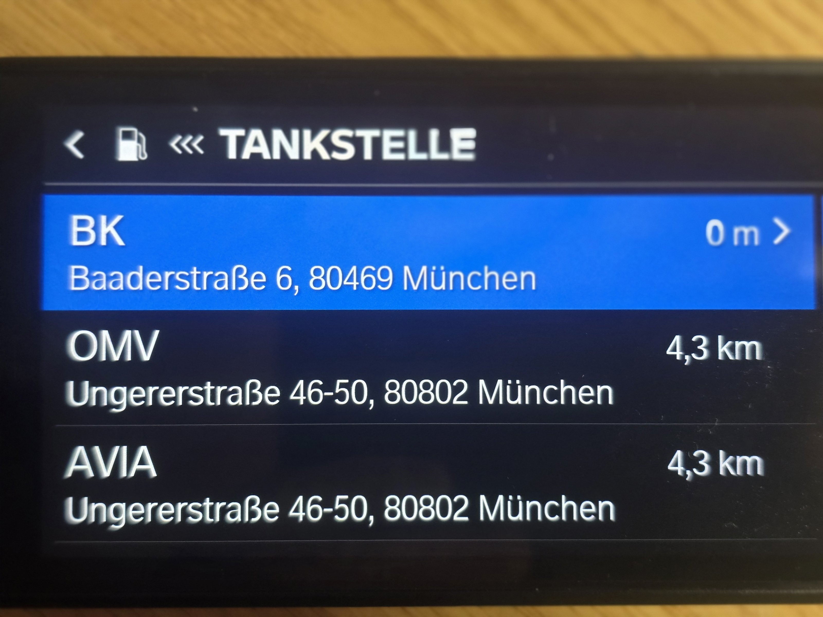

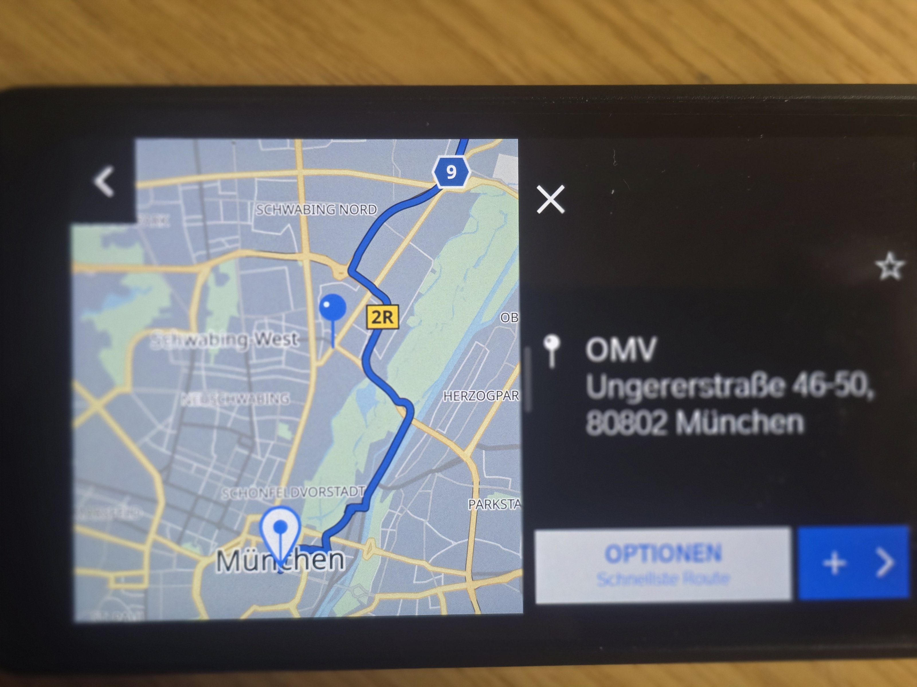

Kleiner Tipp am Rande, da das immer wieder mal Thema ist. Man kann sich die POIs auch auf der Karte anzeigen lassen. Allerdings nicht im Gesamten, sondern nur einzeln. Jedoch hat man so eine Übersicht zum Standort bzw. zur Route. Dazu als Beispiel die Tankstelle 2 (OMV)

Super Danke! Der wichtige Tipp war, dass man im Bearbeitungsmodus sein muss!
Sehr hiflreich!
