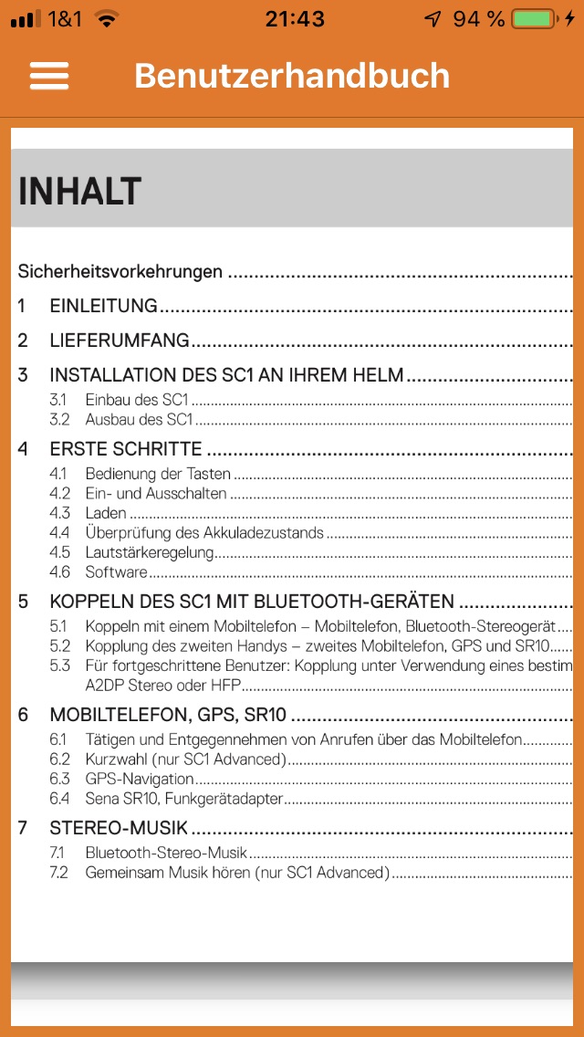

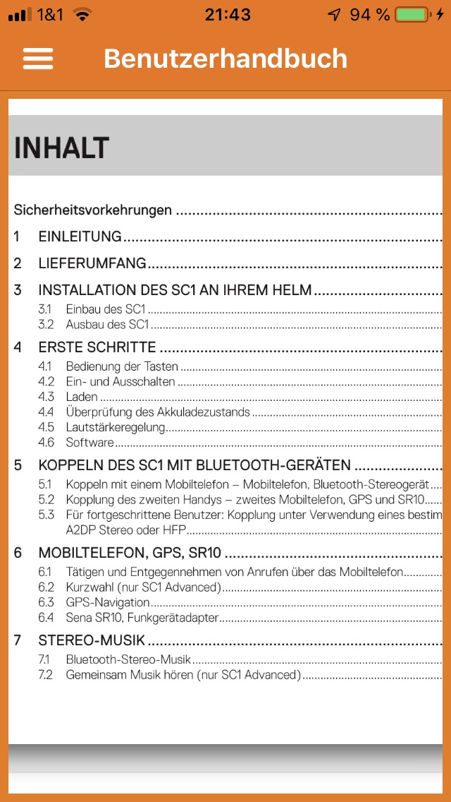

Bitte das SC1A als Headset (A2DP Pos. 5.3 im Handbuch) mit dem TFT koppeln, dann das Handy mit dem TFT . Reihenfolge kann auch umgekehrt sein!
