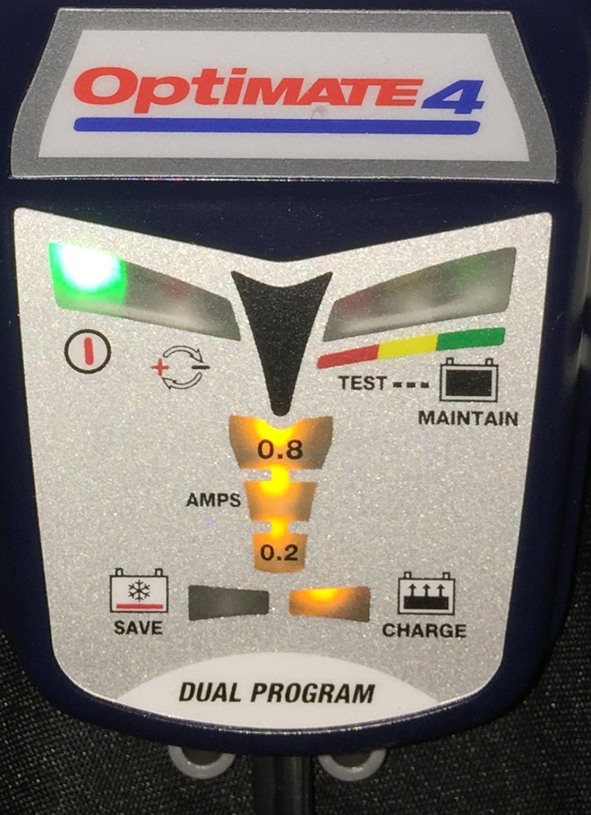

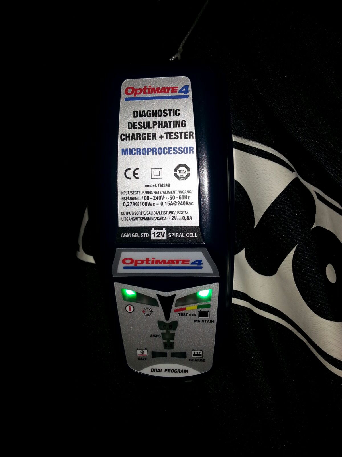

Habe mein Optimate 4 DUAL am letzten WE direkt an die Batterie angeschlossen und mit den im Set beigelegten Adapter direkt ans Ladegerät und an Netz ! Ladegerät hatt sein normales Prüf,Diagnose und Ladeprogramm durchlaufen und jetzt brennen die beiden grünen Leuchten oben rechts und links. Denke das ist dann normal so.
D.R.BoXer
