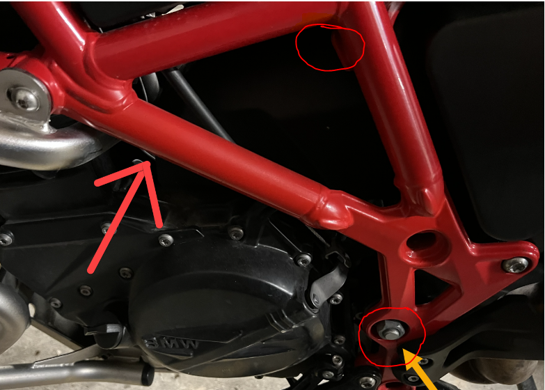

Hat jemand Erfahrung damit? Wie ich es verstehe, rote Pfeile muss unter der Rahmen und gelbe Pfeile iwie drin, wo der Bolt ist. Aber genau das geht nicht, das Zeug aus Metall ist zu eng und der Bolt passt nicht rein. Die Anleitung zu der Adapterplatte nutzt nichts.

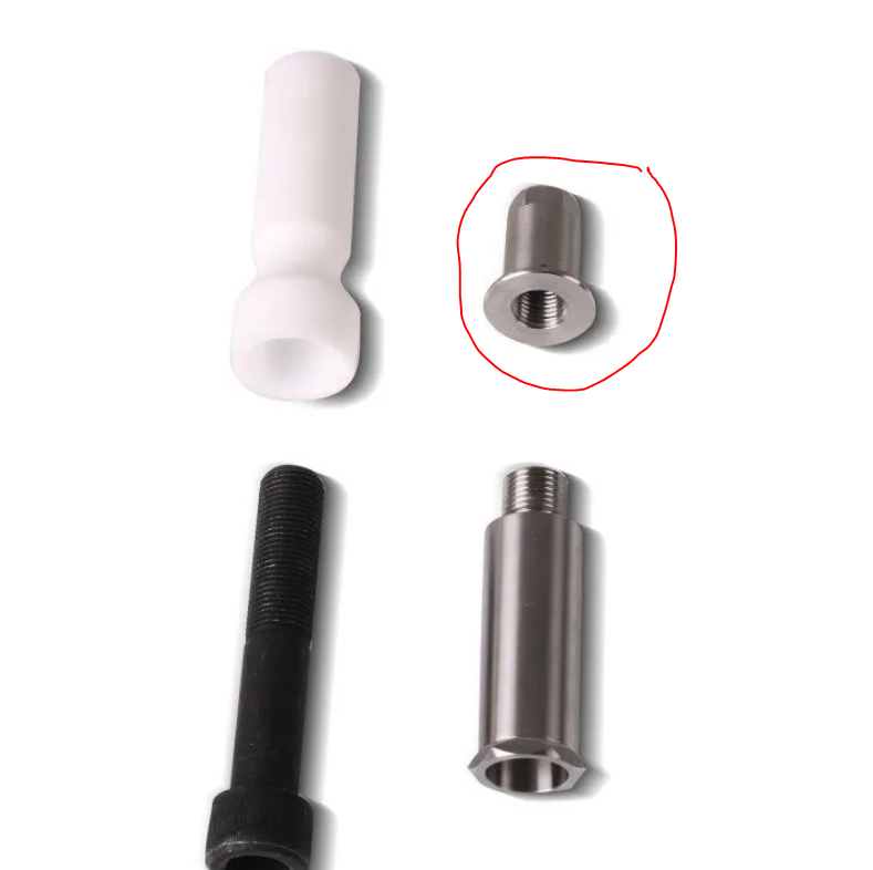

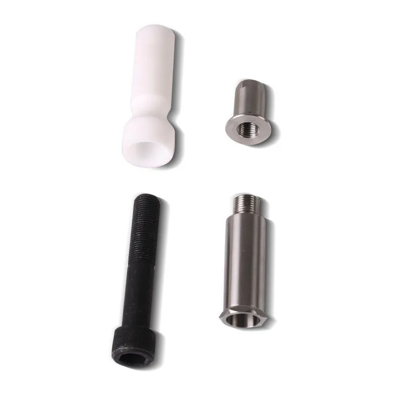

ich musste bei meinem Heber die Mutter am Moped mit einem Bolzen ersetzen, über dem dann die Hülse vom Ständer geschoben wird.
Die rechte obere Mutter im unteren Bild wird mit der Mutter an deinem Moped ersetzt

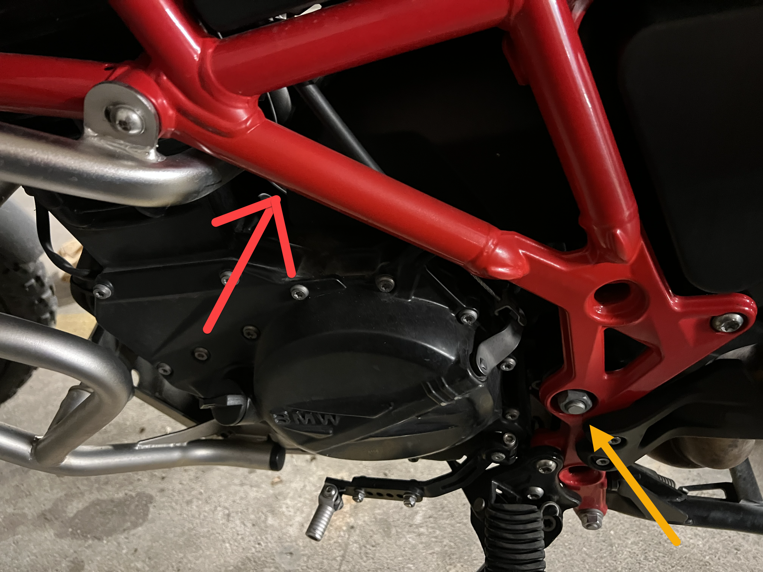

Muss zugeben, weiß nicht wie es bei deinem Moped gedacht ist.
Ich mache gleich ein Bild von meinem Moped, dass du siehst wie es bei mir ist.
Vermutlich wird es bei dir auch so gedacht sein.
Denke aber, dass du noch ein Teil an deinem Moped anbauen musst

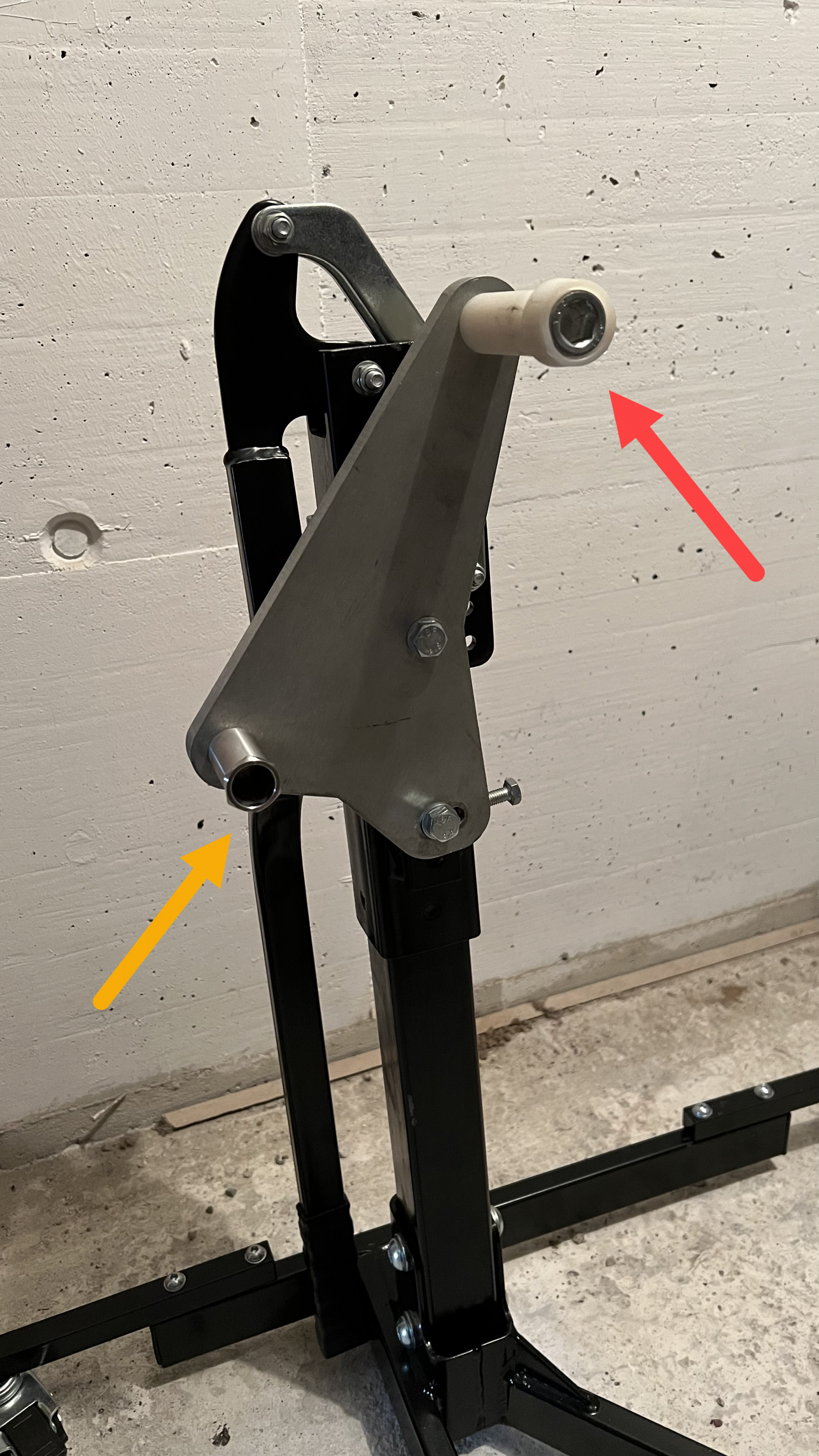

so etwa, aber verstehe immer noch nicht wo an K72 das zu machen wäre

Es ist bei dir anders als bei dem Video. Bei mit sieht es auch nicht so aus

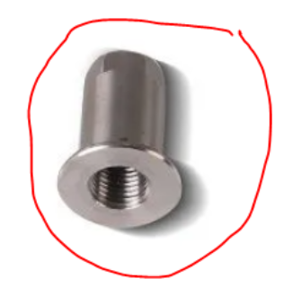

Also nochmal: Die obere Plastikhülse von deinem Ständer wird im Bereich des oberen Kreises geklemmt und die Mutter im unteren Kreis wird ersetzt mit dem Teil unten im Kreis.
Die Teil unten im Kreis, sollte dann bei deinem Ständer in die Hülse unten rein passen.
Hoffe es ist verständlich

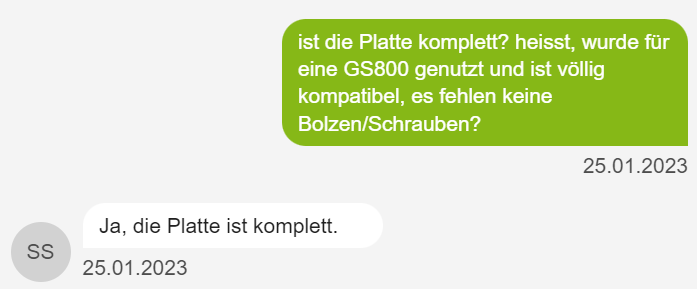

nun ist klar, danke. Leider ist das Teil
war bei mir nicht dabei. Schade, muss weiter suchen, obwohl der Verkäufer meinte es ist alles komplett. Gebrauchtmarkt halt.

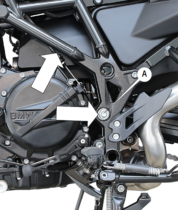

habe nun die ofizielle Anleitung gefunden

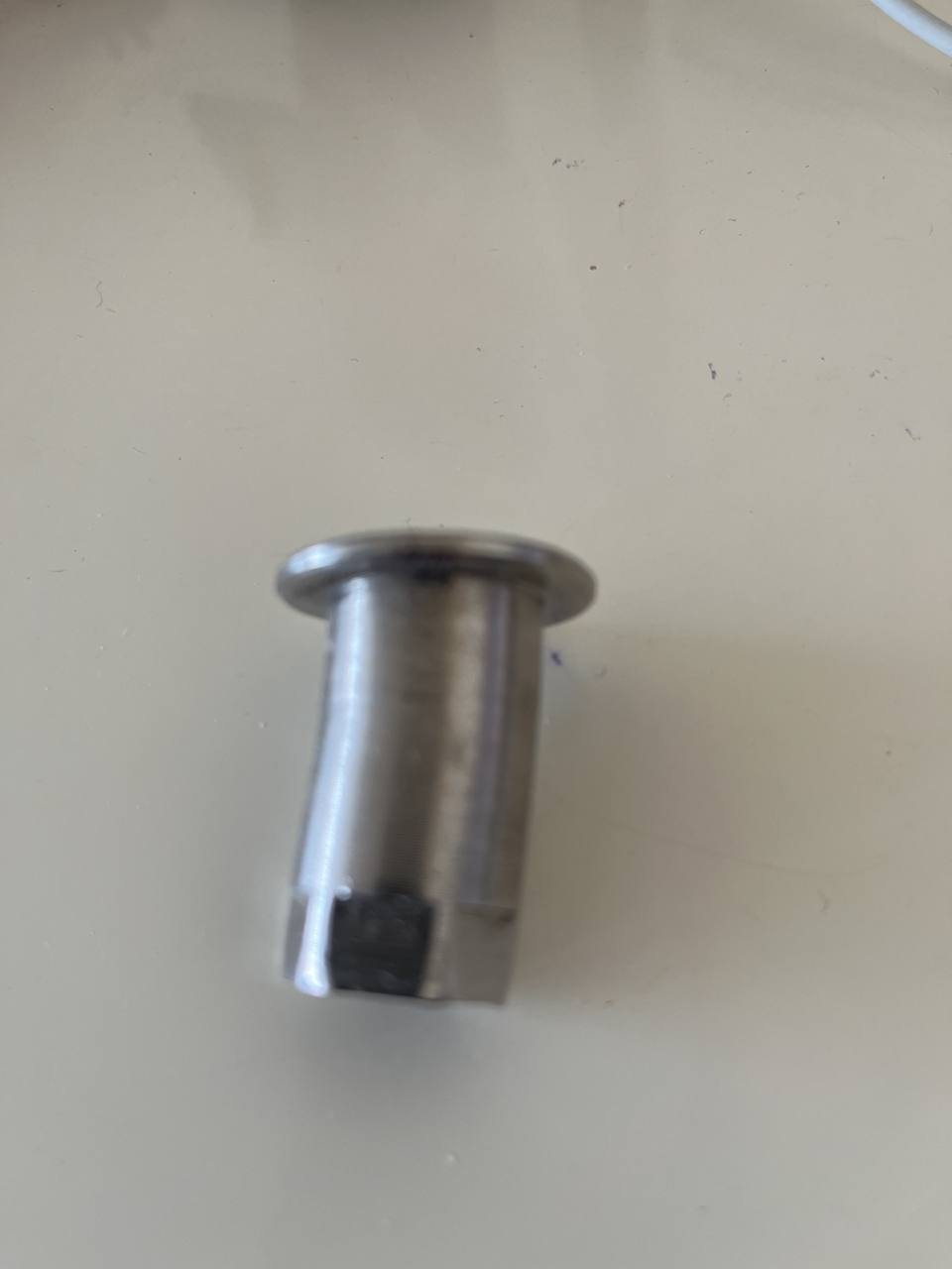

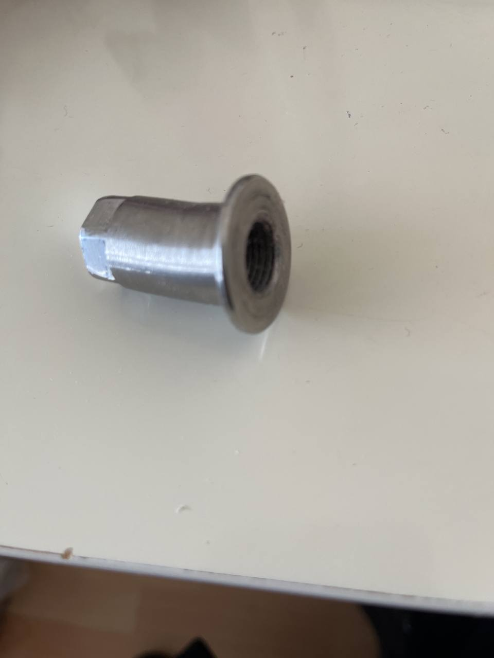

in der Zwischenzeit hat der Verkäufer das Teil bei ihm gefunden und mir nachträglich geschickt:
würde es so funktionieren?

Würde sagen, dass das nicht zuverlässig funtionieren wird. Ist schon manchmal hackelig wenn der Bolzen gerade und ein wenig verdreckt ist. Hinzu kommt, dass wahrscheinlich das Gewinde nicht mehr in Ordnung sein wird und du dir ggf noch den Bolzen am deinem moped auch noch versaust.
