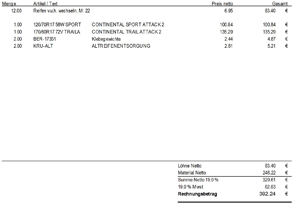

Ich frage, weil ein BMW-Händler mir folgendes Angebot zur Reifenmontage zum "Schnäpchenpreis" erstellt hat:

er hat Dir den Mix Sportattack und Trail angeboten, was ich persönlich für kompletten Blödsinn halte, abgesehen davon, dass der aufgerufene Preis sehr, sehr ambitioniert ist

Die Frage ist auch, warum den Mix?
Dein Wunsch oder das Hirngespinst des Händlers?
Mein Fazit:
Die Mischung macht keinen Sinn und der Preis ist deutlich zu hoch.

Zur Aufklärung, hier meine Anfrage im "Original", das steht nichts von "Mix" und auch nichts von "Road":
bitte um einen Komplett-Preis für einen Satz Reifen "Conti TrailAttack 2"
incl. Montage auf der BMW R1200GS LC.
Danke im Voraus

Also fehlerhaftes Angebot...
Der soll dir nochmals eins schreiben, diesmal mit vorne u hinten mit dem Trail...
Wegen der Montage würde ich versuchen zu handeln, 160 alte Mark dafür - nö nö nö

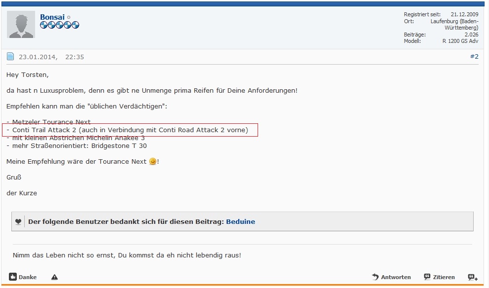

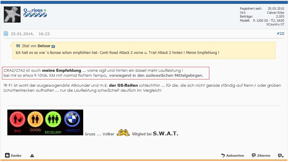

Wirklich Fehlerhaftes Angebot ??? Hab etwas im Forum suchen müssen...
Es gibt hier Beispiele für einen solchen Mix z.B. für die "R1200GS ADV"

das sind aber keine Sportattacks in Deinen Beispielen. Man müsste mal schauen, was der Hersteller an Kombinationen freigegeben hat Generell frage ich mich allerdings, was soll die Kombination? Ich würde denselben Typ vorn und hinten haben wollen, aber was weiß ich schon?

Exakt. Im Angebot steht Sport Attack, nicht Road Attack.
Laut Continental.de ist nur der cta2 mit cta2 freigegeben. Und den VR gibt es gar nicht als Road Attack oder Sport Attack.
Reifengröße prüfen.... Vorne 19", nicht 17".
Oder besser anderer Händler, Sorry....
Gute Idee, aber falsches Motorrad.
Nix K25, sondern K50/51
Vorne 120 und nicht 110....

Ach, das war der BMW Händler... Hatte ich via überlesen ob der vielen Fehler im Angebot.... Das erklärt den Preis. Aber nicht, warum er eine falsche Reifengröße anbietet :?

Man hat im Forum öfter den Eindruck, dass doch recht viele, husch husch, was schreiben, aber gar nicht wissen worum es geht.
Wieso jetzt auch noch falsche Reifengröße?

weil die LC vorne keine 17" hat. die GS'n haben 19" vorne!!!
ps: ich habe den eindruck das so manche nicht alle beiträge aufmerksam in einem thread lesen.:rollleyyes:
und ob es einen 19" road attack für vorne gibt sollen die ganz faulen selber auf der conti-webseite in erfahrung bringen. so schwer ist es ja nicht. die leute haben ja auch den weg in dieses forum gefunden. da sollte man auch in der lage sein eine herstellerwebseite aufzusuchen.;)
