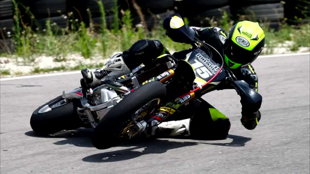

Das Video zeigt auch eindrucksvoll, dass Gegenlenken (counter-steering) beim Driften auf alle Fälle stattfindet (bzw. stattfinden sollte).
