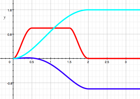

Der MOTORRAD-Artikel ist gut, lässt aber wesentliche Teile zum physikalischen Verständnis des Kurveneinlenkens und -auslenkens aus und ist auch nicht immer ganz korrekt.
Für das Zusammenspiel aus Lenkkraft, daraus resultierendem Lenkeinschlag und Schräglage des Motorrads hab ich mal ein Diagramm gemacht:
Mehrere Dinge erscheinen mir erwähnenswert (manche davon lesen wir hier zum zehnten Mal, wofür ich mich entschuldige):
1. Die Lenkkraft muss aufrecht erhalten werden bis zum Erreichen des maximalen Lenkeinschlags und der maximalen Schräglage.
2. Der Lenker dreht nur anfangs in Richtung der Lenkkraft, kehrt aber nach kürzester Zeit die Bewegungsrichtung um und bewegt sich dann entgegen der Lenkkraft in Richtung der Kurve, die eigentlich gefahren werden soll.
3. Die Schräglage nimmt bei der ganzen Geschichte monoton zu.
4. Für konstante Kurvenfahrt ist bei einem vernünftigen Motorrad mit ebenso vernünftigen neuwertigen Reifen (nahezu) keine weitere Lenkkraft erforderlich. (Man kann das auch als Definition von "vernünftig" betrachten. :))
5. Die Skalierung der y-Achse ist offensichtlich bedeutungslos. Bei der x-Achse können Sekunden genommen werden, das trifft’s recht realistisch.
