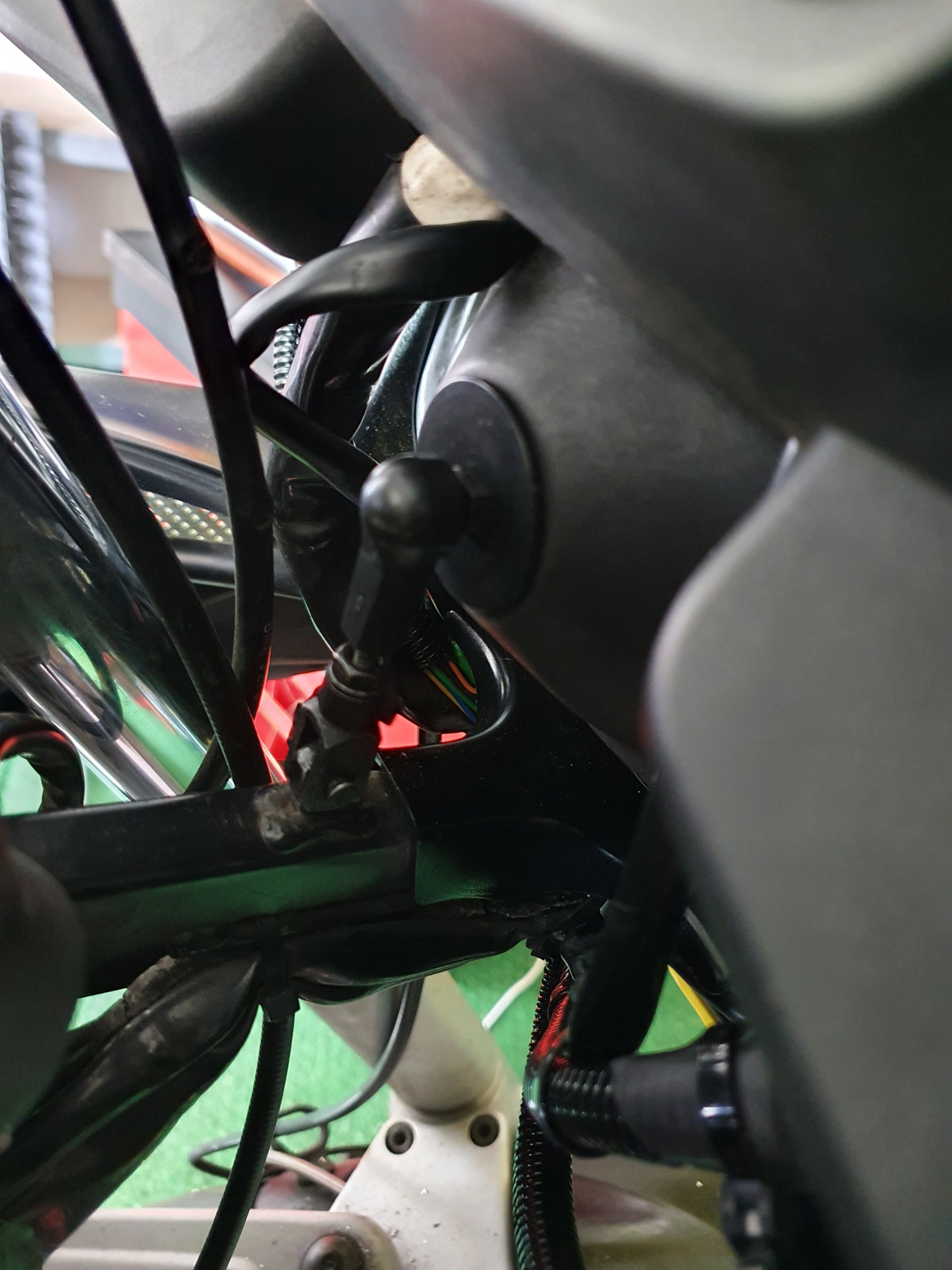

Der Bock steht auf dem Hinterrad, wenn auf dem Hauptständer geparkt. Also kippt es erst mal nach vorne und dann muß man nochmal weiterdrücken. Aua. Ich hoffe, mein Arzt liest hier nicht mit. Beim zweiten Versuch erfolgreich. Da ich mit beiden Beinen locker auf die Erde komme, wenn das Motorrad auf seinen Rädern steht, ist der Rest ein Kinderspiel. Rückwärts raus in die Sonne, Seitenständer raus und abstellen. Abstellen. Ja wann denn endlich? Trotz eines schon vorhandenen Gummipuffers unter dem Seitenständer steht die Fuhre noch ordentlich schräg. Da war noch was auf dem Plan… Ja – Lagerbuchse erneuern. Obwohl das alleine auch nicht allzuviel bringen wird. Egal – steht ja. Ein paar Blicke auf ein paar Details… jooohh… sieht ganz ordentlich aus.

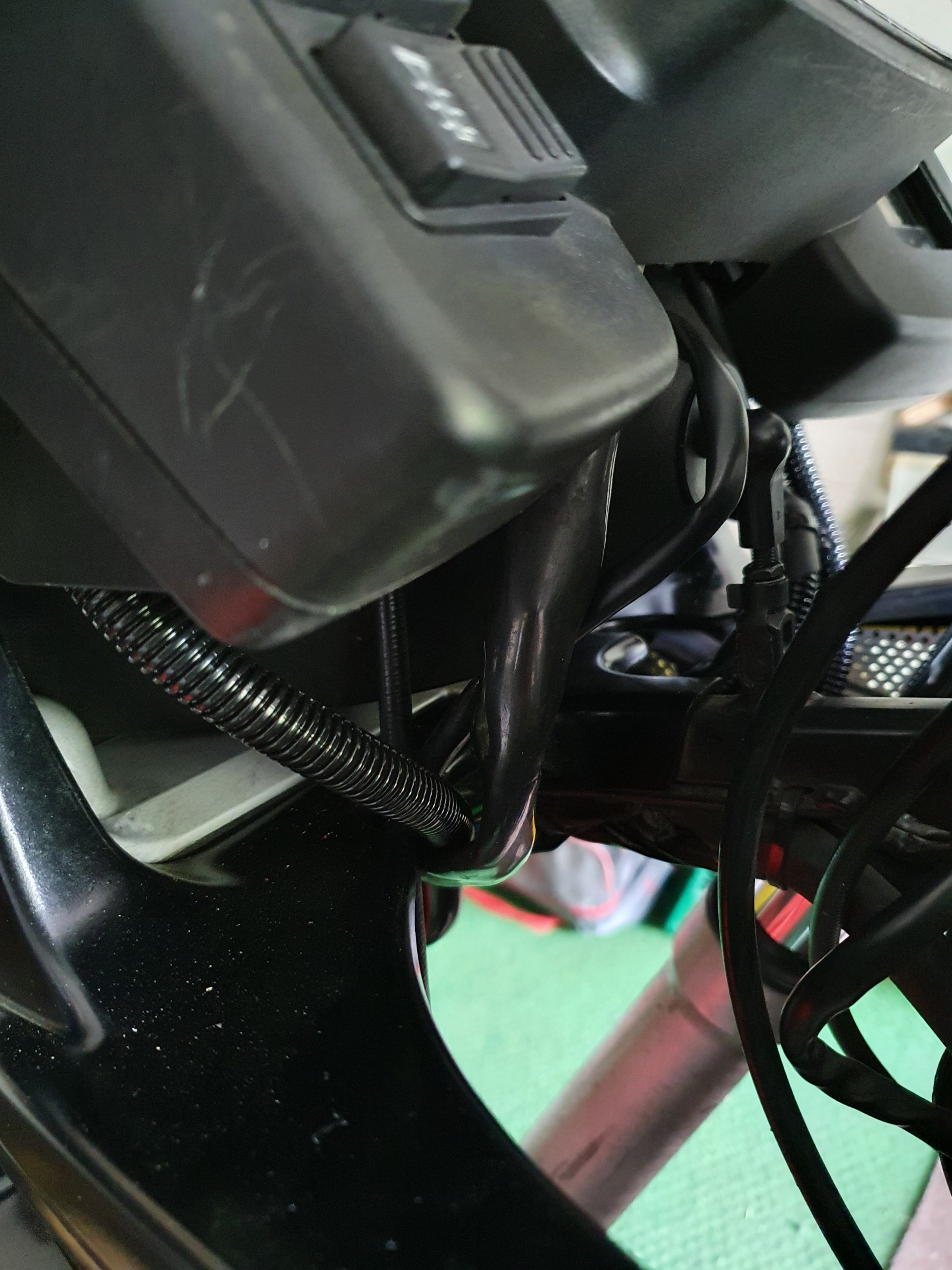

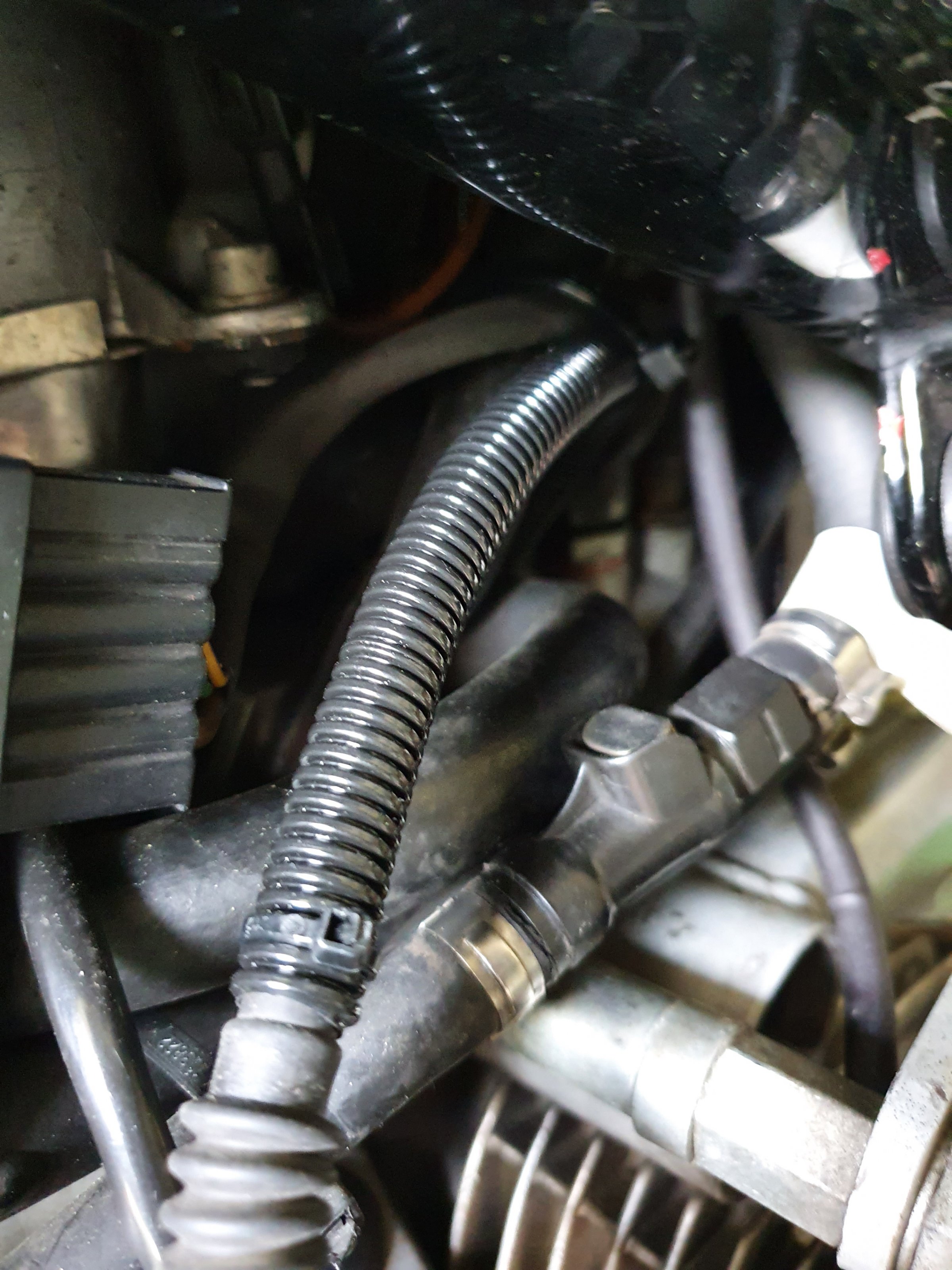

...so schön können Kabel sein...​

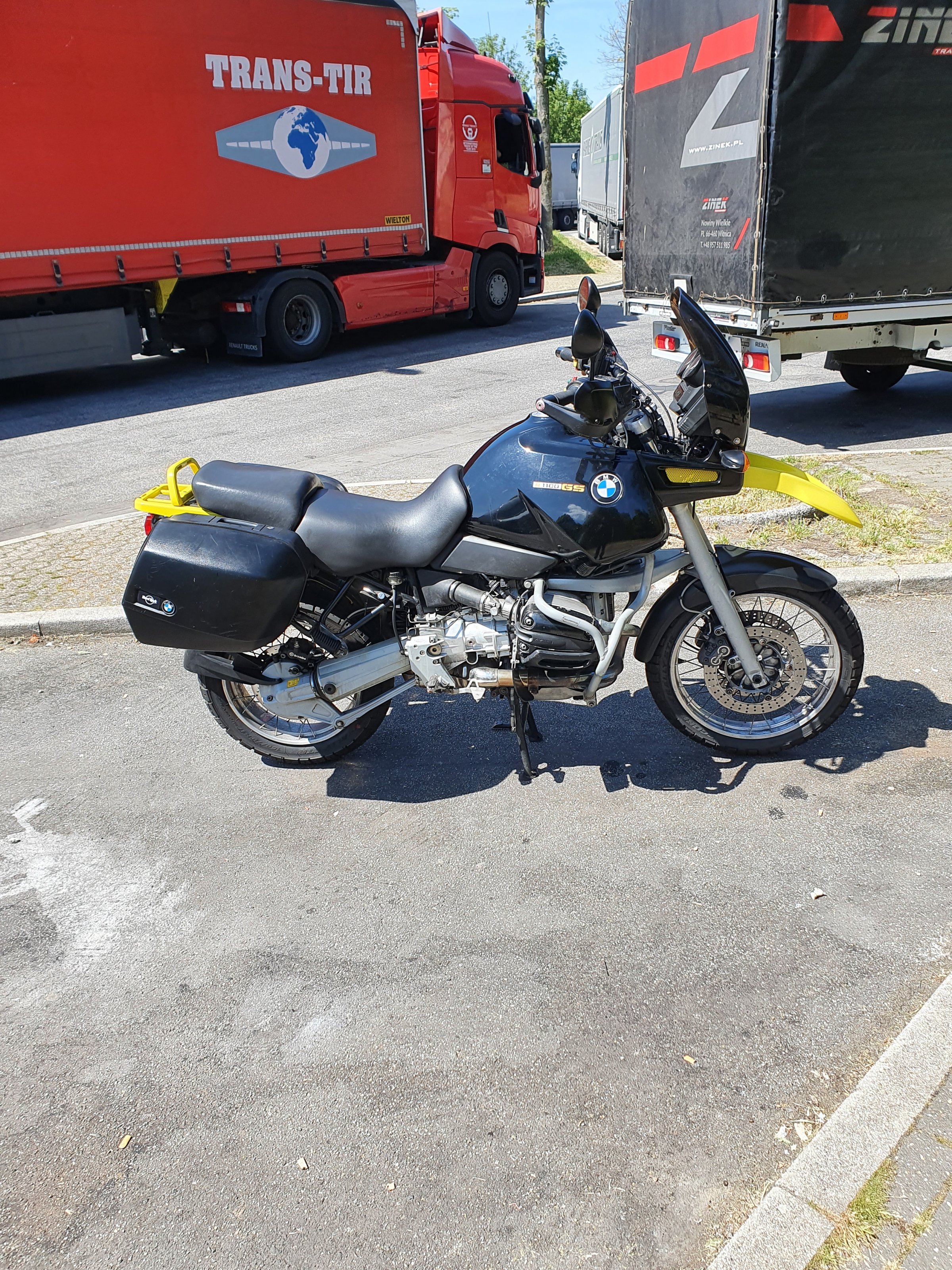

Tor zu, Helm auf, Handschuhe an, Zündschlüssel drehen. Sie springt mit gezogener Leerlauferhöhung sofort an. Die Batterie schwächelt allerdings. Das ABS meldet sich mit munterem Wechselblinken.
Anfahren
Klappt ja gut.
Am Bordstein Anhalten, Leerlauf rein. Äääh. Leerlauf bitte! Die Neutralanzeige bleibt dunkel.
Der Blick auf die Ganganzeige im FID sagt „0“. Die grüne Neutralleuchte sagt „Äätsch – nee“.
Kupplung langsam kommen lassen – Das FID hat gewonnen. Leerlauf.
Ok. Notieren. Muß ich mal bei… (kennen wir ja schon)
Straße frei – Anfahren. Madame ruckt nach vorne. Gas weg, zweiter Gang, ruckt wieder beim Gasgeben. Auch wenn vorsichtig. Sanftes Anfahren ist wohl nicht, oder? Einmal auf Touren, schiebt sie aber mächtig. Noch bin ich bei Tempo 50. Kreisverkehr naht. Gas weg, 2. Gang, vorsichtig Gas.. ruckt wieder. Nun denn….

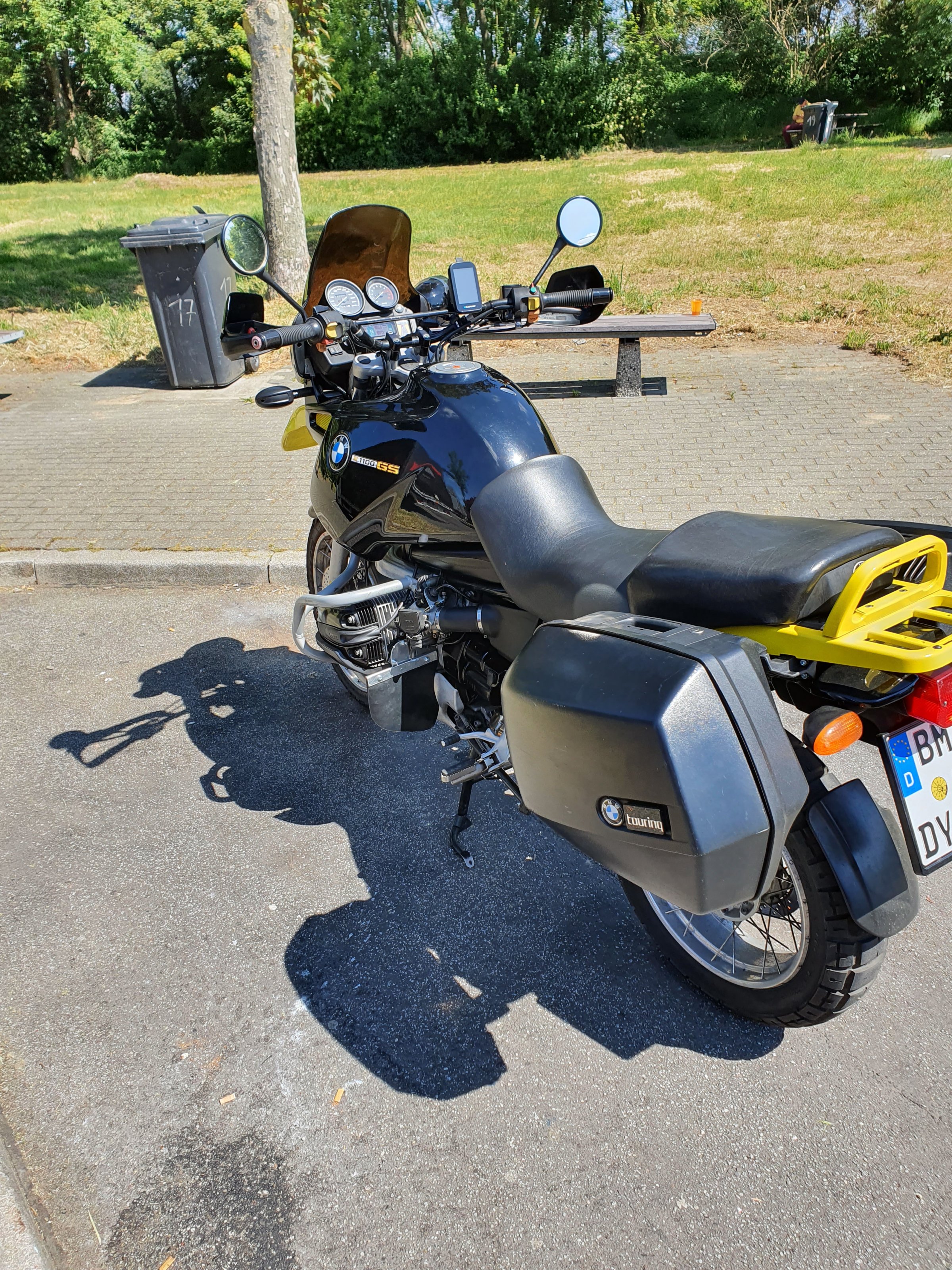

Auf der Landstraße. Tempo 70. Jeiiiiiii was für ein Gefühl. In den höheren Gängen geht alles prima. Lediglich ein leichtes Gefühl der Unsicherheit ist noch da. Man bedenke, das ist das erste mal, daß ich mit dem Teil richtig fahren möchte. Gewichtsmäßig ist die GS nicht schwerer, als meine ehemalige K75. eher noch 10Kg leichter. Aber die erhöhte Sitzposition, der riesige Lenker und das im Vergleich zu einer RT-Verkleidung eher mickrige Windschild geben dem Ganzen doch ein eher ungewohntes Feeling. Also vorsichtig.
10Km Landstraße zum etwas Warmfahren, danach mal auf die Autobahn. Dritter, vierter, fünfter Gang. Das Trum schiebt gefühlt ganz mächtig beim Dreh am Griff. Nicht übertreiben. Tempo 100 ist angesagt. Geht gut, läuft ruhig und stur geradeaus. Mal ein bisschen schneller. 120. Jetzt fängt es am Helm heftig an zu rütteln. Bei 140Km sind die Verwirbelungen so stark, daß ich nicht weiß, ob die Spiegel so vibrieren oder meine Rummsmurmel. Außerdem ist der Winddruck an Armen und Schultern schon ganz heftig.
Ich sollte die Einstellung der Scheibe mal ändern. Außerdem nervt das ABS-Blinken. Der nächste Rastplatz wird angesteuert. Soziussitz runter, Werkzeugfach auf, Inbusschlüssel raus und…
wie, kein 10er Schlüssel da? Hätte man ja vorher mal prüfen können. Die Scheibeneinstellung entfällt also.

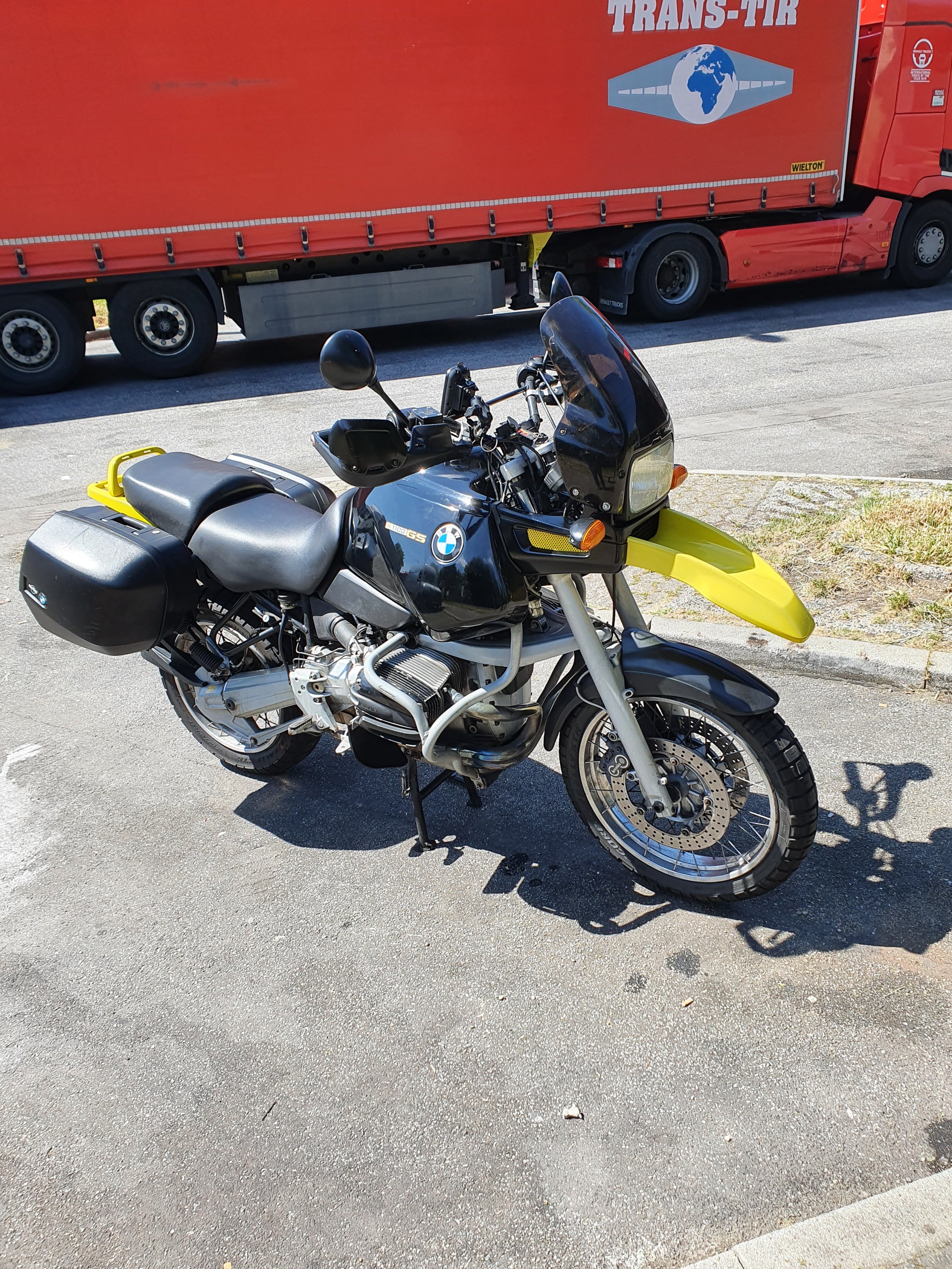

Aber ehrlich… ich bin ein bisschen Stolz, wenn ich mir ansehe, was in der letzten Zeit aus dem häßlichen Haufen Altmetall geworden ist.
Nicht perfekt. Noch lange nicht. Aber durchaus brauchbar, denke ich.
Ich hatte heute 110Km Spaß und Freude – auch wenn’s noch nicht zu Ende ist...

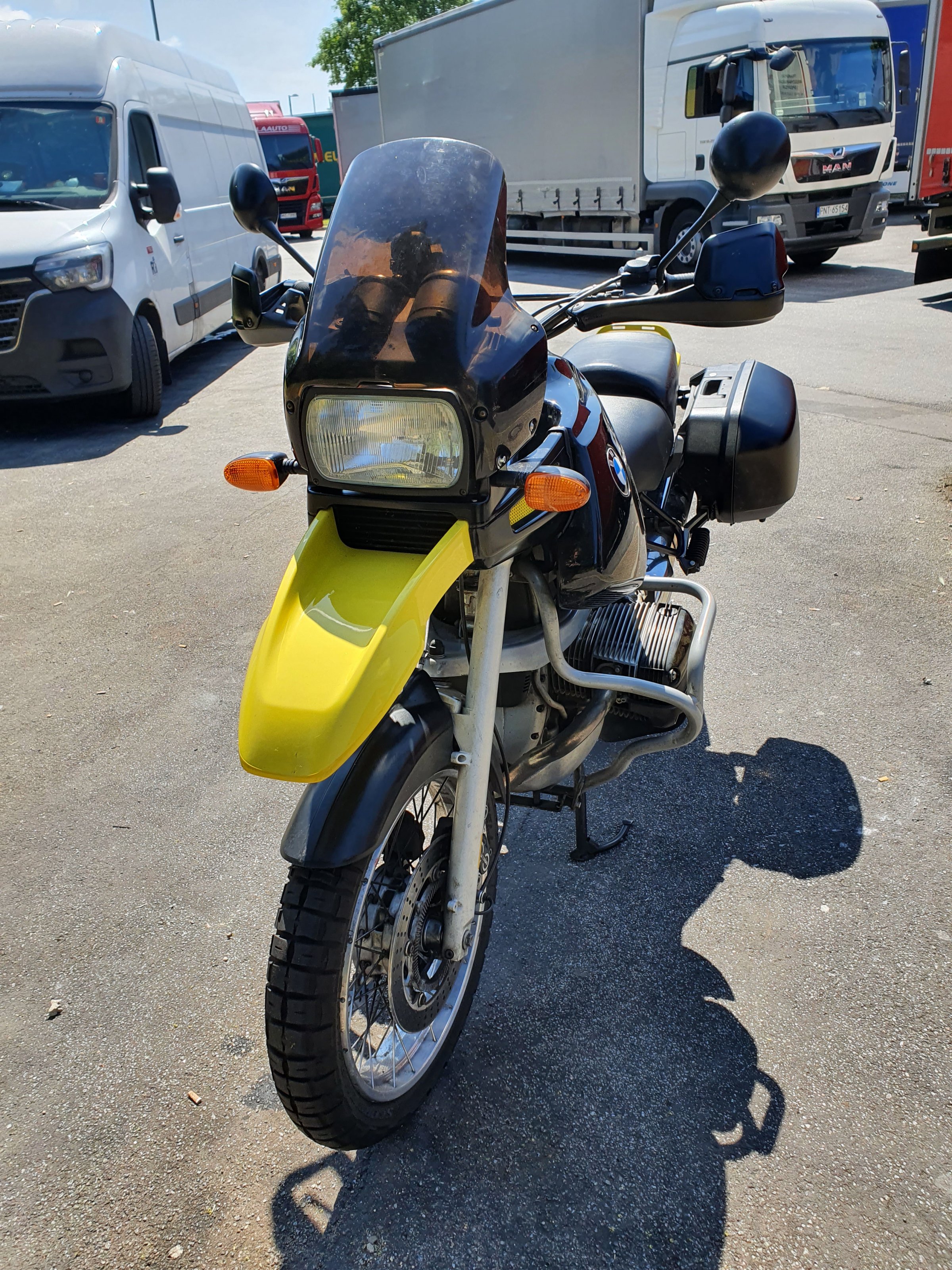

20200516_151051.jpg 20200517_115838.jpg 20200517_115849.jpg 20200517_115904.jpg 20200517_115914.jpg

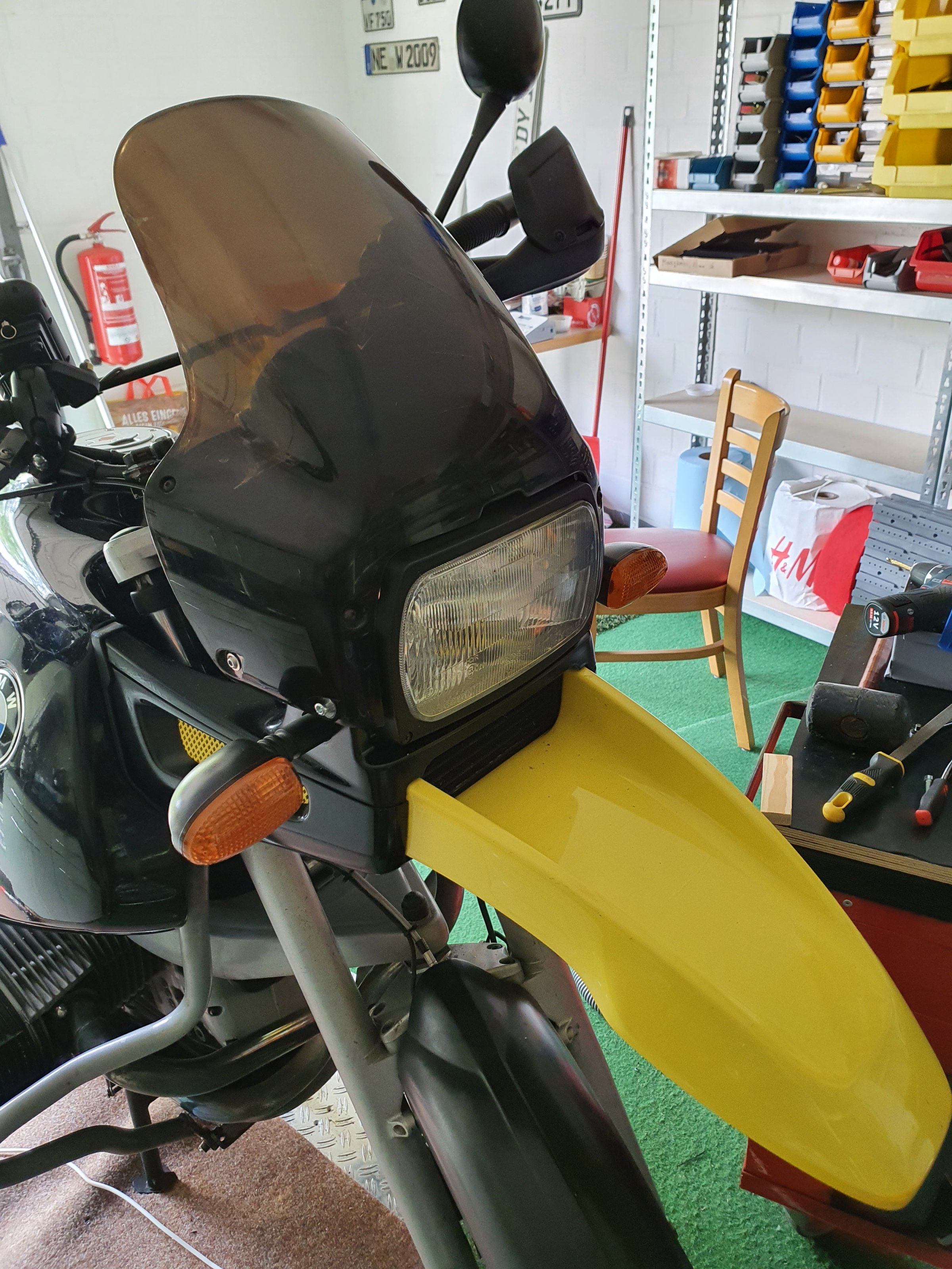

Nix da, Carsten. Das Plastikfass hat außenrum noch keine einzige Blubberblase und ist ganz gut lackiert und vor allem Benzinfest. Eine Sprühdosenlackierung am Tank habe ich vor langer Zeit genau einmal gemacht. Einmal unvorsichtig Tanken und die Spuren bleiben bis zum Sankt Nimmerleinstag erhalten. Eine professionelle Lackierung erspare ich mir angesichts der zu erwartenden Kosten lieber erst mal.
Vielleicht mache ich noch ein paar andere gelbe Applikationen dran. Und zwei Flügelchen. Dann kann ich versteckt im Blumenbeet parken und jeder hält das Gerät für eine fette Hummel. :lol:

natürlich nicht, aber mandaringelb ist nicht artgerecht für die 1100 glaube ich, mandarin (das schönste aller Gelbtöne) ist doch erst bei der 1150er eingeführt worden...
Ich muß gelegentlich mal schauen, was für ein gelb ich da eigentlich verwendet habe...
