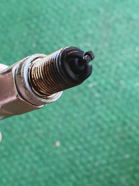

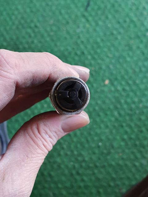

Mal die Kerzen angucken. Die Abdeckungen der Zündkerzen waren gut befestigt – mit Kabelbindern. Kerzenstecker rechts? Eingerissener Kopf, nur mit Zange abzuziehen. Die wohl schon seit längerem angebrachte Abziehhilfe aus – na was wohl? – Kabelbindern - war auch keine große Hilfe mehr.
Kerzenbild rechts und links: flauschig aussehender Rußbelag. Rabenschwarz. Das da noch überhaupt noch ein Funke flog… aber er flog.
Also wieder: Notieren. Da muß ich mal bei.

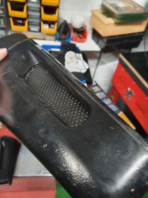

Zwischenzeitlich gabs auch was für die Optik. Die vorderen Plastikteile vor dem Schnabel habe ich ausgebaut. Die sehen ja richtig grottig und narbig aus. Inklusive Lacknasenreihen. Irgendwann ersetze ich die mal, aber noch nicht. Da ja im Scheinwerfergehäuse auch noch irgendetwas zu tun und zu reparieren ist, kann ich den Kram ja auch gleich abschrauben und dabei den Rahmen des Ölkühlers, diese Schwalbe, auch mit rausnehmen und mal saubermachen. Sieht sowieso auch irgendwie Sch… aus…
An der Anlasserabdeckung blättert auch die Farbe ab und die lädierte Gepäckbrücke mit ihren zusätzlich gebohrten Löchern und der hochgelegten Aluplatte zur Adaption eines zum Topcase umfunktionierten Werkzeugkoffers wird auch gleich mit abmontiert. Läßt sich bestimmt noch irgendwie verschönern.

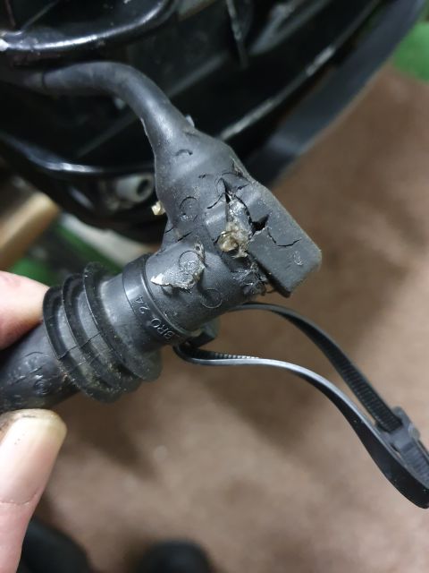

Außerdem kommt man so besser an den Kabelstrang für das Rücklicht dran. Der zersetzt sich nämlich auch.
Babys wickeln kann ich nicht – aber Kabelbündel….

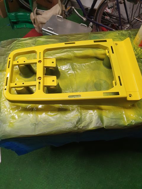

Jetzt, wo der Kram ab ist, brauche ich mal Schleifpapier, oder –vlies, Wasser und Lack. Wie lackiere ich es denn? Das ergibt sich aus einem Blick in die Kiste mit der Aufschrift „Farben und Lacke“ Schon lange nicht mehr reingeschaut.
Was haben wir denn da: Onyxgrau-Metallic von Mercedes Benz. Halbe Dose. Zu wenig. British Racing Green von BMW. Viertel Dose. Auch zu wenig. Hammerite Rostschutzlack silber. Halbe Dose. Mist. Kunstoff-Haftgrund, zwei Dosen. Das ist schon mal gut. Haftgrund/Füller für Metalloberflächen. Auch gut. Ein altes Leatherman-Tool im Lederetui… Ach DA ist das?? Was noch? RAL 6029 und RAL 9001. Minzgrün und Cremeweiß? Nee. Geht gar nicht. Gelb? 3 Dosen? Ok – geht. Wobei gelb die am besch…nst deckende Farbe ist, die man sich vorstellen kann. Egal. Was brauche ich noch?
Schwarz.
Was für ein schwarz mag das Motorrad haben?
Laut Farbcode ist es ja Marrakeschrot.
Laut Lackabschürfungen ist es rot und gelb.
Laut eigener Wahrnehmung jedoch schwarz.
Die nächste Kiste ist ein Karton mit der Aufschrift „Hyundai“. Und was ist drin? 1 Lackstift in „Ebony Black“ nebst dazugehörendem Klarlackstift und drei Sprühdosen derselben Farbe nebst einer Dose Klarlack. Ein Blick aus der Garage aufs Auto. Ja, ist auch schwarz. Altes Plastikteil danebengehalten – passt schon. Ist ja kein Metallic.

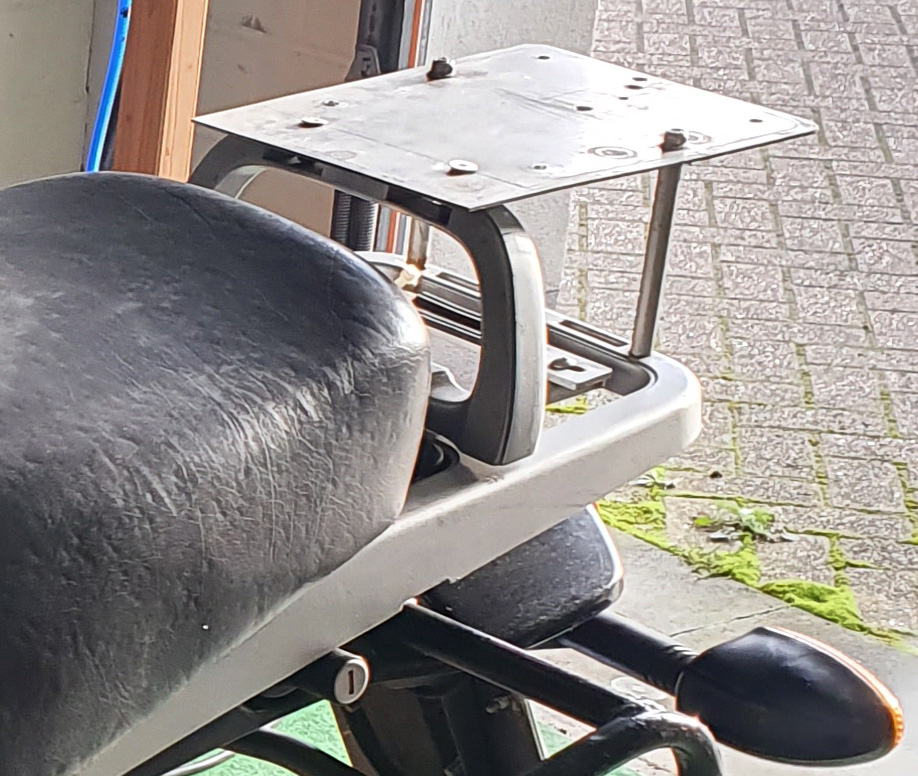

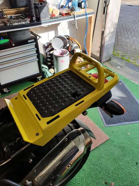

So wird zwischendurch auch mal etwas optisch verändert. Ich lackiere ein paar furchtbar häßliche Plastikteile, die hinterher zwar immer noch häßlich sind – aber nicht mehr so furchtbar. Austauschen kann ich die später immer noch.
Und somit wird aus sowas: 20200129_202543.jpg 20200129_202553.jpg sowas: 20200210_192440.jpg
und aus sowas: Gepäckbrücke.jpg wird dann sowas: 20200212_181016.jpg und danach sowas: 20200213_143342.jpg

Auch die bisherige Gepäckträgererweiterung beeindruckt mit schierer
Ästhetik und Funktionalität und lässt dabei jeden Schrauber mit offenem
Mund zurück und an seinen eigenen handwerklichen Fähigkeiten zweifeln.
Da hat sich einer aber mal so richtig Gedanken gemacht!
Man fragt sich: Ist das schon Kunst?
Wenn Du so weitermachst wie bisher, könnte es noch eine echte Ar-
beitsbeziehung... ähhh... Liebe werden! :o
Nabend Klaus!
Als ich meine Dicke zum ersten mal beschraubt habe, befand ich
die ZK-Abdeckung als zu wackelig, als dass ich ihr zugetraut hätte,
dauerhaft an Ort und Stelle zu bleiben. Aber es gibt eine Lösung:
Am hinteren, um 90° abknickenden Ende der Abdeckung je 1 Loch
im Durchmesser 4mm ober- und unterhalb des Verlaufs des Zünd-
kabels bohren. Dann einen kleinen Kabelbinder von innen durch-
stecken und das ZK damit festzurren. Sticht nicht ins Auge und die
Abdeckung ist trotzdem locker zu demontieren, wenn man an die
ZK will.
Wenn es bei Deiner Q so aussieht, könnte DAS tatsächlich so bleiben!
Und schon hättest Du ein Problem weniger... :)

Genauso war das gewesen bei meiner. Eine der Abdeckungen war allerdings gebrochen, also habe ich sie erstmal ausgetauscht. Ich hoffe, daß sie halten. :)
