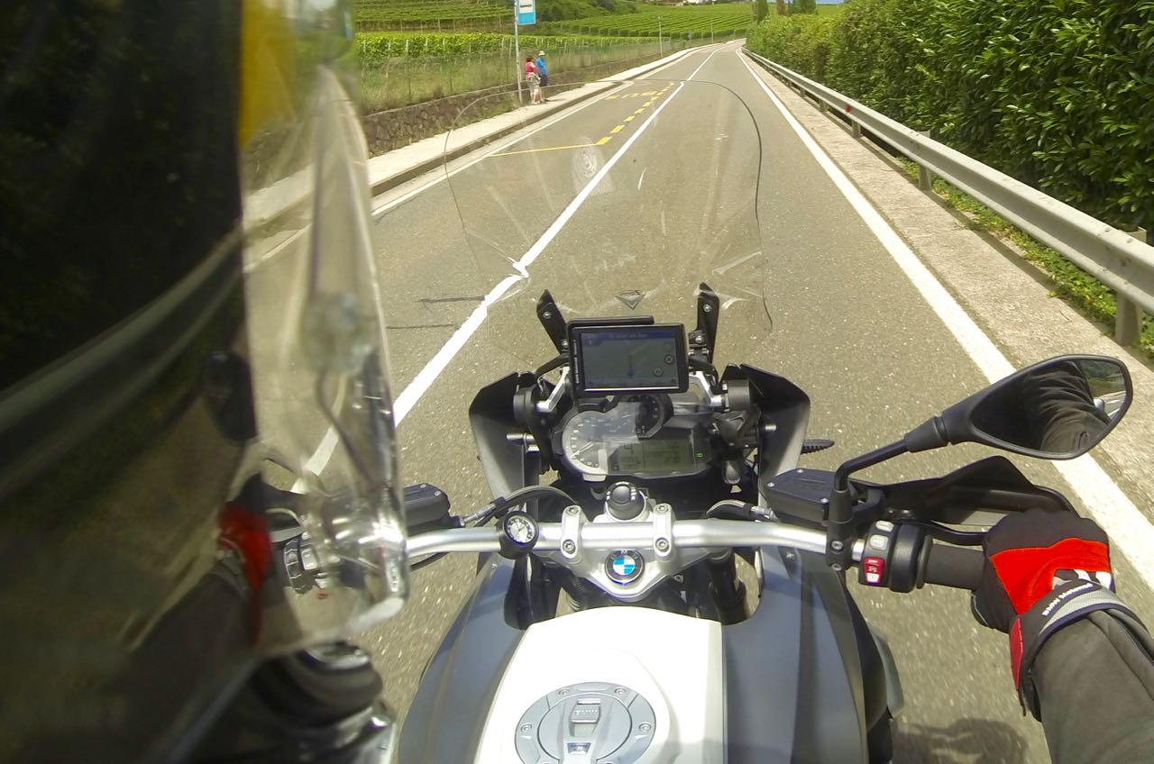

Um das "Problem" von dem hier die Rede ist etwas zu veranschaulichen, habe ich unten mal ein Fahr-Foto von mir angehangen. Ich selbst bin 1,92m gross und die GoPro, mit der das Bild aufgenommen wurde, klebt seitlich an meinem Helm. Und zwar ziemlich exakt in Augenhöhe. Ich empfinde das Stück Überdeckung wirklich nicht als sonderlich schlimm. Kleinere Fahrer dürften das Problem der Überdeckung eigentlich kaum bis gar nicht haben. Wenn ich den N5 noch ein wenig hoch drehen würde, wäre die Sicht auf den Drehzahlmesser noch etwas besser, dann nimmt allerdings die Blendwirkung bei Sonnenschein auch zu. Zumindest für mich ergibt sich daraus nun wirklich kein Handlungsbedarf.
