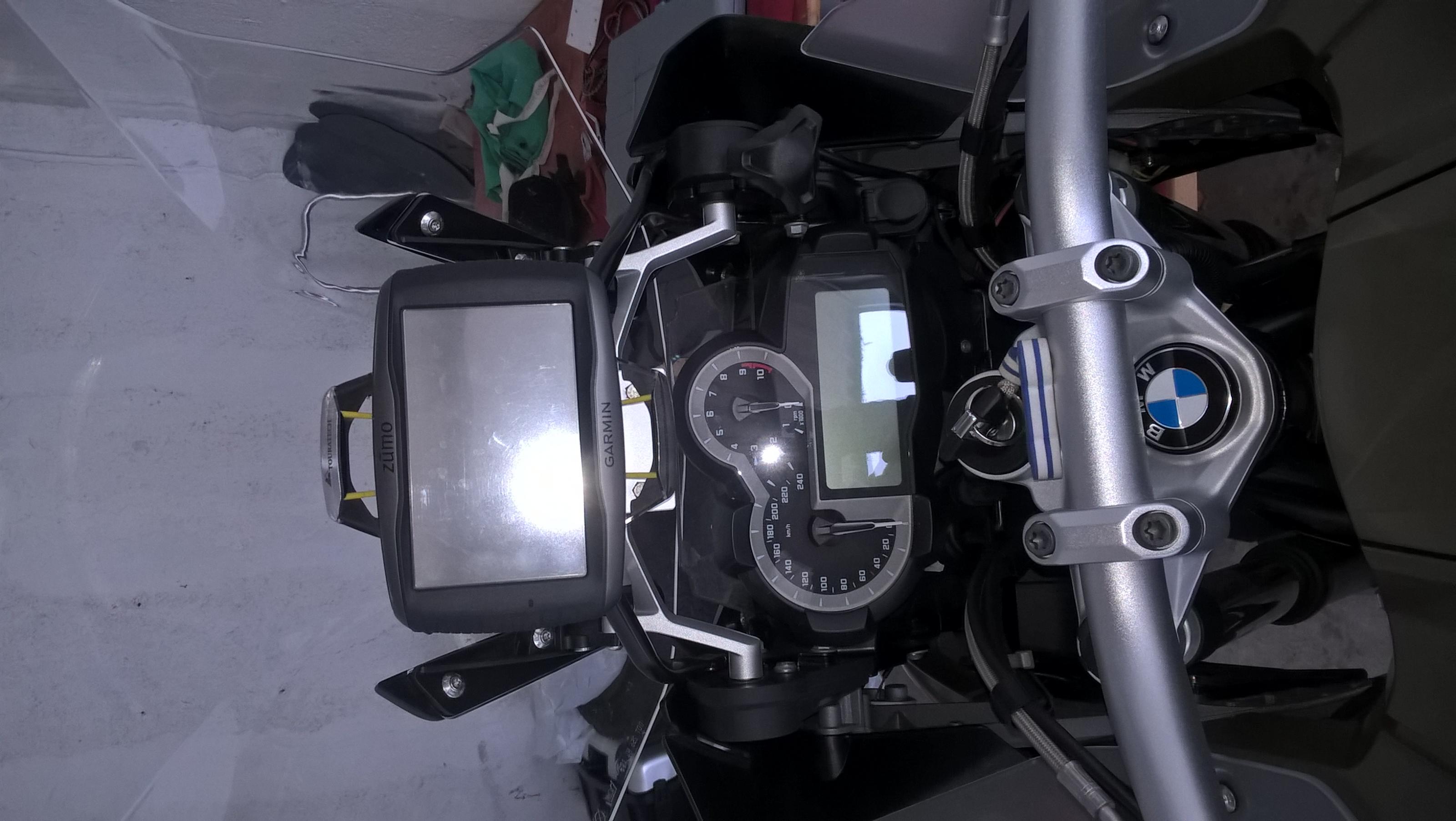

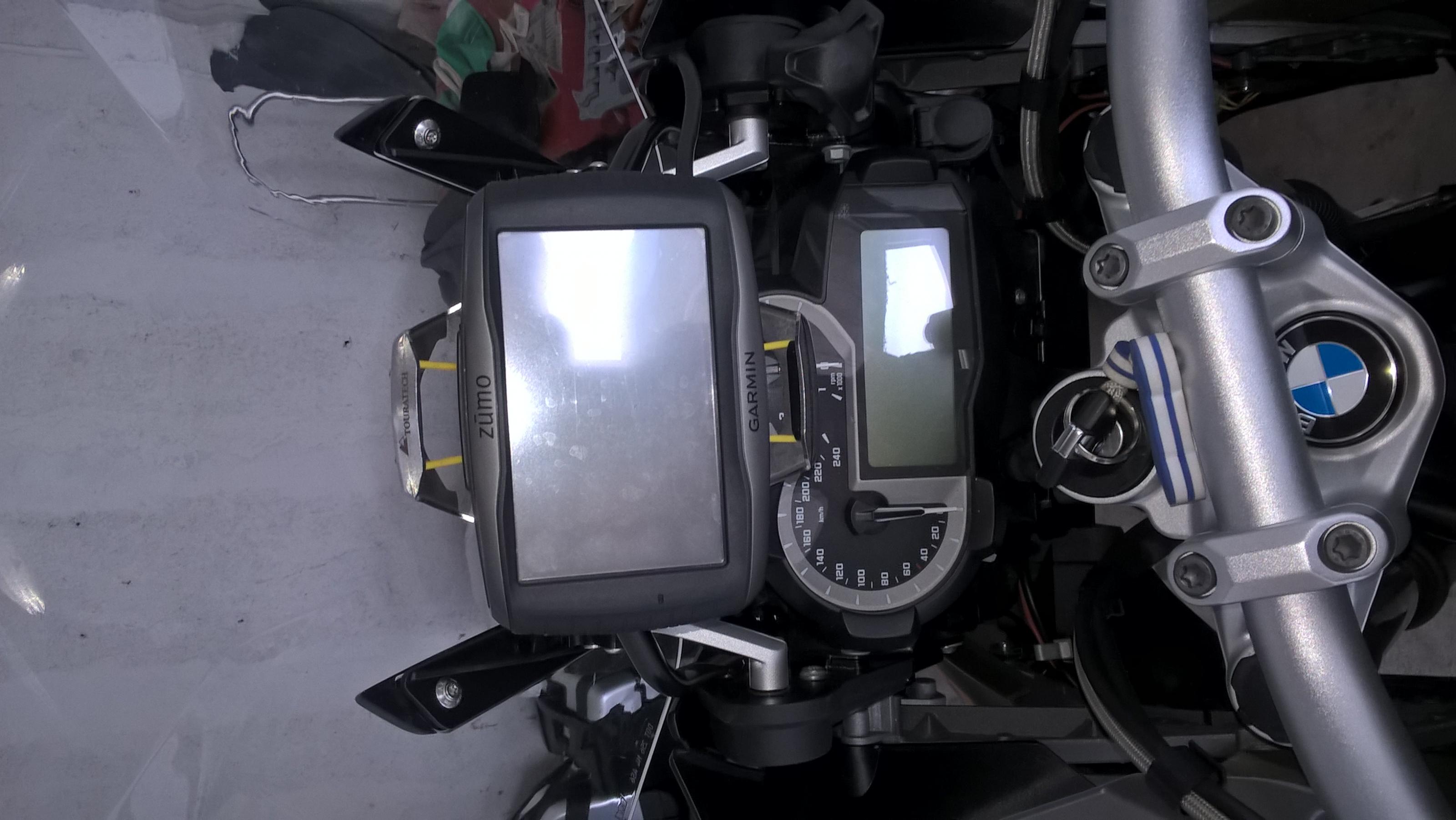

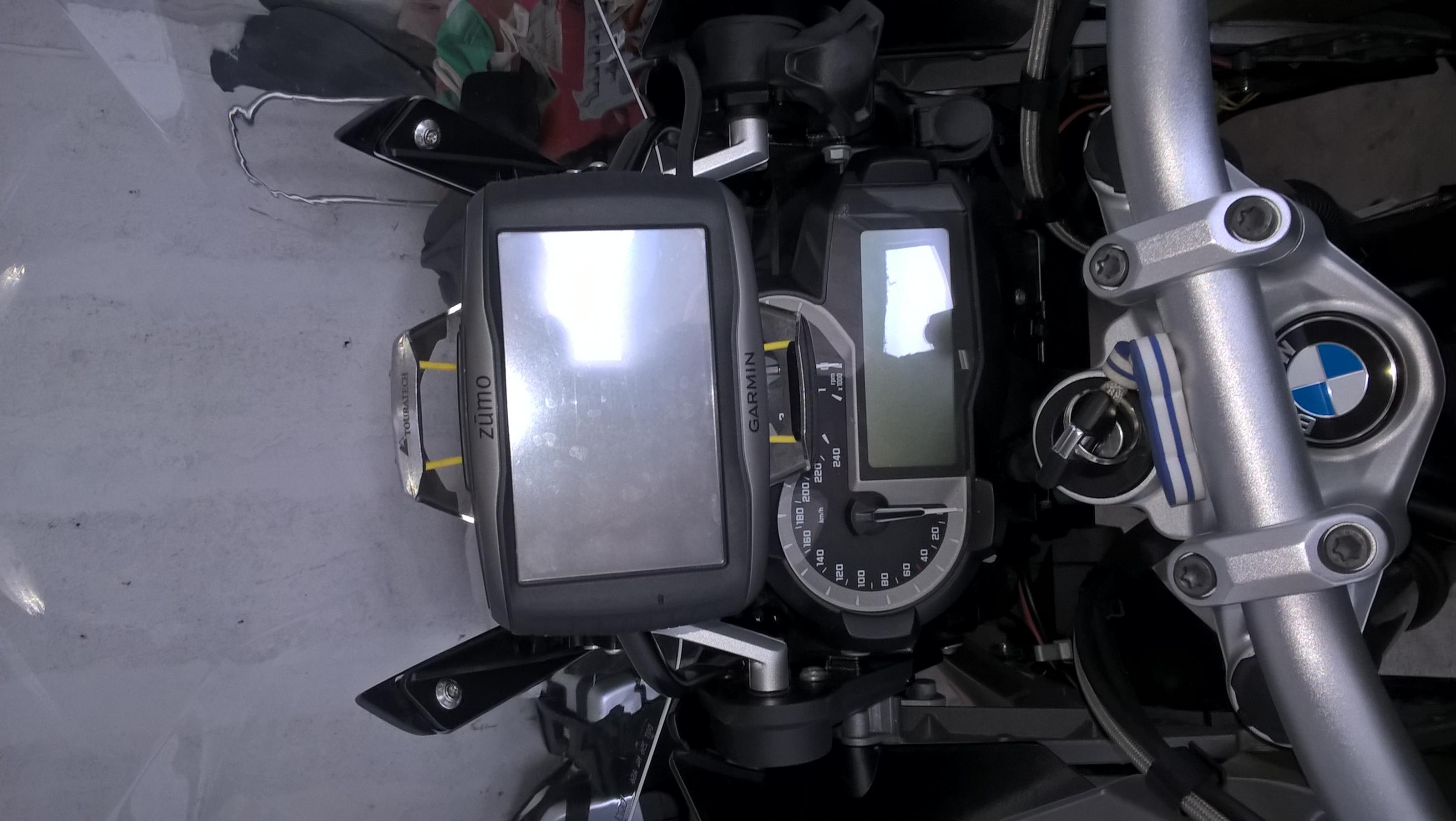

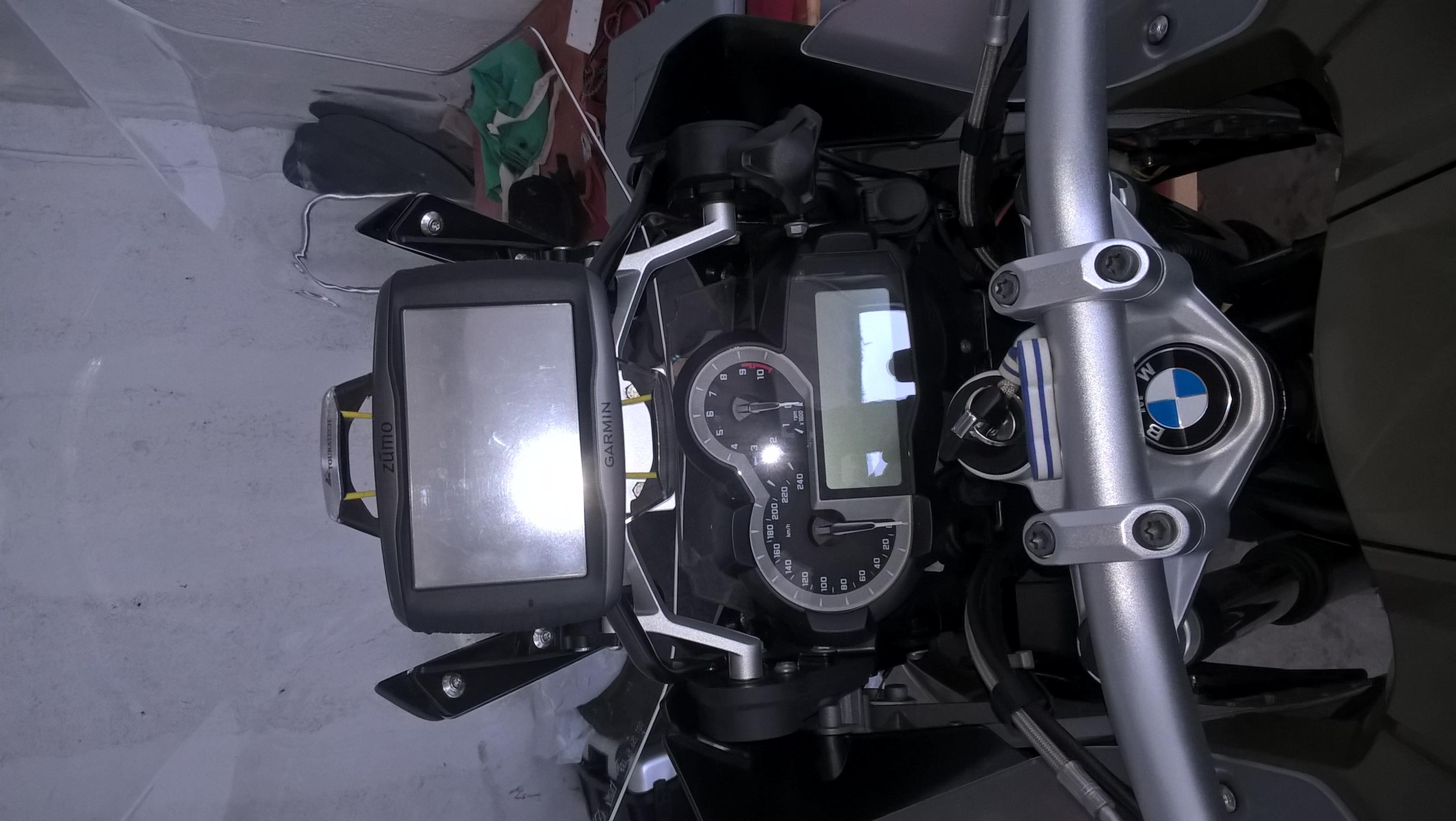

Hallo, ich habe mir eine Platte mit neuen Löchern gemacht und das ganze um einen Lochabstand nach oben gesetzt.
anbei 2 Bilder voher, nachher
VG Dirk
