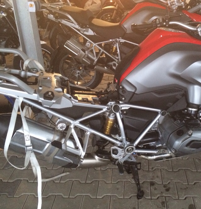

Nein, er war nicht ausgebaut. Das kan man auf der foto sehen. Die bremshebel is schwarz, zwierig zu sehen.

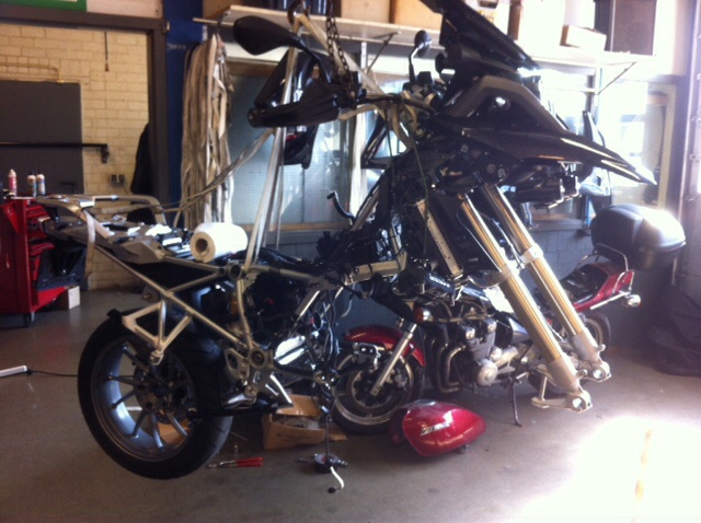

Auf jeden fall ist meine Moped wie im Bild
Wochen lang gestanden bis das neuer Motor da war.
und von Hinterrad ist nichts zu sehen im Bild.
