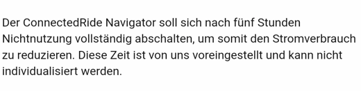

Schaltet das Gerät denn nun zuverlässig ab, wenn es in der Halterung bleibt?
Ja klar, nach Zündung aus will das Gerät in den Standby. Dabei werden noch ein paar Sekunden Rückwärts gezählt um das zu verhindern. Nach welchem Zeitraum das Gerät dann komplett runterfährt weiß ich jetzt leider nicht. Nach kurzen Pausen startet der CRN sofort wieder, allerdings am nächsten Tag fährt er wieder hoch. Also muss er irgendwann komplett abgeschaltet haben.

@KJB: Danke, guter Hinweis, denn ich habe mich schon ein bisschen gewundert, warum am nächsten Tag der Akku nicht leer ist.
