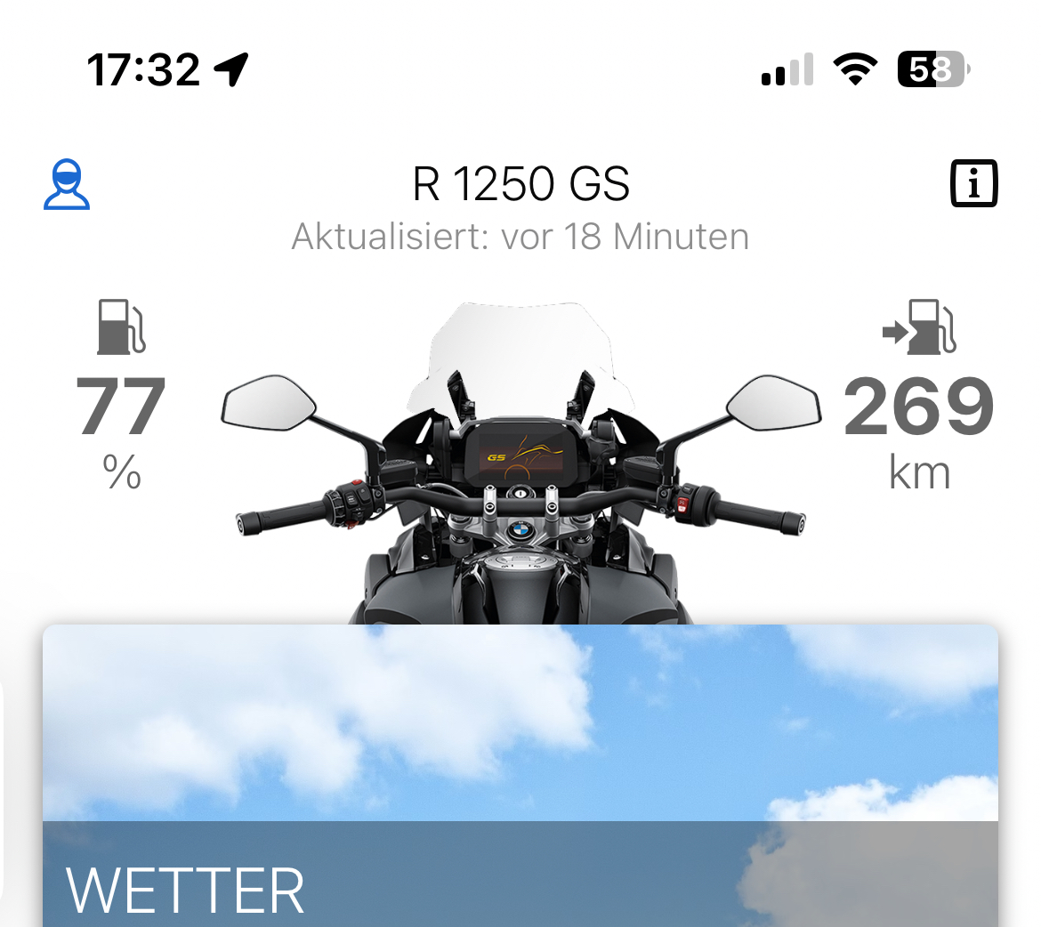

Das TFT hat mit dem CRN nichts zu tun, ist auch nicht mit diesem verbunden/gekoppelt! Sind zwei voneinander völlig unabhängige Komponenten. Gleiches gilt für das Cradle.
Warum hier in einigen Fällen die Datenübertragung auf das Smartphone unzureichend ist kann ich nicht sagen. Bei mir sind alle vorhanden (Android). Habe aber auch das Smartphone zusätzlich mit dem TFT gekoppelt, ohne jegliche Probleme! Ob allerdings die Prozentangaben für den Tankinhalt in der App korrekt sind prüfe ich nicht, ist mir auch völlig wurscht. Interessanter ist die Restreichweite, und die stimmt mit den Angaben am Motorrad überein. Letztlich entscheidend ist für mich die Tankanzeige am Motorrad.
